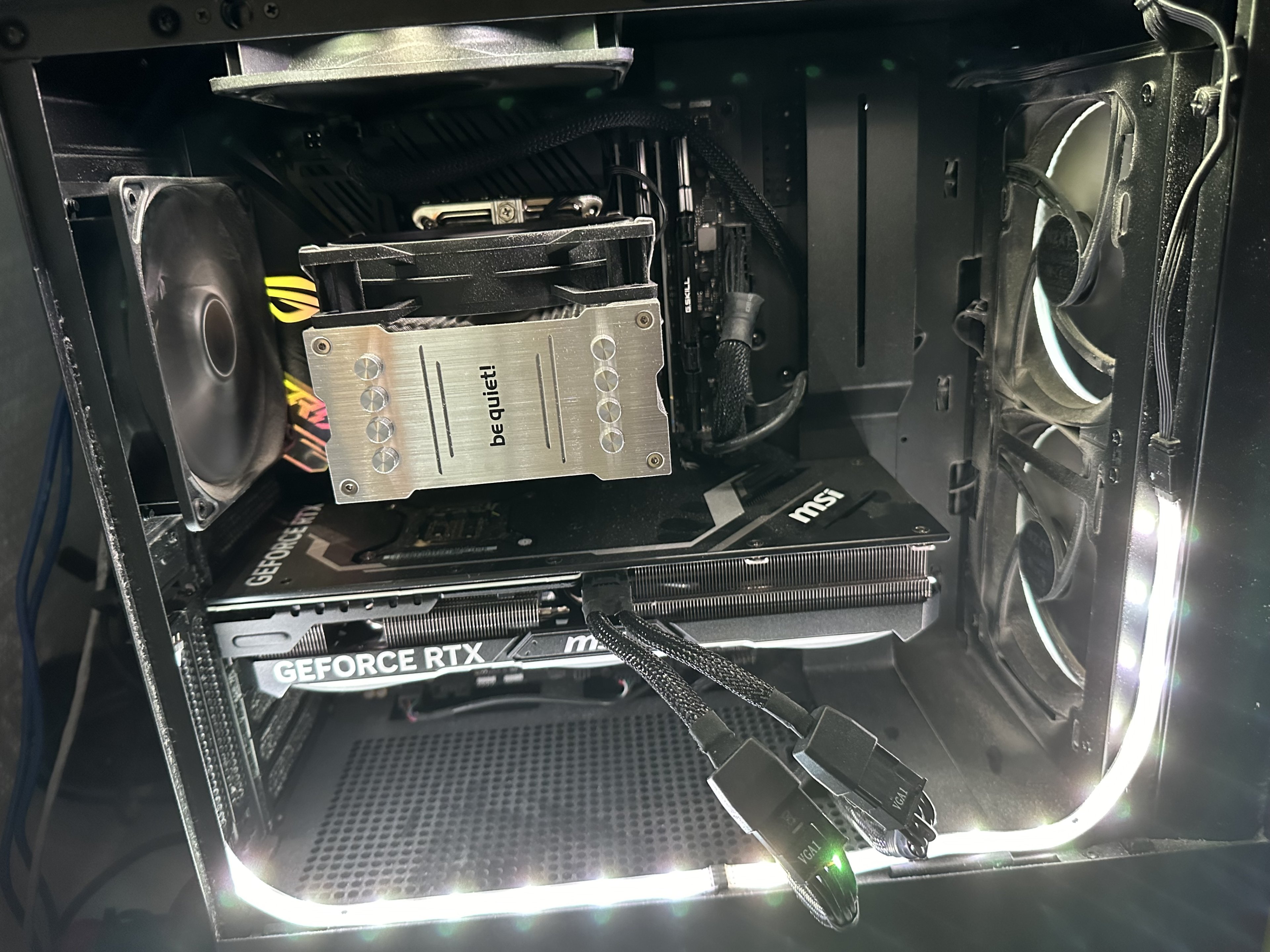

Bilder vom PC, hoffe die Qualität reicht:
Kühler falsch montiert, Mainboard mangelhaft verbaut (Schrauben fehlen), Rechner unvollständig installiert, wer weiss was da noch alles nicht stimmt. Wundert mich nicht, dass der Rechner nicht läuft.
CU
redjack
Da wo die Schrauben Fehlen, ist im Gehäuse kein Loch gewesen, wenn man ganz genau hin schaut, sieht man es auch. Hab nochmal genau auf meinen PC geguckt, es fehlen keine Schrauben am Mainboard.
Das mit dem Lüfter stimmt, aber dennoch erklärt es nicht das Problem. Werde ich aber bald beheben.
Wie ist der Rechner unvollständig installiert ? Die Glas-Platte habe ich entfernt
Also ich sehe das nicht so oder ich bin blind :freak:...die beiden vorderen Lüfter ziehen Frischluft, der hintere zieht die warme Luft raus, der obere vermutlich auch, der auf dem Board blässt auf die Kühlrippen...das einzige was ich anders gemacht hätte - das Board tiefer gelegt und natürlich fest montiert.
Ja es geht auch so, aber der CPU Lüfter soll wohl Richtung RAM zeigen, ich wusste das aber nicht und habe gedacht, so wie ich es jetzt verbaut habe, ist es logisch.
Glaube tiefer geht das Board nicht, hatte aber alle Schrauen festgedreht und dann nochmal alle Schrauben überprüft.

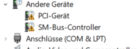

Ja, da fehlen Teile vom Chipsatztreiber.
Hat er schon installiert mittlerweile. Siehe #30
wuselsurfer schrieb:
Der CPU- und der obere Lüfter arbeiten gegeneinander.
Das ist aber nicht falsch, der obere zieht warme Luft raus, der auf der CPU bläst drauf. Ist halt so bei Midi-Towern, die Lösung wäre das Board tiefer zu setzen dann würde es besser passen. Aber auch so wie es ist geht es weil der Lüfter rechts, Frischluft direkt in die Richtung drückt. Sehe da kein Problem!

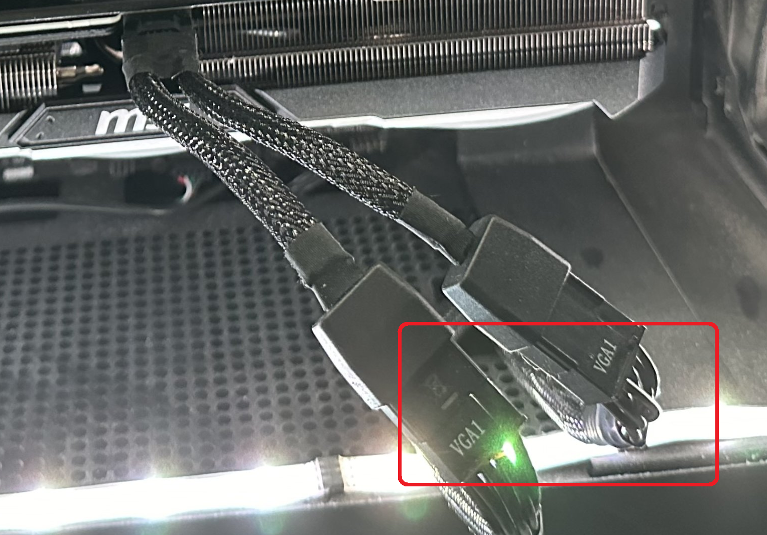

Das Netzteil gibt eine Belegung der Ausgänge/Schienen (Rails) vor.
Im besten Fall sollte eine Grafikkarte mit so hoher Leistungsaufnahme nicht nur von einer Rail versorgt werden, sondern von 2 Rails sofern vorhanden.
Jetzt ist natürlich die Frage, wie das Netzteil selbst angeschlossen ist.
Im besten Falle sollte die wie im von ColdGlow verlinkten Handbuch auf PCIE1 und PCIE3 OHNE Y-KABEL, welches die Rail aus dem Netztteil aufsplitet, angeschlossen angeschlossen werden.
Ich bleibe jedoch bei meiner Aussage, dass das Netzteil zu knapp bemessen ist. Es kann mit weniger laufen, drauf anlegen würde ich es jedoch nicht. Wie gesagt 5800X3D + 7900XT liefen an sich auch gut und haben die 750W selbst unter Volllast (CB + Furmark ohne Limits) nicht ausgereizt. Trotzdem fängt das neue Netzteil die Peaks besser ab und ich hab keine Probleme mehr.
--> die aktuellen Temperaturen sollte man auch nicht außer Acht lassen. Auch PSUs können bei den aktuellen Temperaturen Wirkungsgrad einbüßen.
Btw: laut bequiet-Rechner komm ich auf einen maximalen Leistungsbedarf von 752Watt.
