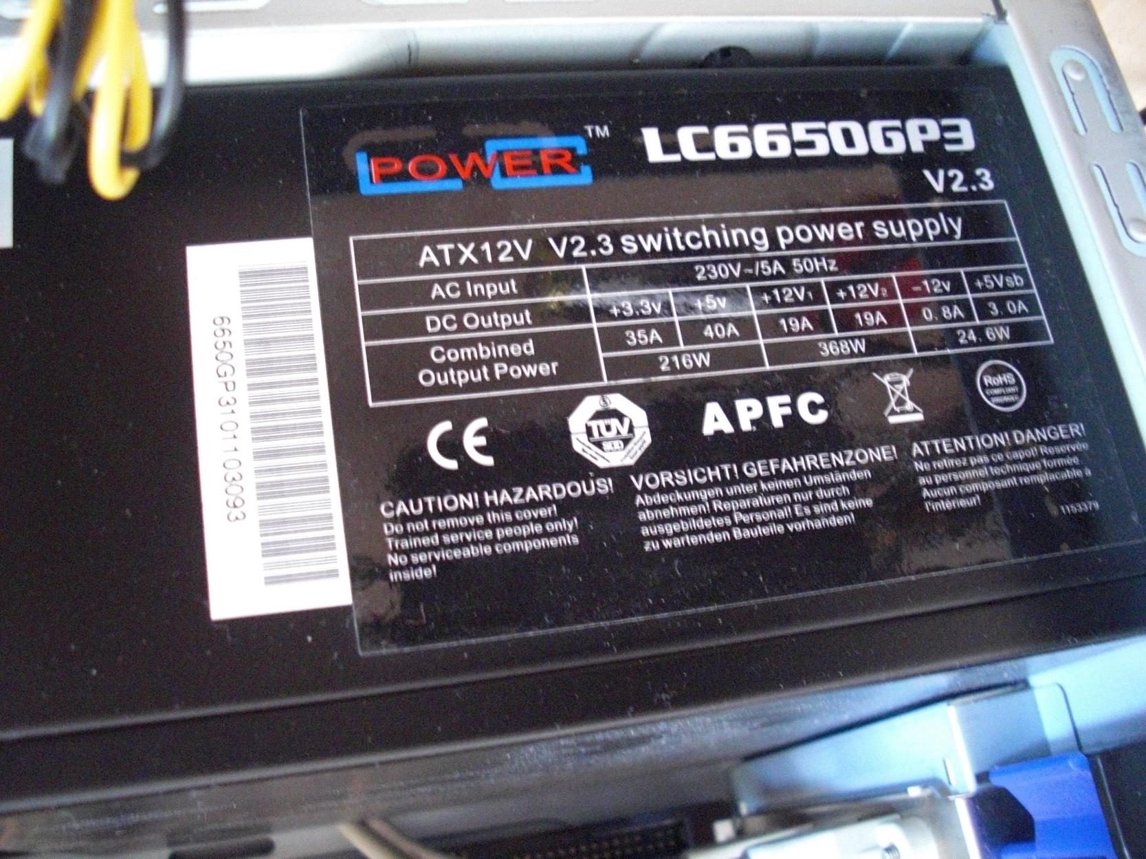

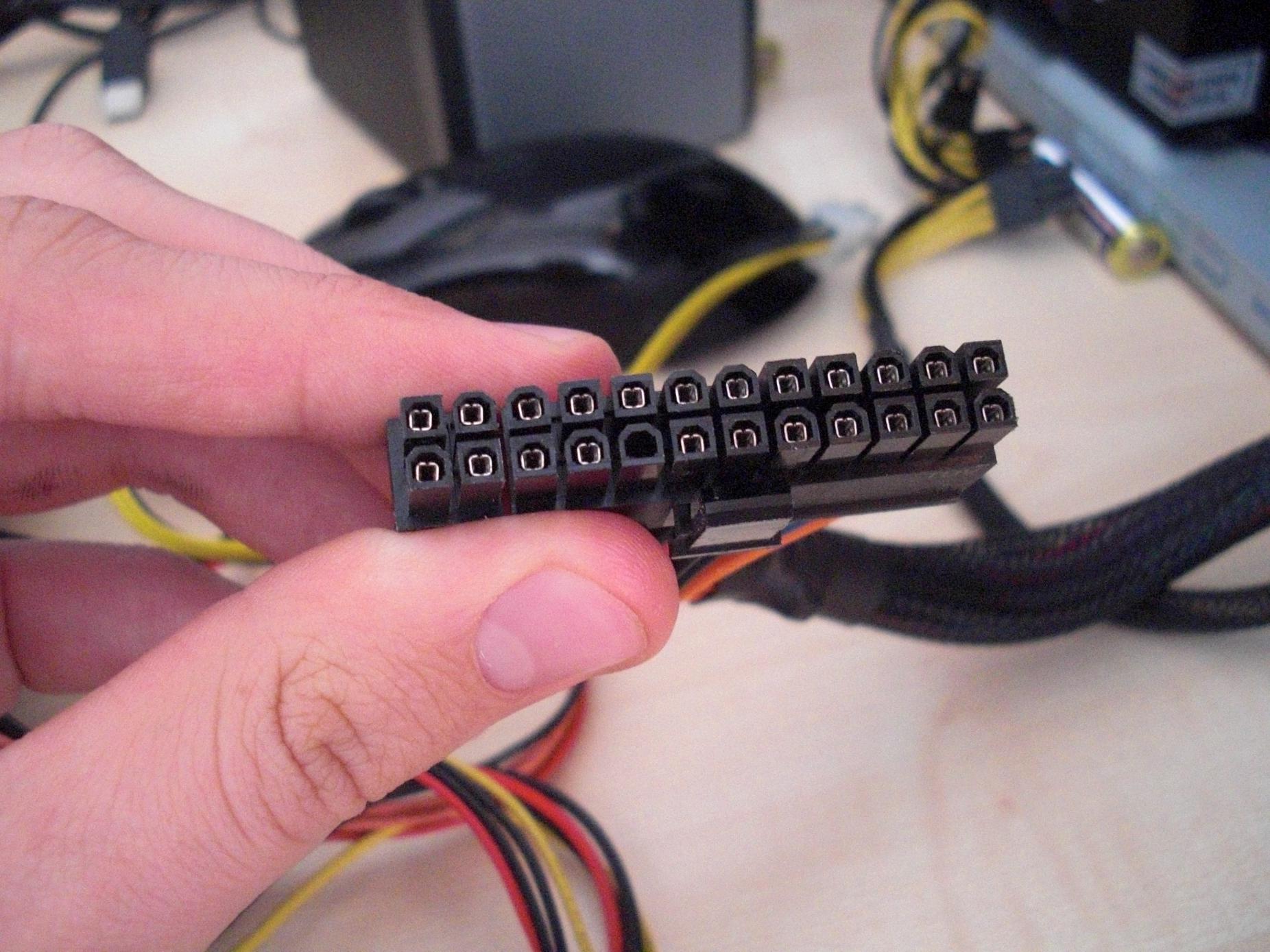

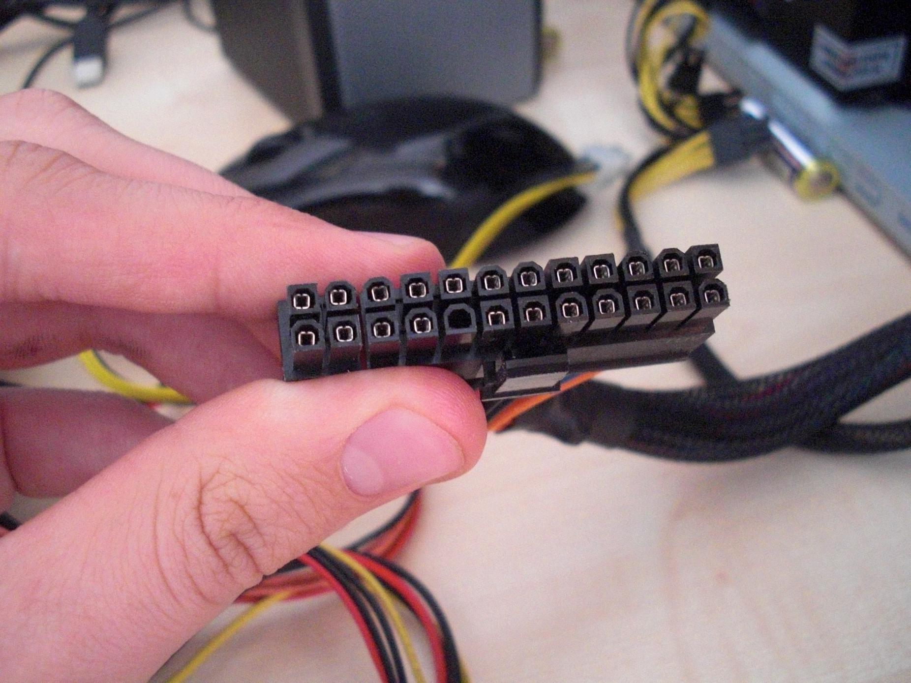

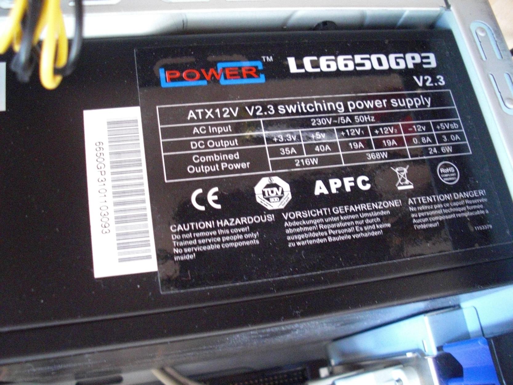

Mist. Hier mal Ein Bild von den Pins und vom Netzteil: Ist es normal dass bei dem Stecker dieses Silber ding da in der Mitte fehlt ??

ich tippe zu 80% aufs NT hast du kein altes um nur mal das anlaufen zu testen muss ja nich alles anschliessn
LC Power Netzteile sind schon derbe.... Am Netzteil sollte man echt zuletzt sparen... wobei gute nichtmal teuer sein müßen :)
nein das ist NICHT normal :-D
Doch.
Bei ATX 2.x-Netzteilen ist dieser Pin meistens nicht belegt.
Vor allem würde ich mit dem LC Power nix mehr testen. Einfach auf Nummer sicher gehen. Bestell Dir ein 500W NT (empfehlungen gibts hier überall im Forum) und dann erstmal schauen. So oder so solltest Du das NT tauschen.
