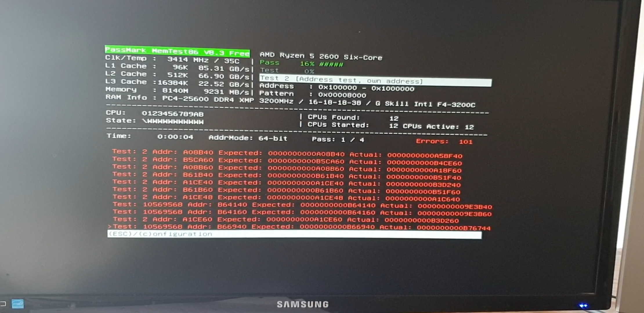

- Angefangen per MEMEtest den RAM überprüft.
Für "Retrieving CPU MSR DATA" benötigt es im Vergleich zu den anderen Abfragen vor dem Start relativ lange.
Dann habe ich einfach einen ersten Durchlauf ohne große Veränderung der Testeinstellungen laufen lassen.
1. Test (beide Ram-Riegel gesteckt in Platz 2 und 4)
1. Durchlaufrunde: lief dabei sauber und ohne Fehler in etwa 35 Minuten durch
2. Durchlaufrunde: Der Bildschirm wurde aufmal ohne Vorwarnung oder Anzeige von Fehlern aus und PC startete neu.
In den weiteren Tests ging der Test nur noch bis maximal in die Testphase 2 [Adresstest, own Adress]
Häufig kommt es aber dazu, dass er kurz vor Ende von Testphase 1 [Adresstest, own adress,1 CPU] oder dem Übergang zu Testphase 2 abstürzt und neu startet. Dabei werden mal Fehlercodes angezeigt und mal startet er einfach ohne Fehlermeldung neu.
Der Fehler tritt auf egal welchen der zwei Riegel ich verwende und auch unabhängig davon in welchem Slot des Mainboards.

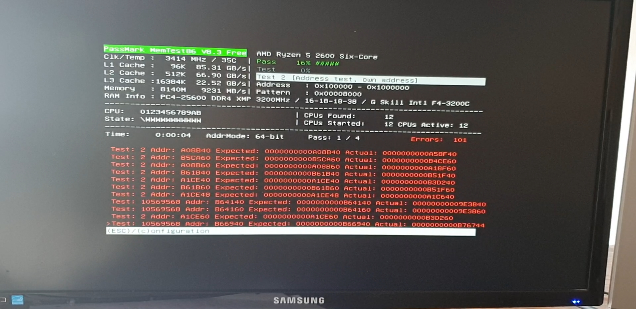

Angehängt habe ich ein Bild mit einigen Fehlermeldungen aus einem der Test kurz bevor der PC dann neustartet.

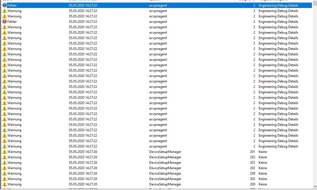

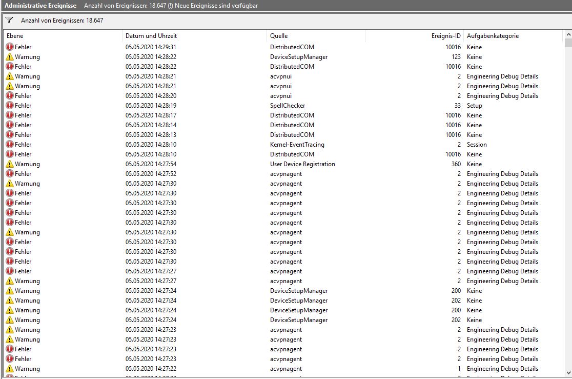

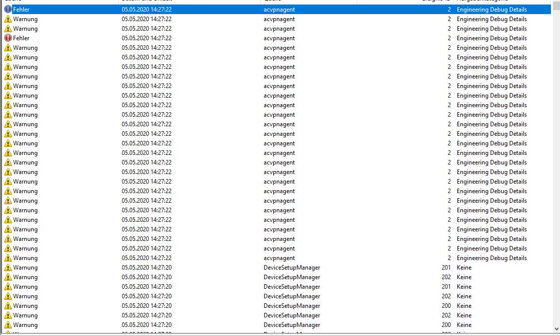

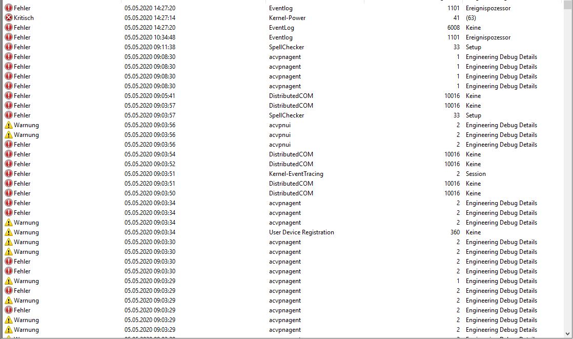

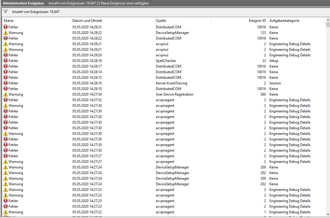

- In der Windows Ereignisanzeige bekomme ich sehr viele Fehler, auch davon habe ich einige angehängt.

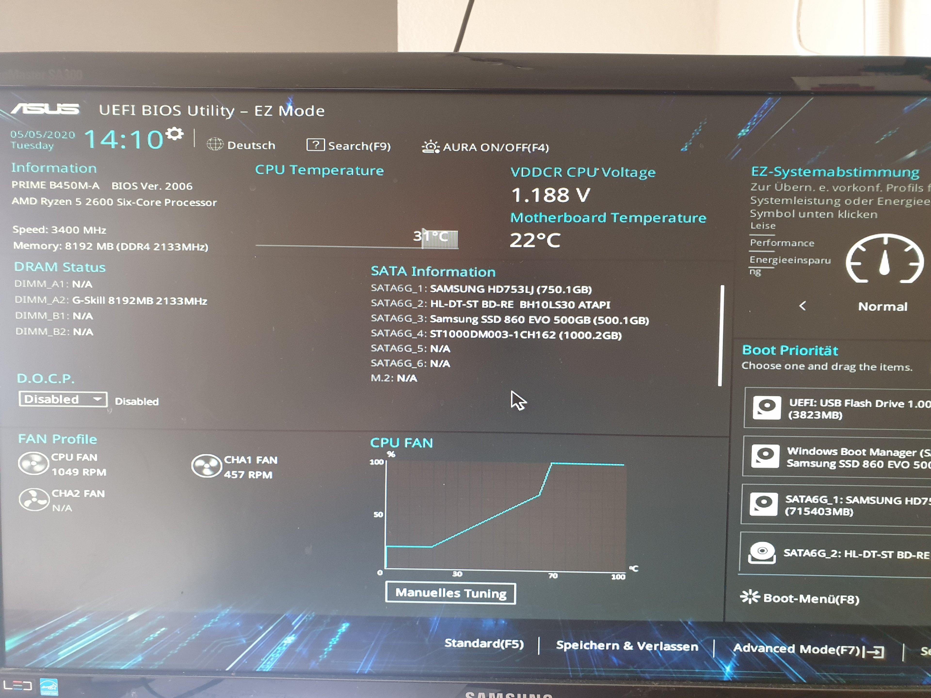

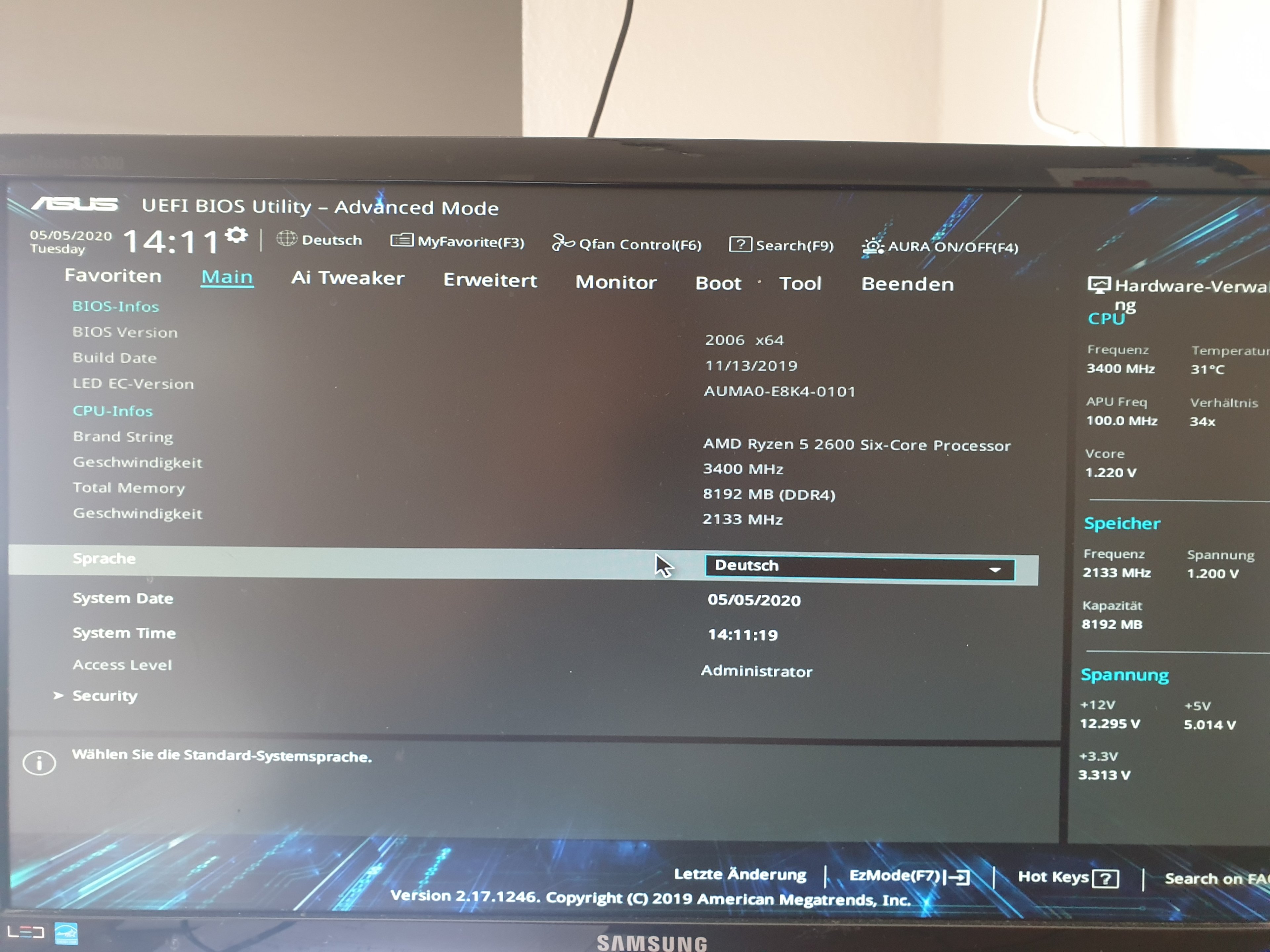

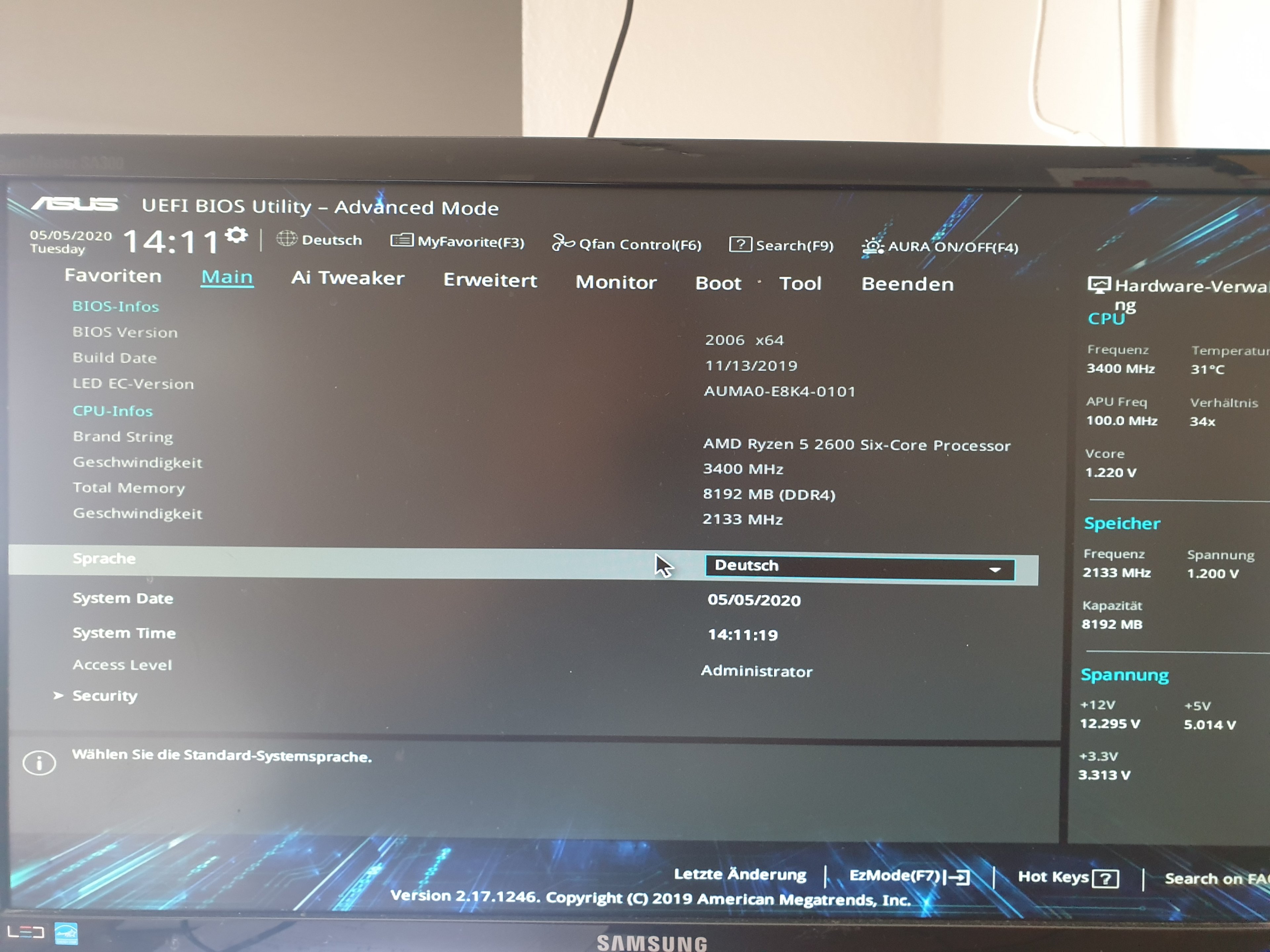

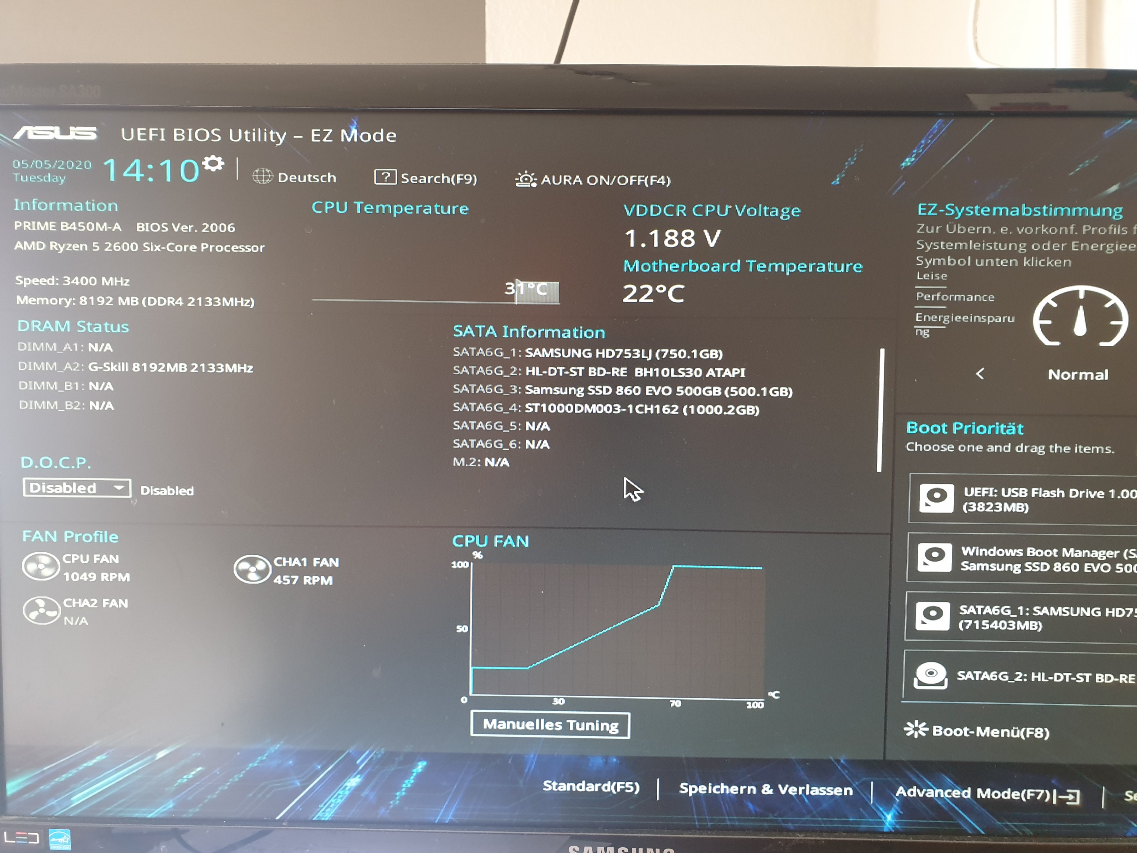

- Im BIOS, ebenso ein Bild angefügt, ist mir aufgefallen, dass die RAM Spannung bei 1,2V steht, auf dem Riegel selber aber 1,35V. Sollte ich die hochstellen?

Heißen Fehler im MEMEtest nun zwangsläufig, dass der RAM defekt ist oder kann auch ein Fehler auf dem Mainboard oder in der CPU vorliegen?
Jap! Bzw. erstmal XMP/DOCP im Bios aktivieren! Der Ram läuft nur auf 2133MHZ anstatt 3200! Vielleicht ändert sich dann auch die Spannung!Wenn nicht manuell anpassen!
In deinem Fall könnten es an allen 3 Komponenten liegen.
Sprich der Speichercontroller des Prozessors könnte nur 3000Mhz schaffen, das EntryLevel Board könnte dichtmachen und der Ram wird die 3200Mhz wohl kaum fehlerfrei mit nur 1,2V schaffen.
Mach bitte erstmal die Stabilitätstests mit Ram auf Standardtakt, also 2133Mhz/2400Mhz (was er halt nach einem Bios Reset oder Auto/Default Werten eben macht)

Ist denn der Fehler nach XMP und der Änderung auf 1,35V Ramspannung noch vorhanden? Ansonsten auch mal Händisch auf 2933 probieren und oder Timings manuell anpassen.

Habe jetzt gerade im BIOS docp eingestellt und entsprechende Spannung wurde eingestellt.
