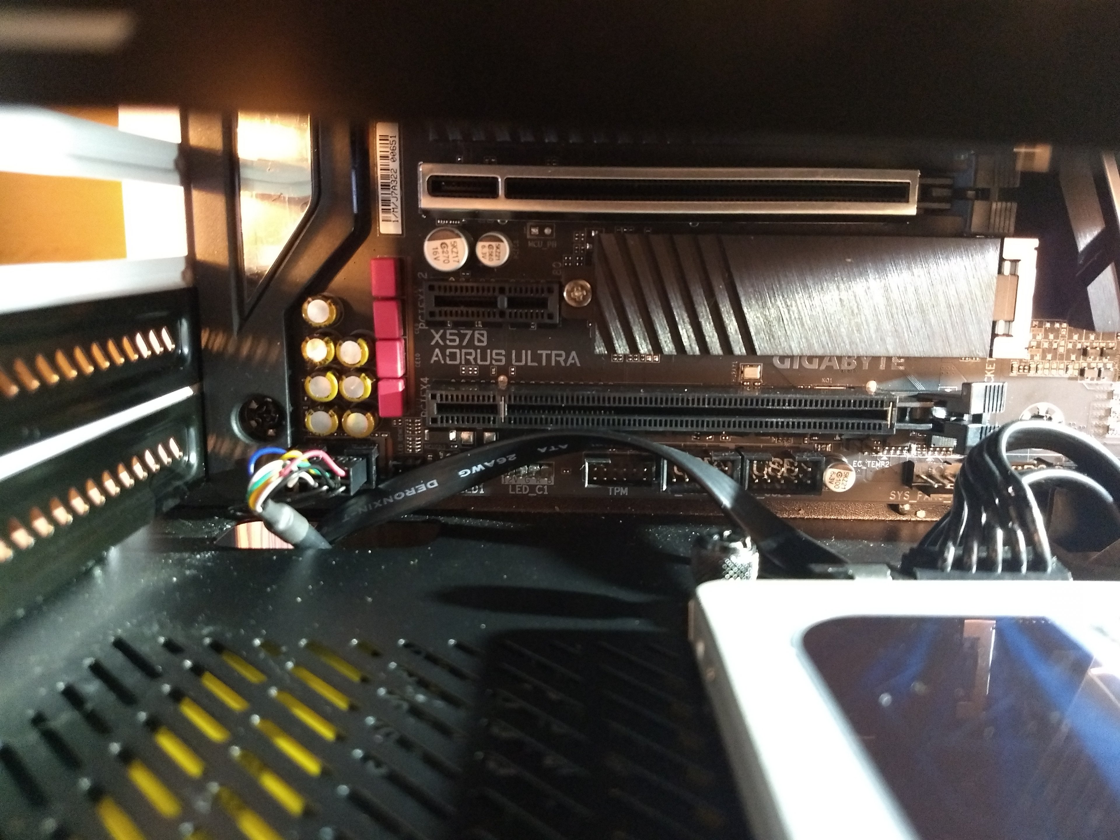

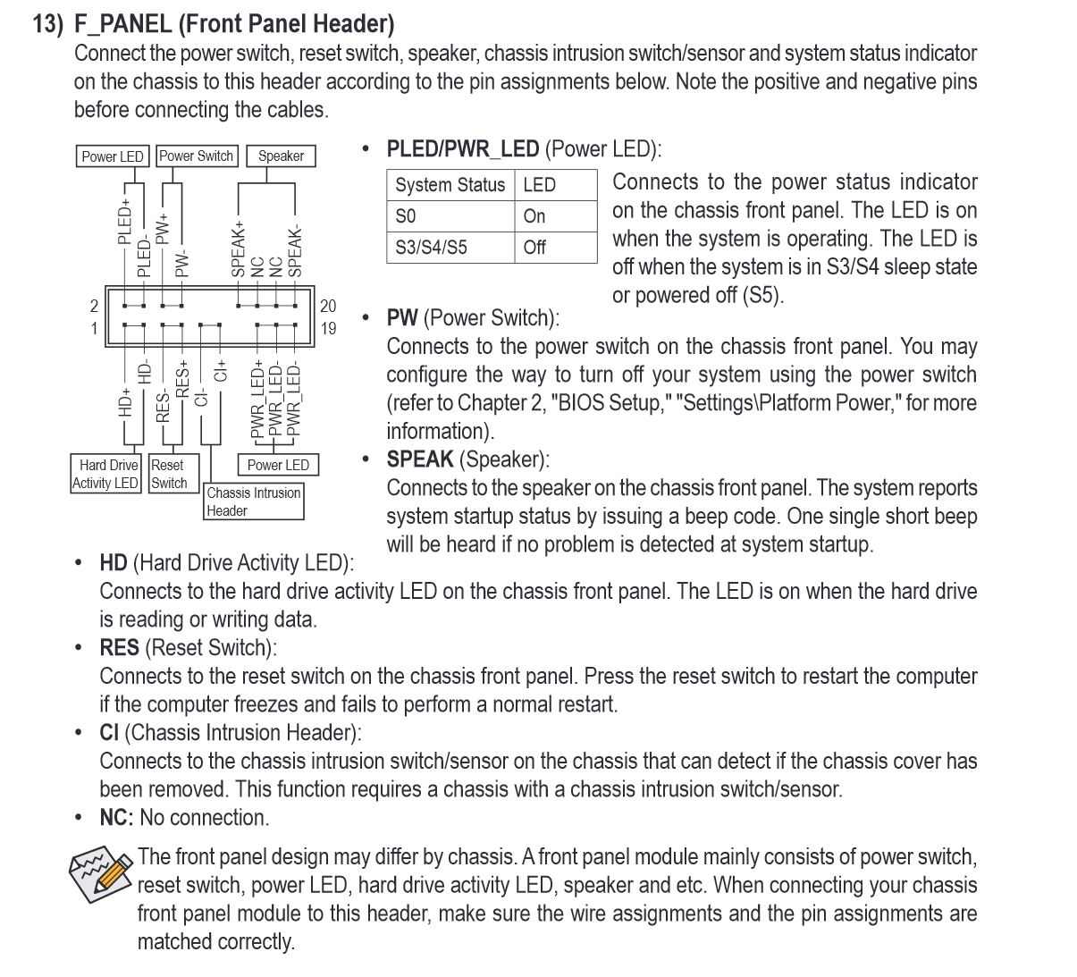

  • Front Panel neu zusammengesteckt allerdings ist es leider dort etwas unübersichtlich weil nicht klar ist wo + und - bei manchen Steckern ist, wenns nicht draufsteht. Am Dreieck kann man sich auch ned wirklich orientieren da ich auf dem Mainboard kein Dreieck zur Orientierung finde. Evlt mal ohne die Frontpanel Anschlüsse versuchen den Powerbutton zu überbrücken um zu gucken obs am falsch zusammengesteckten Frontpanel liegt. Aber ich hab noch nie was mit Schraubenzieher überbrückt. Wie muss ich da vorgehen?

ist das frontpanel die stecker für den Anschalter und die Laufanzeige der HDD sind fast identisch hatte ich bei meinem auch am anfang
(Aorus x570 Elite ) Hab die stecker fast 10 mal neu stecken müssen bis es ging
bei den Tastern (Power SW und Reset) sind + und - Total unwichtig, da die nichts anderes machen, als + und - miteinander brücken
Reaktionen: Fuchiii
Moin,
einfach bei PW+ und PW- ein Schraubendreher gegenhalten so das beide Pins überbrückt werden ;)
Reaktionen: stoeggich, Keniji und rocketworm

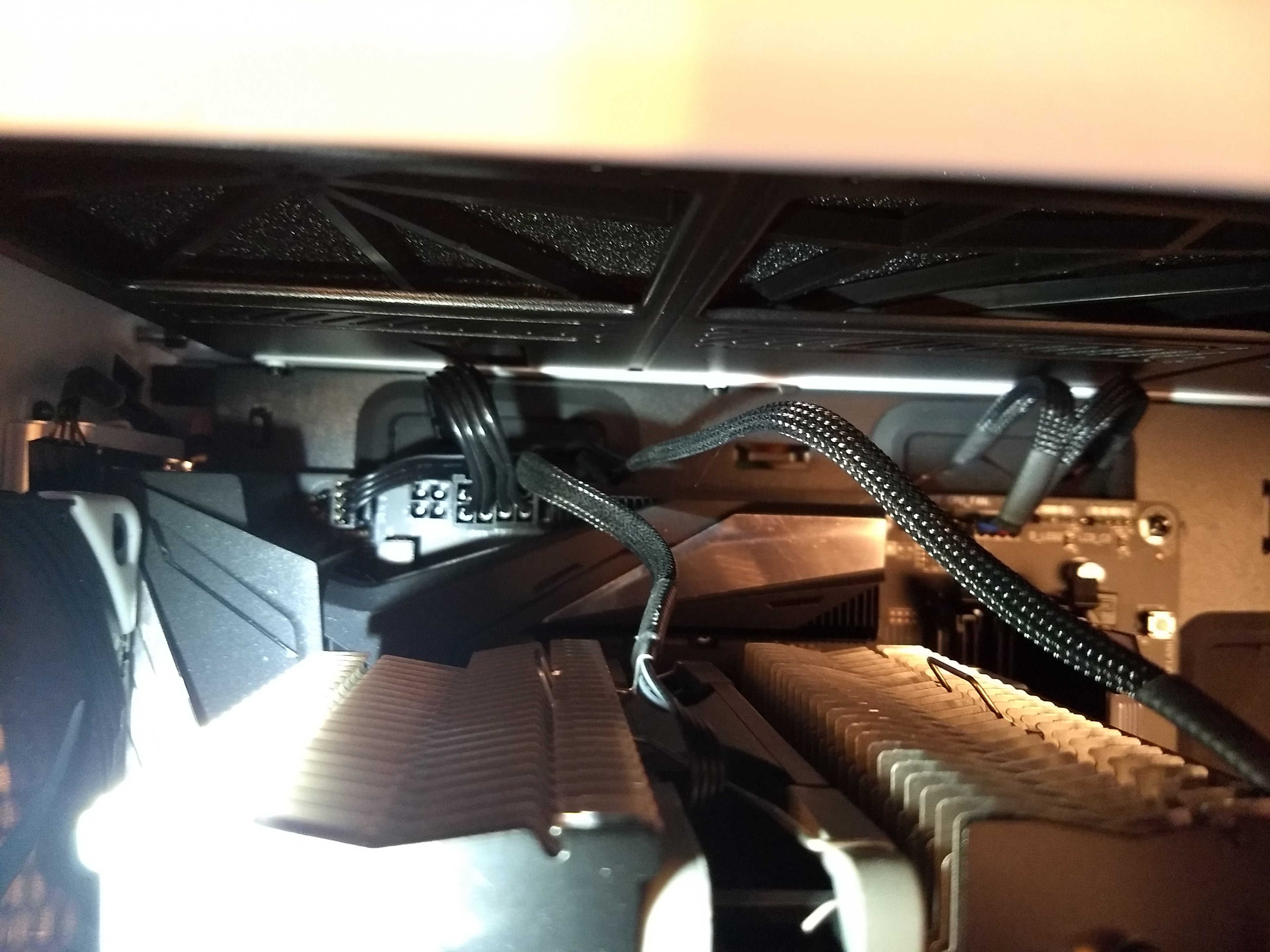

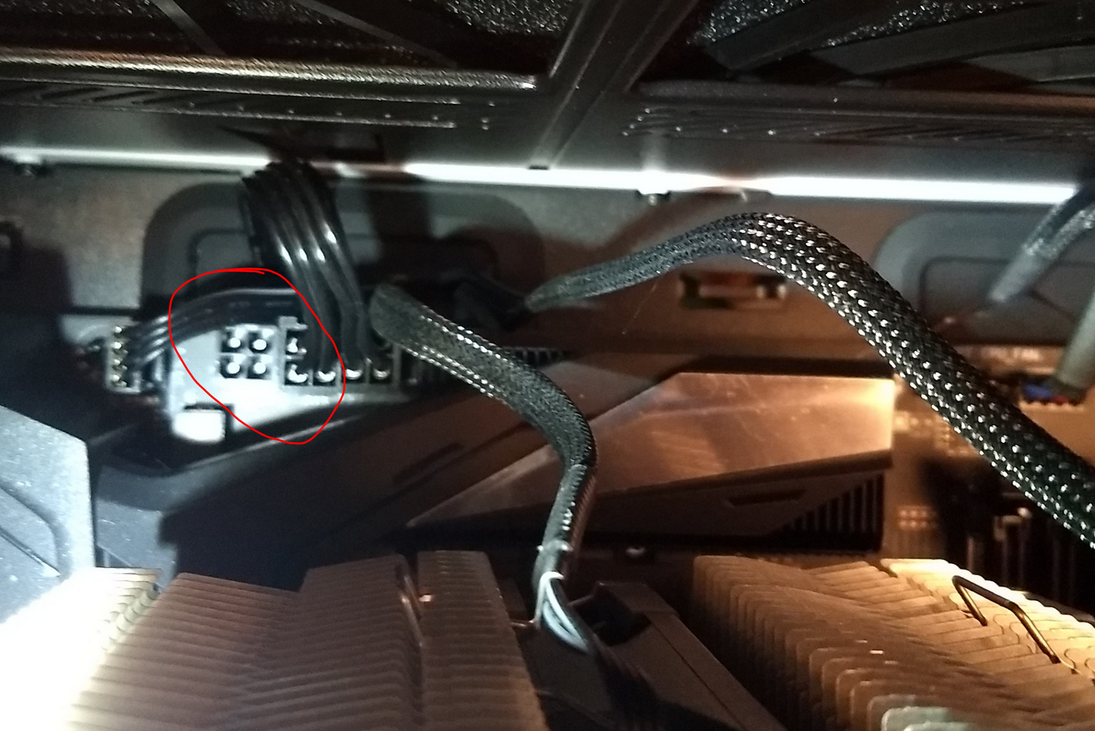

Sieht es nur so aus, oder fehlt hier der 4-PIN Stromanschluss?
Reaktionen: rocketworm
Reaktionen: testwurst200
dman schrieb:
Moin,
Richtig und zumindest die Power LED wird so kaum funktionieren - den Rest sieht man nicht...

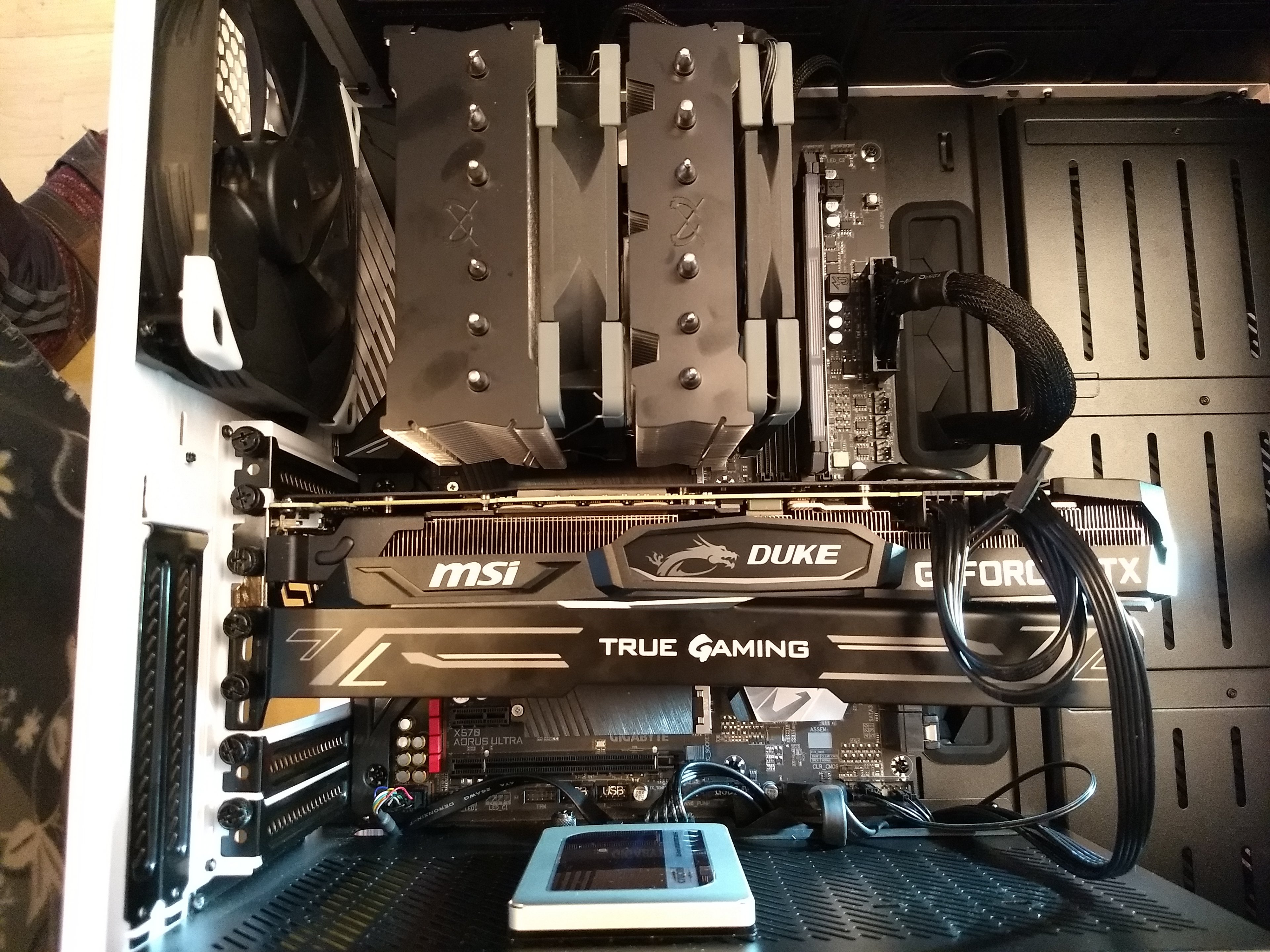

Was ist dieses True Gaming Dingens?
Ist das Power-Switch auch richtig gesteckt, oder versehentlich der Reset-Switch?
Überbrücken ist einfach die beiden Nadeln mit dem Schraubenzieher gleichzeitig zu berühren. Nix Kompliziertes.

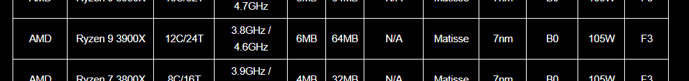

richtige Bios Version?

Bis zur Bios Version bin ich gar ned gekommen, bzw wie soll ich die rausfinden ohne dass der Rechner startet?
@Effe: das dürfte ein halter für die graka sein.
@Kongo-Otto: F3 ist das erste BIOS für dieses MB. jedes X570-brett erkennt nen 3900X garantiert ab dem ersten BIOS.
