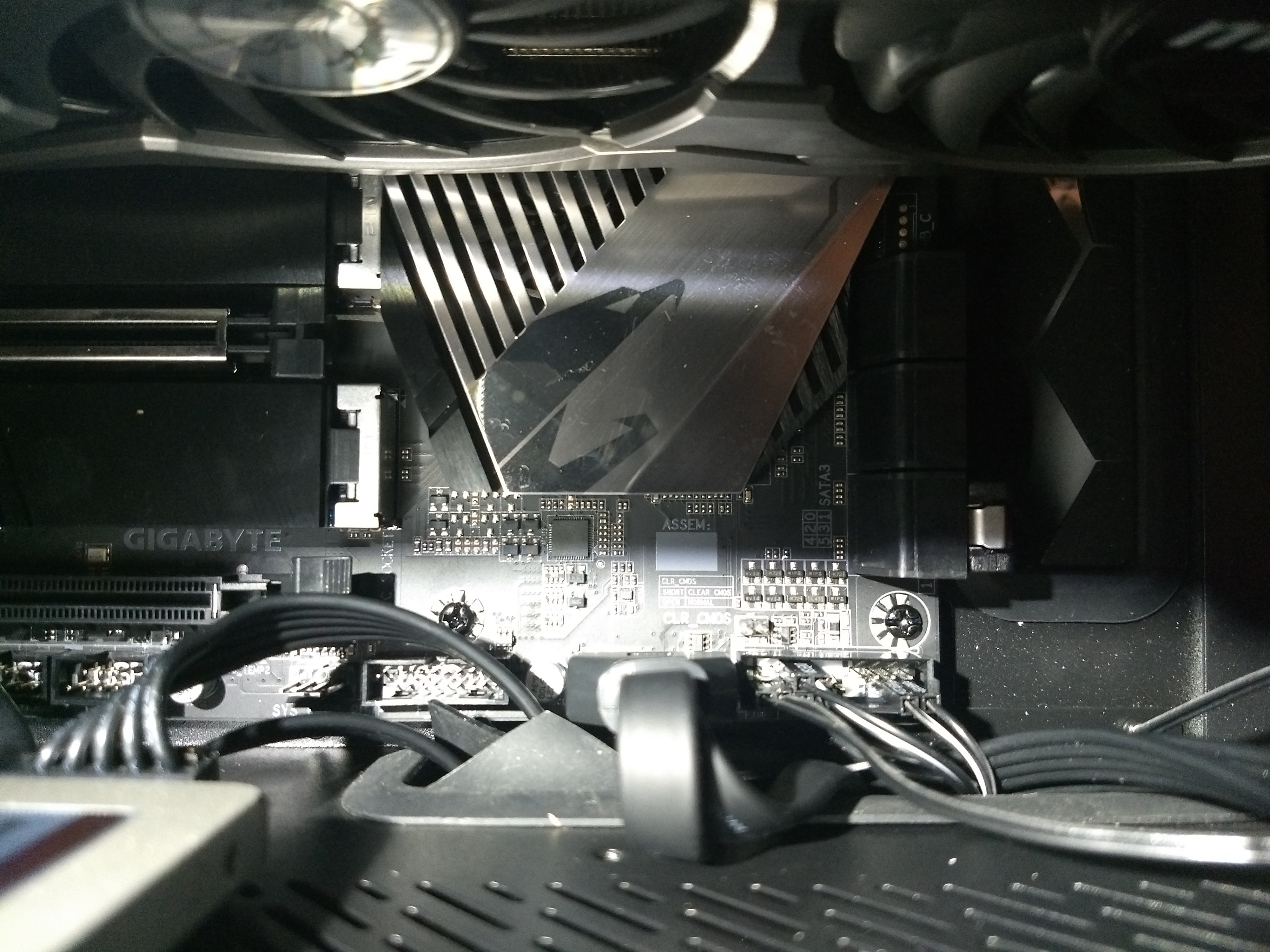

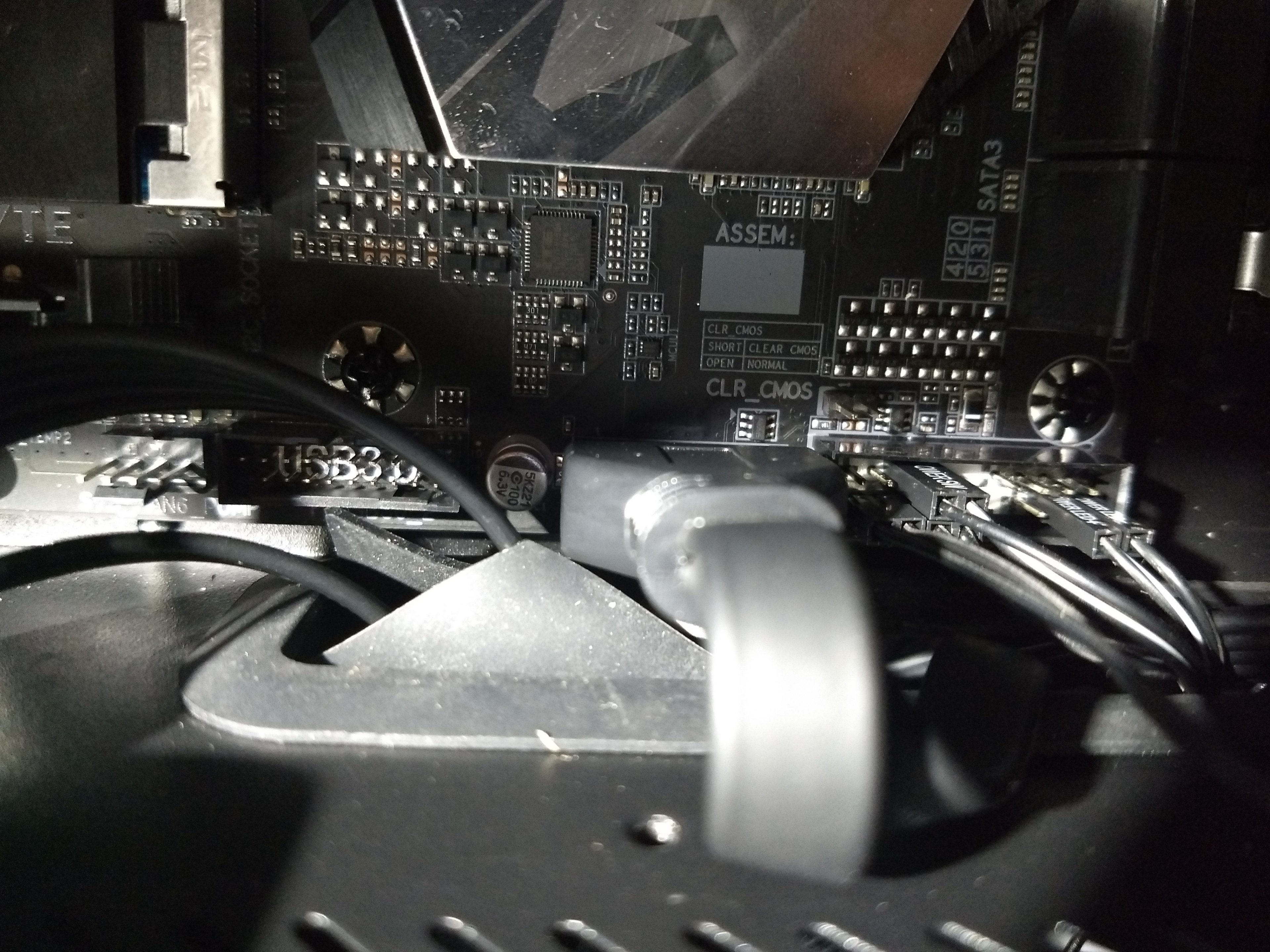

Front Panel neu zusammengesteckt allerdings ist es leider dort etwas unübersichtlich weil nicht klar ist wo + und - bei manchen Steckern ist, wenns nicht draufsteht.
In der Regel muss die Beschriftung des Steckers nach unten zeigen, dann passt auch die Polung.
@up.whatever
Das funktioniert aber nur, wenn + und - an einem Stecker sind.
Bei Fractal sind das zwei lose Stecker (Buchsen). Plus ist ein eigener Stecker, Minus ebenfalls, zumindest beim Pwr_Kabel/Stecker.
Die kannst du also flexibel stecken... und dementsprechend auch auf verschiedenste Arten falsch anschließen.

Auf deinem Bild können wir sehen wo die Stecker sind, aber nicht welche es sind und dass die Power LED falsch angeschlossen ist hast du auch ignoriert.
Den Test mit etwas metallischem statt dem Start Taster vermisse ich auch noch.
