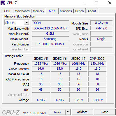

Ram 2x f4-3000c16s-8gisb
https://www.galaxus.de/de/s1/produc...YBSABEgLw5PD_BwE&gclsrc=aw.ds#fullScreen=show

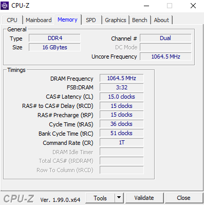

AEGIS ist schon relativ günstiger Arbeitspeicher, passend zum Netzteil und dem Gehäuse.
Evtl mal... ...huch der läuft ja nur auf 2133MHz - wenn du das auf 3000 stellst mit AXMP im Bios kommen dann Fehler beim RAM Test ?

Ich habe versucht D.O.C.P/X.M.P. zu aktivieren dann konnte der PC nicht mehr booten habe dann den Ram in die anderen Slots gesteckt und jetzt läuft er auf 3000Mhz.
