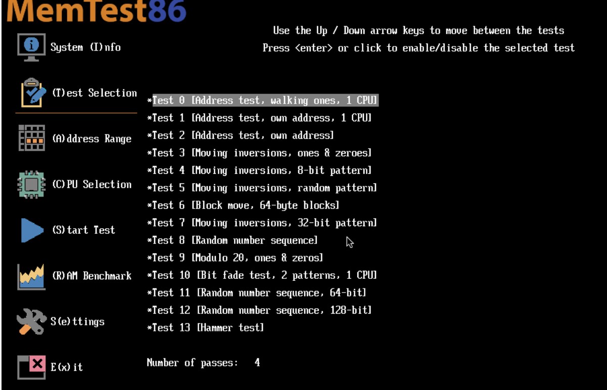

Hast du schon einen MemTest86 (von Passmark) gemacht?
Danke! Was ist ein WHEA Error?
Nein, den Test hab ich noch nicht gemacht. Sollte ich nun?

Ja, bitte, am besten nachts weil der dauert paar Stündchen.
Bin gerade dabei, einen USB-Stick dafür zu erstellen. Die 96-seitige Anleitung übersteigt leider mein Verständnis deutlich! :freak:
Was muss ich denn konkret tun?
Vom USB-Stick booten und dann?
Läuft der Test automatisch ab oder muss ich da noch was machen?
Wie gelange ich zu den Ergebnissen des Tests?
Danke!
Die ISO ist nun auf dem Stick (ohne Rufus/Ventoy???).-
Ok, einfach booten und abwarten?
Ich hoffe, ich hab ein UEFI Mode taugliches BIOS?!

Ich les gerade noch die Anleitung. Es gibt 13 unterschiedliche Tests. Welchen soll ich wählen?
