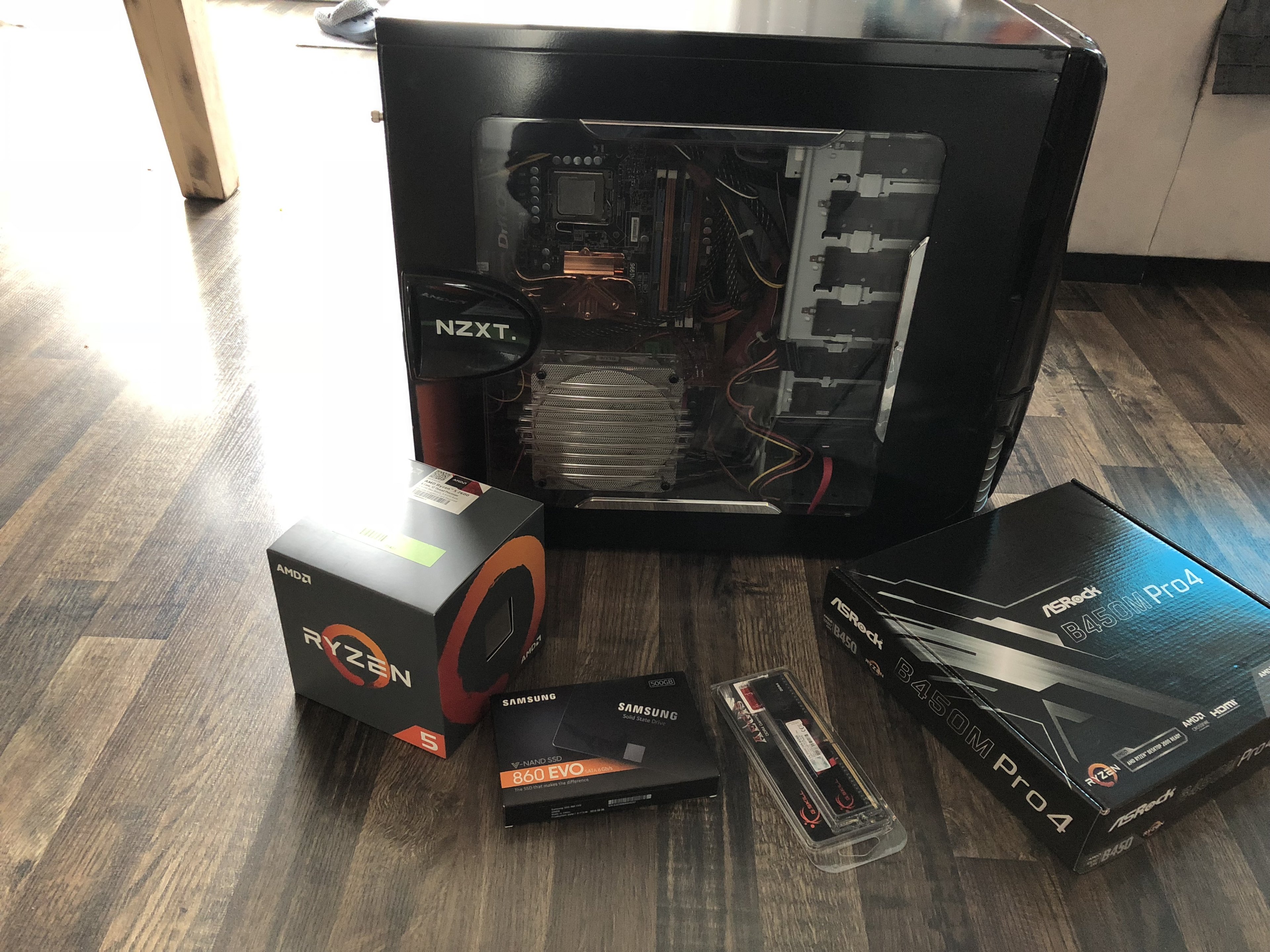

Moin Leute!
Da bald die Grafikkarte kommt, wollte ich schon mal mit dem Einbauen anfangen.
Jetzt stellen sich mir zwei Frage!

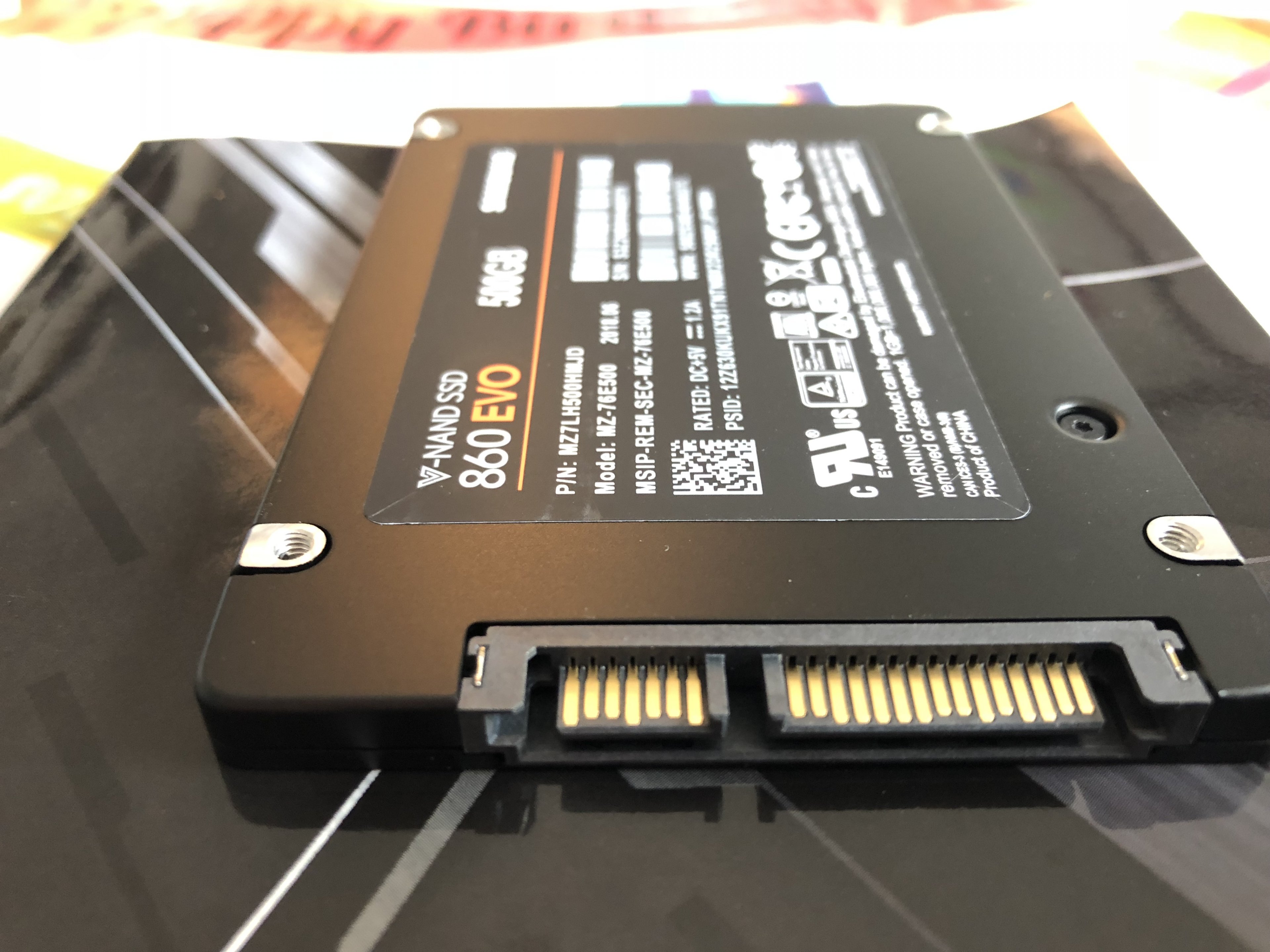

1) langt es die SSD mit SATA anzuschließen? Für das größere daneben habe ich kein Kabel/Stecker!
2) auf welchem Slot stecke ich den RAM? Laut Beschreibung gibt es auf dem Board keine 3000mHz... in der Spalte Raven Ridge könnte ich aber auf Platz A2 2933mHz erreichen!
Grüße
Marvin
Edit: ich bin blöd, Frage 1 hat sich erledigt! Stecker gibts am Netzteil...
Edit2: Frage 2 habe ich gelöst, in A2 gesteckt und im BIOS auf 3000 gestellt.
