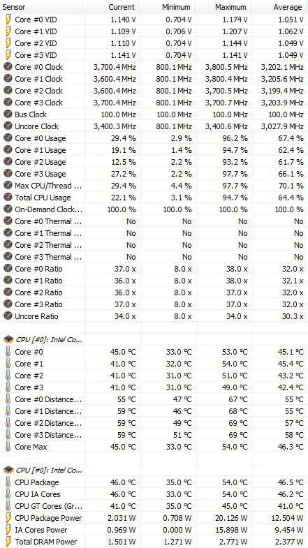

Hier hätte ich noch 2 Bilder, die eventuell helfen könnten: sdf.gif1235645.jpg
Diese Werte sind alle während dem zocken von dem Game entstanden.

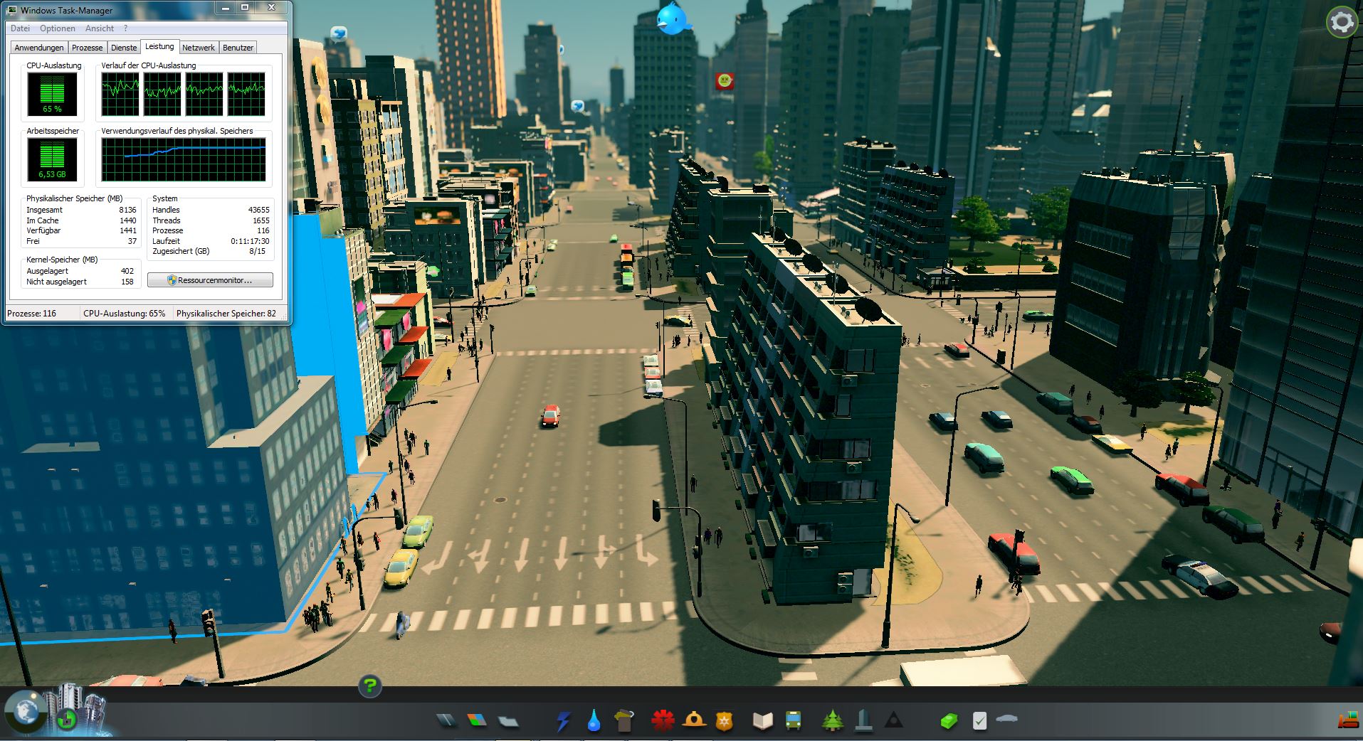

mach mal einen rechtsklick auf die startleiste, klicke auf "task manager starten" und dann auf "leistung" wenn es dann beim spielen ruckelt, schau mal was der dir unter "arbeitsspeicher" anzeigt oder mach einfach noch mal einen screen.
momentan sieht es für mich nach einem cpu-limit aus, hast du schon mal versucht, was passiert, wenn du im bios den multiplikator runter stellst?
deine grafikkarte scheint sich zu langweilen. ein wechsel, wie von D0m1n4t0r und Mr.Smith vorgeschlagen bringt dich vermutlich kein stück weiter.

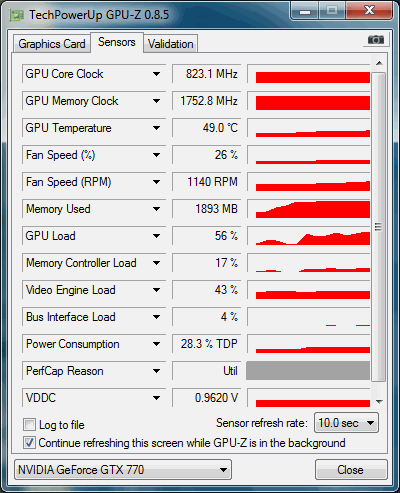

Die GPU läuft laut MSI Afterburner bei 60 Grad, 50 % Auslastung und ich bekomme im Schnitt ca 65 FPS.
Da die GPU nicht zu min. 90% ausgelastet war, habe ich wie im Text beschrieben noch die Vram Auslastung hinzugefügt:
Der Vram war immer zu 1700 mb ausgelastet meine Karte hat um die 1800 mb, nicht 2048 mb, denn in den Settings von Total War Rome 2 steht was von 1800mb. Die beschriebenen Probleme mit Nachladerucklern beim Umsehen in der Spielewelt trifft völlig zu, deswegen wird es wahrscheinlich an den 2gb Vram liegen.
Nun zur CPU: Die Cores werden höchstens zu 70% ausgelastet, die Temperaturen sind auch im grünen Bereich.
Schlussfolgerung: Die GPU hat zu wenig Vram, und sollte deswegen ausgetauscht werden.
Irre ich mich?
Joa, wird dann wohl am Speicher der Grafikkarte liegen.
Lösung wäre eine Karte mit mehr Speicher, z.B. die R9 390.
