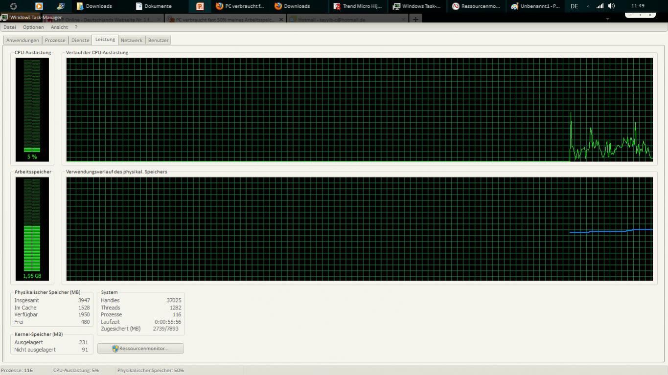

Jetzt zeigt mein Taskmanager an dass mein PC ca. 1,75GB Arbeitsspeicher verbraucht beim nichtstun. Also keine Programme sind geöffnet worden, nur die Programme wie Daemontools, Steam, Dropbox, Antivir und co werden schon automatisch beim Windowsstart geöffnet.
eigentlich war es glaube ich vorher auch über 1GB...
Hier nochmal genau:
Physikalischer Speicher
Insgesamt 3947
Im Cache 1527
Verfügbar 2163 wobei die Zahl sich die ganze Zeit "gerade" minimal ändert
frei 706

Erstmal vielen Dank. Ich habe Windows 7 Home Premium. Für mich wäre das mit dem RAm wichtig weil ich beim "Rendern" bei Adobe After Effects viel RAM-Speicher brauche. AFX nutzt beim Rendern ca. 60-80% meines Arbeistspeichers.

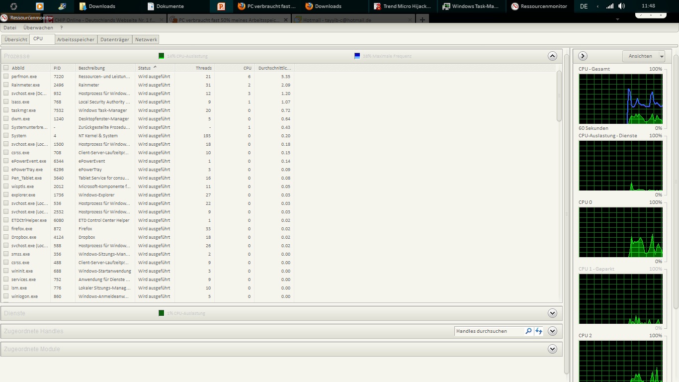

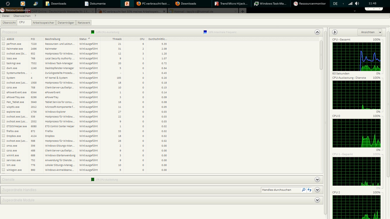

@stoeggich ok. Ist im Anhang
P.S.: was passiert wenn ich bei HiJack alles markiere und fixthis mache?

also ich kann dir sagen, 1,8 gb sind mehr als normal! du musst nur mal in betracht ziehen: du hast 116 prozesse am laufen!
nur als beispiel: ich habe bei meinem windows 7 64bit (ssd system) 40 prozesse am laufen und verbrate ca. 1 bis 1,2 gb arbeitsspeicher bei 8 gb!
