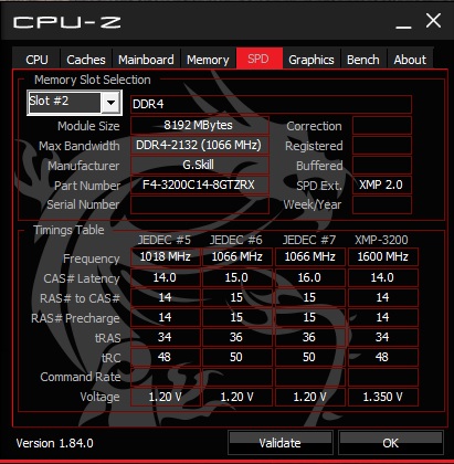

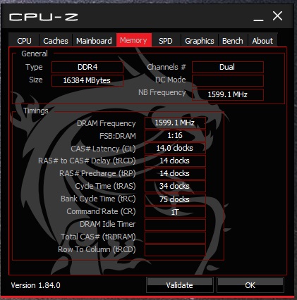

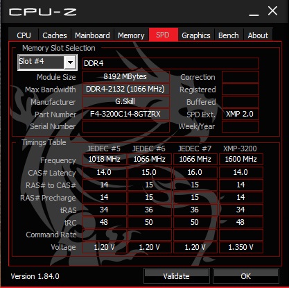

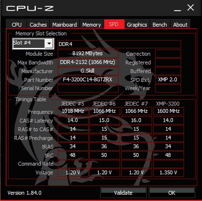

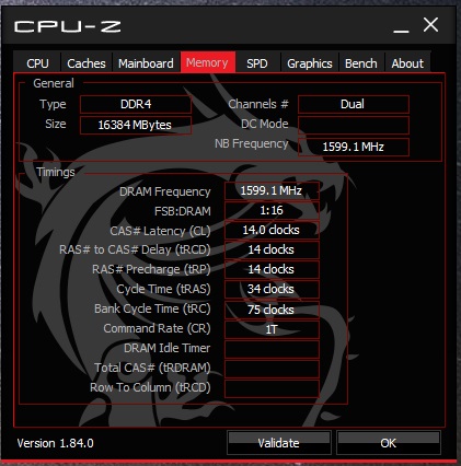

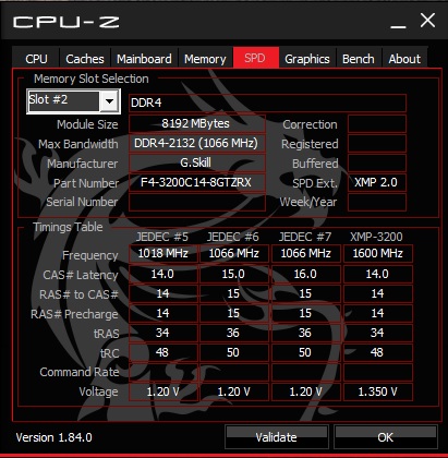

hier die Bilder.
Der PC crashed halt nicht.

Moin Leute,
über nacht habe ich den PC am Strom gelassen, und beim Starten jetzt gerade ist nach einer Minute NICHTS passiert. Bios Logo kam, dann ist der Bildschirm auf Standby gegangen. Pc war an, Debug zeigte 24, was laut MSI okay sein sollte.
Erst nach einem Restart ging alles wieder Problemlos.
Hier die gewünschten Bilder.
