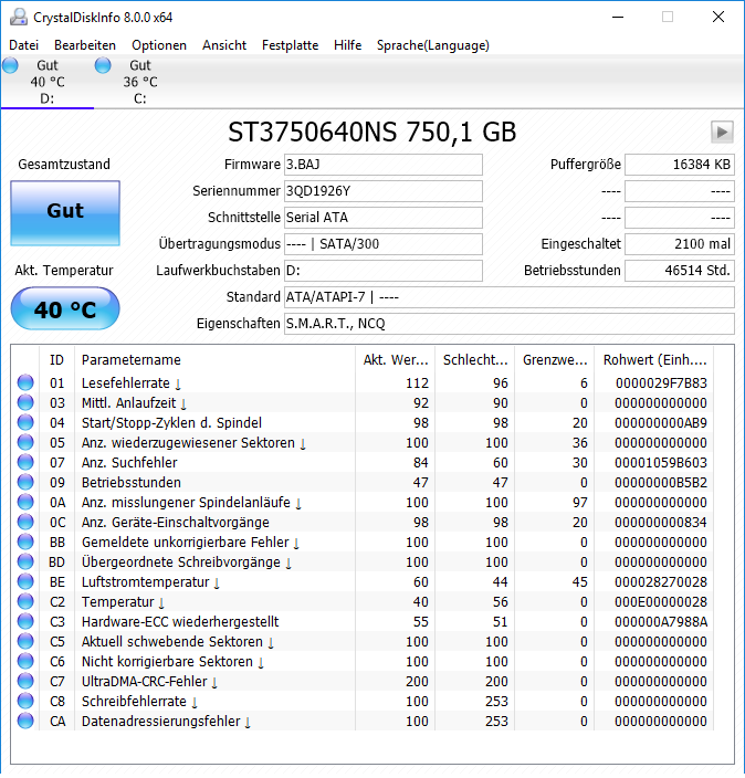

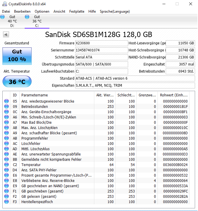

Wow danke für die schnellen Antworten. Ich probiere die Sachen jetzt mal der Reihe nach durch.
Mache bitte einen Screenshot von CDI (Fenster so weit aufziehen, dass alles sichtbar ist), hänge den Screenshot an Deine Antwort dran.
Hier sind die Bilder
Ein paar Blöcke in der SSD sind defekt. Allerdings gibt es noch ausreichend Reserveblöcke, also kein Problem. Die HDD ist OK. Daran liegt es nicht.
Du hast noch das 1803er Update, also auch da wurde nix neues installiert.
Sieht aber nach einem Softwareproblem aus, vielleicht wirklich Avira.
