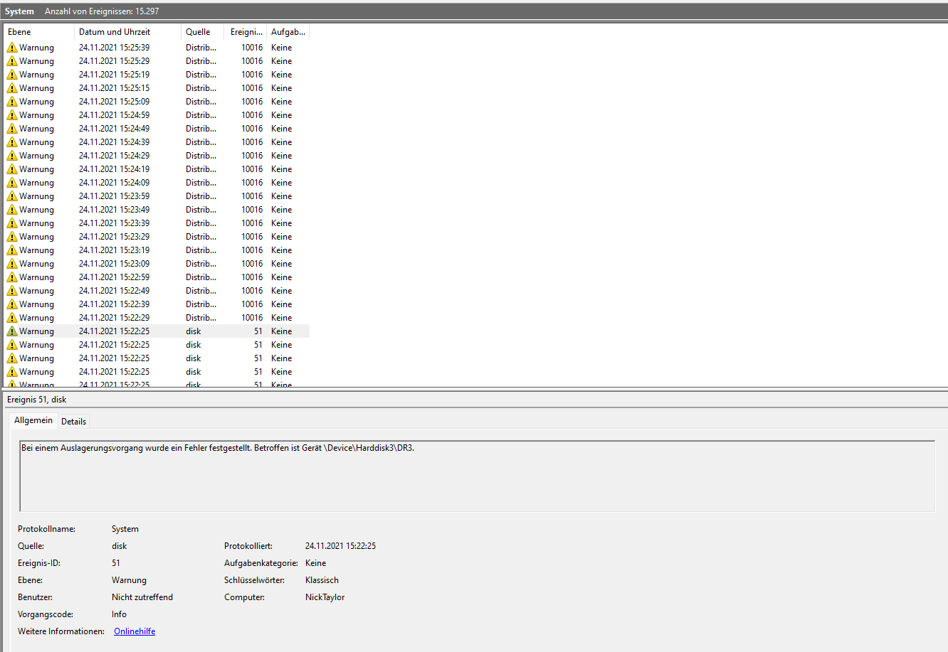

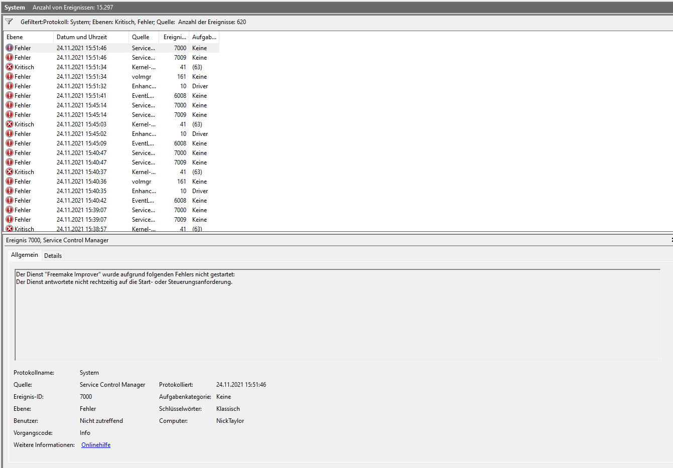

Hallo! .. irgendwie schreibe ich seit dem umbau ins neue gehäuse ständig beiträge ... ich brauch dringend euer wissen. Gestern ist er nach 10 H zocken einfach ausgegangen (Blackscreen) Fehlercode konnte ich nicht sehen, ging zu schnell weg. Dann startet er neu und bekommt ein grauen hintergrund die apps hängen sich auf und er startet wieder neu. Bin völlig überfragt. Könnte es die Festplatte sein, dass sie evlt nicht richtig bootet oder sowas? Ich habe da leider kein Plan, was oder wo das Problem sein soll. Wie kann ich den Blackscreen fehlercode auslesen? Irgendwo muss ich ja sehen, wieso der Pc abschmiert und was das problem dafür ist. Wie gesagt.. vor dem Umbau lief jahre lang alles super!

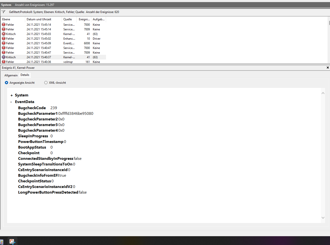

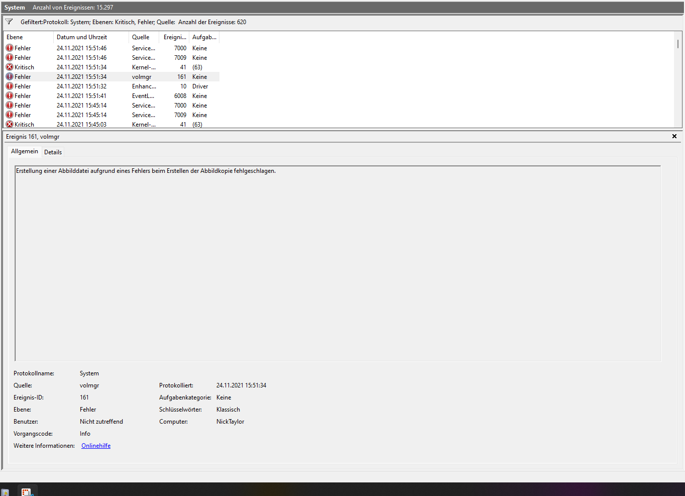

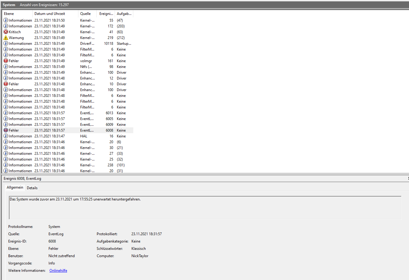

Du kannst mal unter Ereignisanziege -> Windows-Protokoll -> System suchen.
Hier die Fehler und kritischen Fehler herausfiltern und ggfs. posten.

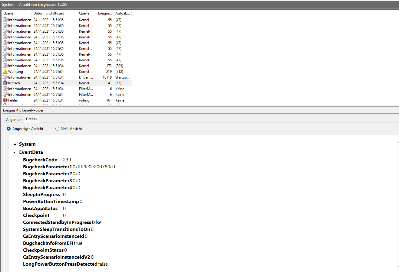

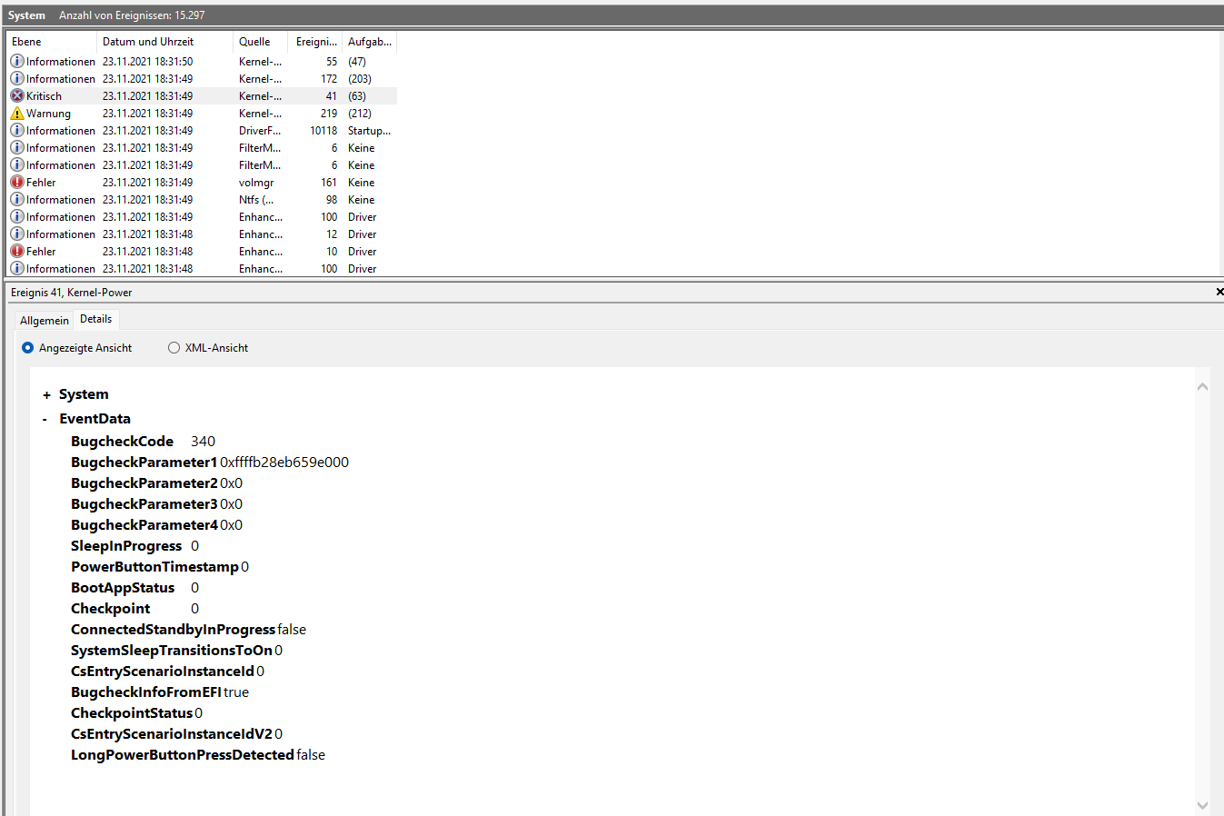

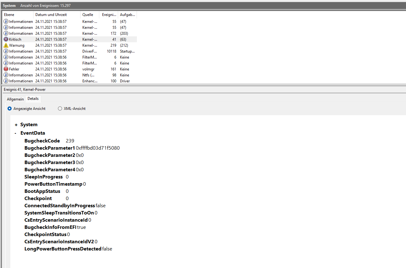

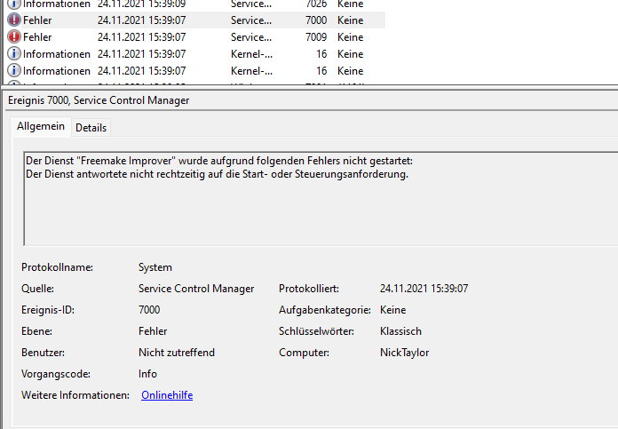

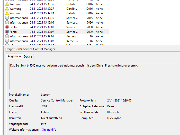

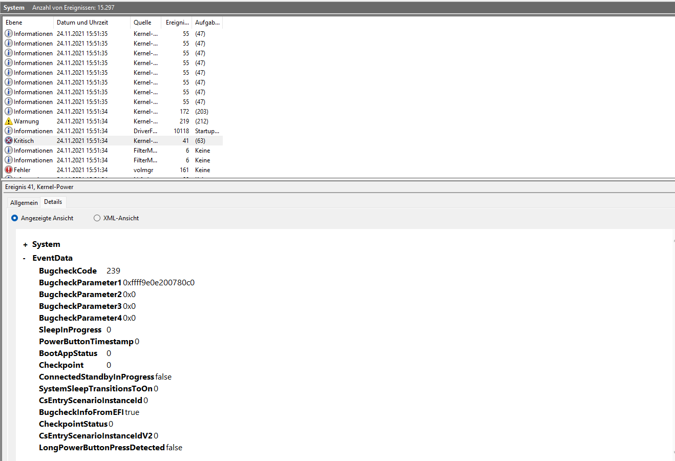

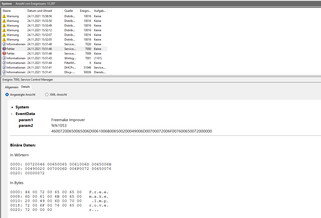

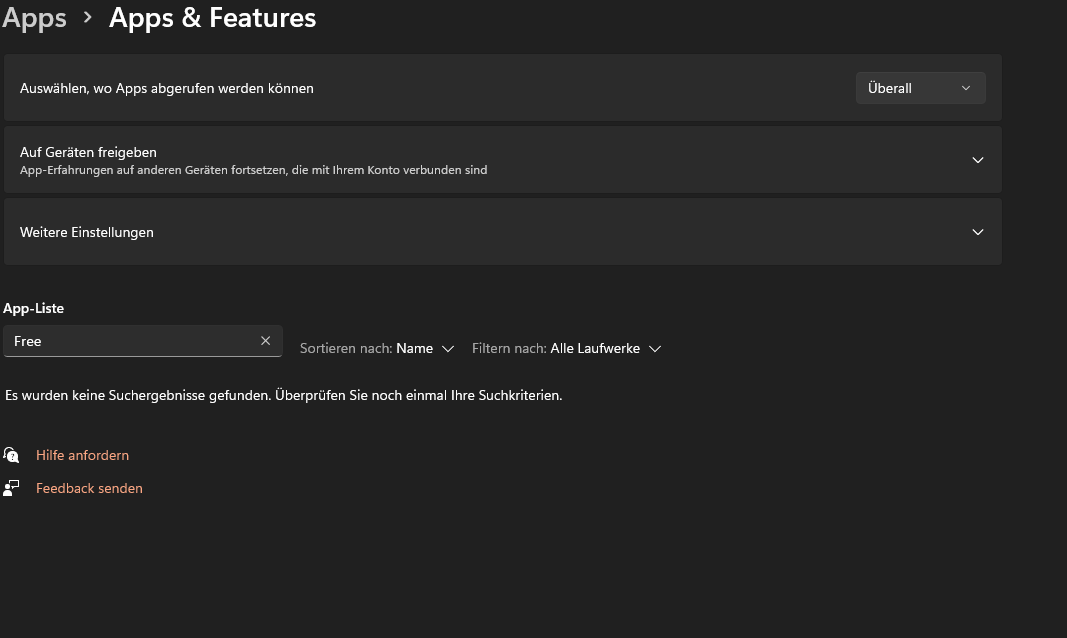

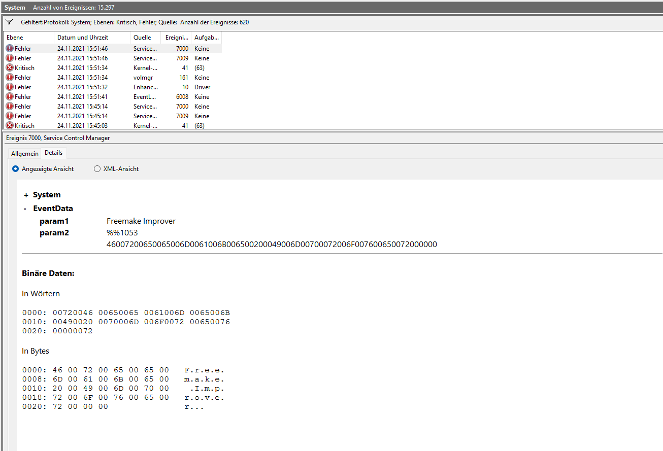

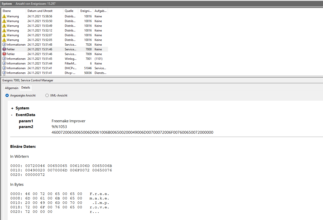

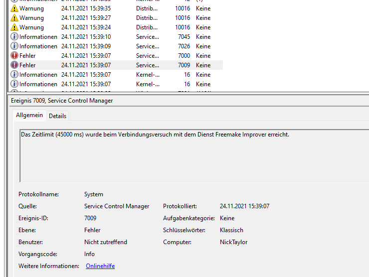

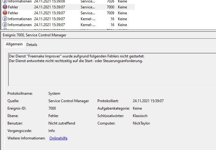

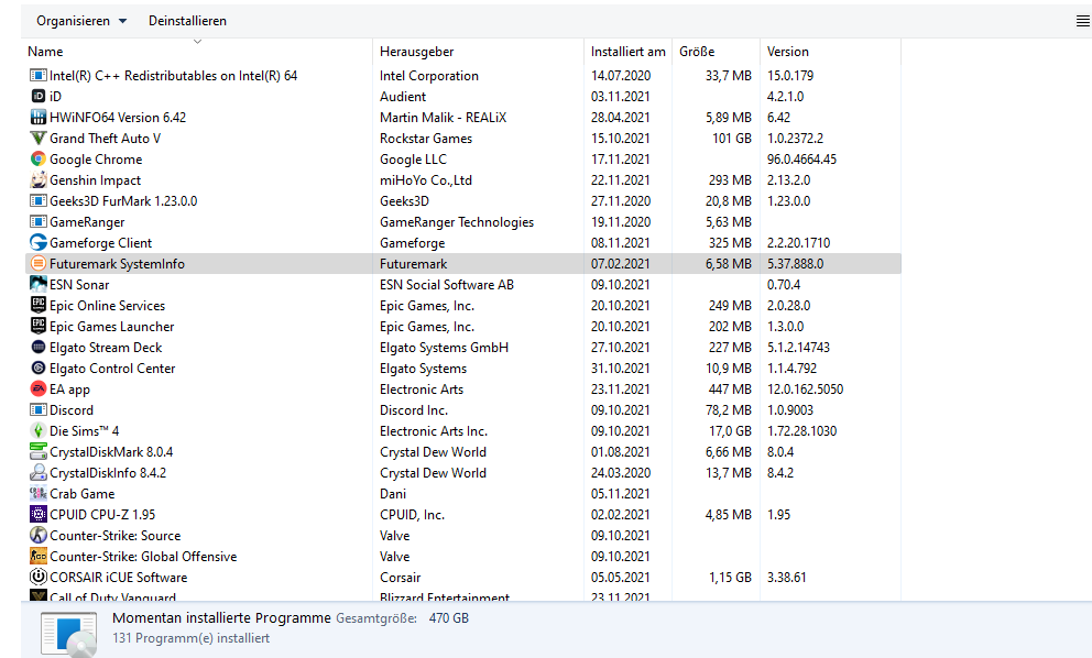

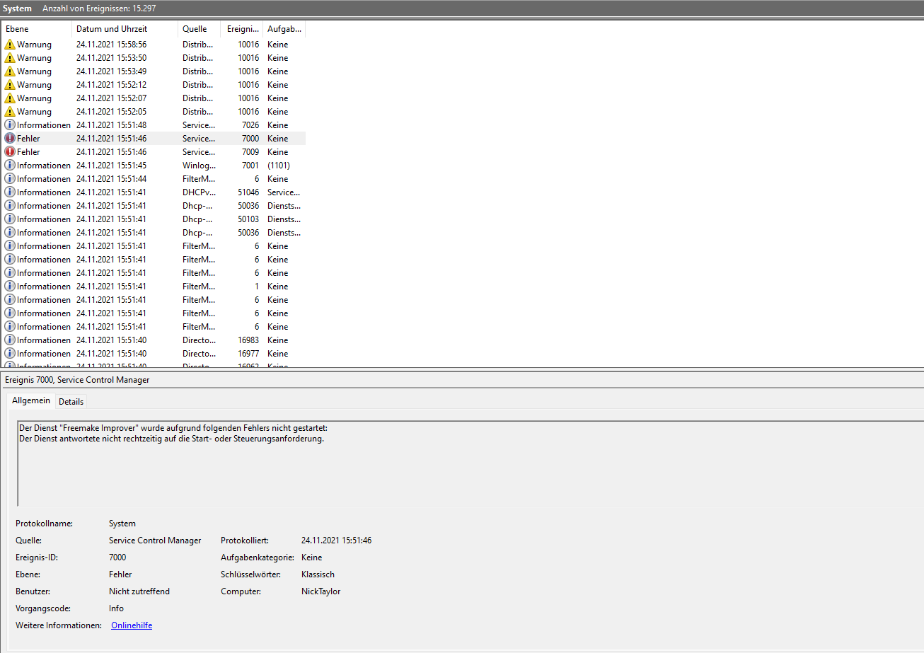

Wirf mal das ganze freemake zeug runter.
Das scheint ja gern mal zu cfrashen
Wo und wie werfe ich das runter? Ich weiß gar nicht, welches Programm das sein soll..

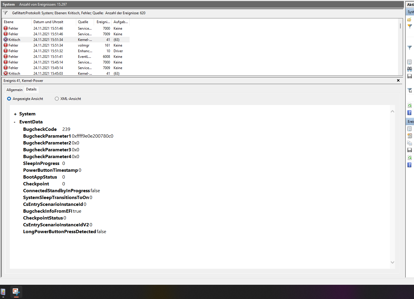

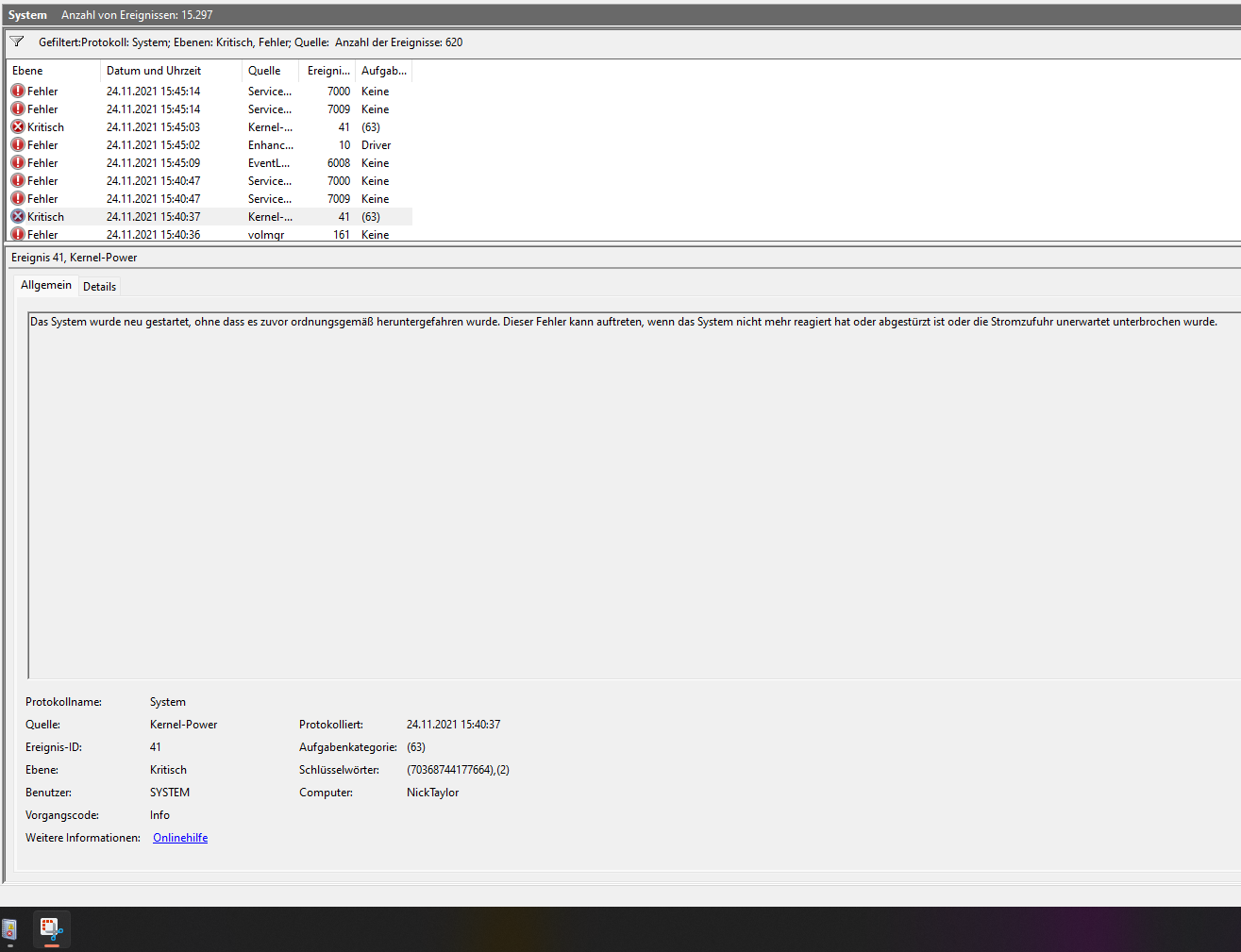

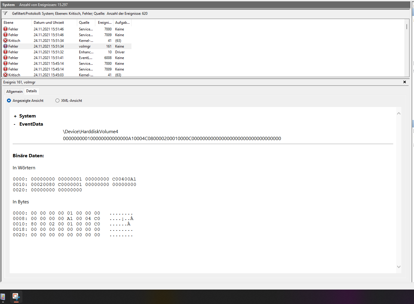

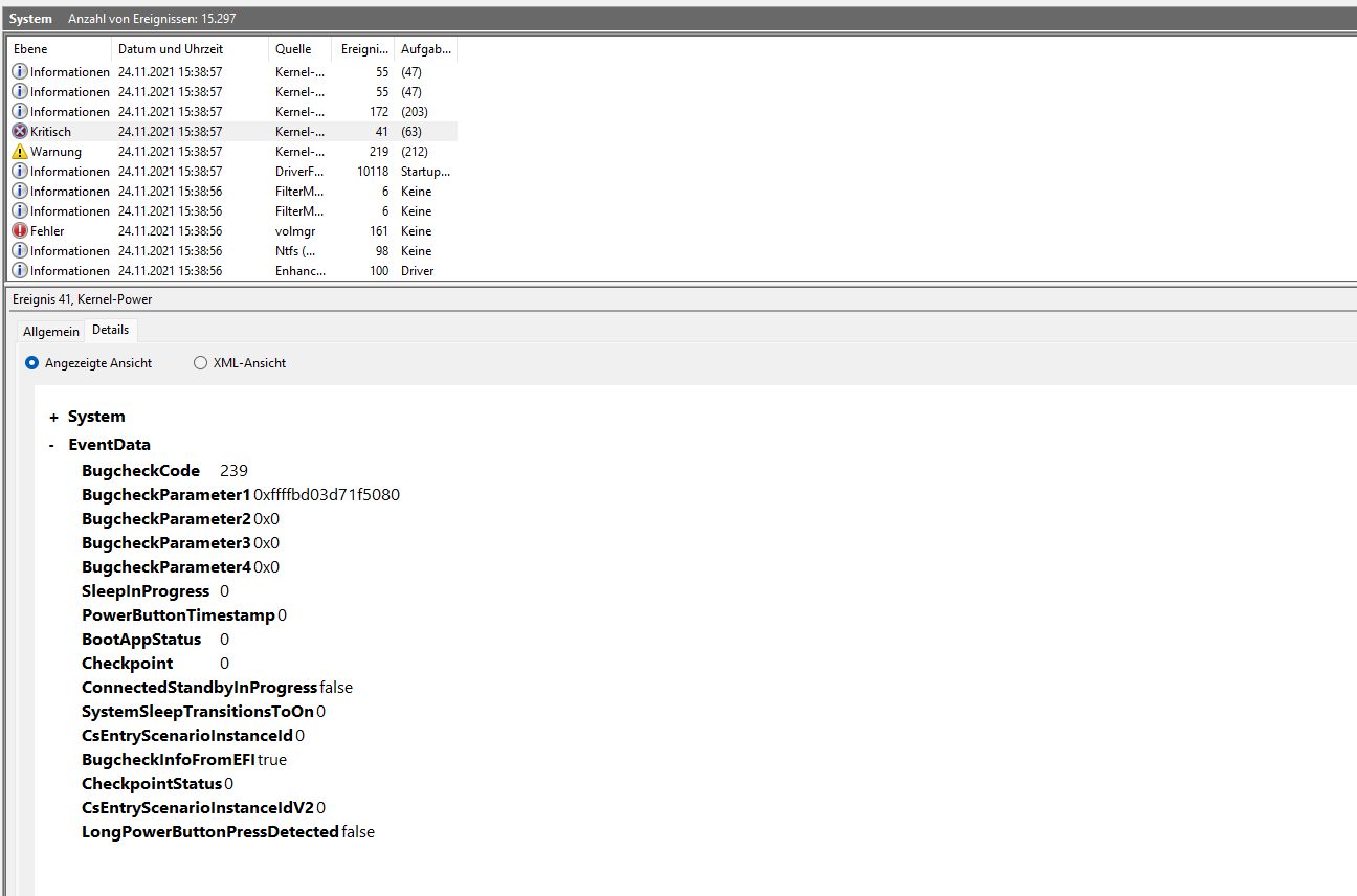

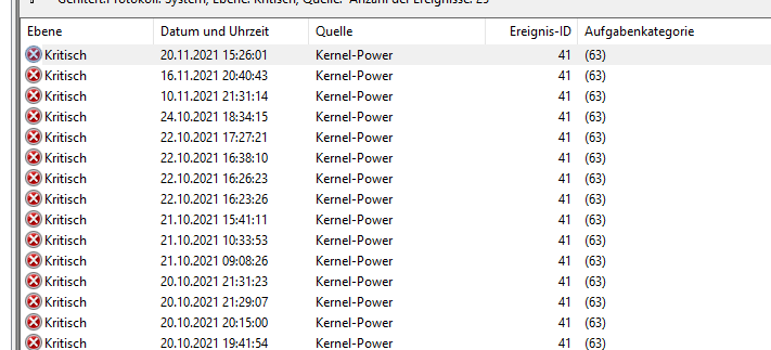

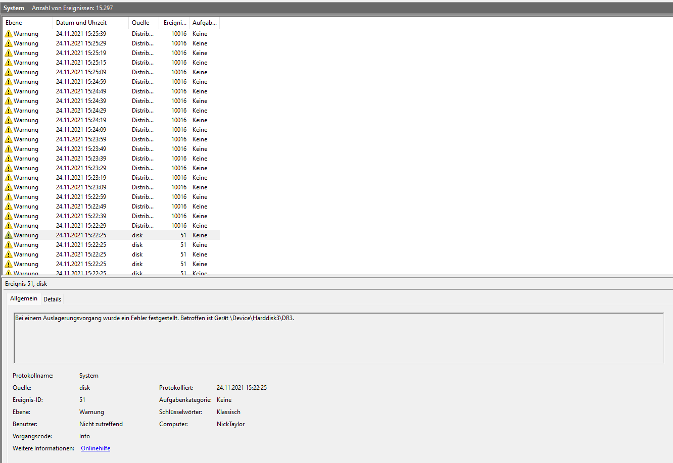

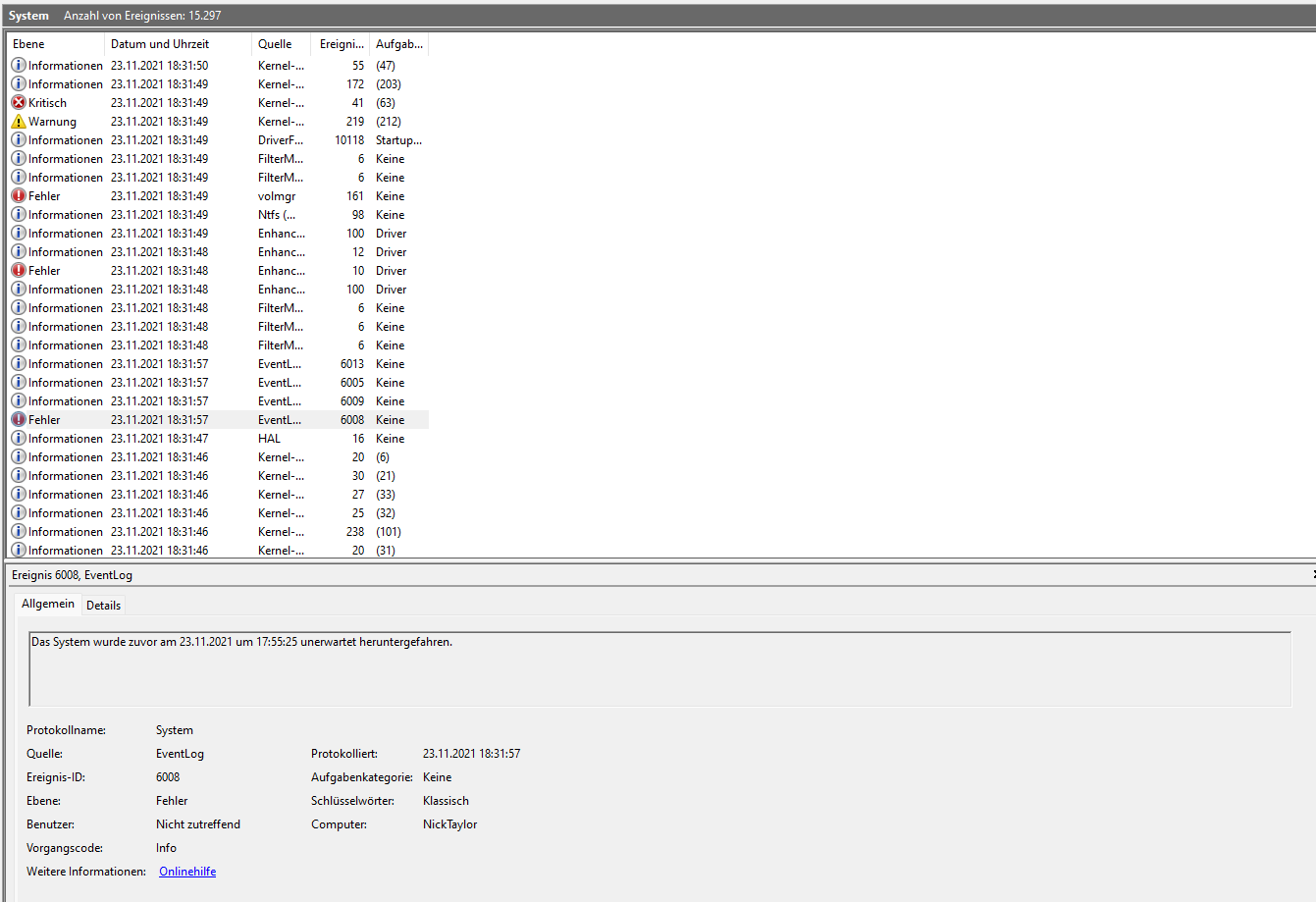

Etwas unübersichtlich aber gut.
Rechts kannst du Filter setzen, da bitte die Häckchen bei Kritisch setzen, Fehler und alles andere lassen wir außen vor.
Dann bitet mal so in etwa anpassen wie auf dem Screen und weiter unten "Allgemein" klicken.

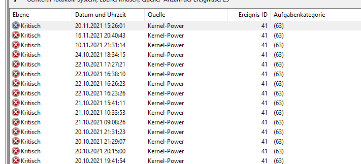

Wenn Restarts durch Kernel-Power verursacht werden, könnte das am Netzteil / XMP / OC liegen.

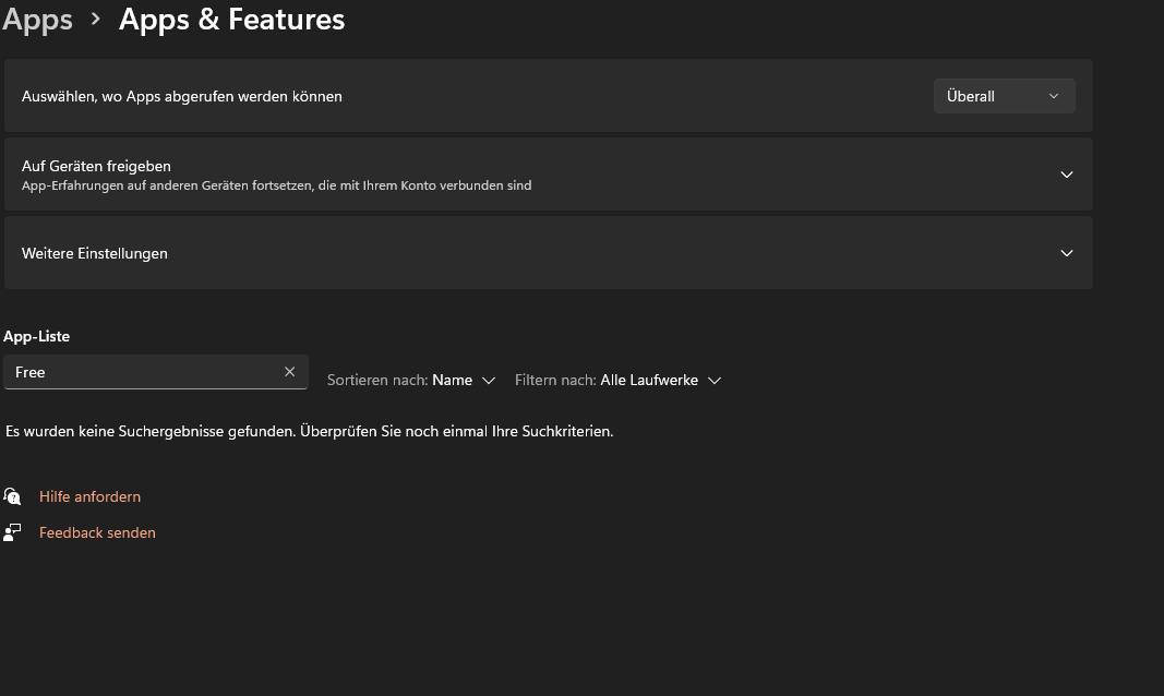

schau mal in den systemeinstellungen. Da gibts irgendwo den punkt 'programme hunzufuegen oder entfernen' oder so.
Alles mit Freemake im namen deinstallieren.
Hab ich & da wird mir rein gar nichts angezeigt. Auch nicht auf "allen laufwerken"
Freemake Video Converter, Freemake Video Downloader und Freemake Improver sind die Produkte. Mindestens der Improver ist bei dir dauernd im hintergrund aktiv
Netzteil lief vorher auch ohne Probleme mit selber Hardware. Wüsste nicht, wieso es jetzt "defekt" sein sollte..
XMP läuft auch schon immer seit dem Kauf. Und OC betreibe ich nicht, weder bei GPU noch bei CPU. hm..
