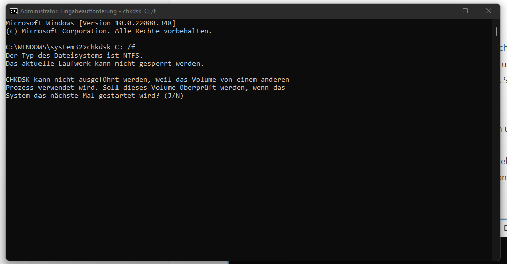

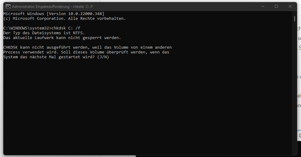

Wollte gleich direkt mit C: anfangen (windows drauf) dann erschien das. Soll ich ja oder nein eingeben?Naru schrieb:Checke mit dem Command "chkdsk /f /r" (ohne Anführungszeichen) in mindestens den Systemdatenträger auf Integritätsfehler und fehlerhaften Sektoren:
- Sep. 2021
- 453
War jetzt in der Küche in dem Moment. Er hat als der Pc hochgefahren ist Festplatte C durchsucht mit chkdsk /f als ich dann wiederkam war er schon an. Keine Ahnung, ob er jetzt n Fehler angezeigt hat oder so. Aber auf der Website steht ja: Dieser Befehl kann alle Fehler auf der Festplatte finden und beheben. Also gehe ich davon aus, dass er wenn er fehler gefunden hat, sie automatisch behoben hat?Naru schrieb:Ja zu Ja. ^^

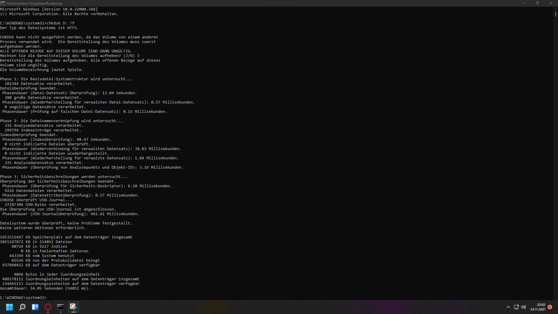

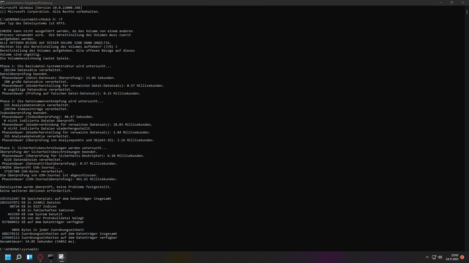

Festplatte D: ging auch im Betrieb. Ergebnis siehe Bild
Festplatte E: das selbe wie bei D: alles im grünen & keine Probleme.

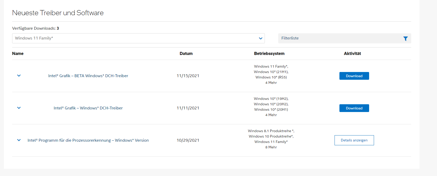

Keine Ahnung, was ich da alles brauche. Da sind ja X seiten von irgendwelchen Treibern auf der Website...Naru schrieb:Du kannst bei den Intel-Treibern auch die neusten Versionen von der Intel-Webseite beziehen, was ich empfehle.

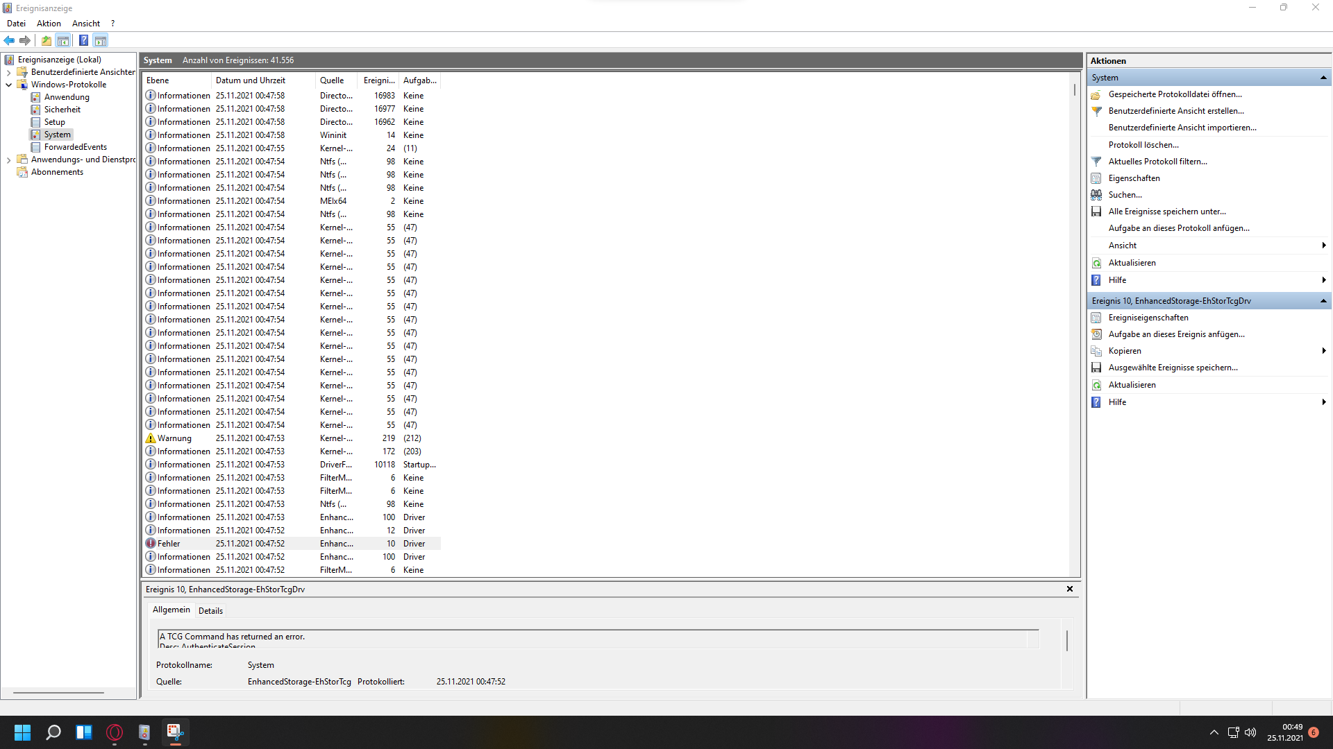

C: ist von Priorität, aber ich will wissen, ob der sehr häufig auftretende WudfRd-Fehler irgendwas mit Systemfehlern zu tun habe, Treiberfehlern oder gar mit elektrischen/mechanischen Fehlern eines der Datenträger zu tun habe oder ob wir das als etwas unter dem großen Ganzen mit einbeziehen sollen, was auch immer das ist.

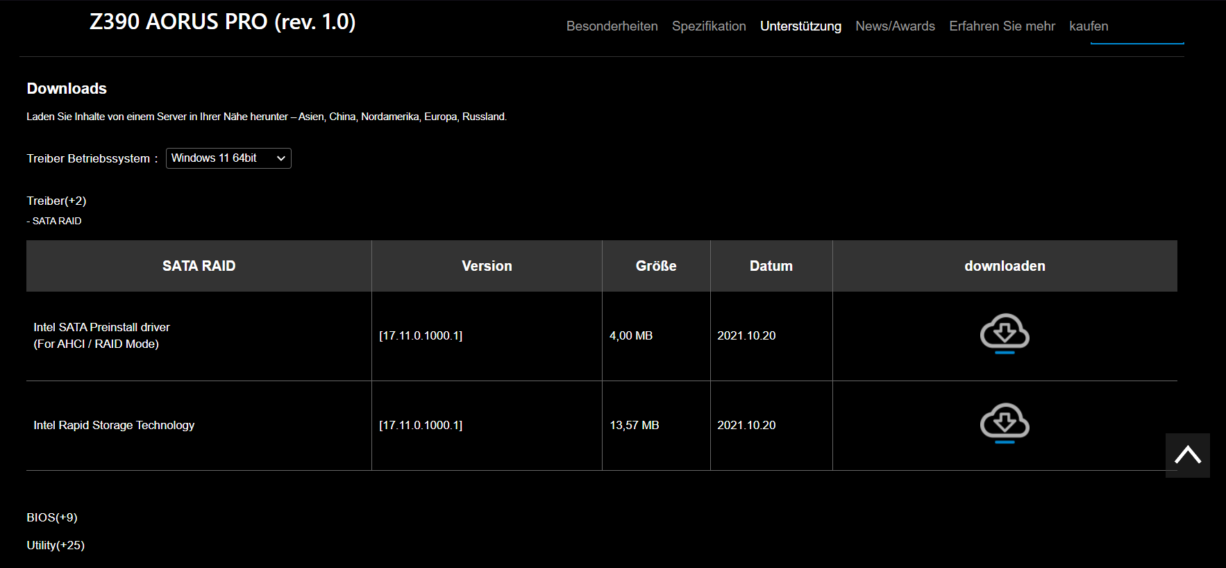

Neiky schrieb:Chipsatz und SATA-Treiber habe ich soweit ich weiß nicht installiert oder aktualisiert.
Chipsatz wäre nicht verkehrt, denn die WDM-Treiber von Windows sind keine Alleskönner und die generischen Windows-Treiber erst recht nicht. So, wie ich das sehe, verfügt das Mainboard über keinen Host-Controller für SATA und USB, deshalb wird alles EINZIG vom Chipsatz bereitgestellt. Viele Treiber-Pakete sind also nicht zu installieren.

Also nur den Chipsatz treiber installieren?Naru schrieb:Chipsatz wäre nicht verkehrt, denn die WDM-Treiber von Windows sind keine Alleskönner und die generischen Windows-Treiber erst recht nicht. So, wie ich das sehe, verfügt das Mainboard über keinen Host-Controller für SATA und USB, deshalb wird alles EINZIG vom Chipsatz bereitgestellt. Viele Treiber-Pakete sind also nicht zu installieren.
Bild: Davon etwas installieren? Bei Untility ist nur käse.. und bios ist aktuell.

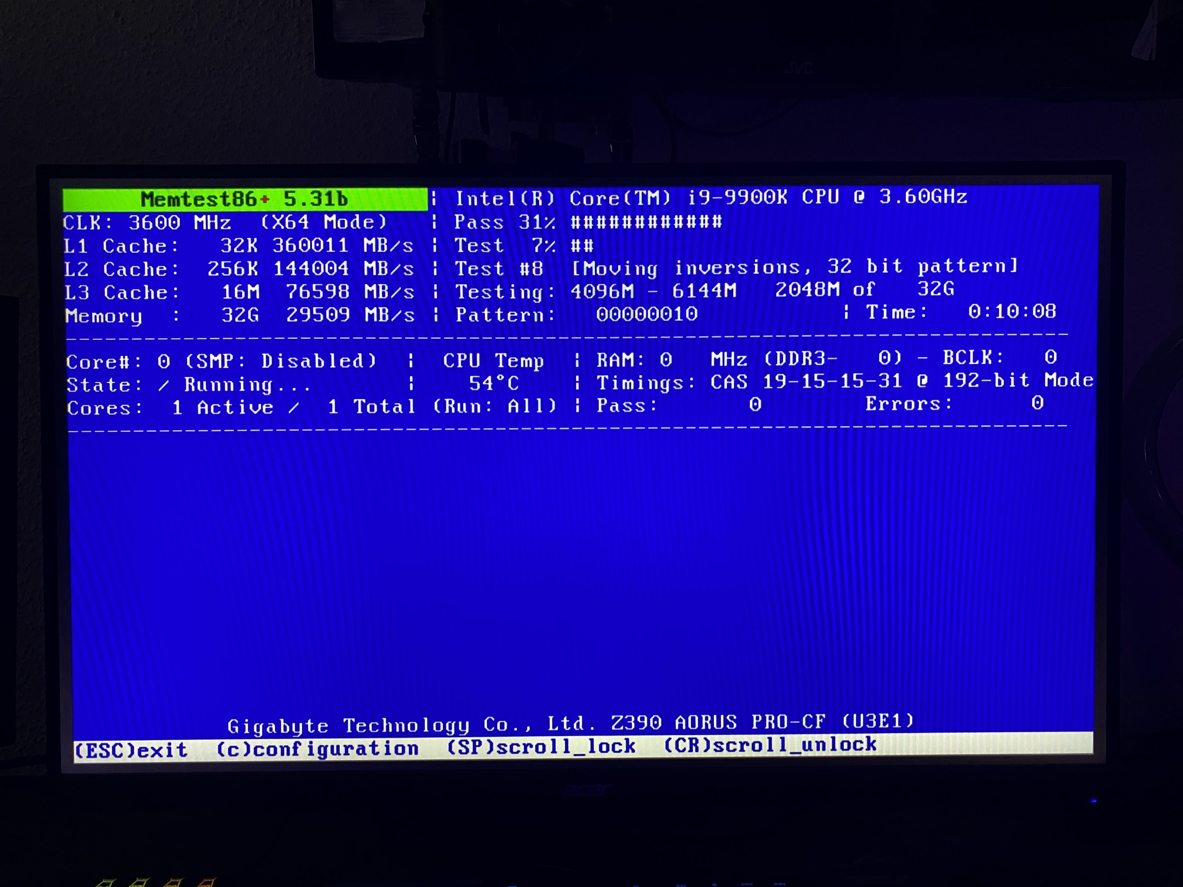

Ok, habe ich. Nun versuche ich mal den Memtest? auf der Website stand man sollte ihn 4-6x durchlaufen lassen, also den Pass. Oder was ist deine Meinung? Wie lange soll ich den laufen lassen? Habe 4x8Gb.. muss sie dann noch kennzeichnen, damit ich weiß, welcher im Eimer ist, sobald fehler erscheinen.

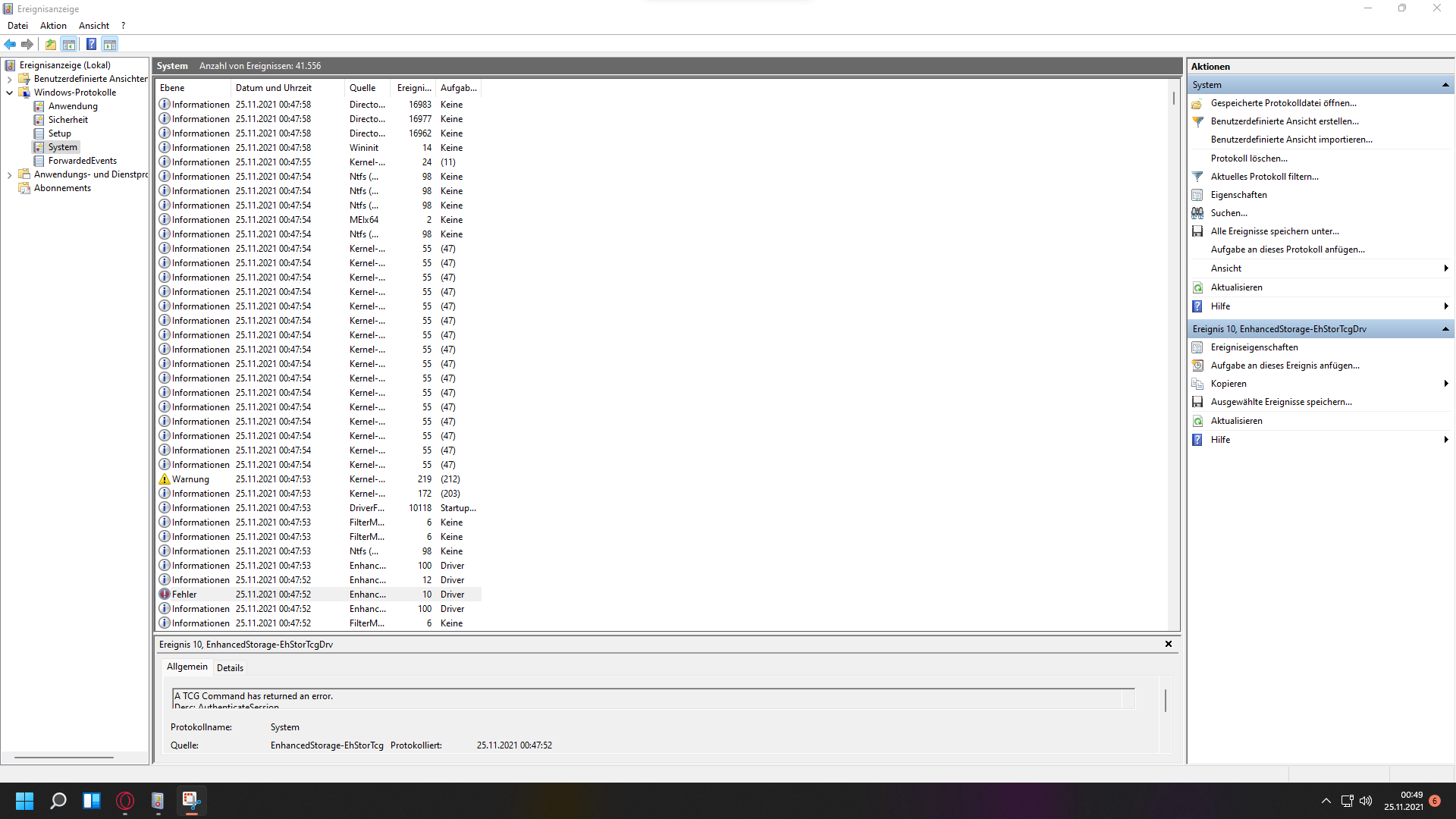

Habe den Pc gerade noch einmal neugestarte, also es taucht soweit kein großartiger fehler oder krit auf in den logs.
