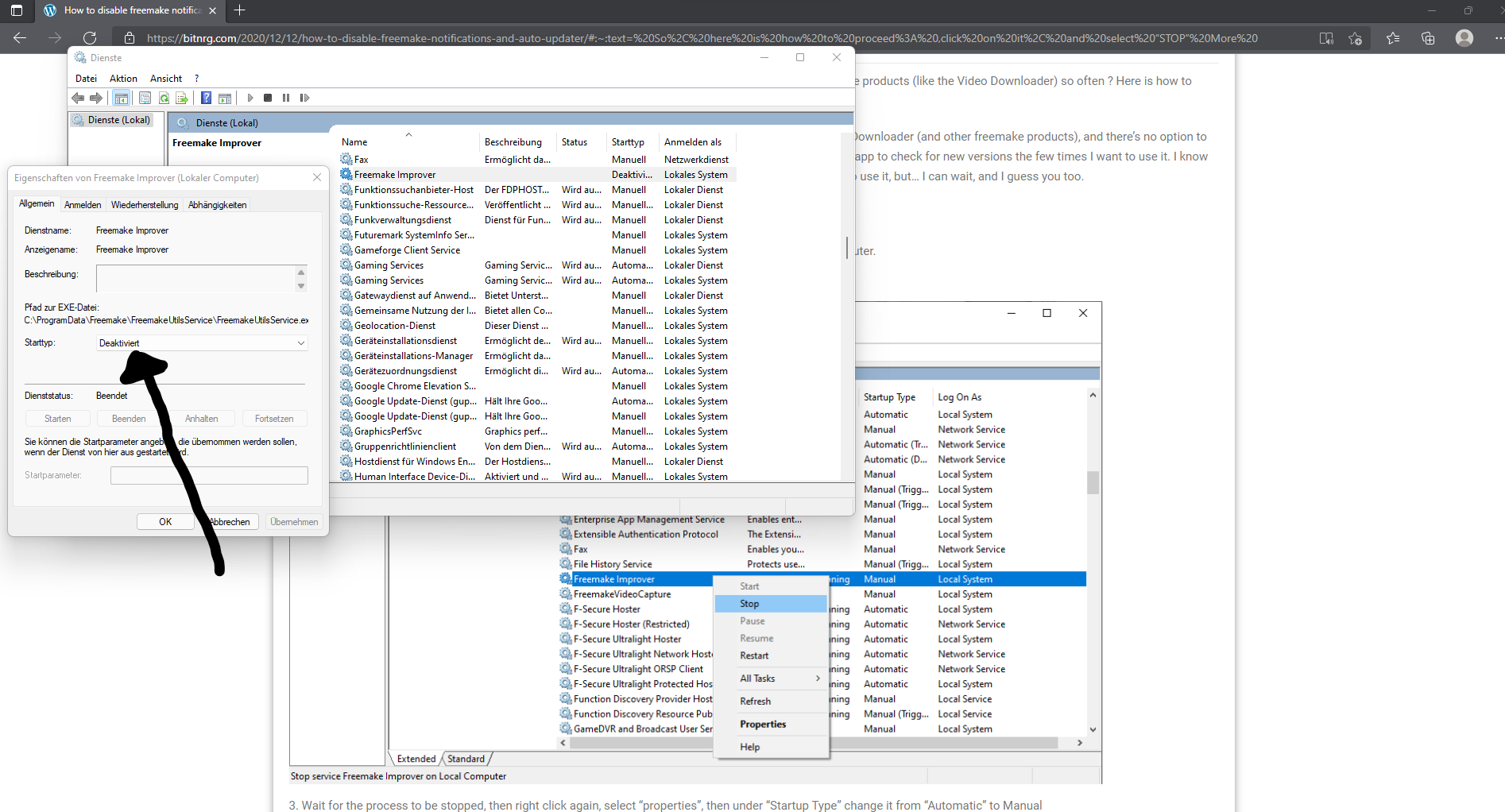

Ich habe die Freemake scheiße jetzt deaktiviert. Dieses Programm/Dienst whatever, hat ja zu etlichen (Fehler(n)/Problemen) geführt.

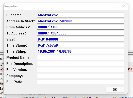

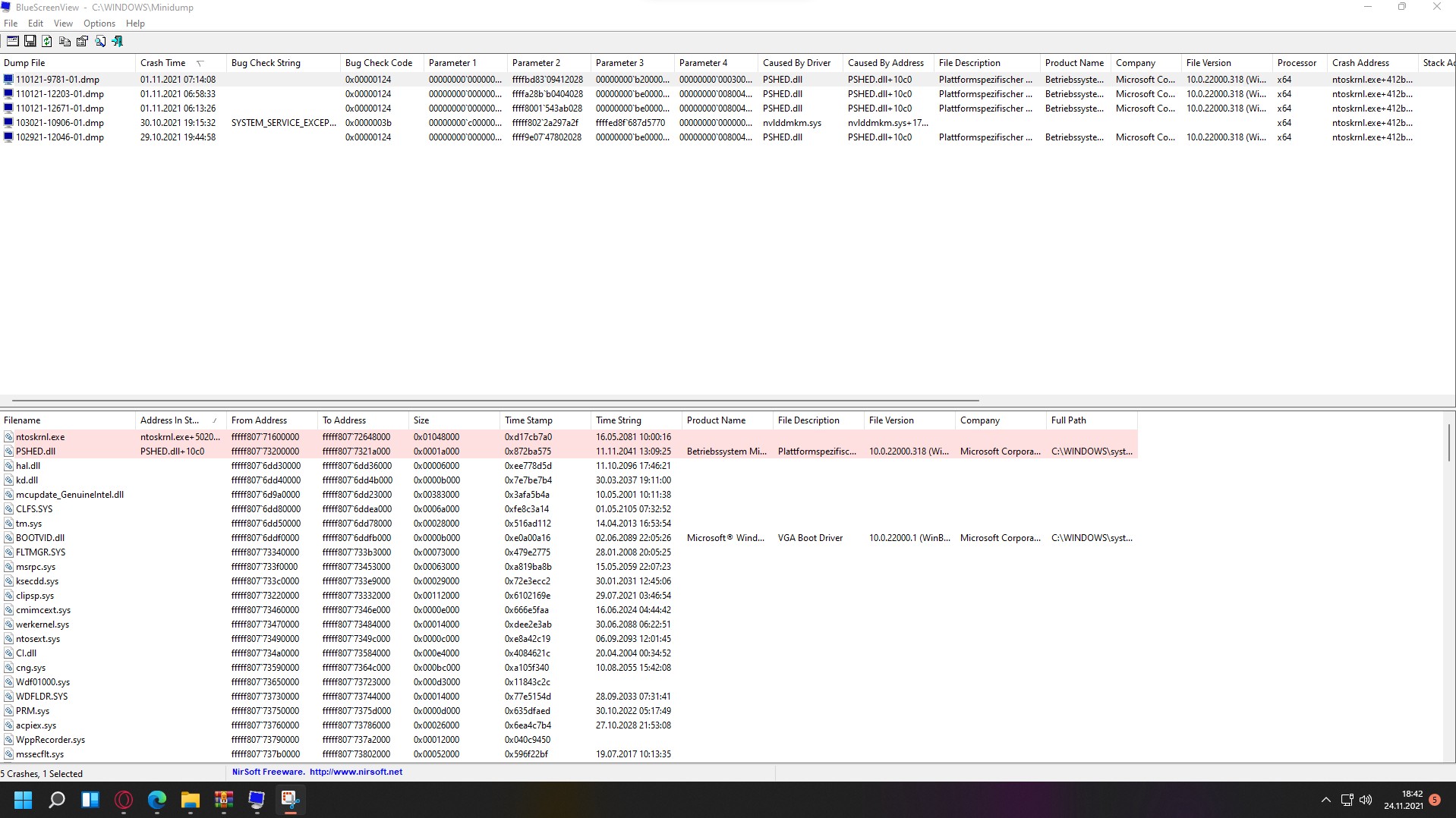

Das Programm, welches du mir empfohlen hast, ließt nur diese Dateien aus. 1.11 war wohl das letzte. Ist wohl nicht aktuell..

Mache ich gerade. Ziemlich oft war es der Freemaker Devolper, den ich ja schon deaktiviert habe in den Diensten, da ich ihn nicht finde im System und auch kein Programm davon existiert.

Habe ich doch schon reingeschickt mit dem Tool, welches du mir empfohlen hast. Mehr wird mir da nicht angezeigt..

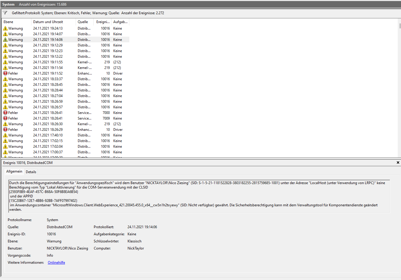

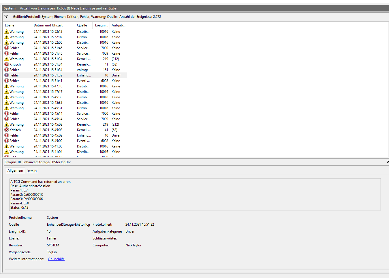

Und was ist das denn für eine Warnung? Der belegt 80% der Warnungen...

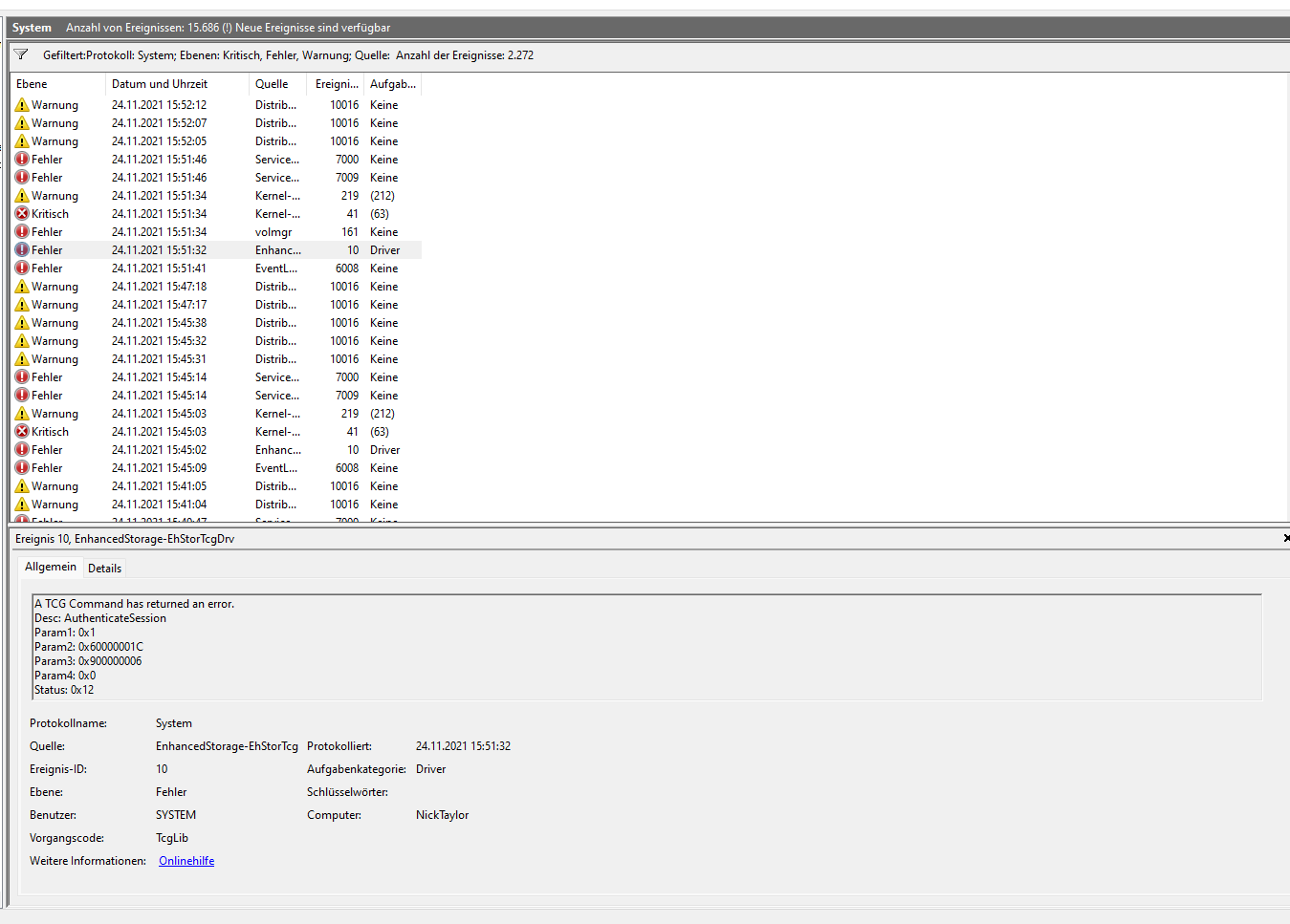

Das DCOM-Zeug ist unwichtig. Was sind das für Kernel-Warnungen? Will wissen, was das ist und was da im Detail stehe.

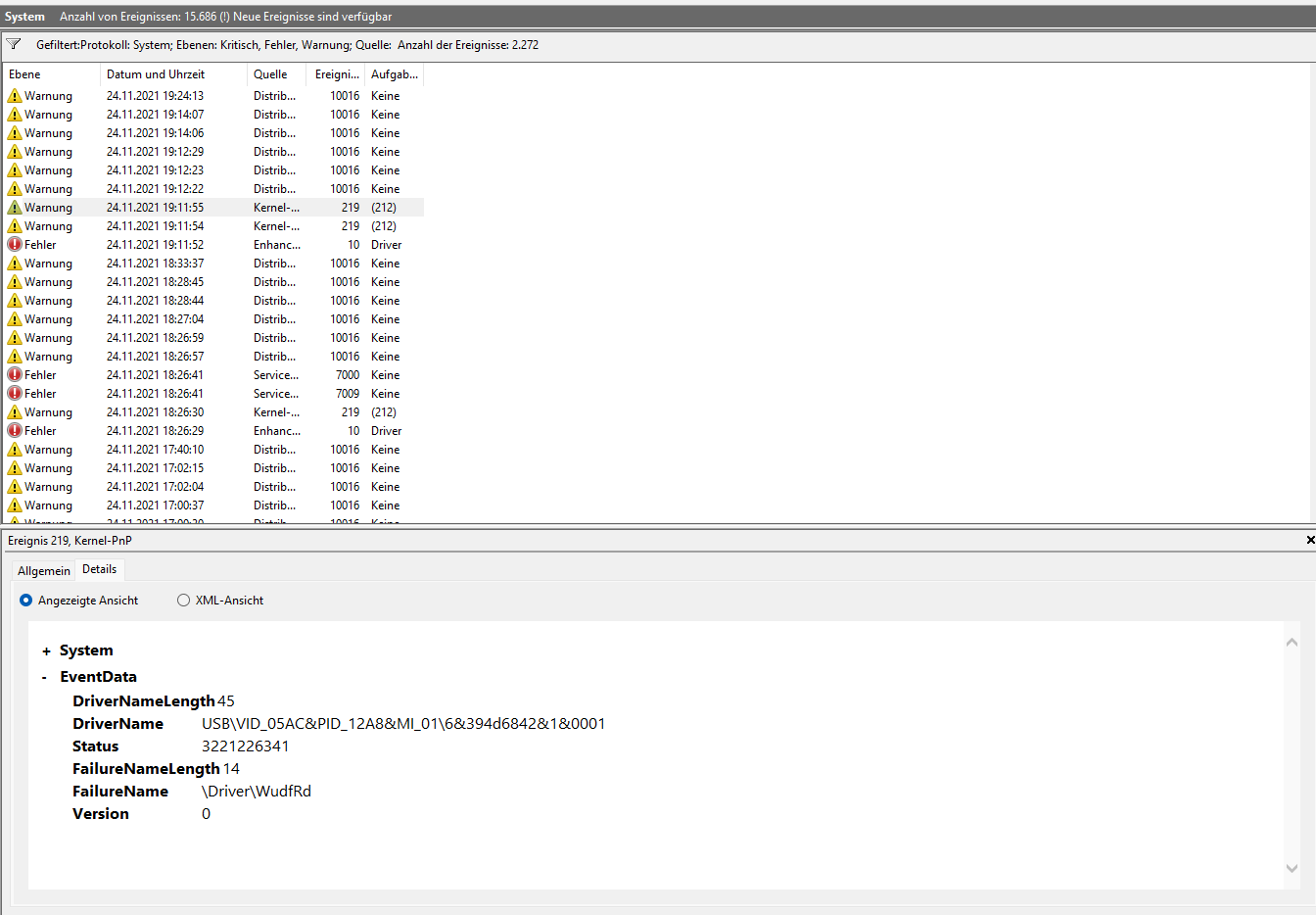

und im allgemeint steht da: Fehler beim Laden des Treibers \Driver\WudfRd für das Gerät USB\VID_05AC&PID_12A8&MI_01\6&394d6842&1&0001.
Fehler beim Laden des Treibers \Driver\WudfRd für das Gerät ROOT\WindowsHelloFaceSoftwareDriver\0000.
Das sind die 2 Kernel-Warnungen

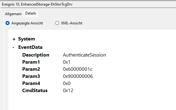

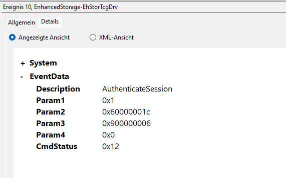

Was ich dazu sage... Das letzte Event hat nur mit einem Datenträger-Treiber zu tun. Mich interessiert vielmehr das "Enhanced"-Ding da weiter oben.

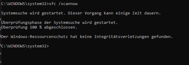

Das werde ich tun, sobald ich noch einmal ein Bluescreen bekommen sollte. Ich habe seit dem Post keine Probleme mehr feststellen können und habe ein paar dingen schon geändert. z.B in der Eingabeaufforderung /sfc scannow u. /DISM.exe /Online /Cleanup-image /RestoreHealth u. Energiesparplan auf Höchstleistung statt Ausbalanciert u. noch ein paar dinge in der Erweiterten Energiesparoption.
