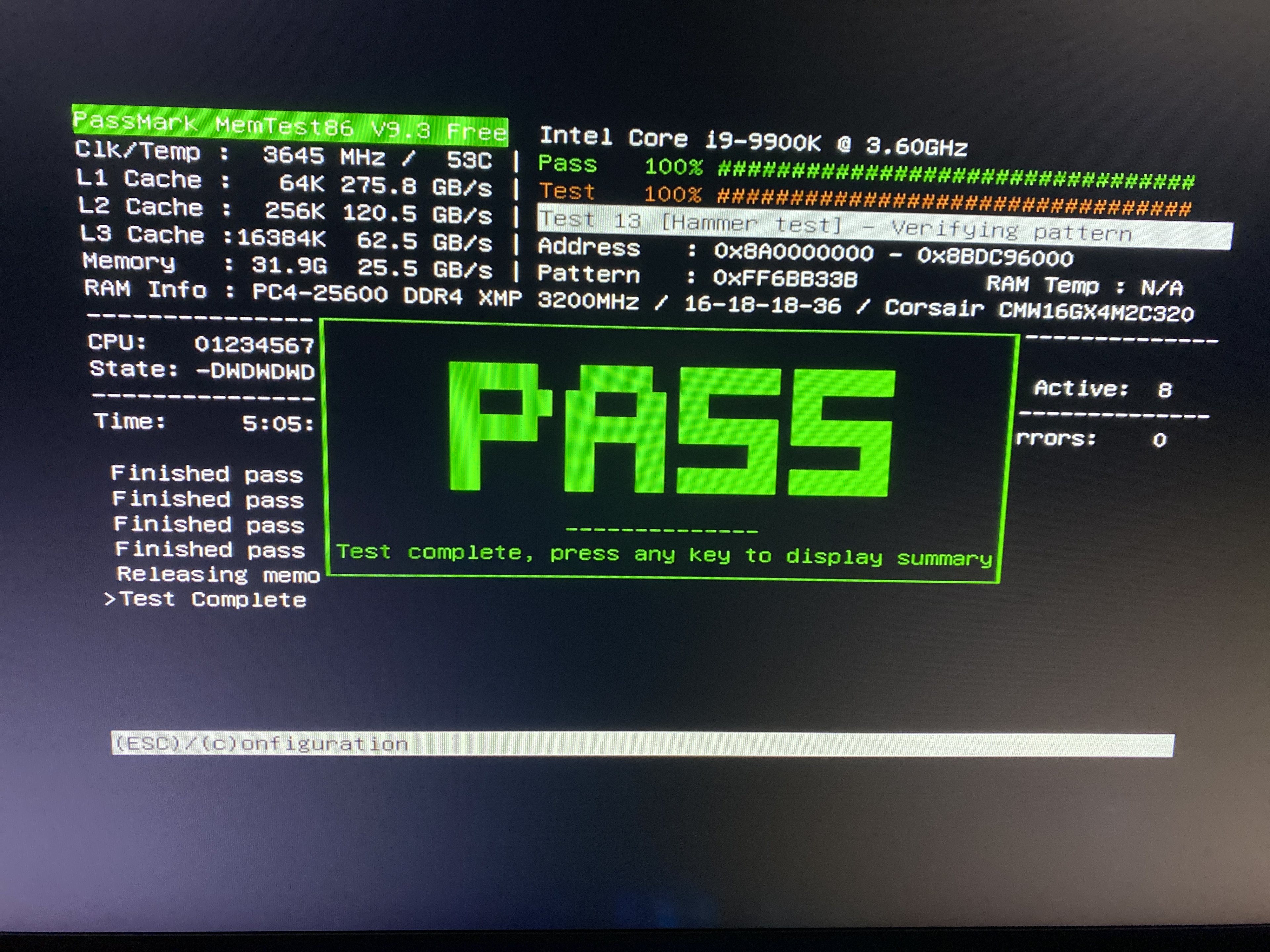

Dann lass ich das jetzt 1x fertig durchlaufen & dann nochmal mit der anderen Version?BFF schrieb:Die v5.31b die Du da hast ist ein Quickfix (Beta) nach ewig langem Nichts.
Keiner weiss ob all das auch unterstuetzt wird was das Memtest86 seit langem kann.
Die DIMMs am besten einzeln testen, damit anhand der enorm langen Adresszeilen nicht ERRATEN werden muss, zu welches DIMM ein eventueller Fehler gehöre.
Umso mehr Durchläufe, desto höher ist die Wahrscheinlichkeit, dass sich Fehler zeigen. Wenn eine Adresszeile beschädigt ist, wird sie im Normalfall schon beim ersten Durchlauf ein Fehler produzieren.
Wenn die Fehlerausgabe bei den gleichen Adresszeilen schwankend ausfalle, dann ist dies ein Indikator auf einen elektrischen Fehler, bspw. von einer labilen Spannungsstabilität, wie das Verhältnis aus Steuerspannungen und Transaktionsraten. Zum Entlarven eines solchen Fehlers sind mehrere Durchläufe besser.
So verrückt es klinge, doch um die Stabilität des RAMs zu ermitteln, sind Prime95 und HeavyLoad besser geeignet als konventionelle RAM-Tools, weil diese beiden Programme den RAM so richtig aggressiv auf die Strapaze gehen können. (MemTest86 ist auf der Leistungsebene für keinen Arbeitsspeicher eine Herausforderung.)
Das habe ich in so konkret zwar nicht gesagt, aber das kann natürlich auch sein. Selbstverständlich gibt es Fälle, wo RAM-Slots fehlerhaft sind oder wegen Staub auf den Kontaktflächen Fehler produzieren können. Was die Steuerspannungen anbelange, die sind Sache des Speichercontrollers und damit stehe eher die CPU in der Kreide.

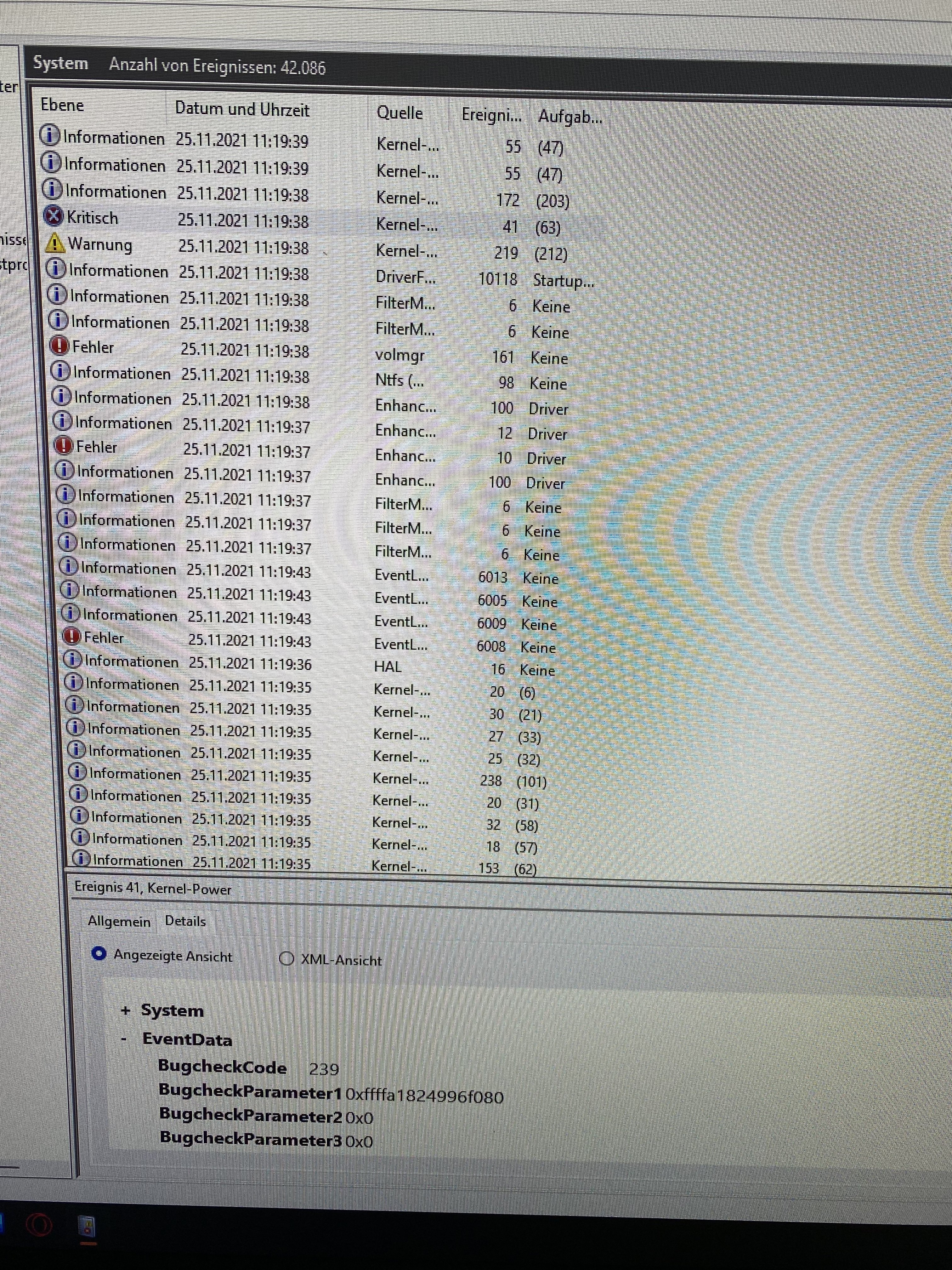

In erster Linie ist es Dir um den Windows-Crash/BSOD gegangen, der womöglich mit dem BugCheckCode 239 (0x000000EF: CRITICAL_PROCESS_DIED) in Verbindung stehe. Wenn das weg ist, kann auch bzgl. der CPU und weiteres Entwarnung gegeben werden.

Ob der Weg ist, sehe ich ja nur, wenn kein Blackscreen mehr kommt oder?Naru schrieb:In erster Linie ist es Dir um den Windows-Crash/BSOD gegangen, der womöglich mit dem BugCheckCode 239 (0x000000EF: CRITICAL_PROCESS_DIED) in Verbindung stehe. Wenn das weg ist, kann auch bzgl. der CPU und weiteres Entwarnung gegeben werden.
Memtest wirklich nochmal ohne das (+) laufen lassen?
Genau. Kein BlackScreen/BlueScreen mehr, kein Windows-Crash mehr, um genau zu sein, kein ernsthafter Bug mehr.

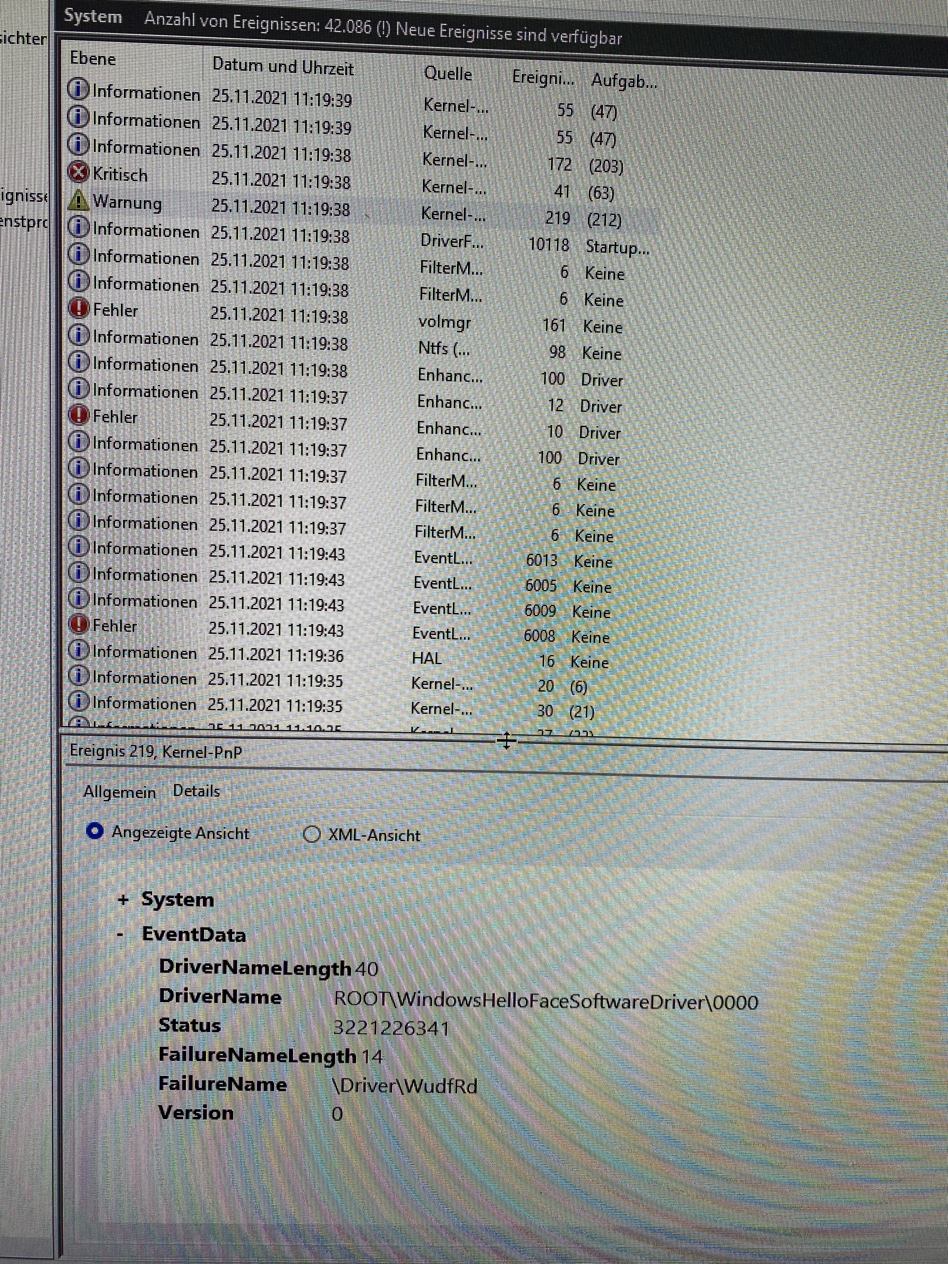

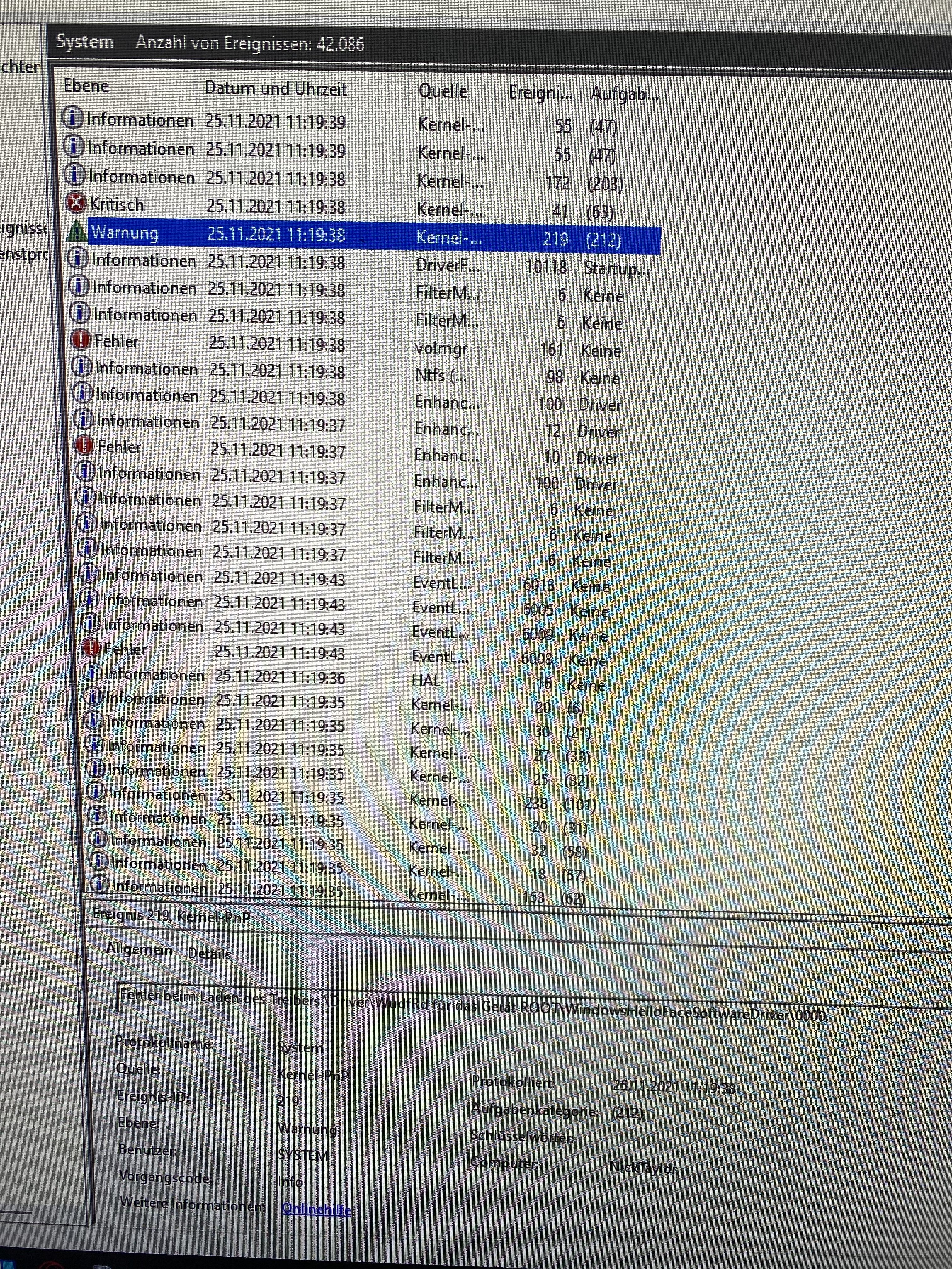

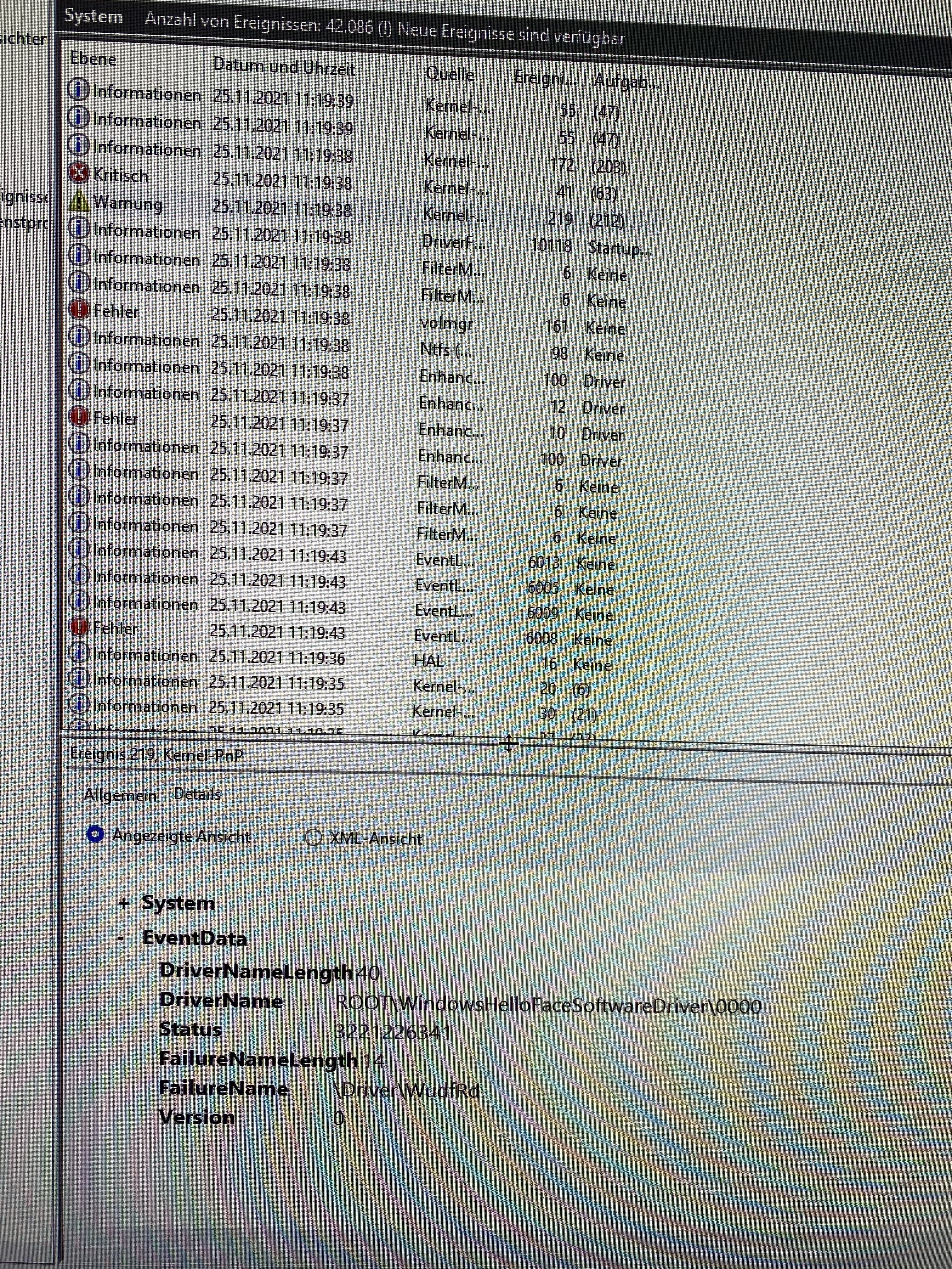

Wieder ist es passiert. Gezockt, kurz nebenbei wollte ich in die Ereignisanzeige schauen und dann wird der Desktop im Hintergrund grau und Pc geht aus - startet neu. Habe mal den Krit und die Warnung fotografiert die zudem Zeitpunkt aufgetreten sind.
Dieser Fehler beim Laden des Treibers \Driver\WudfRd für das Gerät ROOT\WindowsHelloFaceSoftwareDriver\0000.
Das Ganze ist auf einen Treiberfehler (vermutlich Chipsatz) zurückzuführen.
Quelle: https://answers.microsoft.com/de-de...erwudfrd/67b2bf4f-0c69-4672-8d62-d325ca5db82e
