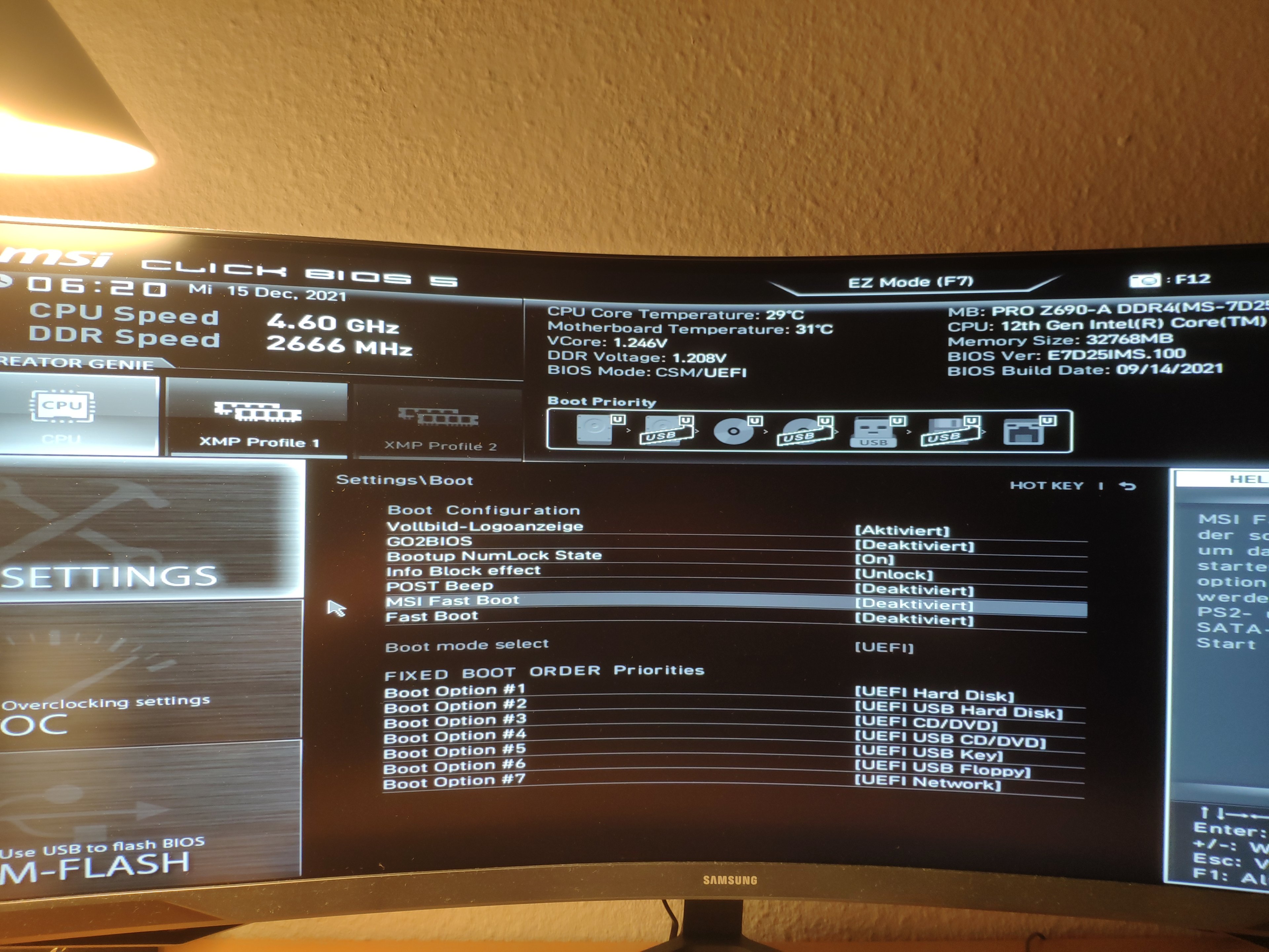

Moin Leute, nachdem ich eine super Beratung für die Teile meines PCs bekommen habe, stehe ich, nachdem heute endlich alles angeliefert wurde vor dem Problem, dass der PC das BIOS nicht verlässt. Also wenn ich es beende komme ich immer wieder zurück. Es leuchtet auch "Boot" grün auf meinem Mainboard.
Kann mir aber nicht so richtig erklären warum, er zeigt CPU, RAM und meine SSD richtig an.
Und Boot Option Nr.1 ist UEFI Hard Disk.
Falls ihr Bilder aus den BIOS sehen wollt, kann ich sie gerne schicken.
Edit: Ich hab eine Vermutung wo der Fehler liegen könnte: Ich versorge aktuell nur eines der zwei 8 CPU Steckplätze mit Strom, da mein Netzteil dafür kein Kabel mehr hatte. Könnte daran der Fehler liegen?
Habe die zwei Kabel, welche 2 mal 8 PIN haben an der 3070ti, da ich diese über zwei Ausgabestecker des Netzteils versorgen wollte (was glaube auch richtig ist, sie braucht den Strom bei Auslastung ja oder?)
Ich könnte aber das 8 PIN Kabel, welches aktuell im CPU "Slot" steckt in eines der Grafikkartenslots stecken und das jetzige Kabel in die zwei mal 8 der CPU. Wäre das richtig so?🙈

Und ich bekomme keine Fehlermeldung. Ich gehe auf X(Einstellung speichern und Beenden) und lande kurz darauf wieder im BIOS.
Und wie gesagt, es ist eine grünes Licht bei "EZ DEBUG LED" wo "Boot" darunter steht

Das ist halt das, was mich so wundert. Ich kann nichts was mit der SSD direkt zu tun hat einstellen bzw eine Bootreihenfolge meiner Festplatten einstellen (hab aktuell aber nur die SSD angeschlossen)

BOOT - indicates booting device is not detected or fail
Stell mal [Boot mode select] um von UEFI auf CSM. Speichern/reboot. Dann taucht vielleicht auch deine Platte auf.
Ansonsten wie gesagt auf die SSD im GPT Partitionsstil eine Neuinstallation machen.
