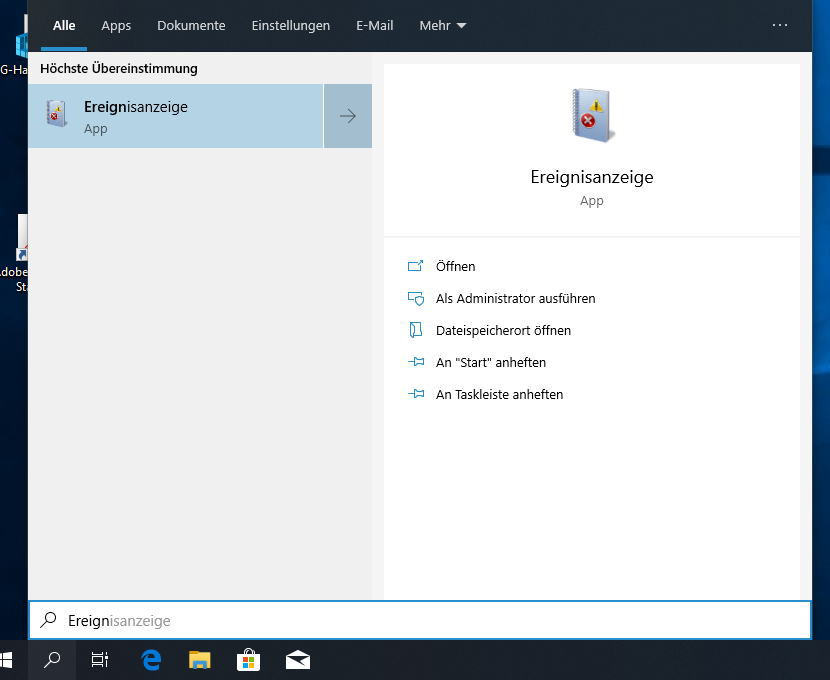

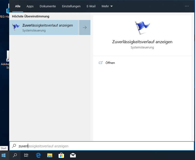

Irgendwas im Zuverlaessigkeitsverlauf oder der Ereignisanzeige zu sehen?

Ich habe keine Ahnung was du mit Zuverlaessigkeitsverlauf und Ereignisanzeige meinst. Im Task-Manager die Leistung?
Nope, nix mit Taskmanager.
-> https://www.google.com/search?ei=Wr7eXZrgN8SN5wKtq4bYBQ&q=zuverlässigkeitsverlauf
-> https://www.google.com/search?ei=g77eXbbeAoX65gKkpo6wDQ&q=Ereignisanzeige
BFF
BFF schrieb:
So also bei der ZVÜ werden mir einige Kritische Probleme angezeigt so wie z.B. das Windows nicht ordnungsgemäß runtergefahren wurde was wohl auf das hängen bleiben zurück zuführen ist. Dann werden mir noch Hardwarefehler angezeigt (LiveKernelEvent Code:141).
Bei der Ereignisanzeige werden mir ebenfalls bei den Kritischen Ereignistypen Kernel-Power (41) Probleme angezeigt und bei ,,Fehler" wird mir der DistributedCOM (10010) Fehler am häufigsten bei 24h angezeigt.
