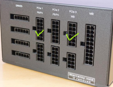

Du solltest deine RTX 3080 mit zwei separaten Kabel an
"PCIe1(12V3)" und "PCIe3(12V4)" anschließen am Netzteil (Bild):

Das wurde mir bei meinem alten Thread zum PC schon erklärt und direkt gemacht.
