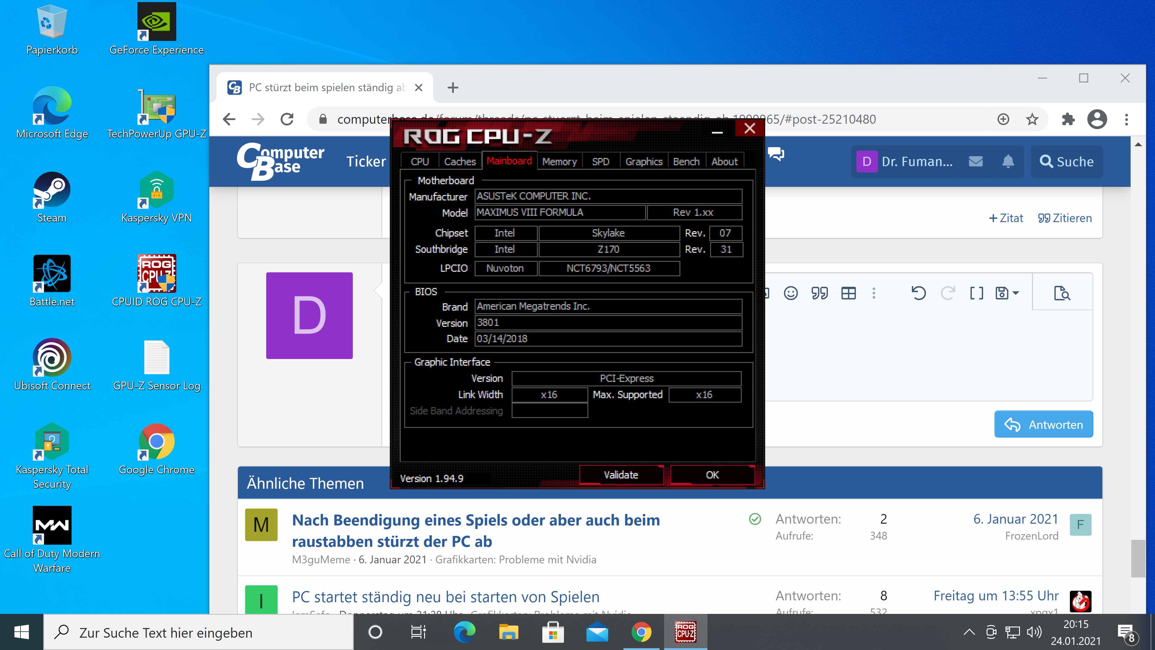

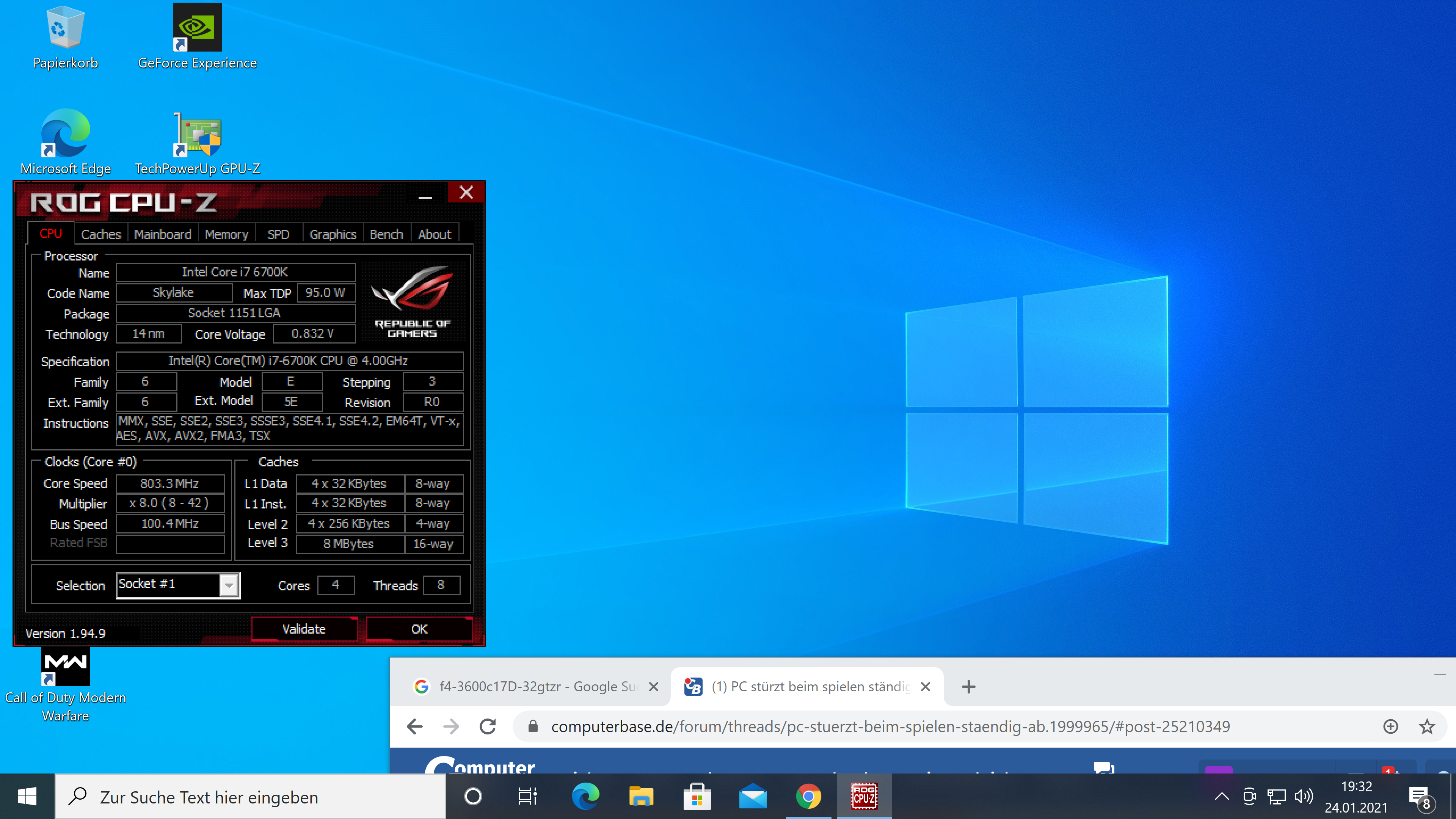

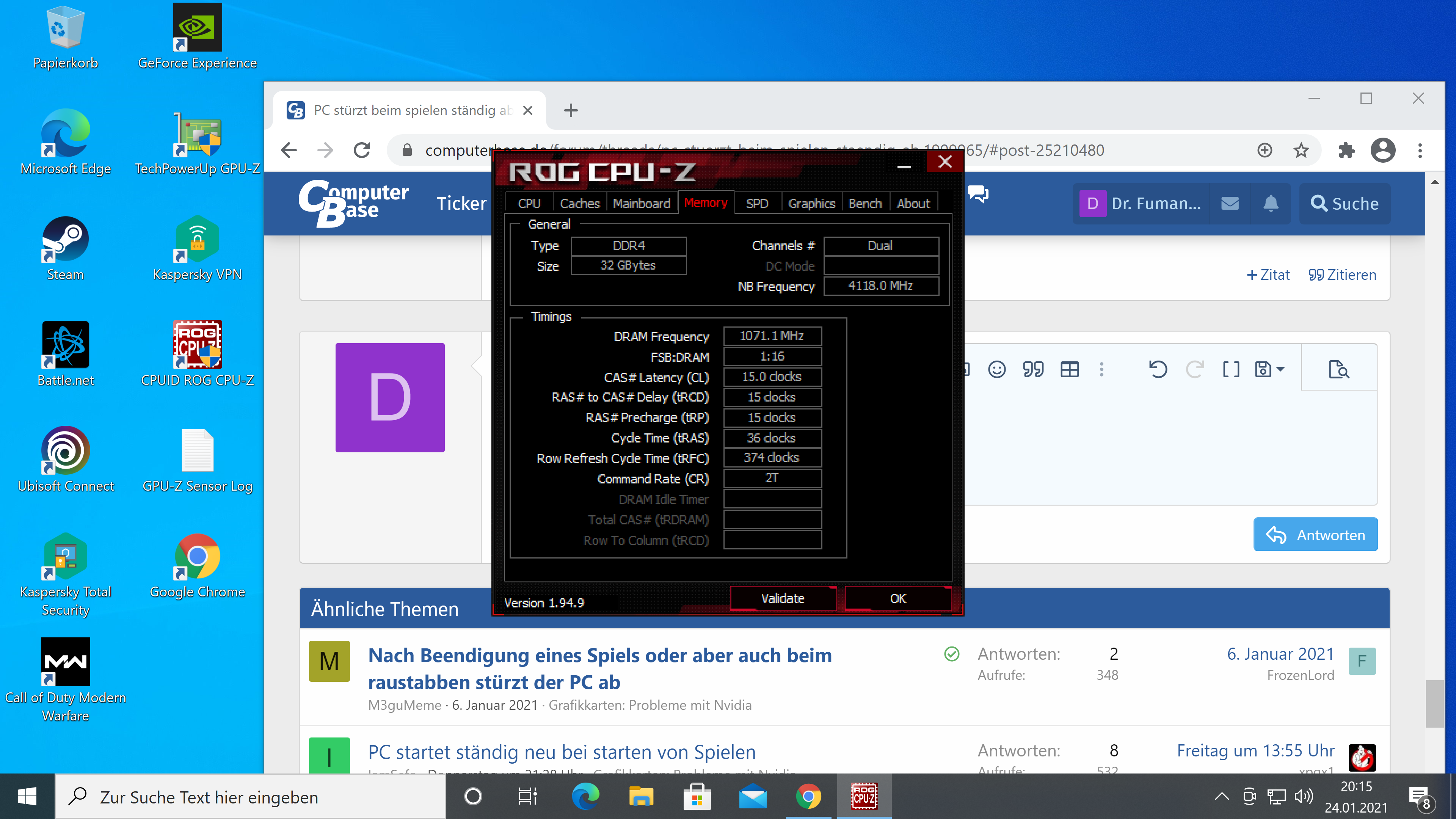

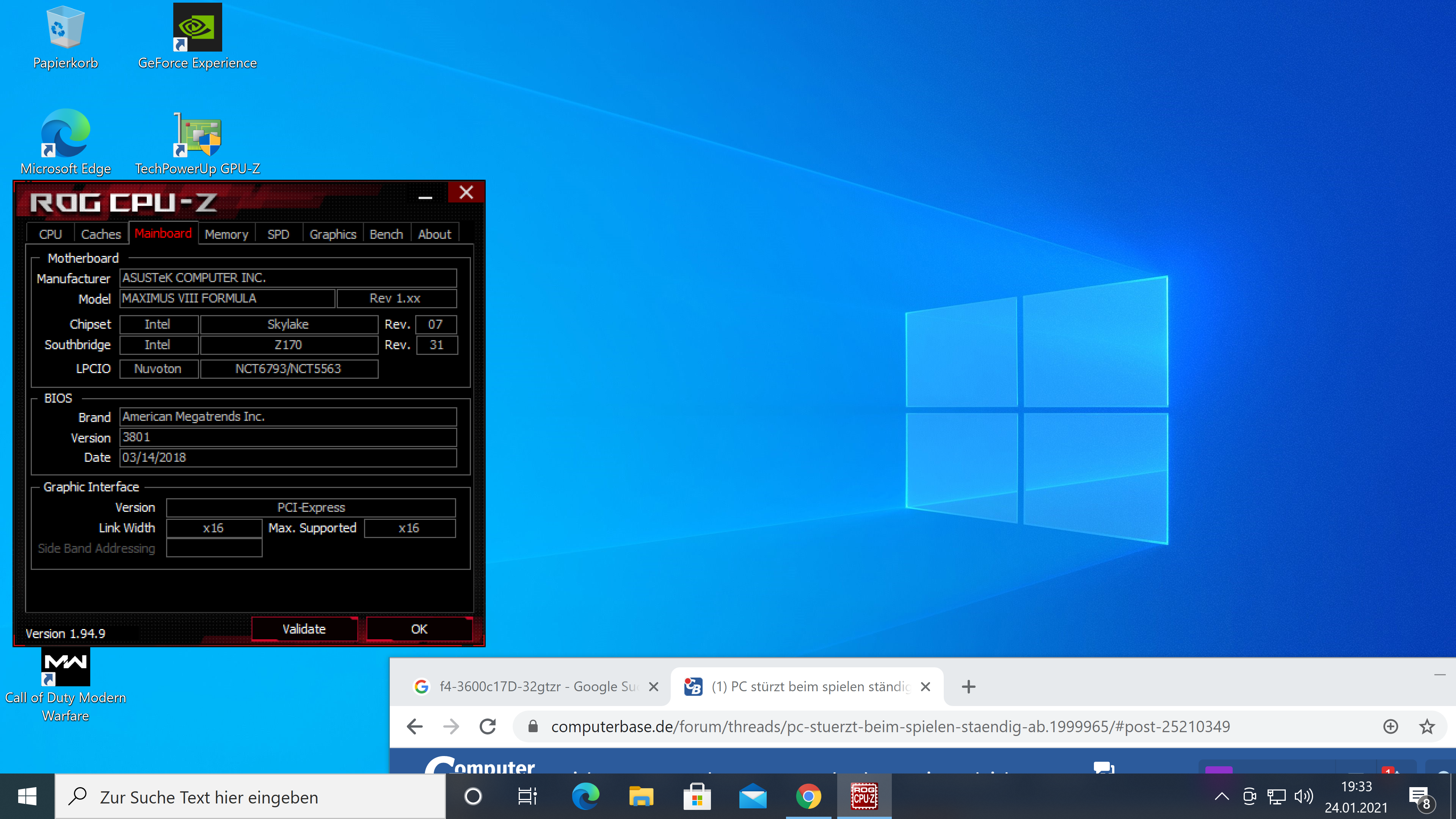

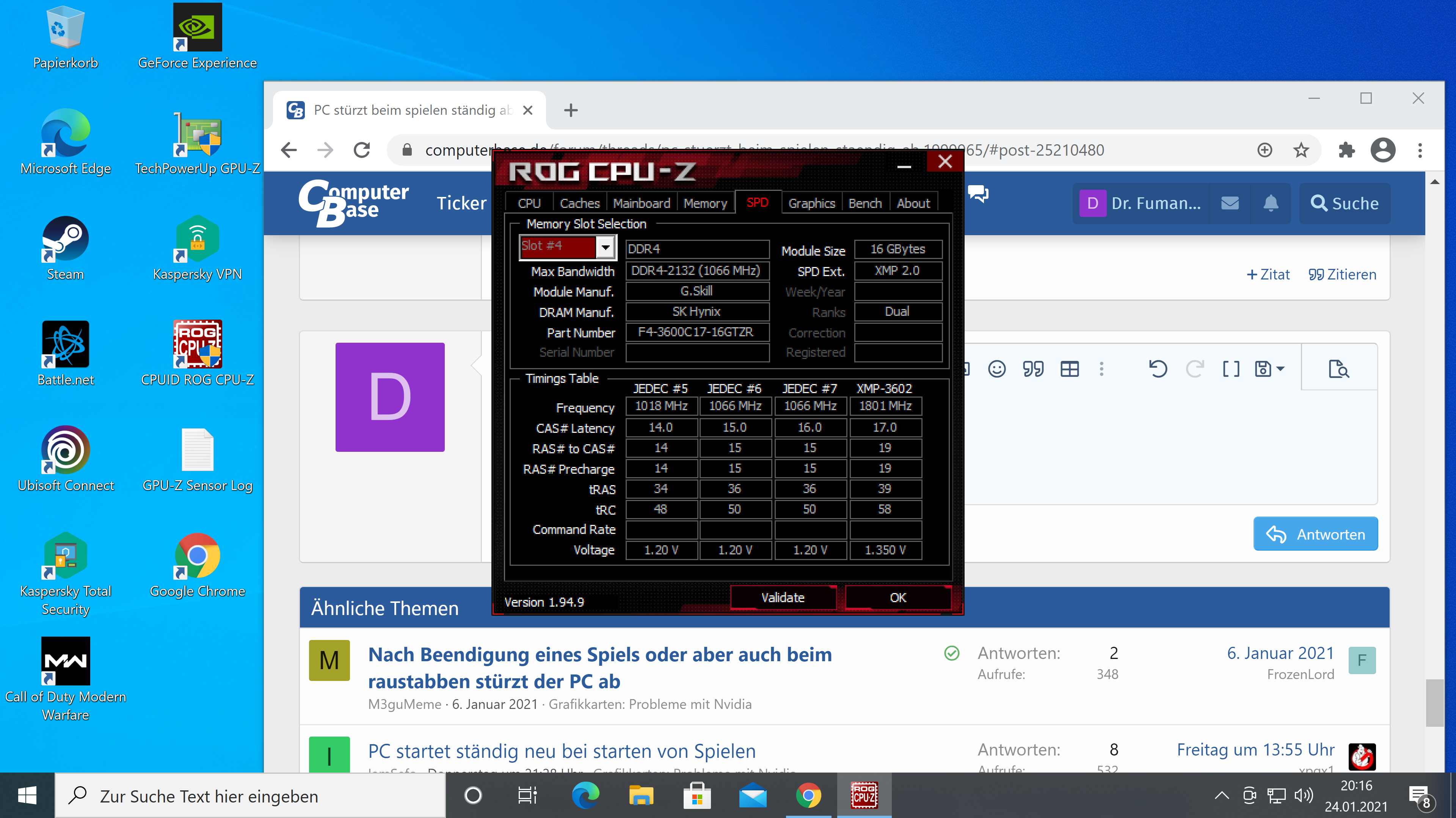

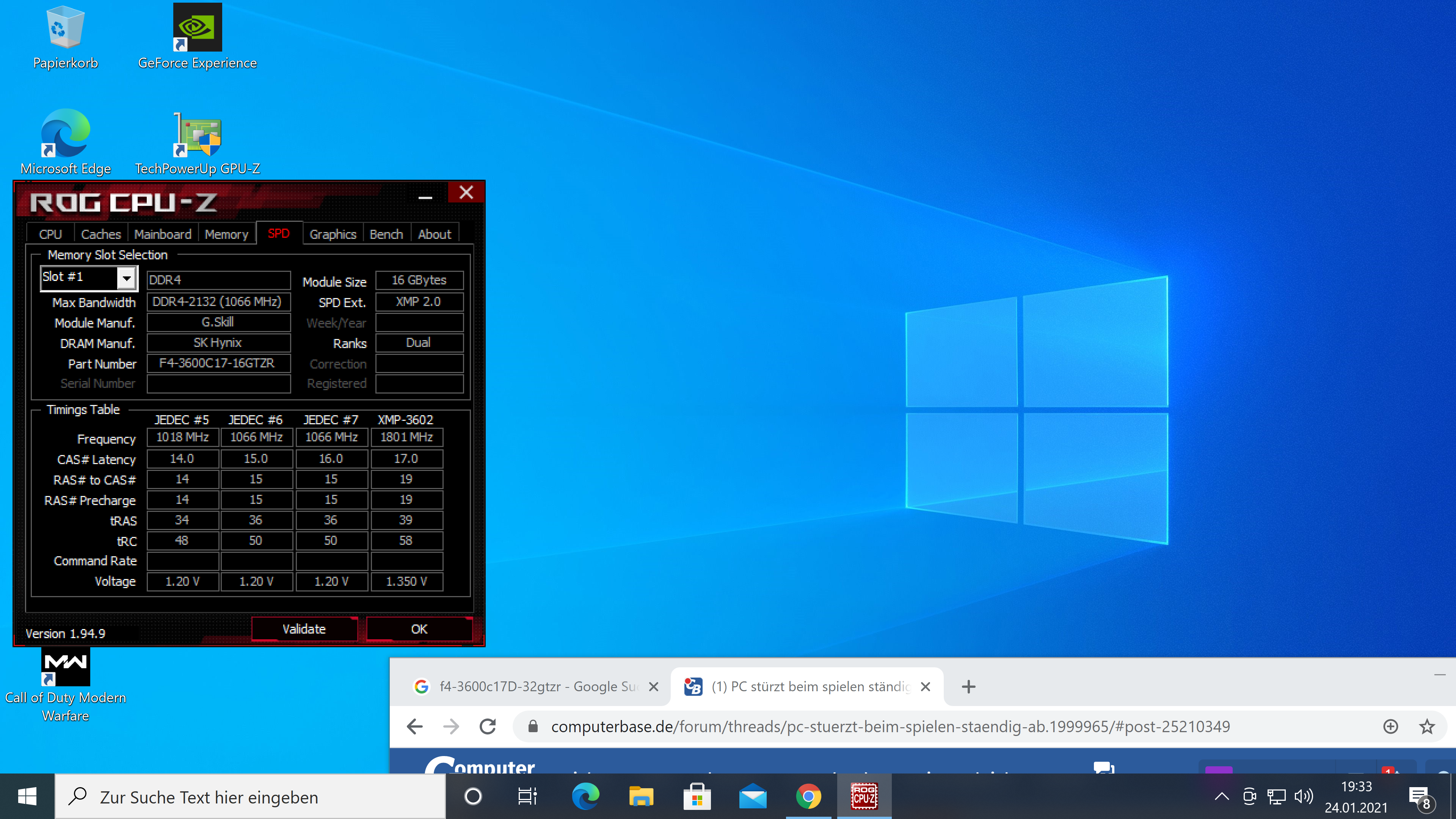

@Ossi: - Die riegel heissen f4-3600C17D-32gtzr
- motherboard unterstützt zumindest riegel mit 3600mhz (oder gibt es iwo eine liste die kompatiplitäten verschiedener modelle auflistet?)
- ram wurde nun in den dafür empfohlenen slot eingesetzt. 2+4 statt 1+3😅

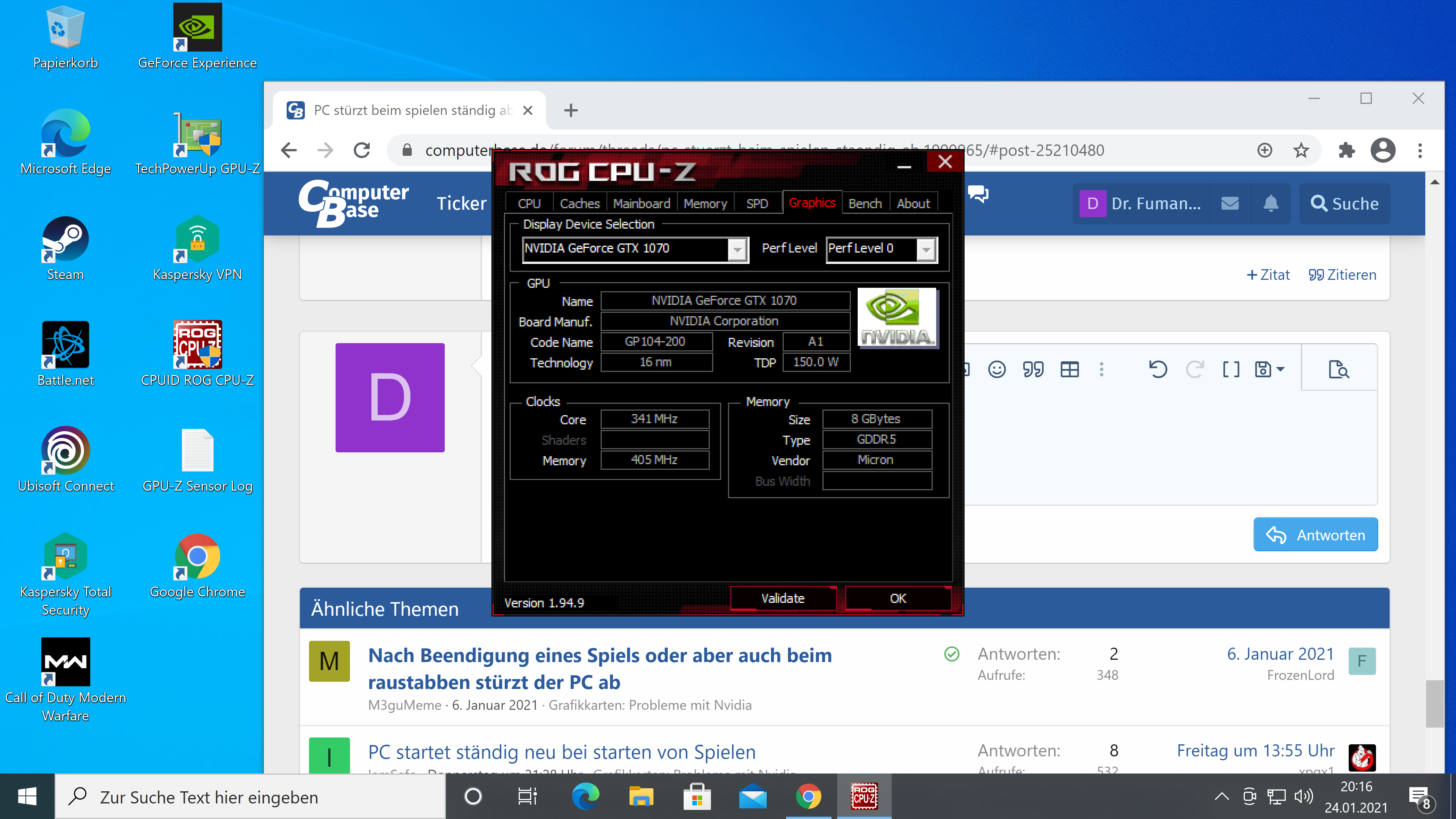

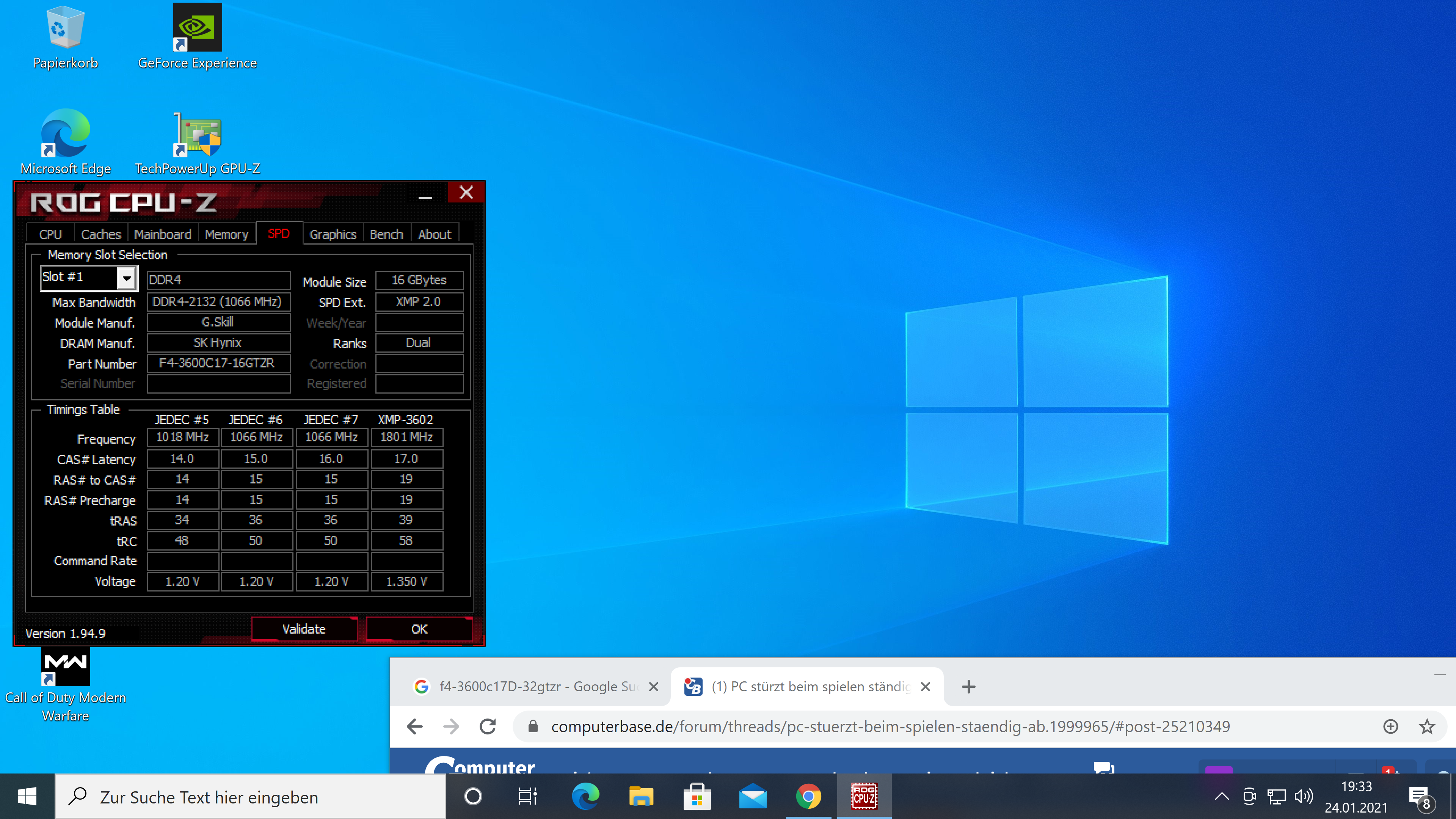

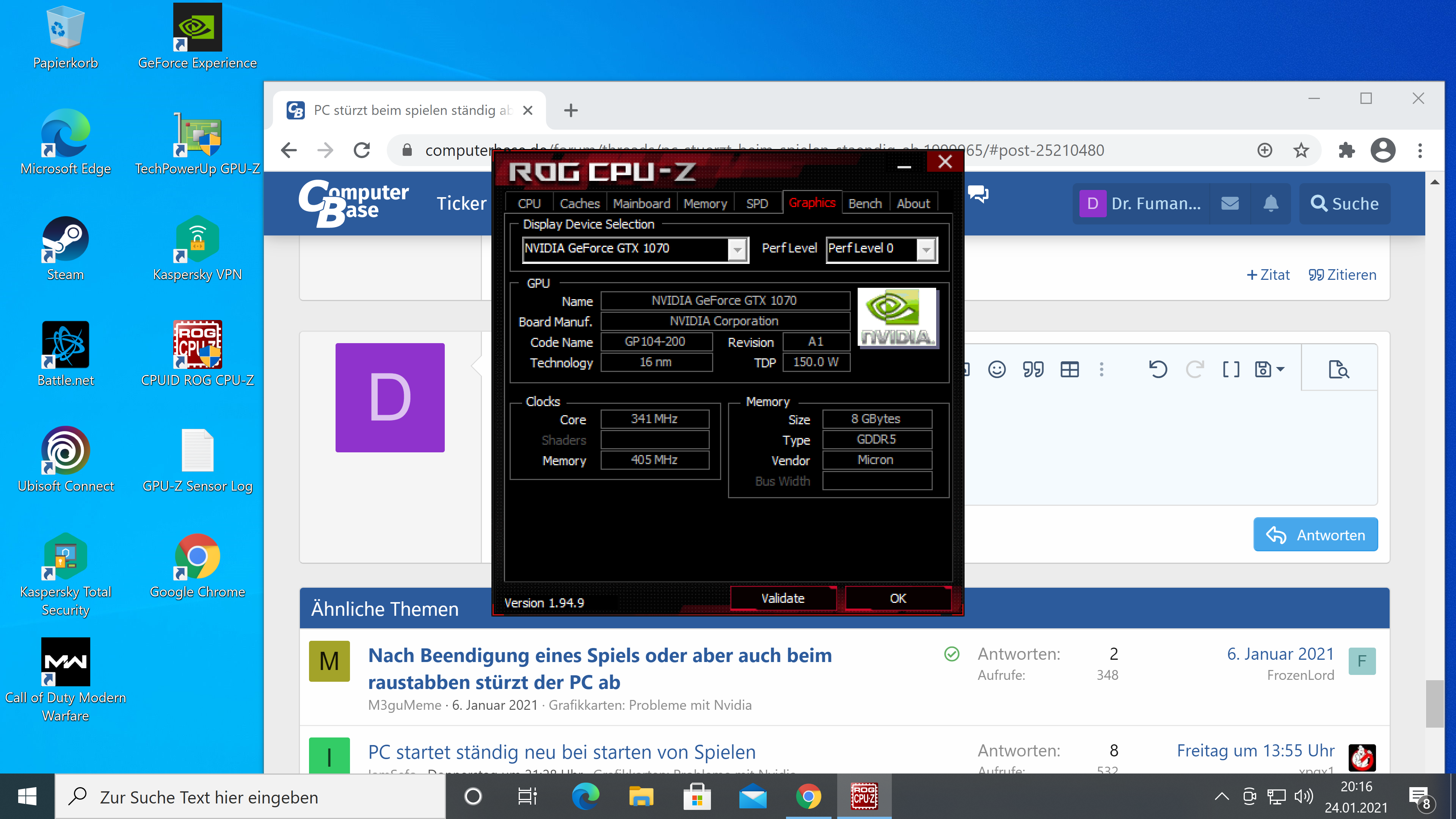

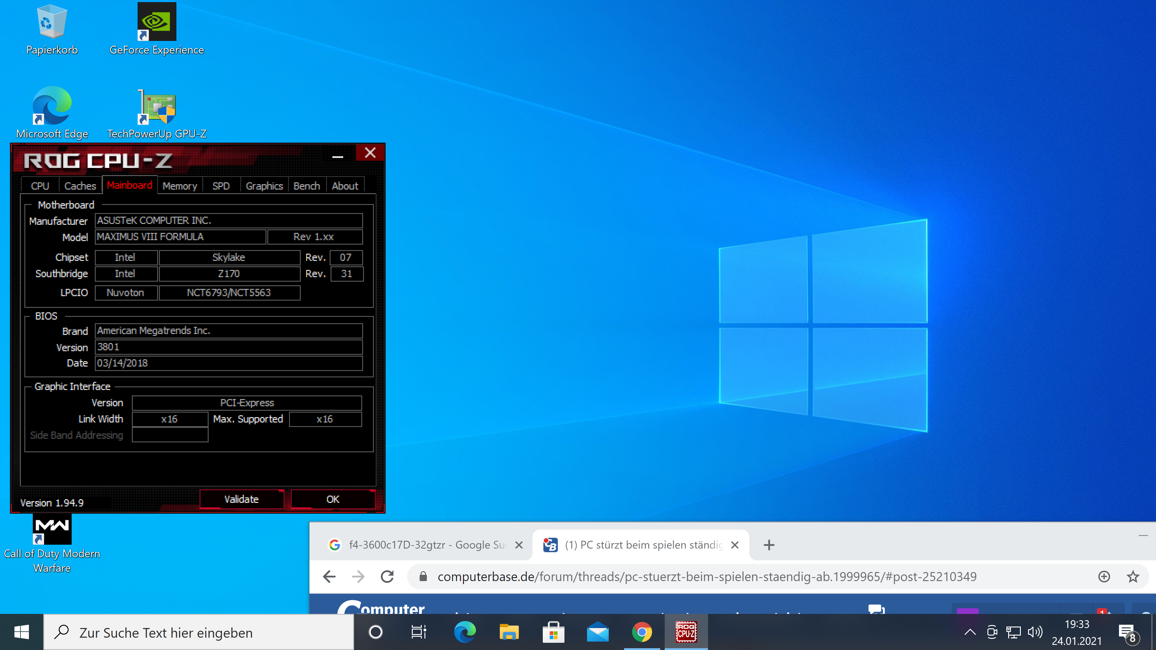

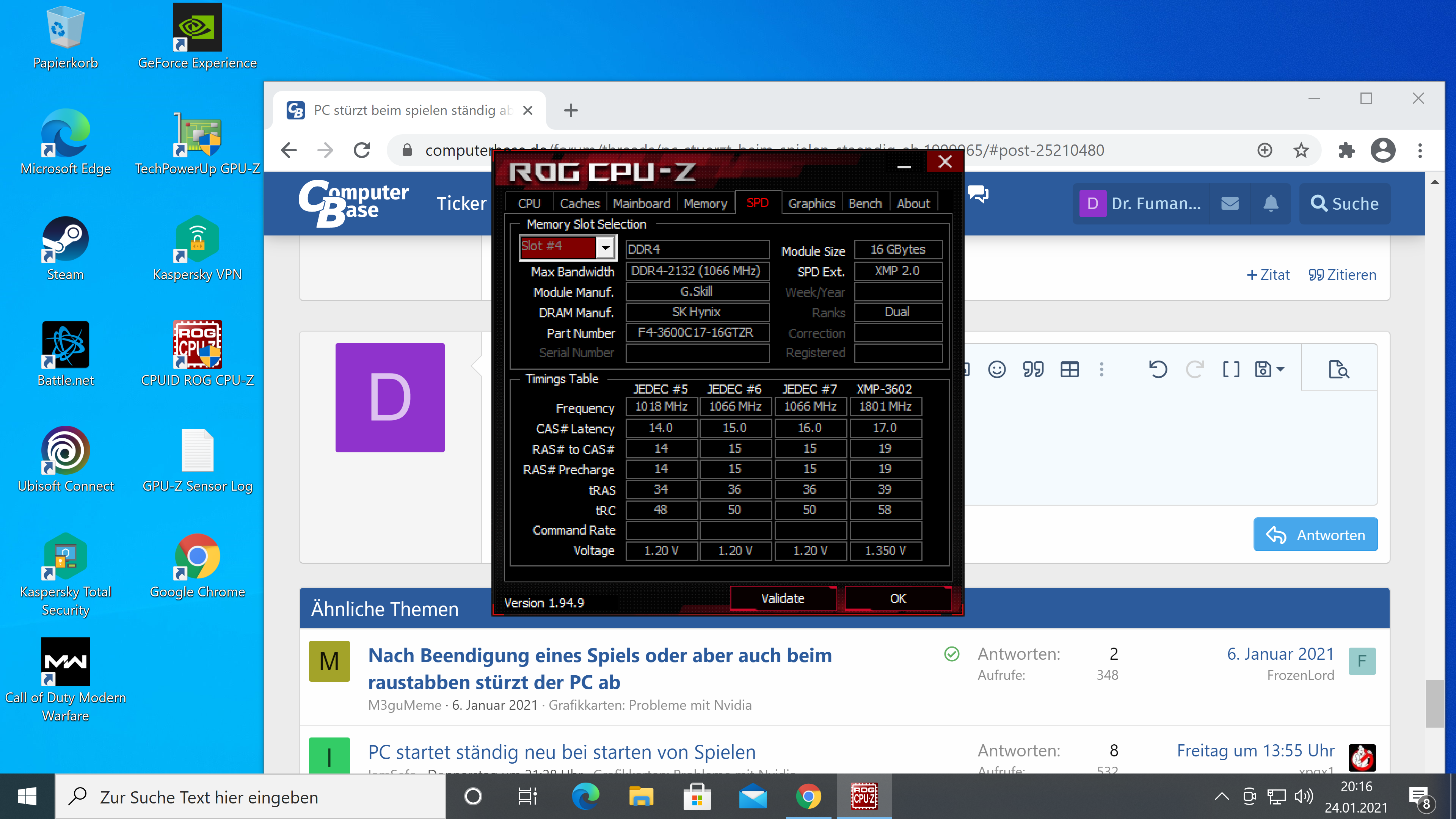

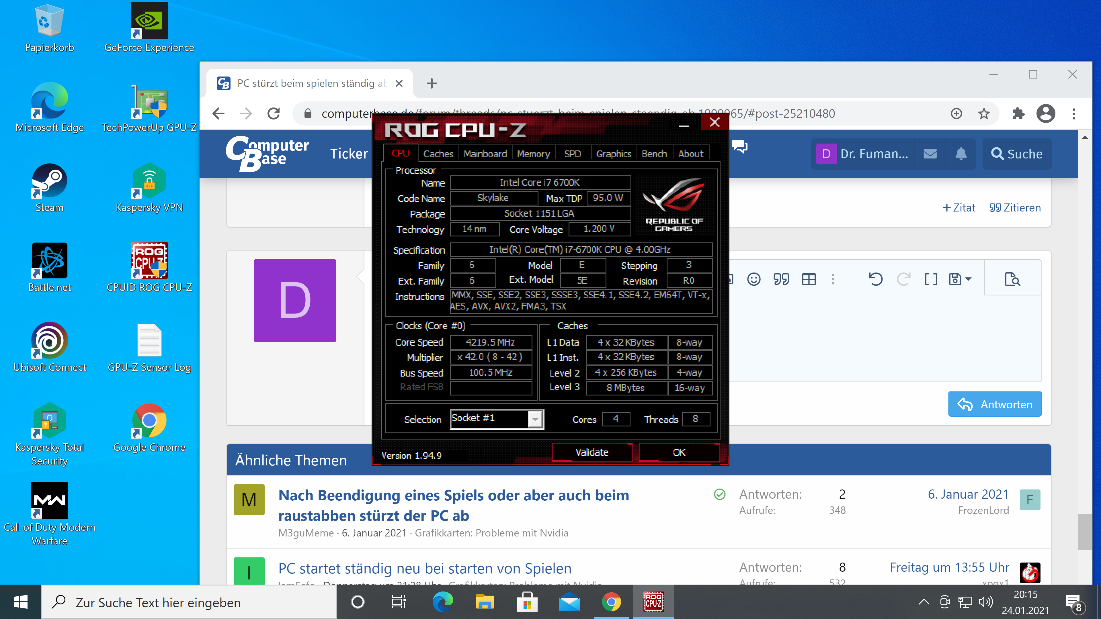

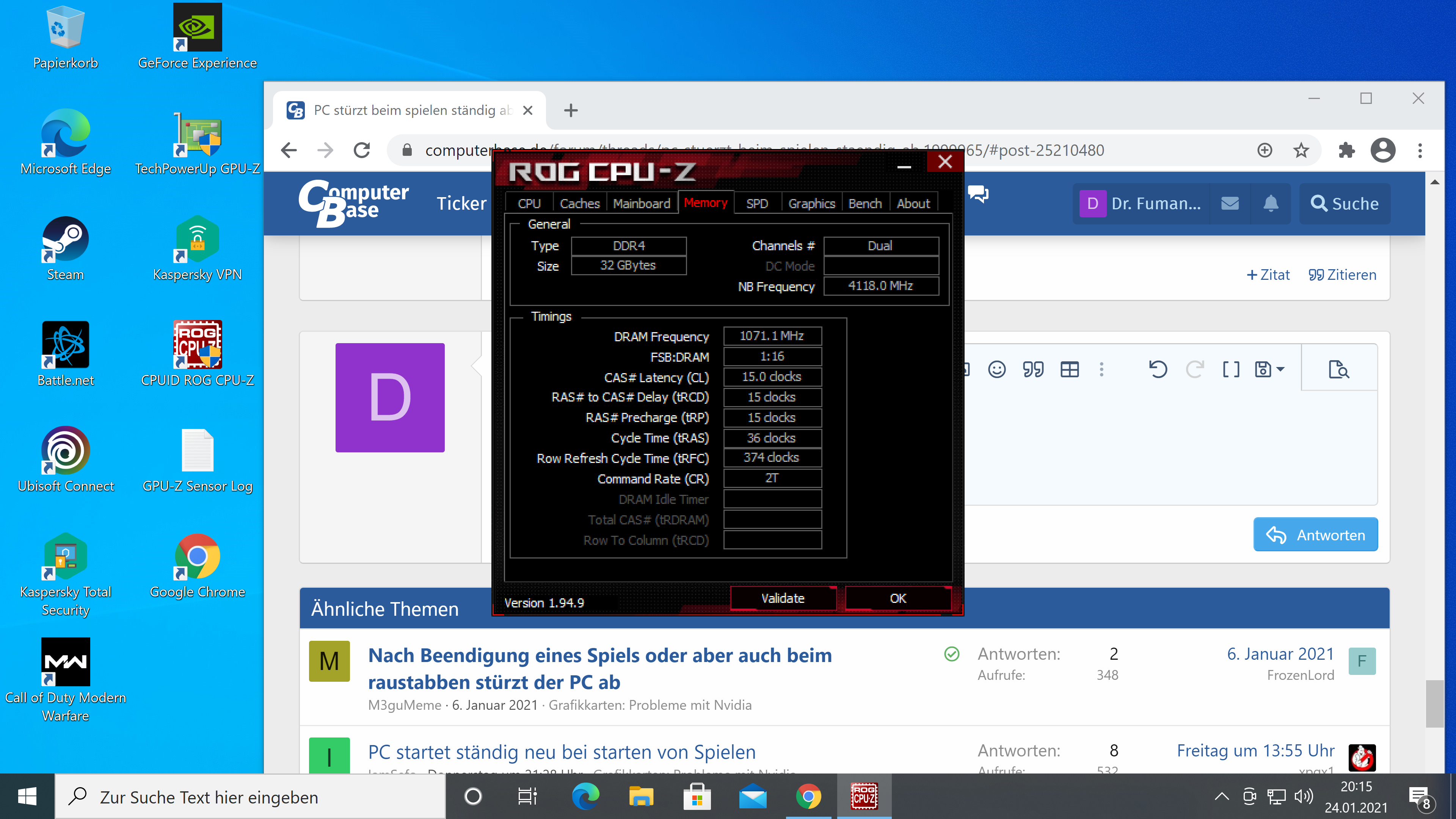

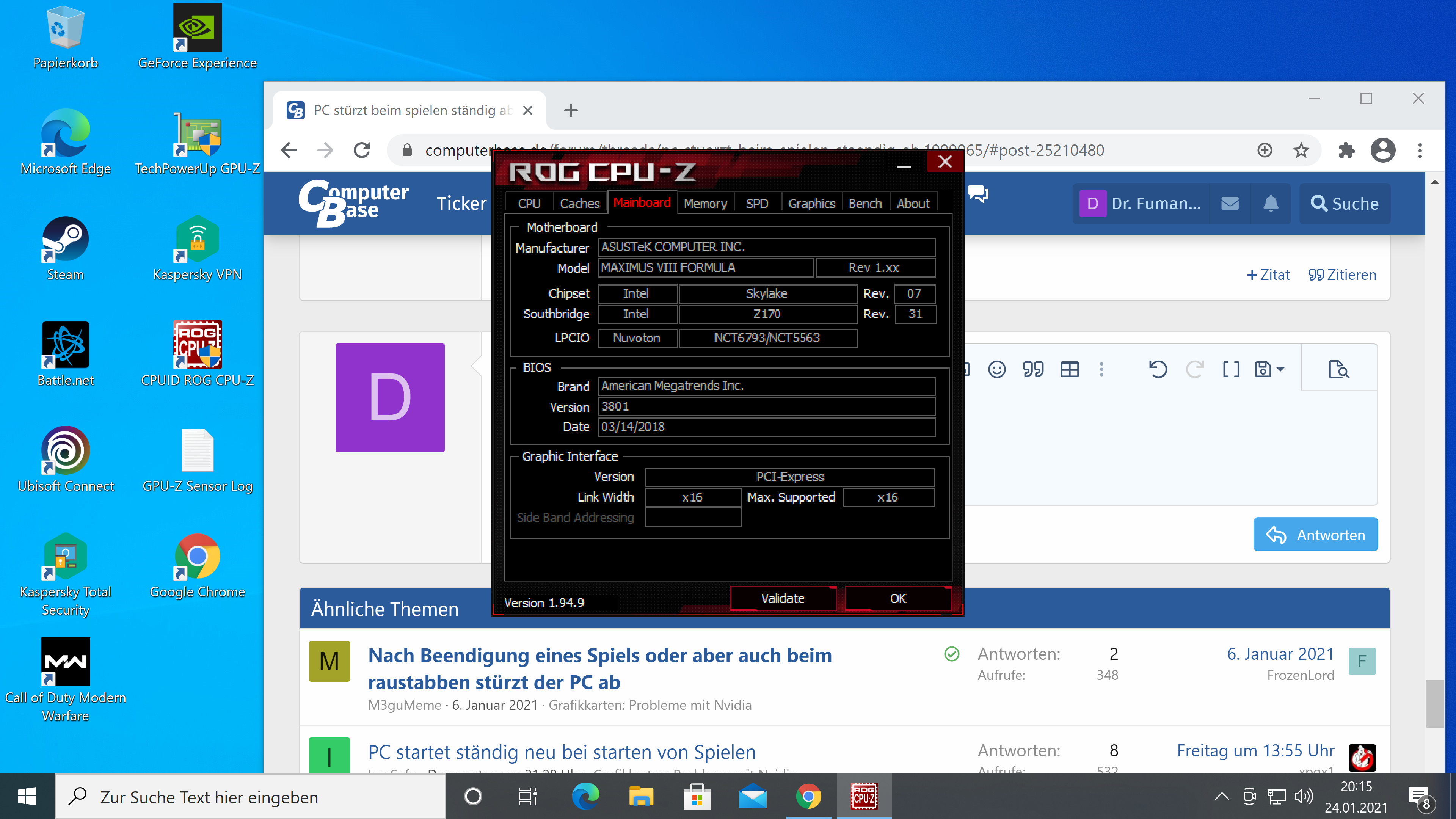

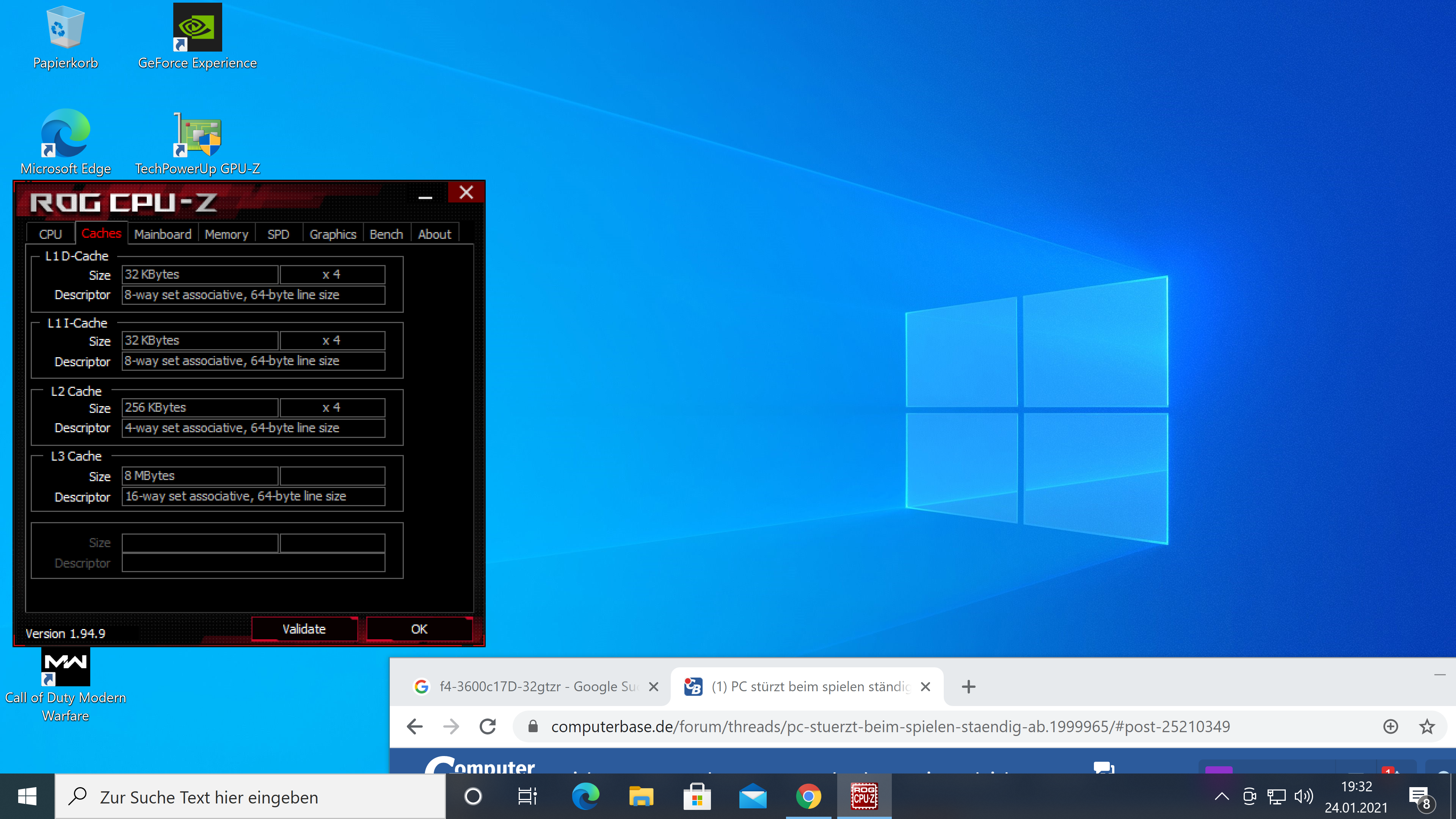

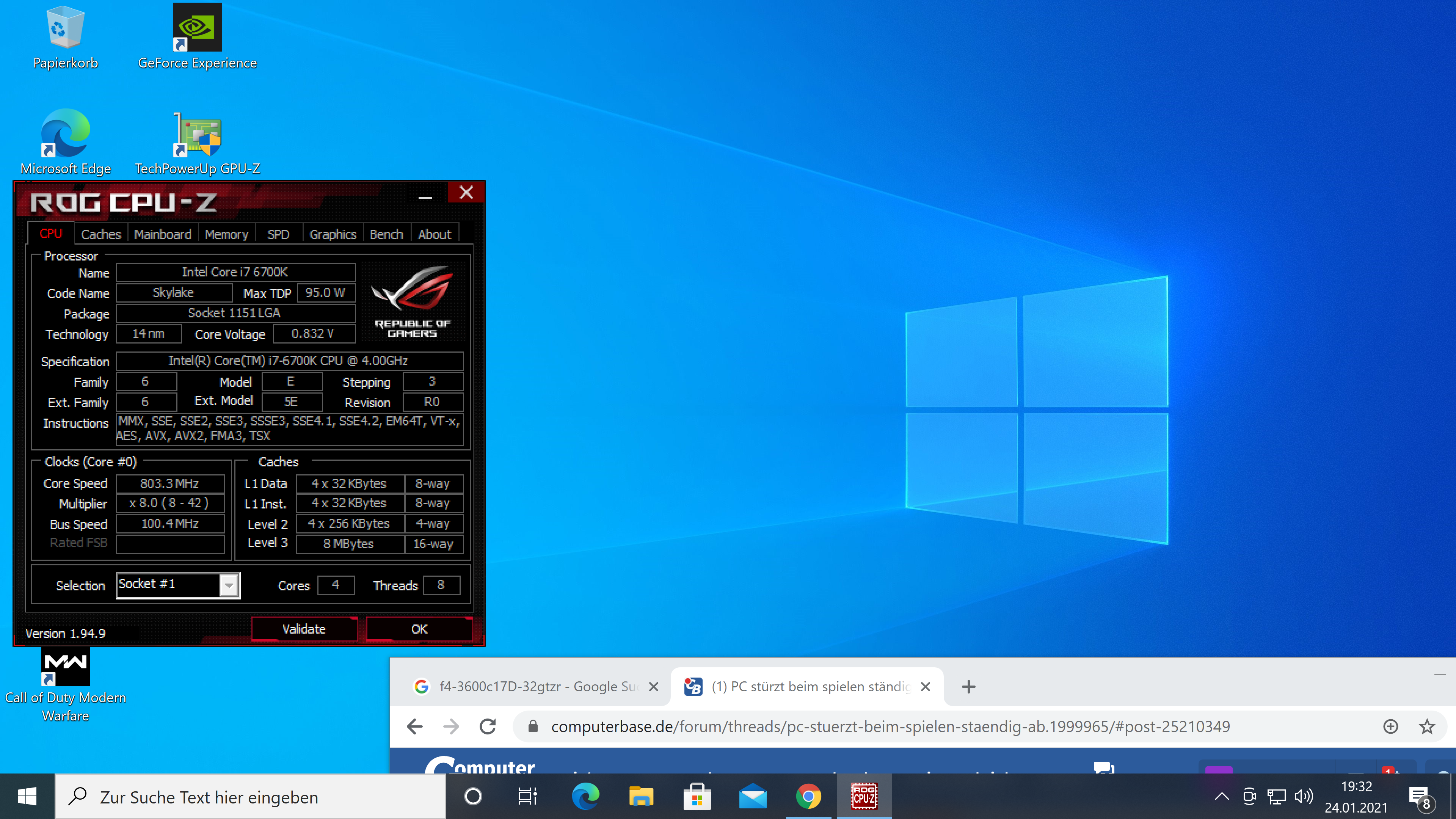

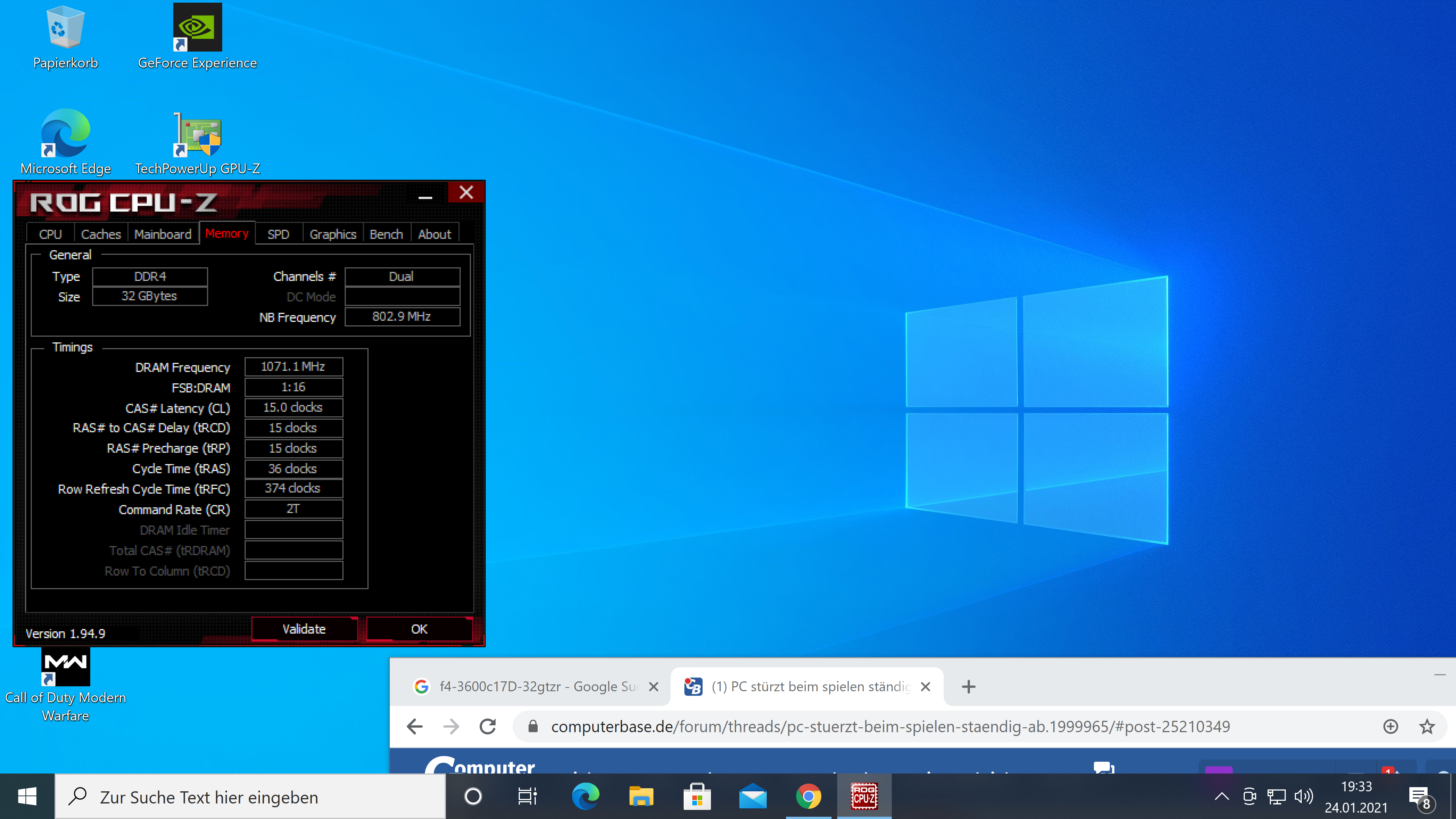

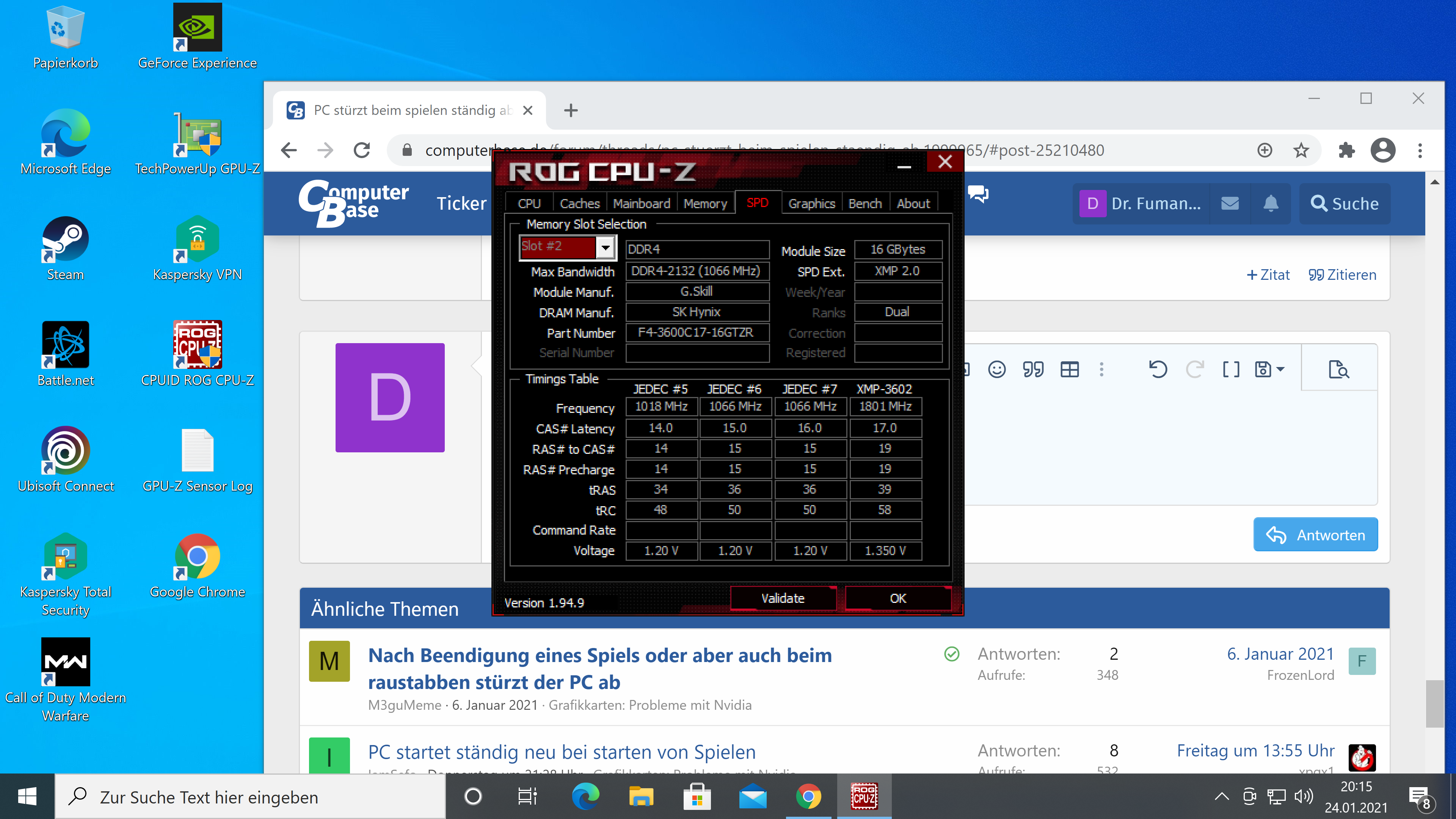

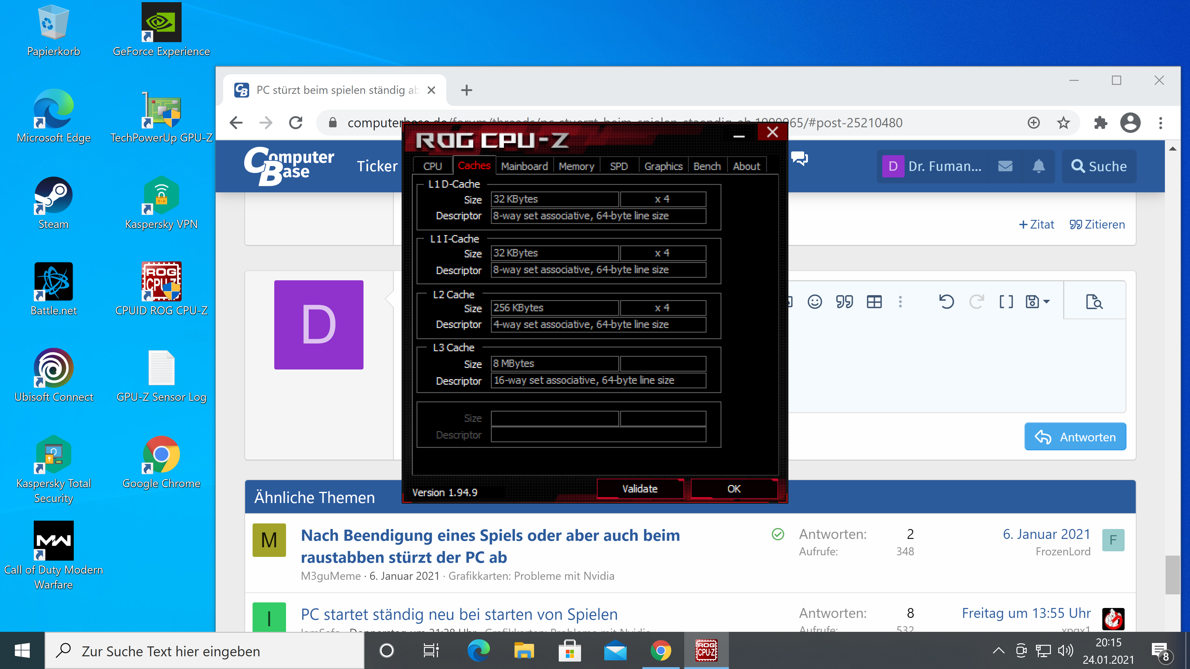

Habe nun auch screenshots von allen rog cpu-z (hoffe der daugt) reitern angehangen.
werde nun mal testen obs vll doch nur am ram slot lag^^
hatt leider auch nicht geholfen...
hier die cpu-z daten mit ram in neuen slots (also pic 1-5 ist slot 1+3, der rest slot 2+4)

Der RAM läuft nur mit Default 2133Mhz also wurde XMP 3600Mhz im Bios noch nicht aktiviert.
Mit Dimm 2+4 muss es damit auf jeden Fall stabil laufen. Wenn nicht, dann ist der RAM zu neu
und das Mainboard Bios zu alt dafür. Wenn es stabil läuft kann man später mal XMP probieren.
Nachtrag: Wenn nicht mal 2133Mhz stabil laufen dann ist die letzte Hoffnung ein Bios Update
aber am besten nur im Single Channel (müsste Slot 1+2 sein) oder gleich nur mit einem Riegel
damit die Kiste nicht beim Flashvorgang abschmiert. Leider hat das letzte Bios vom 27.04.2018
die gleiche Versionsnummer wie bei dir in CPU-Z steht also ist wohl nur das Datum dazu falsch.
ROG MAXIMUS VIII FORMULA | ROG Maximus | Gaming Motherboards|ROG - Republic of Gamers|ROG Global (asus.com)
Somit bleibt dir nur noch Single Channel zu probieren (müsste Slot 1+2 sein) oder nur 1 Riegel.
Wenn das auch nicht läuft dann entweder Pech mit der Kombination aus RAM und Mainboard
oder es liegt nicht am RAM. Die Frage ist ob es beim Vorbesitzer überhaupt einwandfrei lief !?

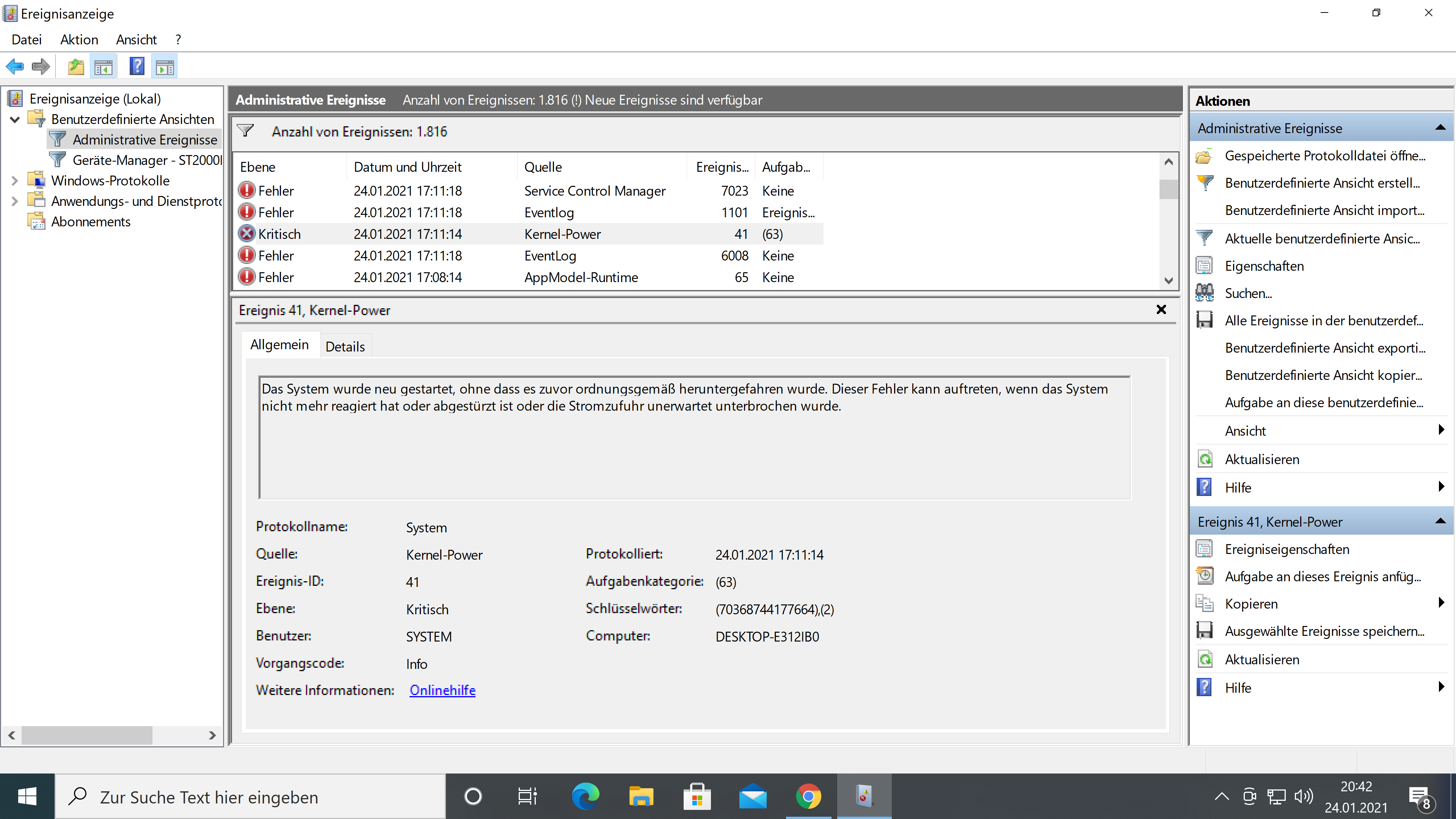

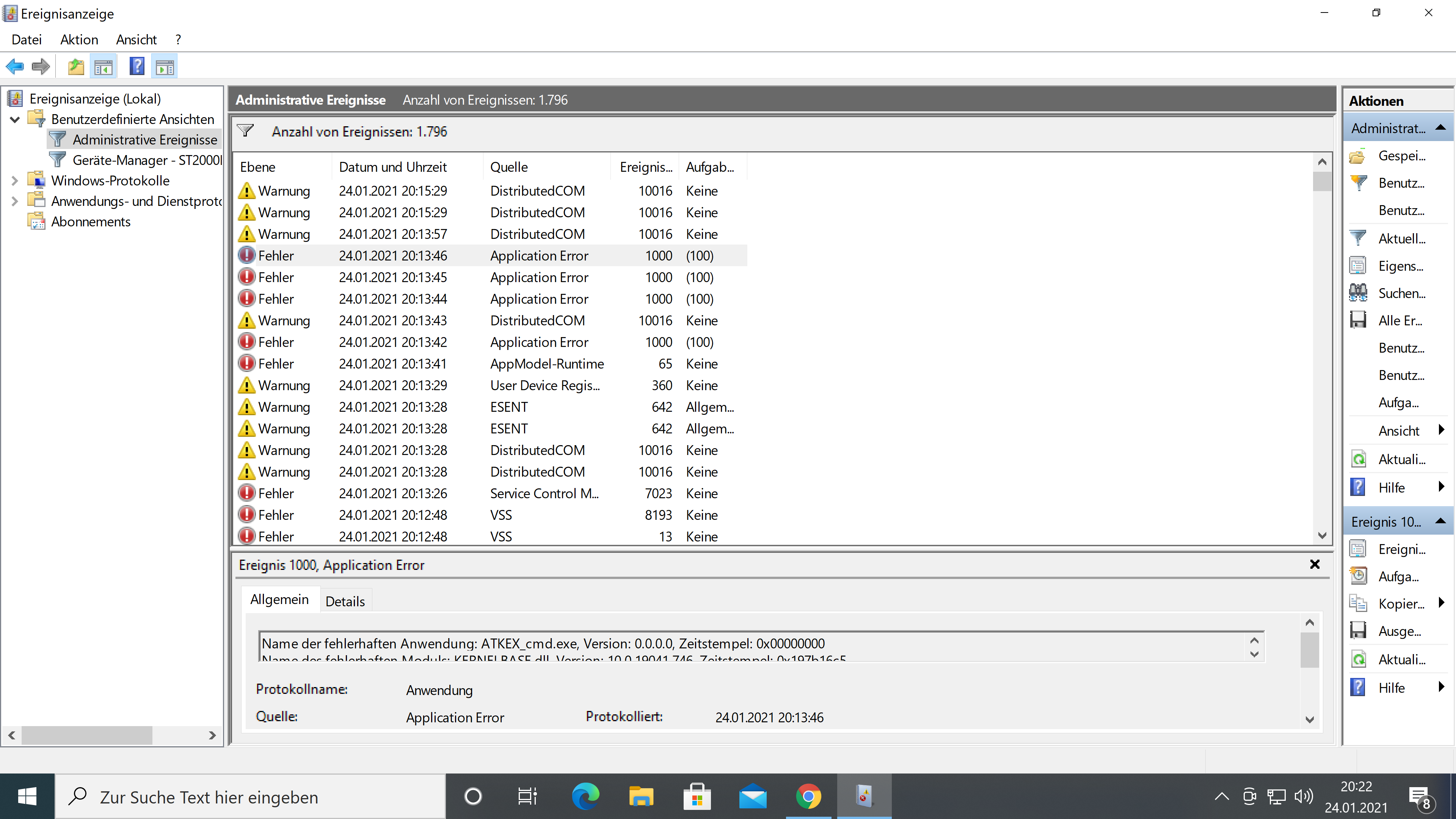

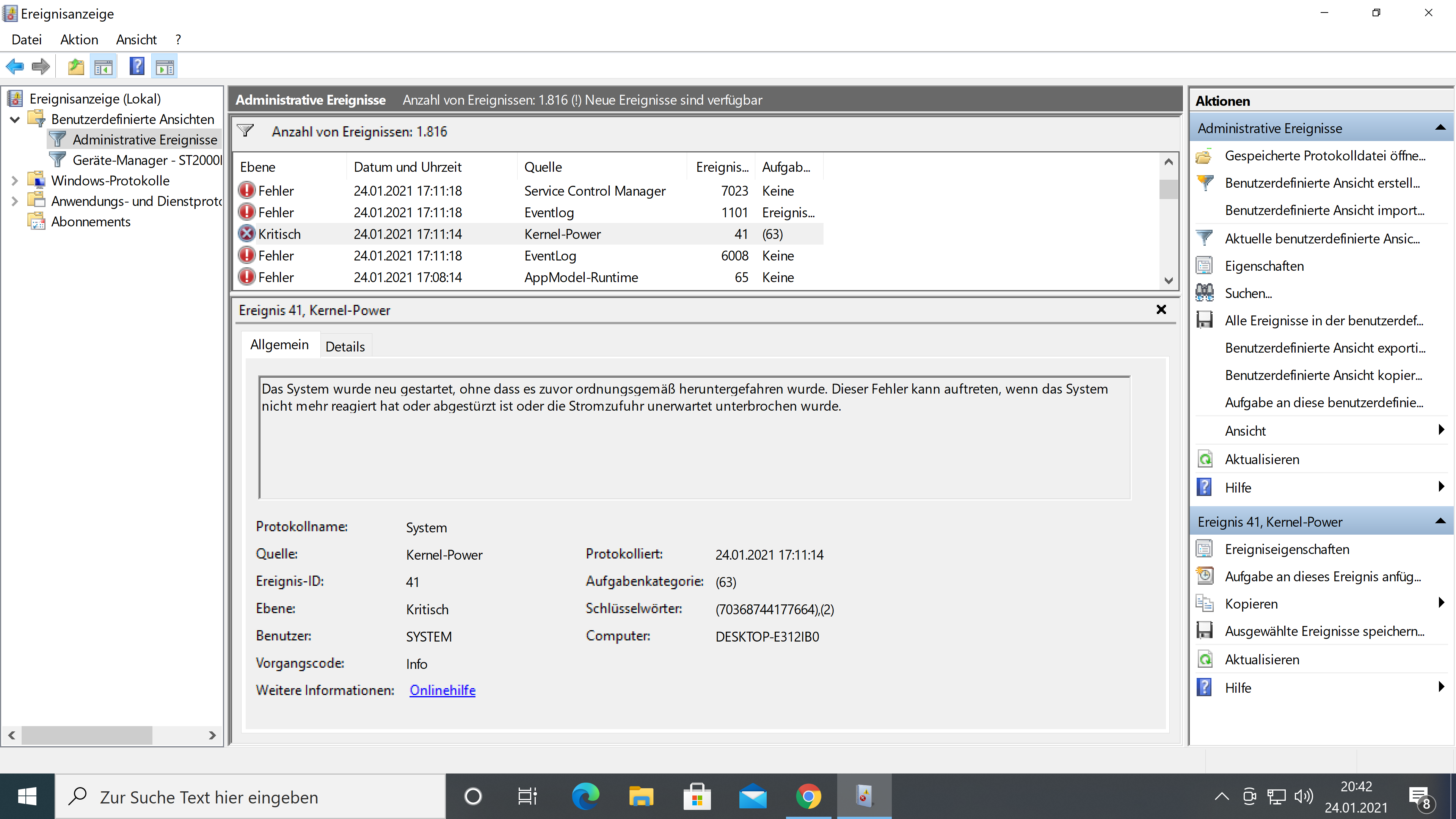

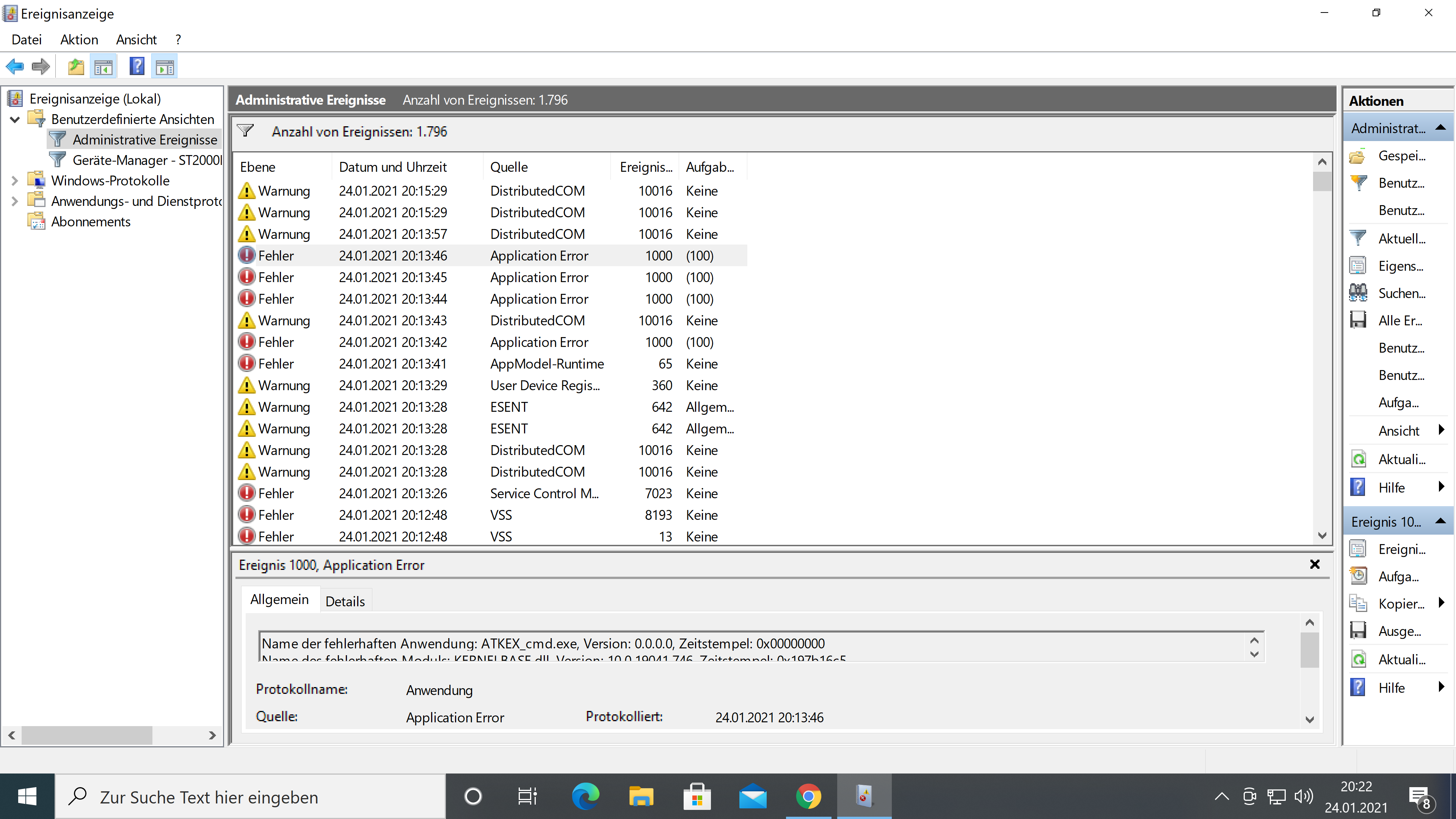

@Piep00: hier n pic mit der ereignissanzeige viele fehler viele warnungen nur leider weiss ich nix mit anzufangen.
Alles klar, manchmal sind darin "kritische" Einträge enthalten, die einen Hinweis auf die Absturzursache geben könnten. Scroll die Liste mal etwas nach unten zu der Uhrzeit wo der Fehler passierte, um mehr zu erfahren.
Die Warnungen/Fehler - "DistributedCOM ID: 10016." kannst du schon mal alle getrost ignorieren,
die sind völlig normal.

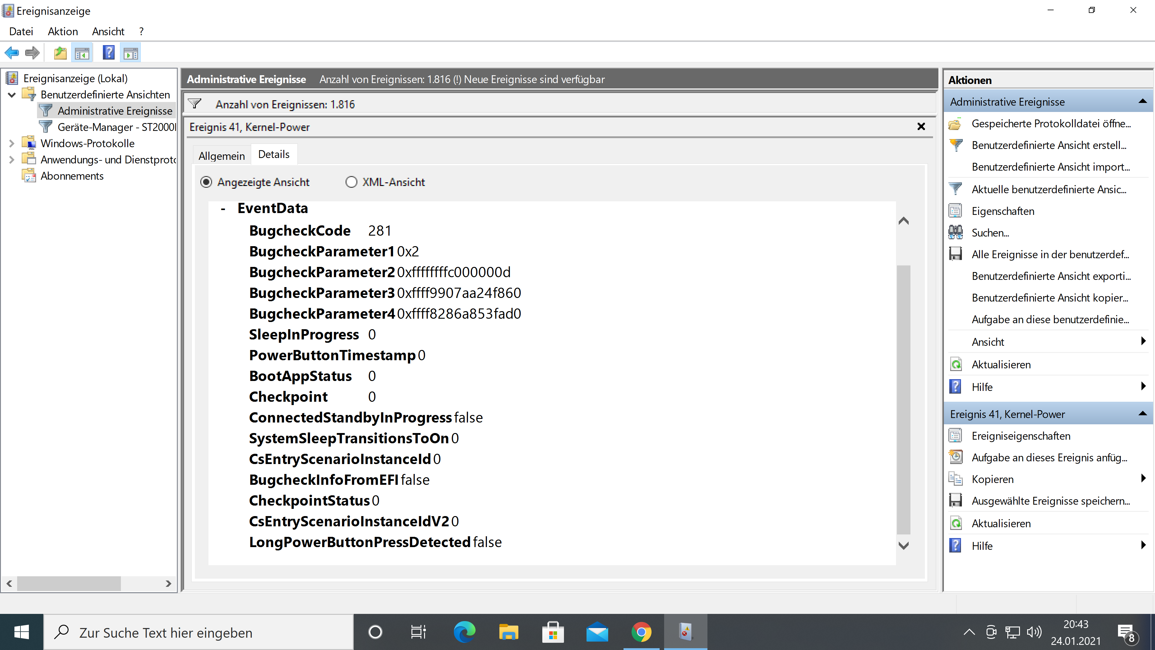

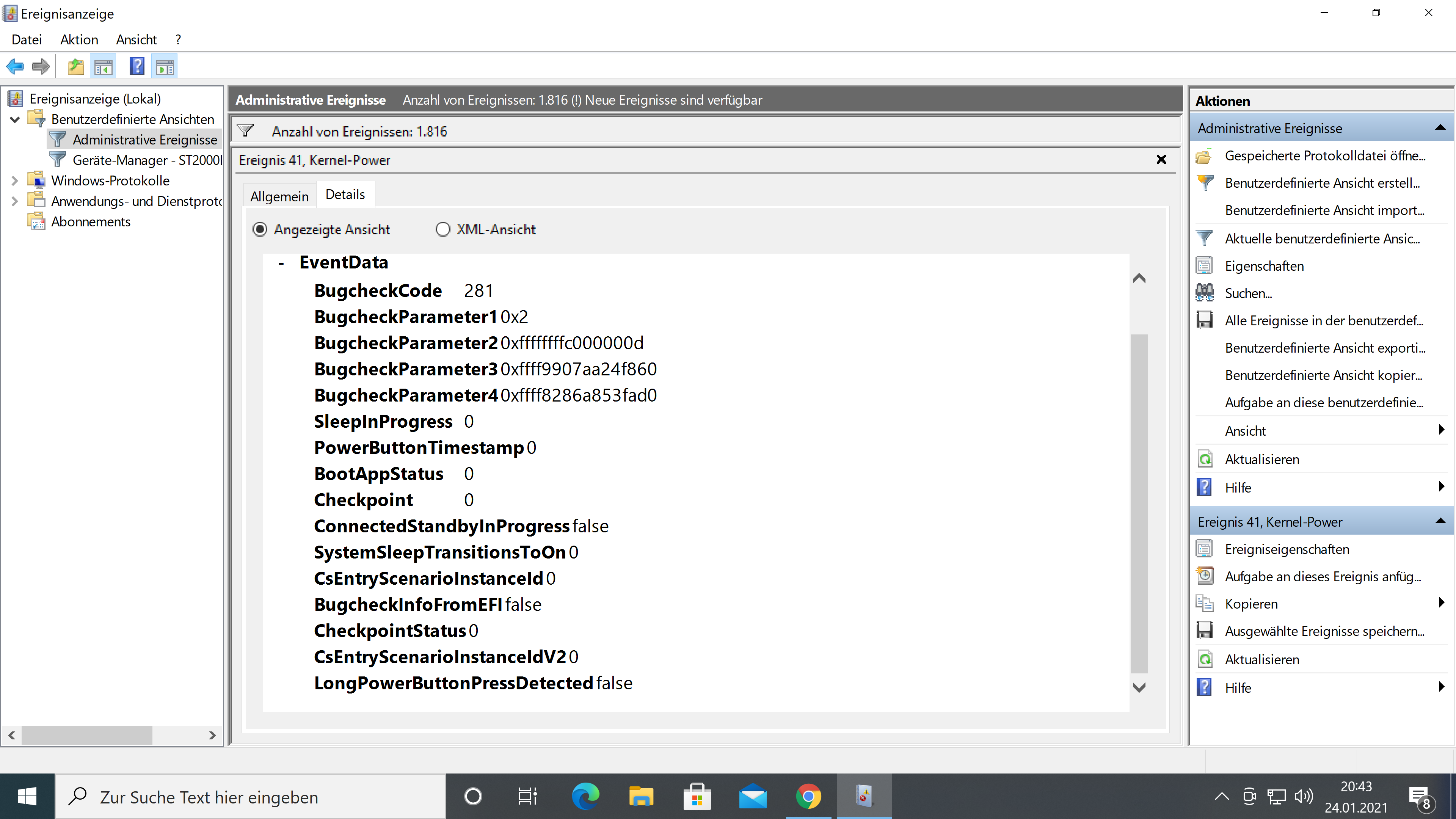

@piep00:Habe noch mal die ereignisse gecheckt und kritische kernel-power fehler entdeckt auf den bildern zu erkennen.
@Ossi: Wollte wie gesagt auf xmp umstellen hab im bios nur unter ai overclock eine xmp einstellung gefunden und die sagt press no when intel stock is operating, geht das dann nur mit amd prozessoren oder ist damit die cpu kühlung gemeint?
singel channel 1+2 geht auch nicht versuche mal einen einzelnen
@Nickel: und was muss ich tun das die auf 3200 laufen?

Die RAM Hersteller haben übrigens auch eine QVL und deine "GSkill-f4-3600C17D-32gtzr"
sind hier gelistet bei GSkill für Intel ab "Intel Z370" (ASUS).
Ältere Mainboards (Chipsatz, "CPUs") haben sie aber womöglich gar nicht getestet.
