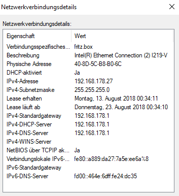

Hab anbei nochmal 2 Screens, so sieht das aus wenn Ipv6 nicht mehr geht.

Wenn es NICHT mehr geht, fehlt wie auf den Bildern dort der Eintrag.
1+1= Daran muss es liegen. So bin ich darauf gekommen.
Und er hat ja wirklich ne IP und DNS Server. Nur das Gateaway fehlt aufeinmal. Daran muss es doch liegen?

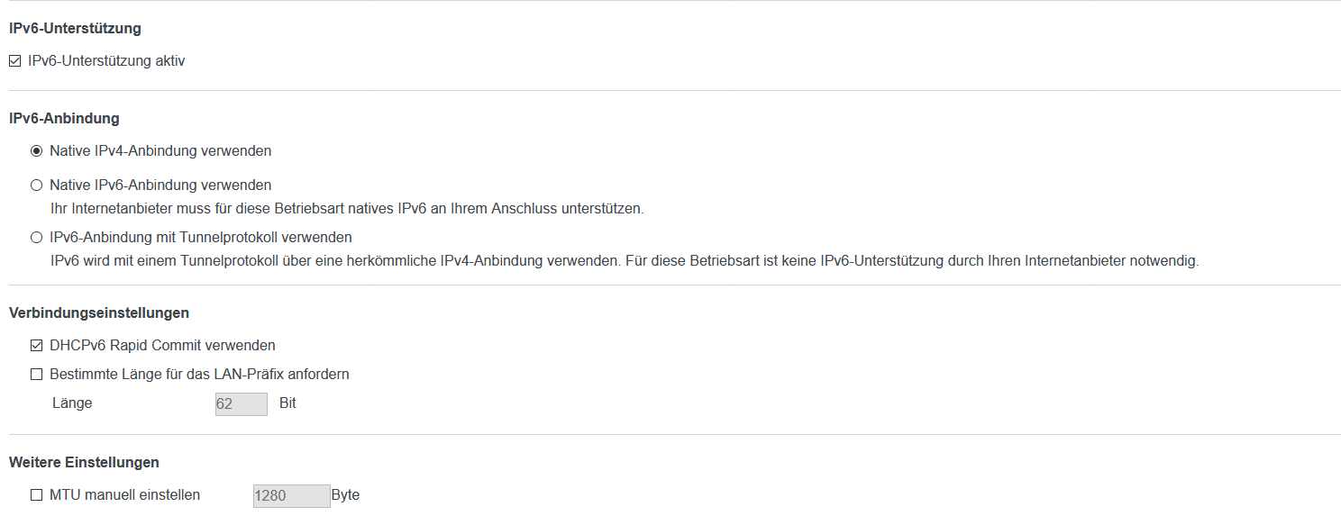

Hangel dich doch bitte mal in deinem Router zur IPv6 Config durch (Ansicht so weit wie möglich erweitern). Was ist da eingestellt?
Edit: Android kann kein DHCPv6 (*) und nutzt immer SLAAC. Es kann also auch sein, dass Router / Windows DHCPv6 Schluckauf haben.
(*) Dazu gibt es auf den entsprechenden Ebenen ausartende Diskussionen... Frag nicht!
Ich bin gerade nicht daheim, aus dem Kopf weiss ich aber:
IPV6 aktiv
Native Ipv4 benutzen
Und DHCP6 Rapid Commit ist aktiviert.
Müsste mit den Einstellungen alles sein was man da sieht.

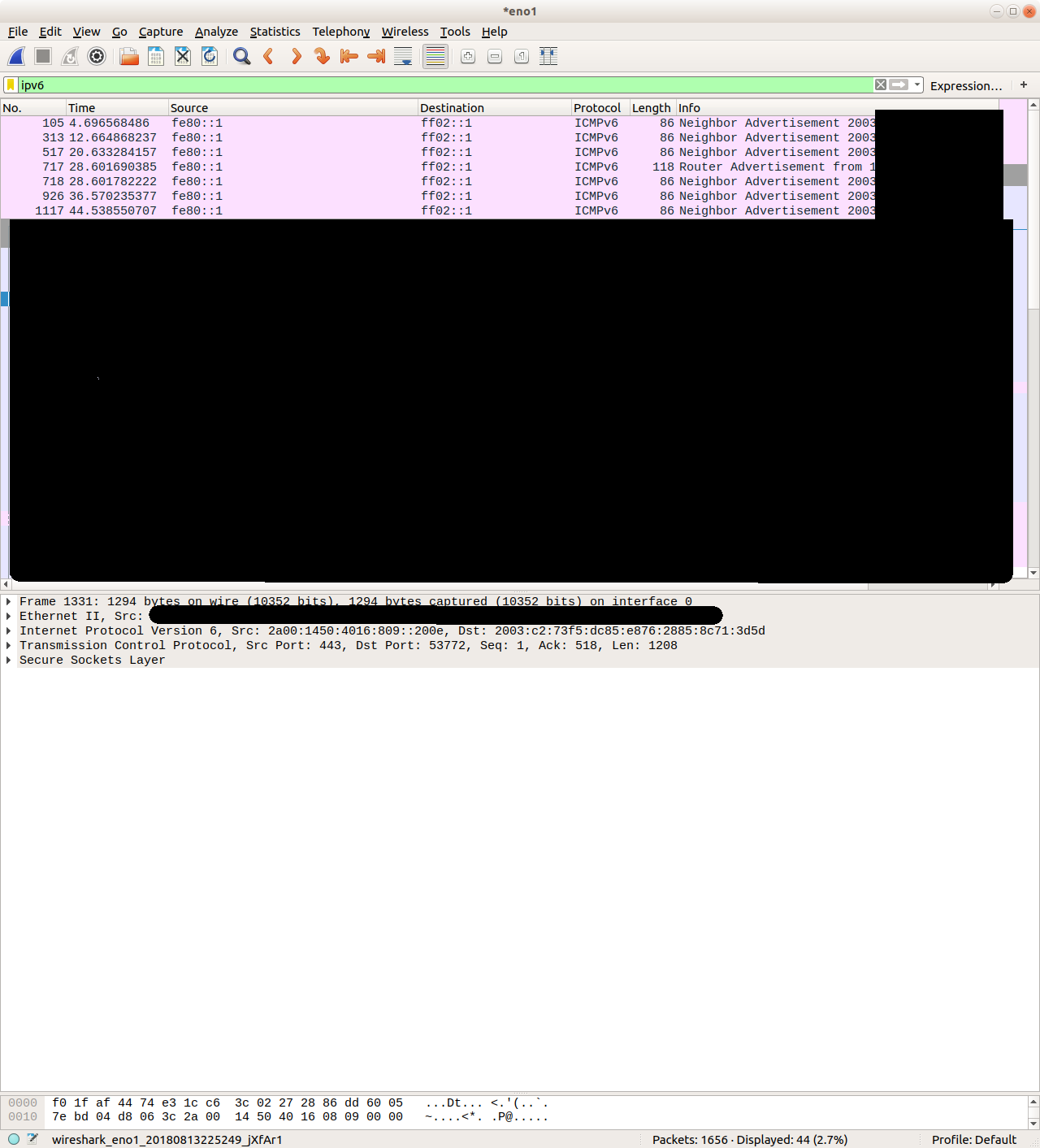

An der Stelle würde ich mir Wireshark mal auf die Router Advertisements schauen. In der 4. Zeile ist ein solches Paket. Die sollten periodisch (aller paar Minuten) auftauchen. Der simple IPv6 Filter oben hilft um etwas Übersicht zu erlangen. Interessant wären dann die Inhalte eben jenes Pakets. Wenn du das Paket veröffentlichst sind da wahrscheinlich folgende Informationen drin:
IPv6 Subnetz deines Providers (der ist 1&1 Versatel), die Mac-Adresse deines Routers, evtl die Mac-Adresse deines Rechners.
