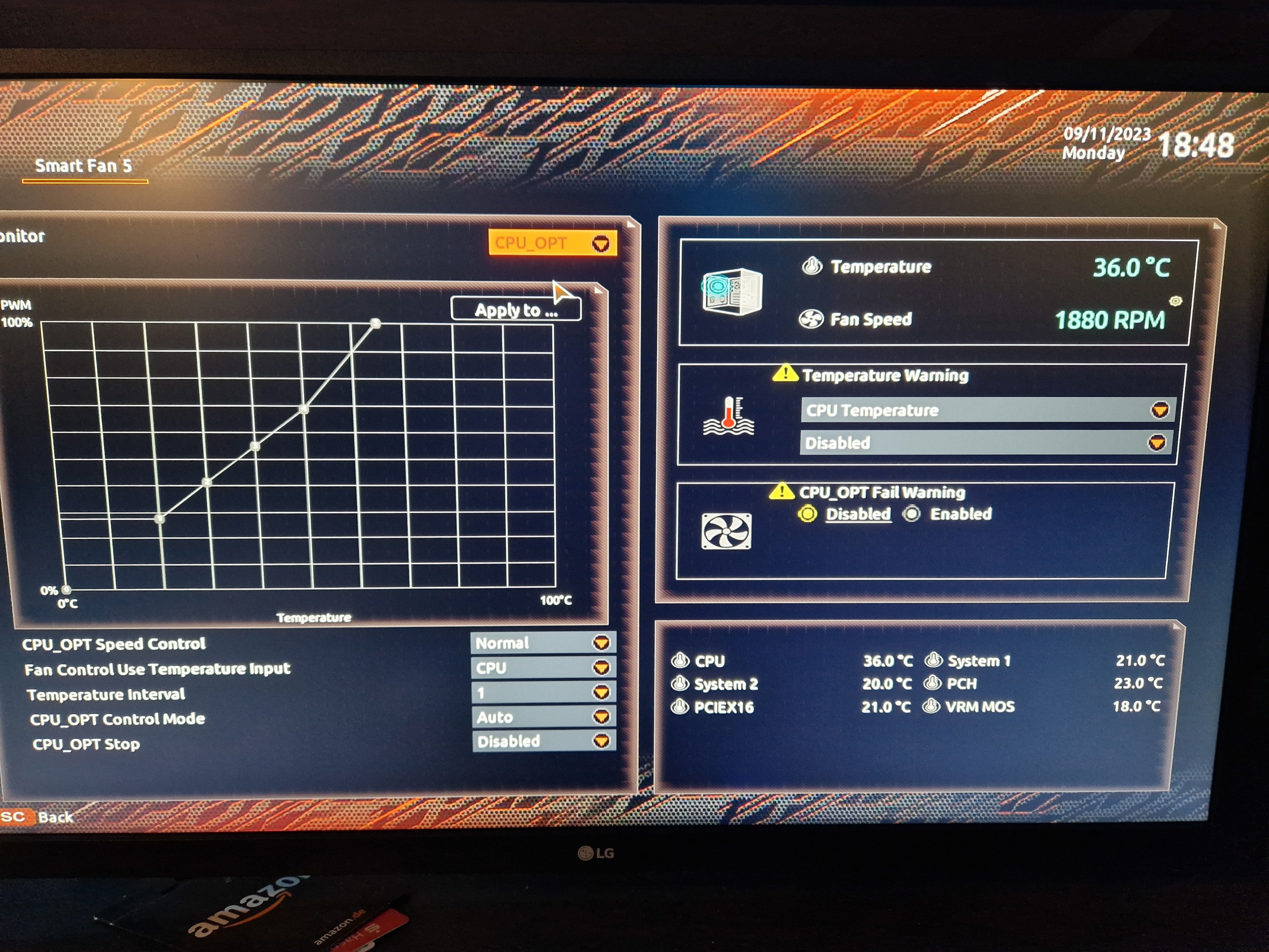

Hatte jetzt den AMD Luftkühler an CPU_Opt. Und je einen Gehäuse Lüfter sowohl an CPU als Auch an Sys 3.
Sekunden nach dem 2ten Screenshot ist der PC bei Temperaturen unter 40° CPU ausgegangen.
Ca 3 Minuten nach einschalten.
Uefi ist jetzt das 3t letzte drauf. Hatte ein Rollback vom aktuellsten gemacht.

Es dürfte da ne Seite geben auf der alle Spannungen zu sehen sind, auch 12V, 5V ... was vom Netzteil alles ankommt.
Schalte halt advanced an und schau dich um. durch wecheln auf die advanced ansicht verändert man noch nichts.
