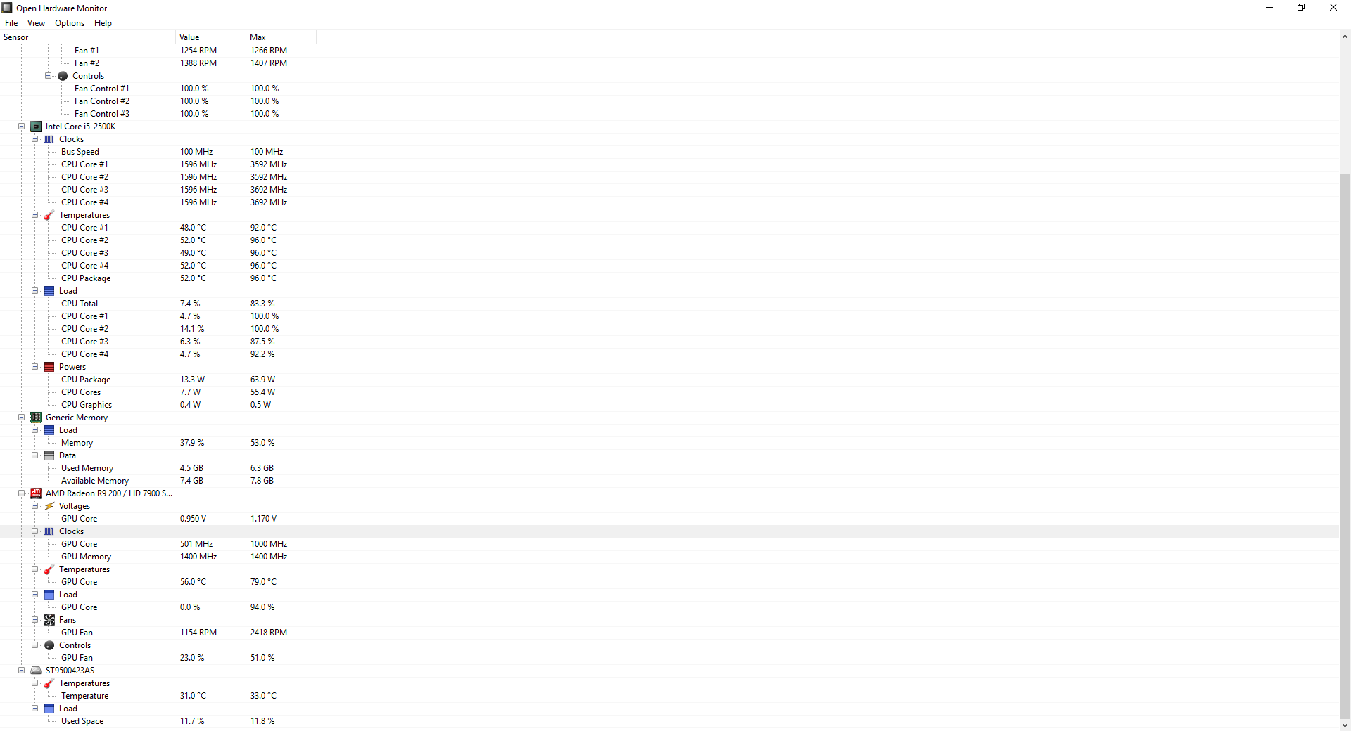

ich habe eine hd 7970 eien i5 2500k auf einem asrock z68 pro3-m der cpu kühler ist ein Arctic freezer 33.
( Ist ein budget projekt was im moment sehr viele Probleme macht siehe meine anderen threads )
Ich habe im moment wenn ich ein Game starte sehr hohe temperaturem
hinten im cooltek x5 noch kein gehäuselüfter installiert im moment ist nur einer in der front.aber ein zusätzlicher lüfter alleine wird das Problem wahrscheinlich doch nicht lösen ? Hier ein screenshot der Temperaturen.
Was soll ich alles tun?

Ich denke ein zusätzlicher Lüfter könnte hier einen sehr großen Unterschied machen.
Wenn ein Lüfter auf die Schnelle nicht drin ist, mach den Lüfter von vorne nach hinten im Gehäuse, das hilft schon viel.
Der Arctic Freezer 33 an sich sollte mehr als genügend Kühlleistung haben um den i5 2500K zu bändigen.
Wann ist der Screen aufgenommen?
Zu dem Zeitpunkt ist nämlich nichts zu heiss ...
Falls du den Zeitpunkt der max-werte meinst, ja das ist zu heiß.
Wenn du nur 1 Kühler hast, dann nach hinten machen.
Ansonsten WLP, wie die Kollegen schon sagten.
Reaktionen: Heinrich Harrer
Wenn die Paste neu ist, dann ist entweder zuviel oder zu wenig aufgetragen. 96 Grad sind viel zu hoch

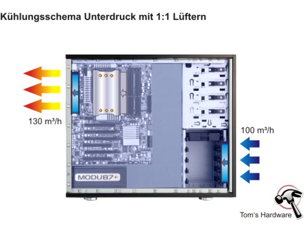

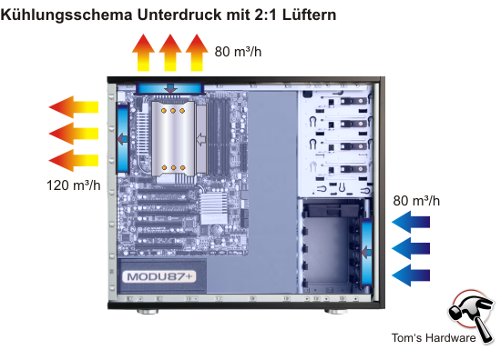

... hinten im cooltek x5 noch kein gehäuselüfter installiert im moment ist nur einer in der front.aber ein zusätzlicher lüfter alleine wird das Problem wahrscheinlich doch nicht lösen ?
Ein sehr guter Lüfter hinten, der die Wärme herausbläst, kann schon viel bewirken.
Und achte auf den Luftstrom möglichst in eine Richtung ("Kamineffekt"):
Am besten vorne am Gehäuse rein (Lüfter 1) und hinten raus (Lüfter 2).
Klebe vielleicht alle Schlitze am Gehäuse zu, die "Falschluft" und dadurch Verwirbelungen im Gehäuse erzeugen könnten, also den Luftstrom in eine Richtung unterbrechen könnten.
Und, wenn dein Gehäuse Staubfilter hat, sind sie sauber?
Gutes Tutorial hier.

Was auf dem Screenshot soll da jetzt zu heiß sein?
Für eine Intel CPU sind 50 - 60 °C nichts und die GPU ist auch ziemlich Kühl, gängig sind da aber eher so an die 80 bis 100 °C maximal.
schau mal auf die maximal Temperatur ? zu zeit als ich den screenshot gemacht habe war die Temperatur schon wieder bei 50c aber ich war bei 96

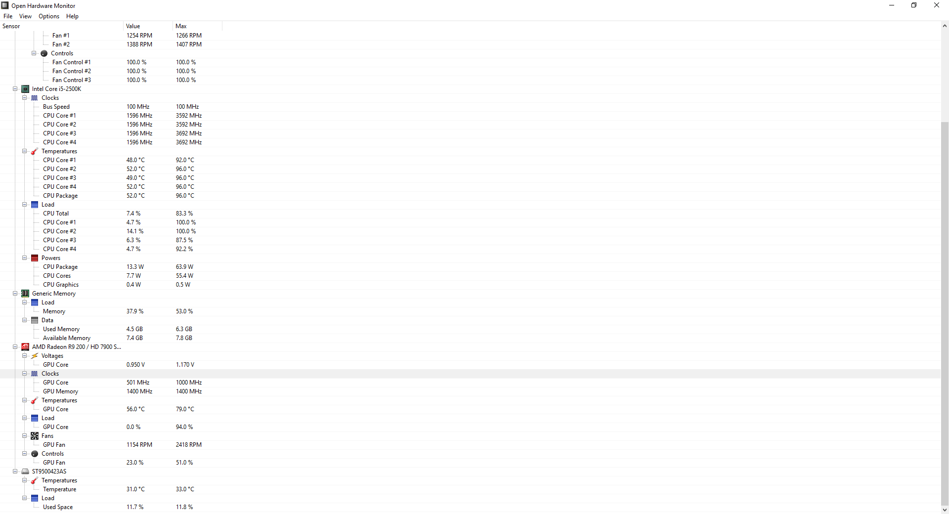

Interessant ist doch, das die 96C° in OHM bei ~3,7Ghz und 65W angezeigt werden. Das ist ziemlich unrealistisch, selbst bei etwas zu viel WLP. Was zeigt denn z.B. HWInfo oder CPUTemp an?
Also, entweder Kühler falsch montiert oder die Software spinnt.
