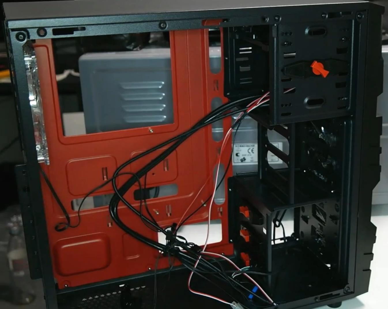

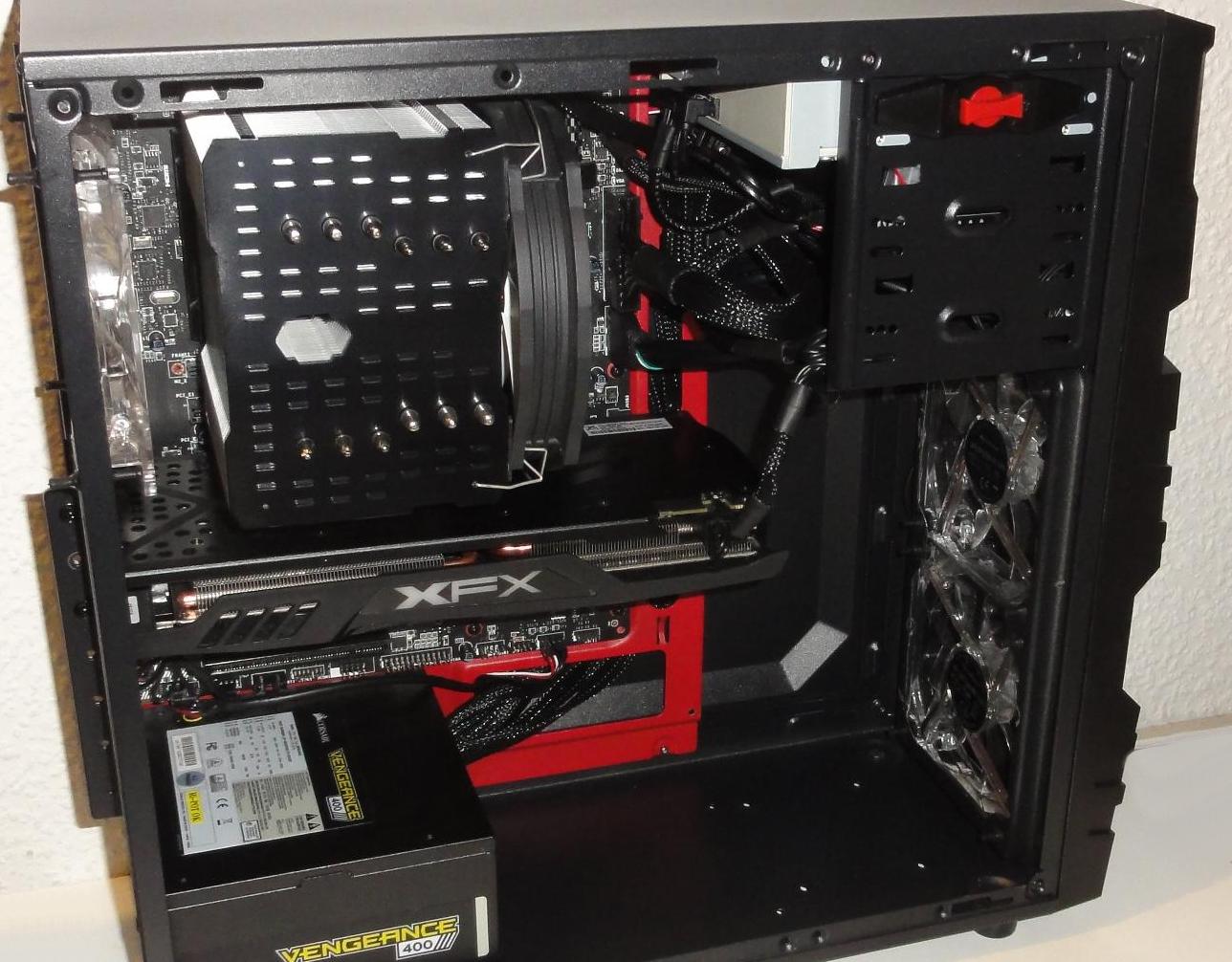

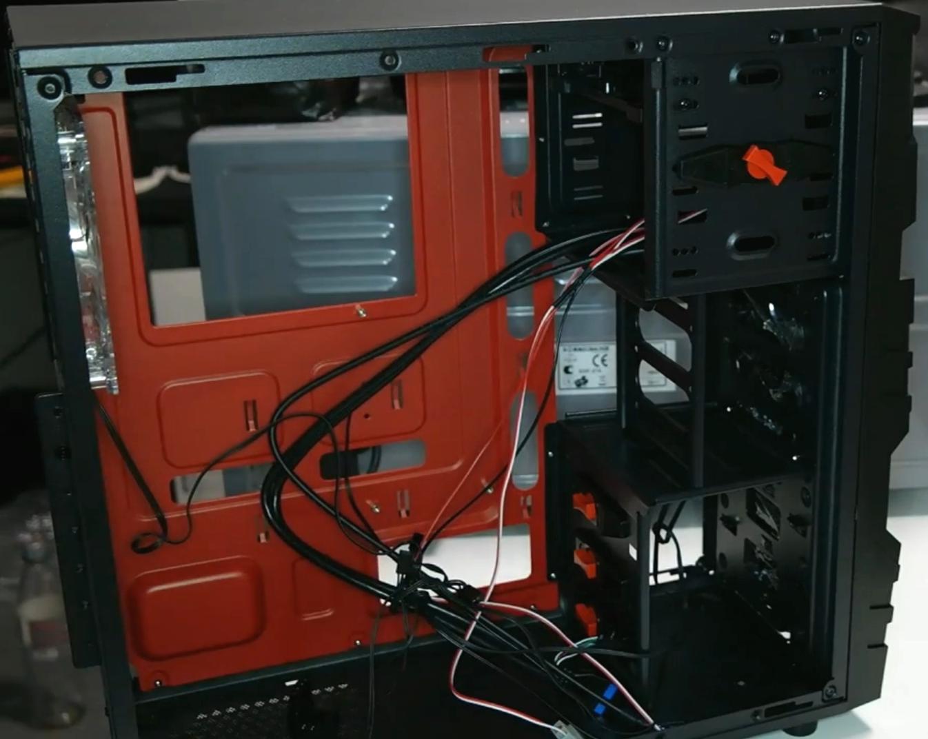

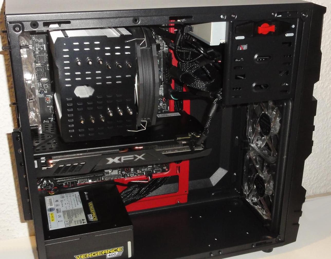

Das Gehäuse ist leider Mist, besonders bei der Frischluftzufuhr. Die Staubfilter sind aus dickem Schaumstoff
und hinter den Lüftern ist viel Blech im Weg + Festplattenkäfige also da kommt fast nichts zu GPU und CPU.
Mit einer Flex kann man aber Alles freilegen und dann sind die Temperaturen in einem brauchbaren Bereich.
Vorher:
Nachher:
