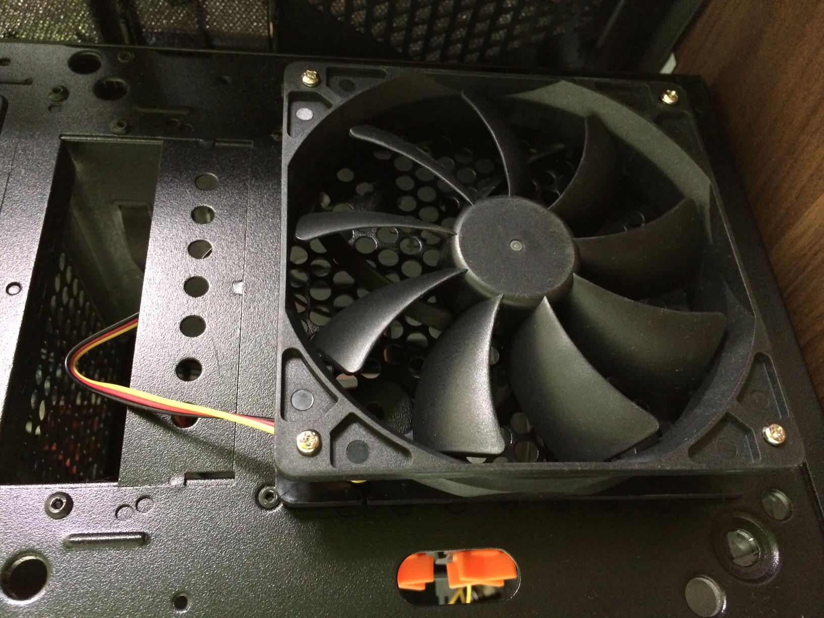

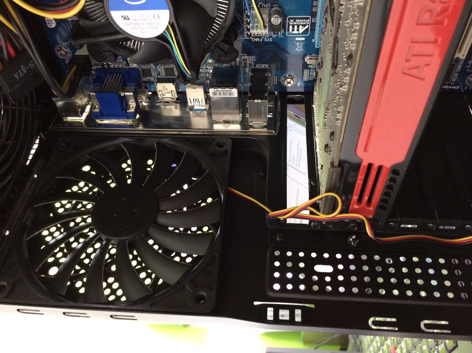

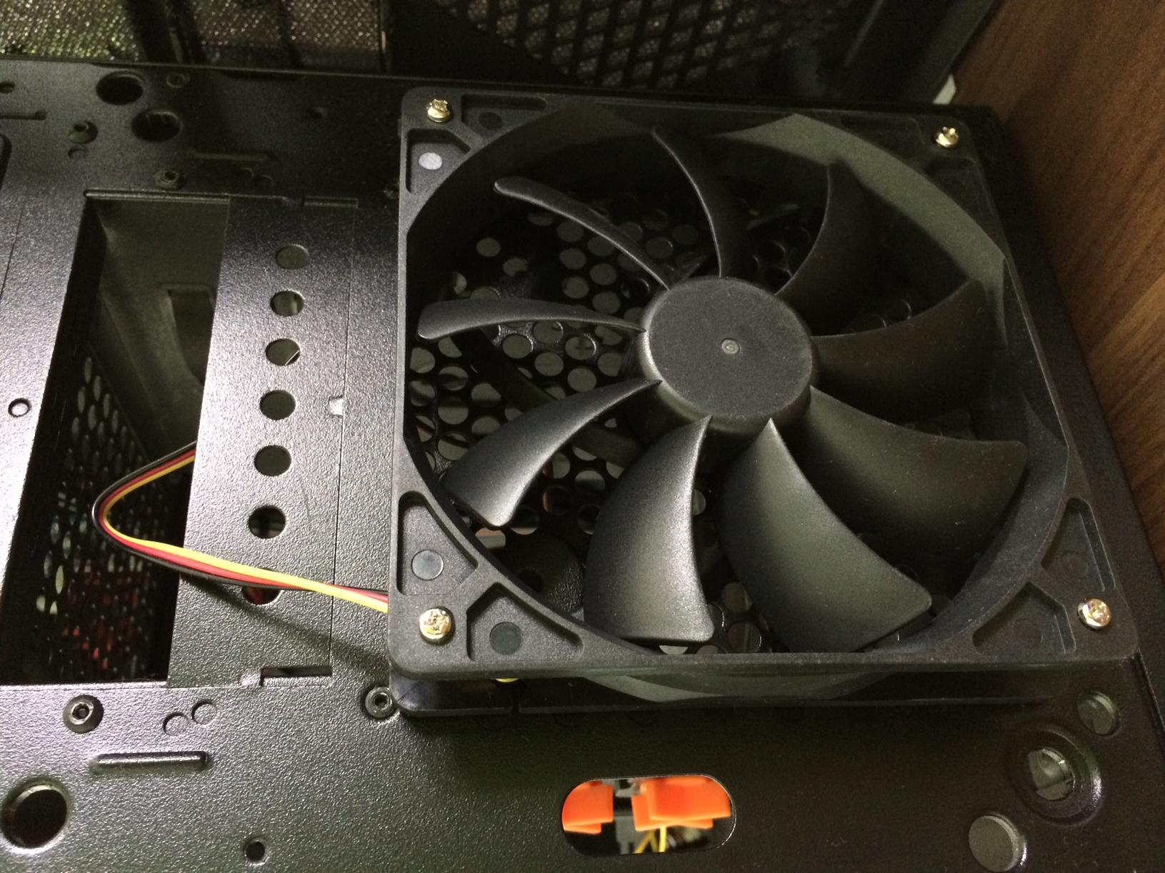

Hi, ok jetzt verstehe ich wie du das meinst. Den großen kann ich gern nach hinten einbauen. Scheue mich auch nicht, mir einen neuen zu kaufen, wobei der alte ja seine Dienste gut erledigt hat. Ich werde jetzt Fotos anfertigen und dann werde ich wohl gesteinigt, weil alles verkehrt eingebaut ist. :-) Fertige gleich welche an.
So, hier sind die Bilder. Wehe ich habe da was falsch gemacht! :king::)
Nope alles richtig;) Bau aber den großen wirklich mal nach hinten, der dürfte bei 800 U/min den höheren Durchsatz haben;) Den anderen setzt du dann einfach mal nach vorne. Da müsstest du dann vermutlich aber noch Ringe anbringen weil er sonst auf den Schrauben hin und her rutschen kann.
