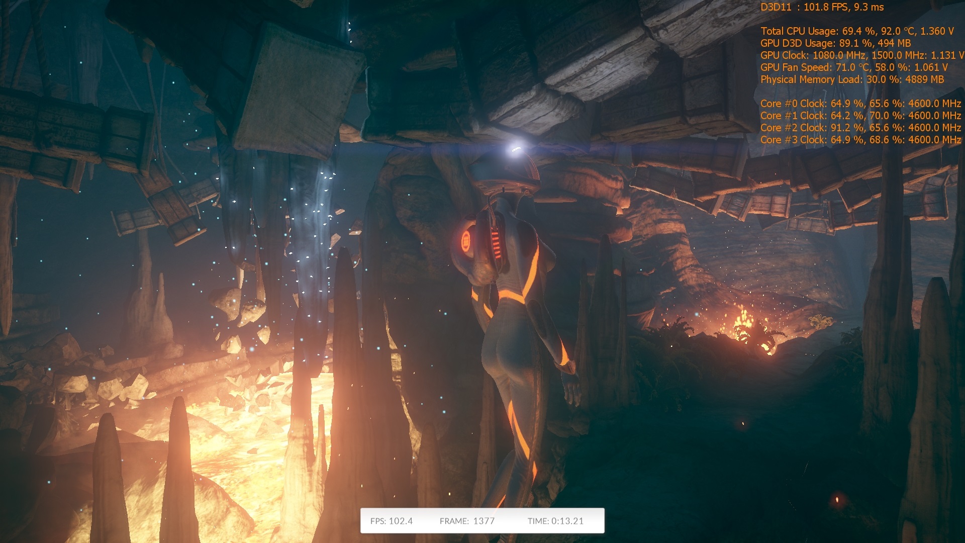

Ich habe die Lüfter jetzt getauscht. Und schaue mal was ich nun rausbekomme. Ich bin zwar sehr fit im Bereich der Computerwelt, in Sachen Anschlüsse, Lüfter, Gehäuse jedoch nie wirklich viel Wissen angeeignet. Werde gleich mal berichten
PS. So, das Spiel läuft, die Temperaturen bei der CPU und PCH sind ein paar Grad kühler. Die Grafikkarte zeigte bei HWInfo den IO Wert auf 91 Grad als Maximum an, die restlichen zeigten aber alle 85-86 Grad.
CPU und PCH sind maximum bei 54 Grad.

Kann auch Zufall gewesen sein, der PC war noch relativ kalt, und vielleicht hatte er einen kühlen Luftzug erwischt ;-) Habe die Tests auch nicht über eine Stunde laufen lassen sondern nur kurzfristig, hatte mir da dennoch mehr erhofft. Welche Temperaturen sind denn gut für diese Komponenten? Also wo sollte ich sagen, oh jetzt wird es brenzlig.

Nein, nein. Ich habe immer Spiele auf den angemessen Einstellungen in einem gleichen Kontext laufen lassen und am Ende die HWInfo64 Daten ausgelesen. Benchmarks an sich nicht ausgeführt. Werde ich aber morgen, wenn ich etwas mehr Zeit habe, auch ausführen. Welche sind empfehlenswert?
