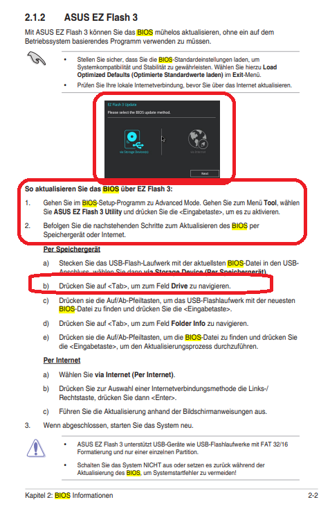

Dann ist das bei meinem Asus B350 Board etwas anders.
Da brauche ich eine Bildausgabe, sonst könnte ich nicht via Storage Device und weiteres auswählen.
Wie sollte ich, ohne Bildausgabe etwas wählen können?

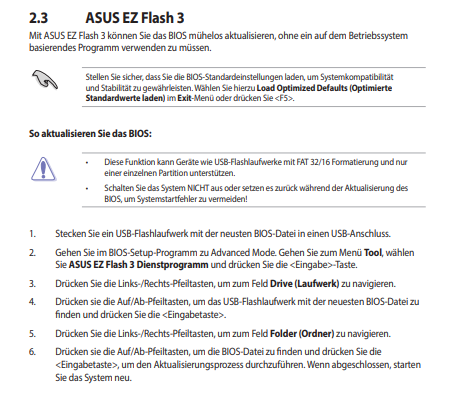

Und auch in dem Handbuch zu dem Asus TUF Gaming B550M-E Wifi steht es so.
Da steht nirgendwo was von einer Taste am Board.
