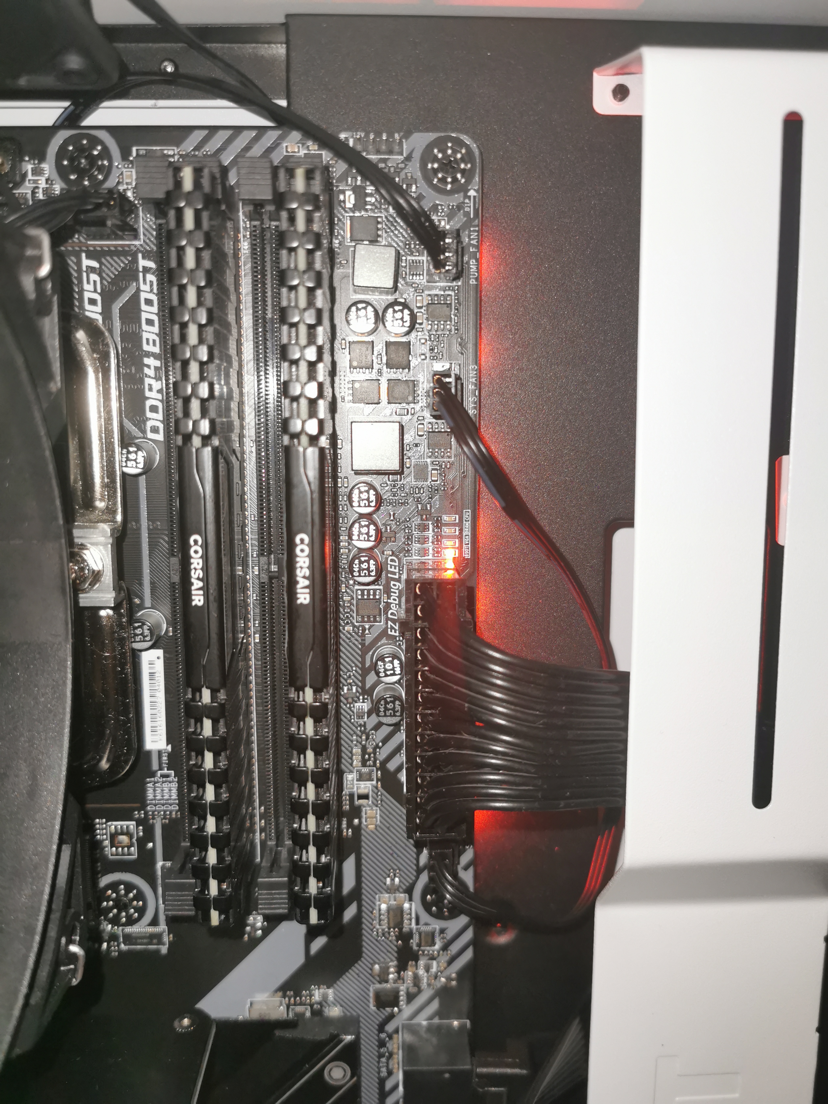

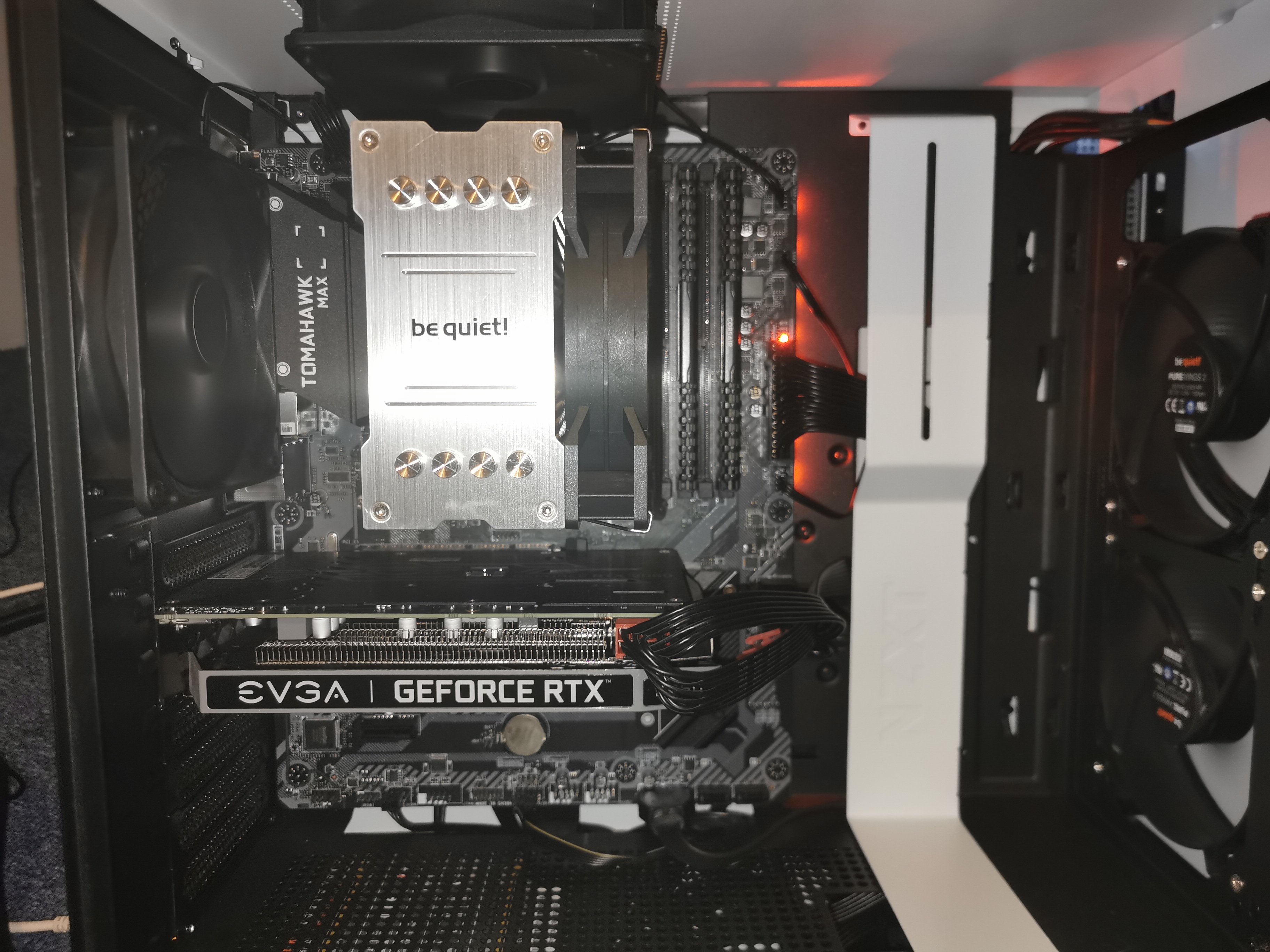

Hier ein Bild vom kompletten system (augenscheinlich ist auch alles an also Lüfter drehen sich etc.)
Und noch ein Bild wo man die BOOT LED sieht. Noch irgendwas was hilfreich sein könnte ?
