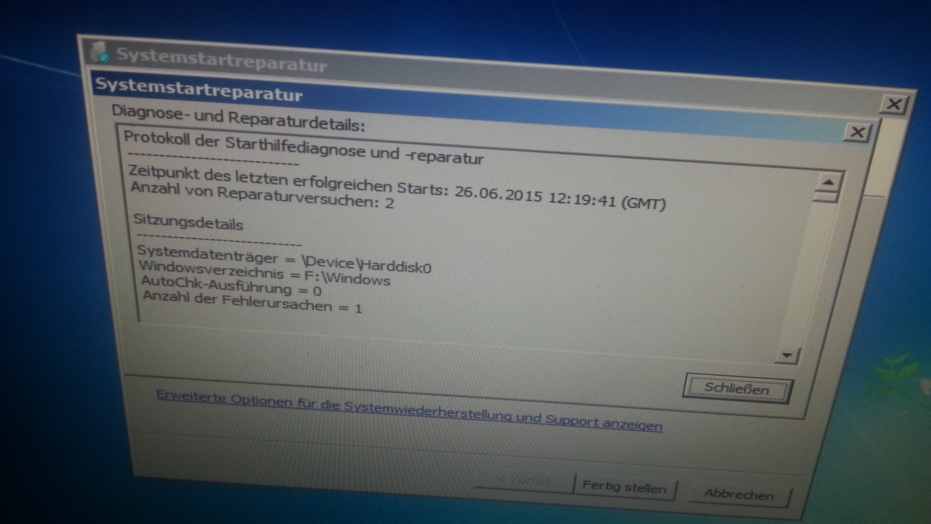

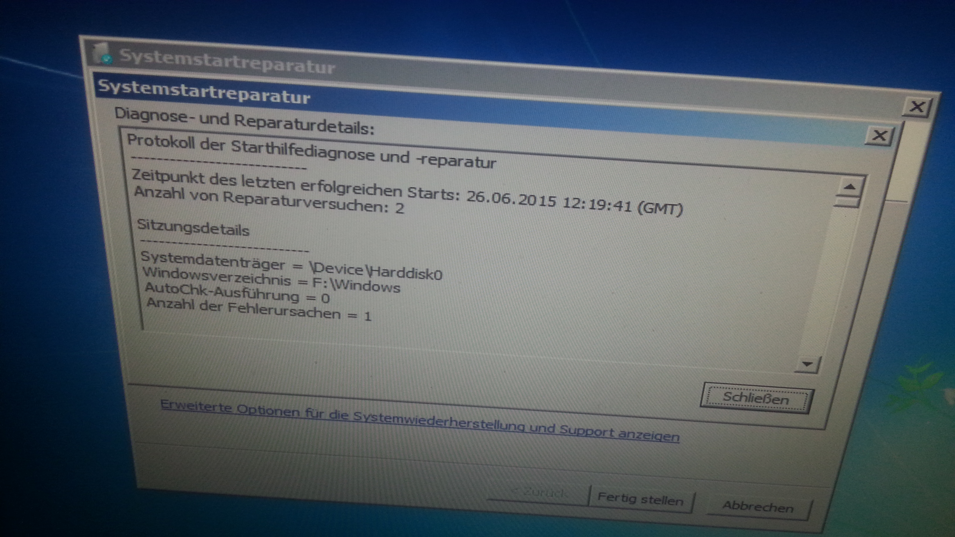

Wenn ich hingegen meine normale Festplatte zum booten auswaehle (was seltsamerweise im Bios geht, es ist dadrauf kein Windows installiert, war es aber bis ich die SSD hatte und alles nochmal neu aufgesetzt habe), dann wird kurz das Windows Logo angezeigt und ich werde gefragt, ob ich die Windows Starthilfe starten soll. Hab ich dann einfach mal gemacht und da steht dann, dass er es halt nicht hinbekommen hat usw und dann das hier:
Ist seltsam, weil F eine Partition auf der HDD ist.

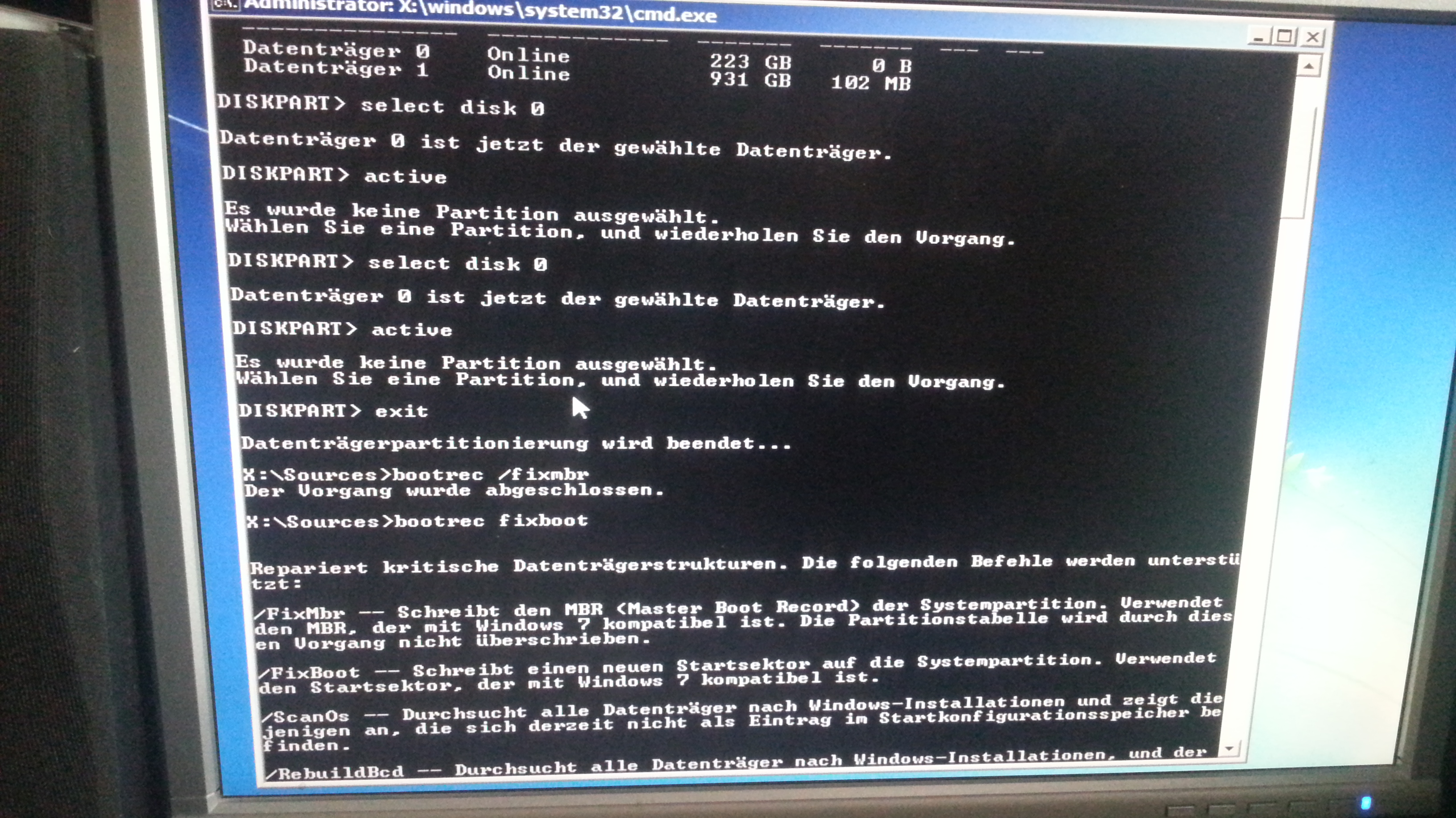

Windows besteht aus einer Startpartition (meist 100-350mb) und der eigentlichen Datenpartition.
Man kann diese beiden Bestandteile auf verschiedenen Festplatten "lagern". (was aber wenig Sinn macht)
So kann es passieren, dass der SSD nicht mehr bootet, wenn man die Festplatte abzieht oder formatiert.
In diesem Fall stellst du die Funktionalität der SSD wie folgt her:
1. Windows DVD oder Windows-Recovery DVD einlegen und booten
2. Startreparaturoptionen auswählen
3. Kommandozeile / Eingabeaufforderung öffnen (schwarzes Fenster)
4. Dann eingeben:
a) diskpart
b) list disk
c) select disk <nummer der ssd>
d) active
e) exit
Jetzt ist die Datenpartition der SSD bootfähig. Jedoch existiert noch kein Bootsektor.
Also diesen erstellen
f) bootrec /fixmbr
g) bootrec /fixboot
e) bootrec /rebuildbcd
Konsole schließen, neustarten, fertig.
Sollte es weitere Probleme geben, an dieser Stelle (nicht vorher), die Systemstartreparatur auswählen und solange durchführen, bis das System bootet (bis zu 3x im schlimmsten Fall)

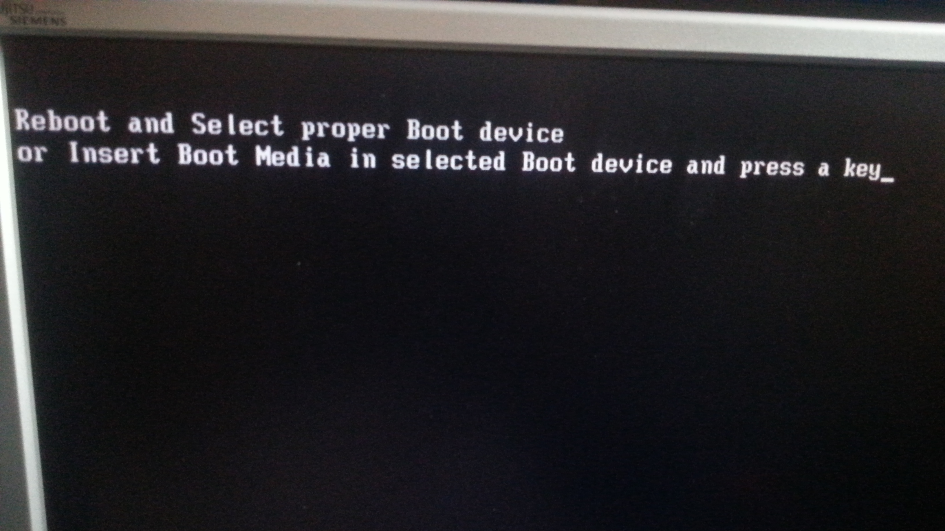

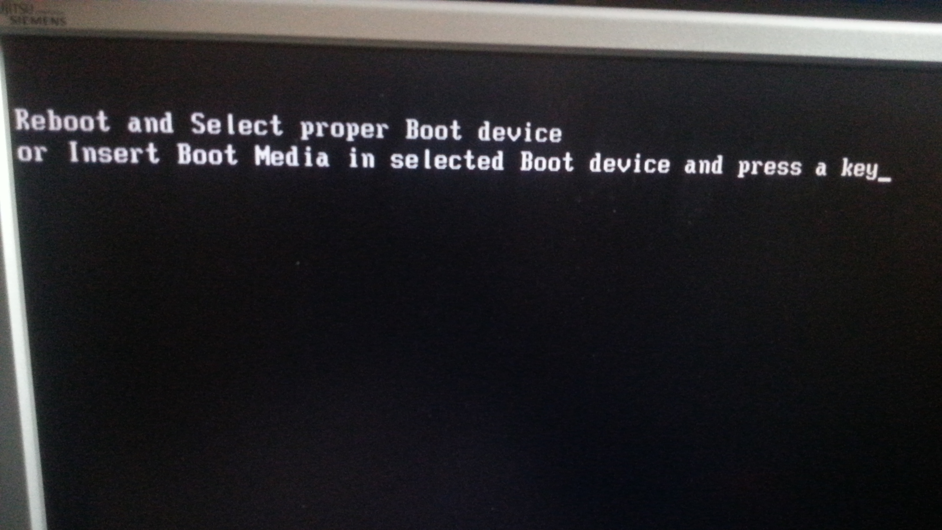

Die Fehlermeldung beim Startversuch von der SSD:

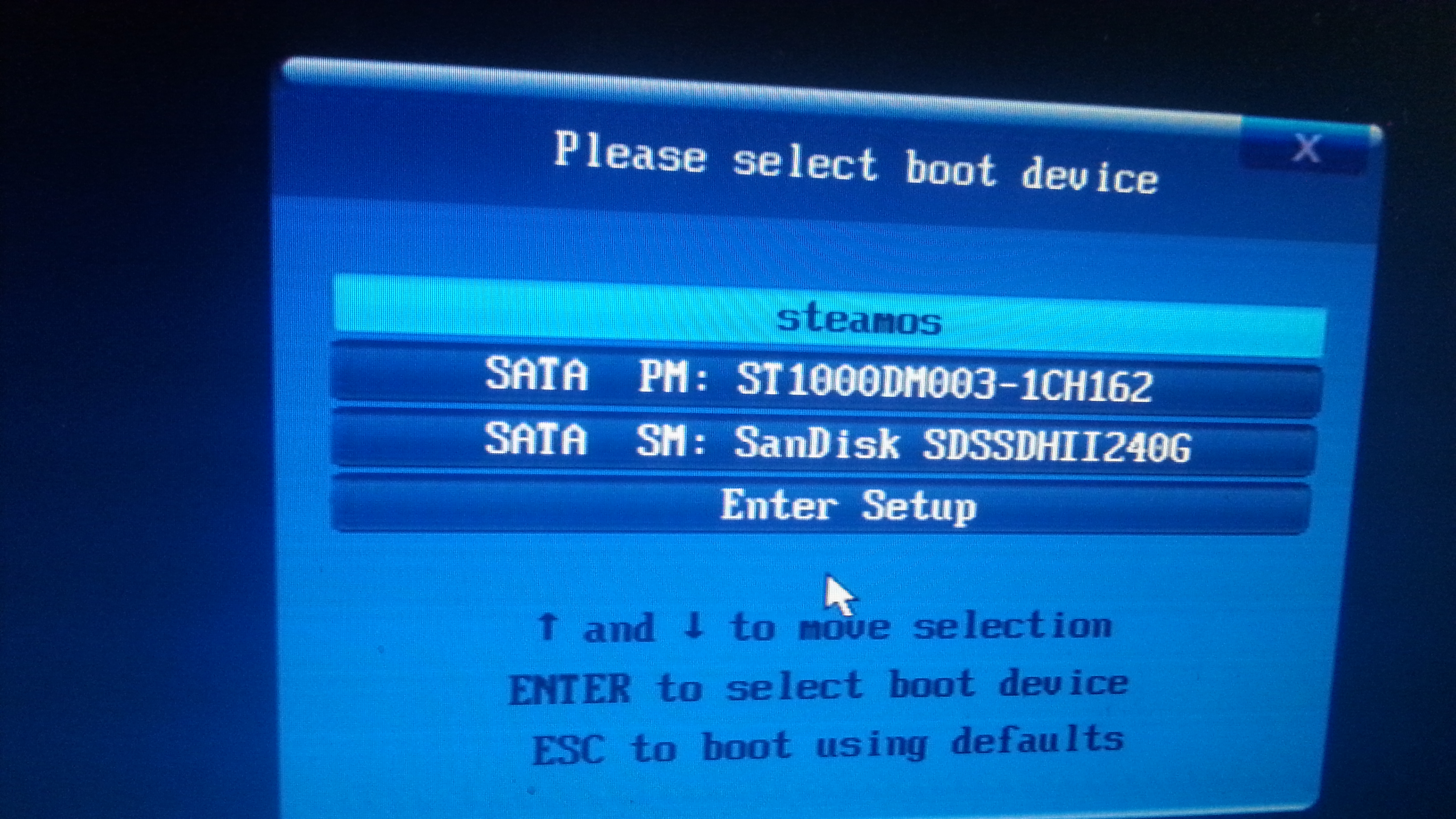

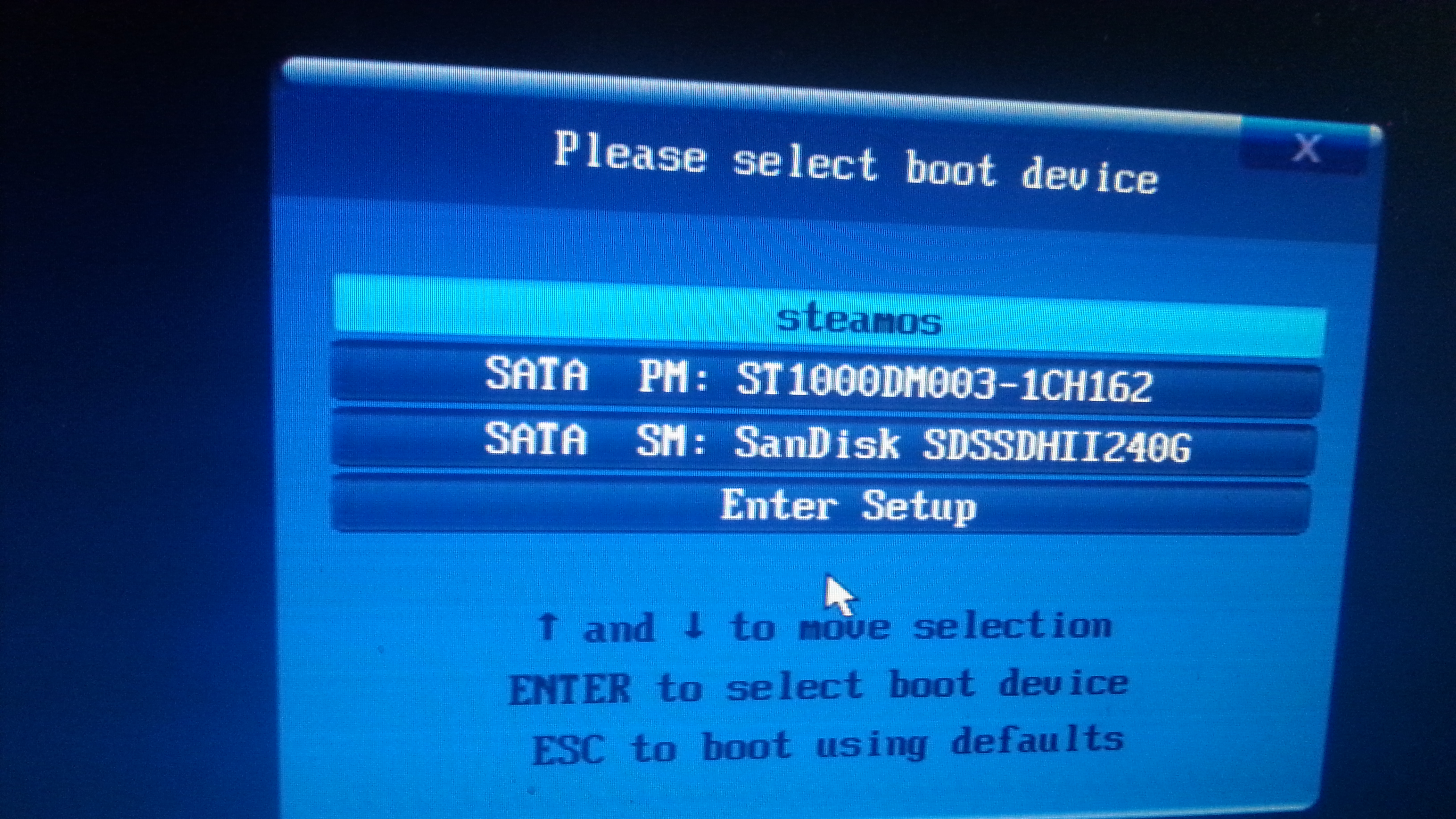

Boot Menue beim F12 druecken:

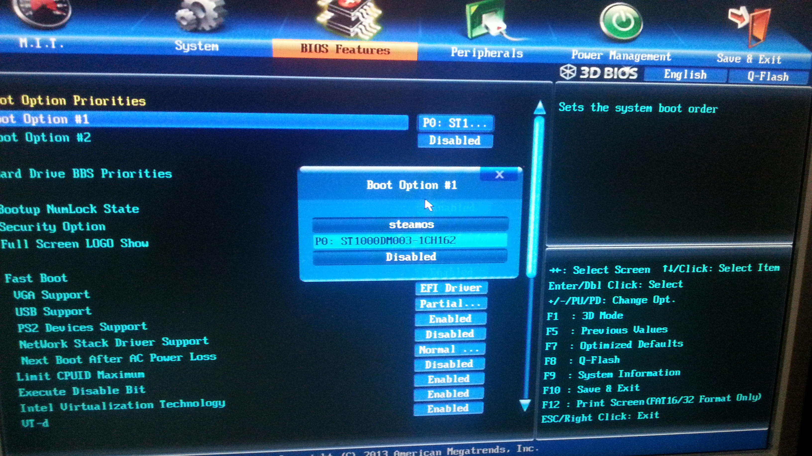

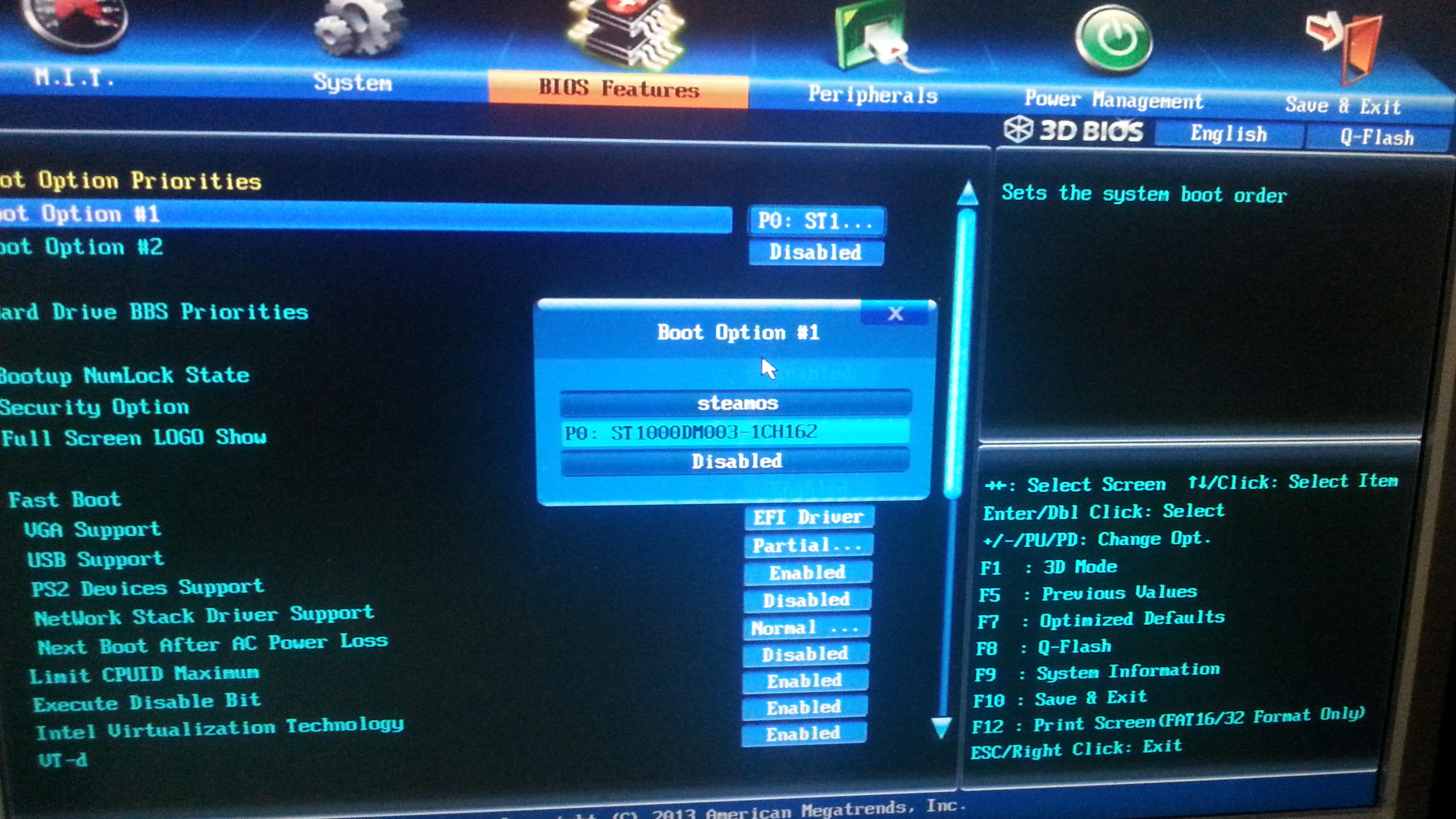

Bios wo die SSD nicht aufgefuehrt wird:

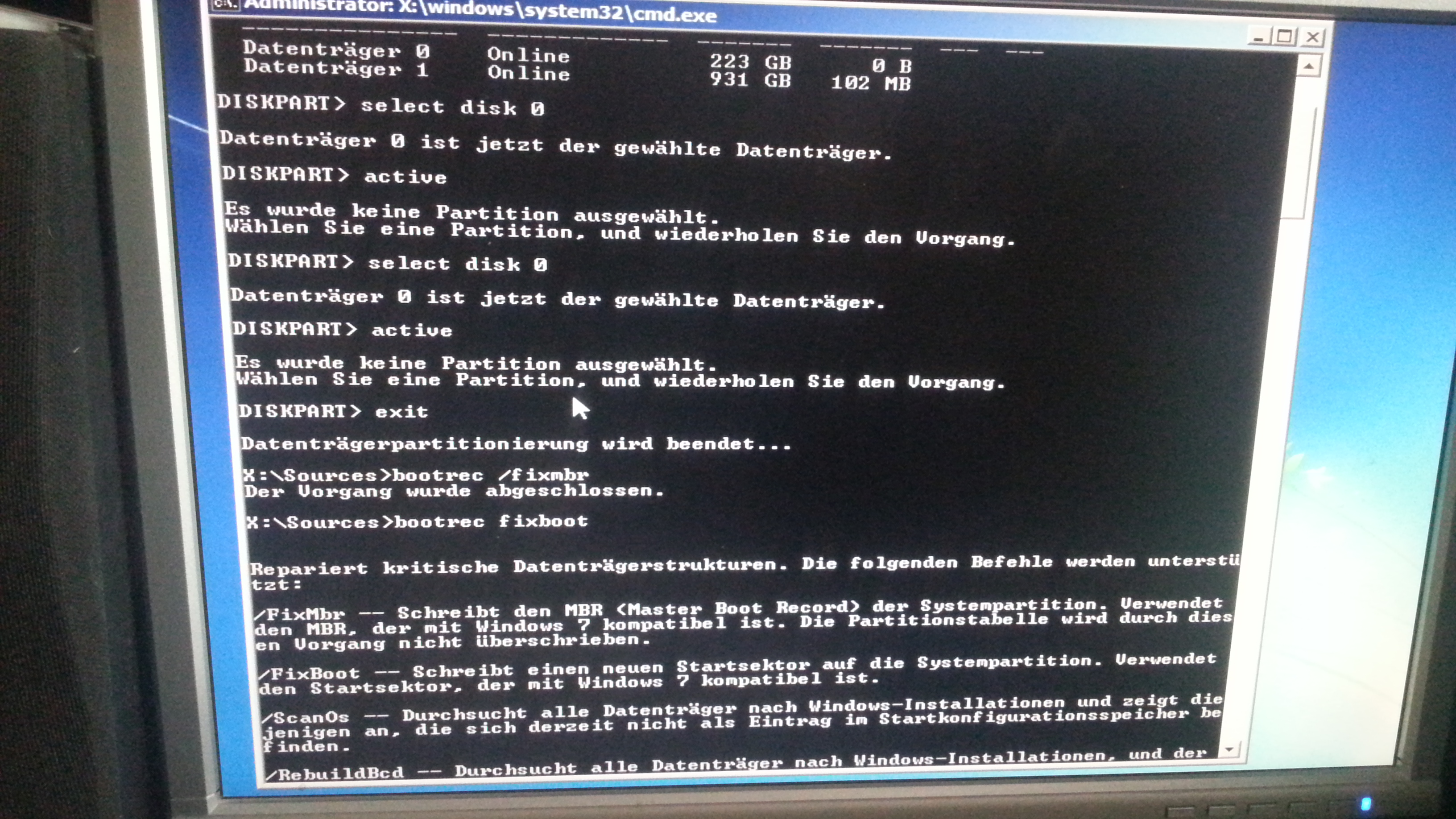

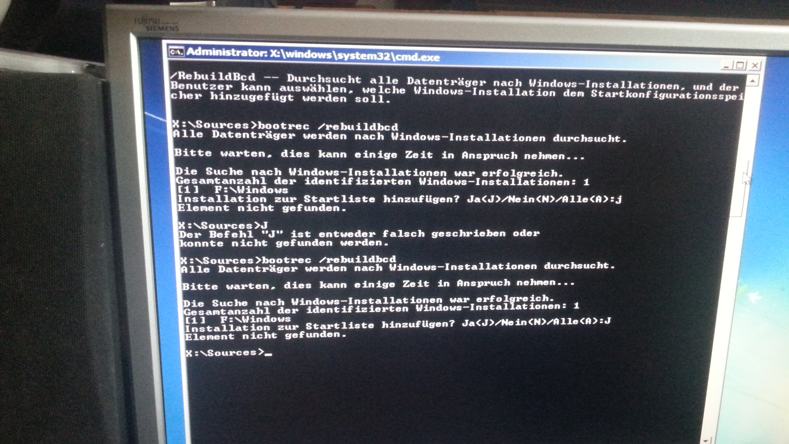

Hab es jetzt gemacht wie von Simanova beschrieben und obwohl in der Konsole Fehler angezeigt wurden:

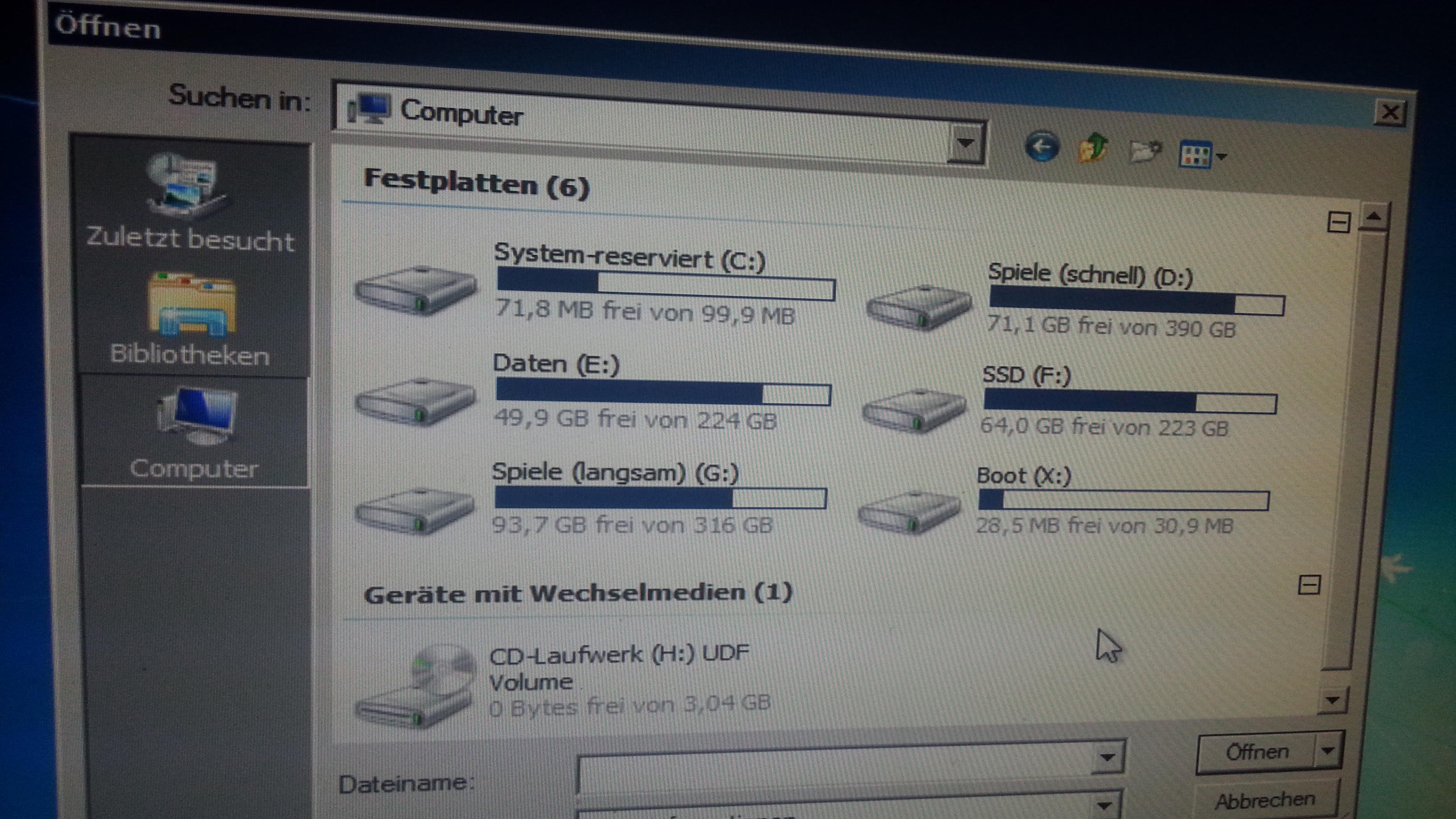

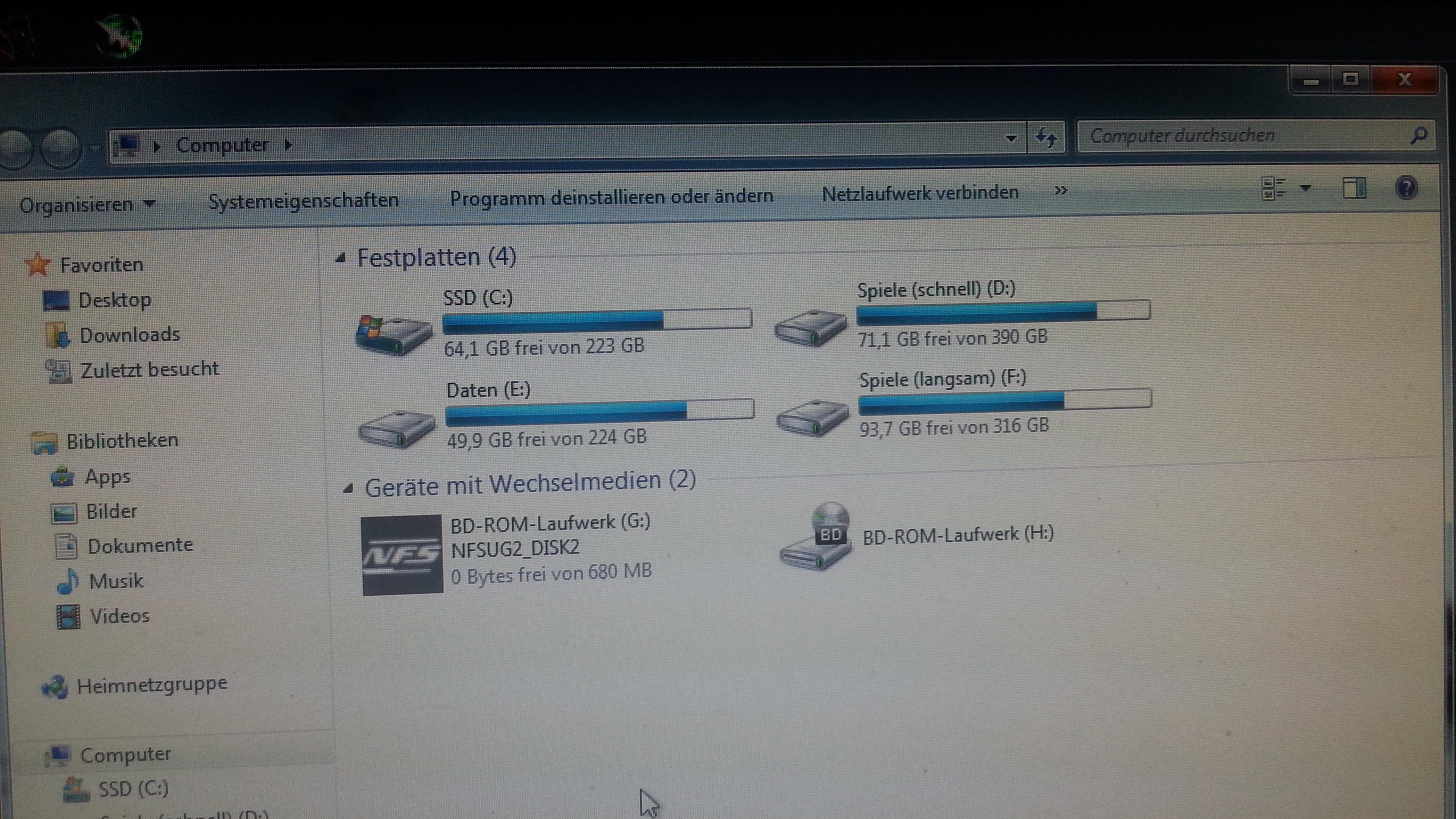

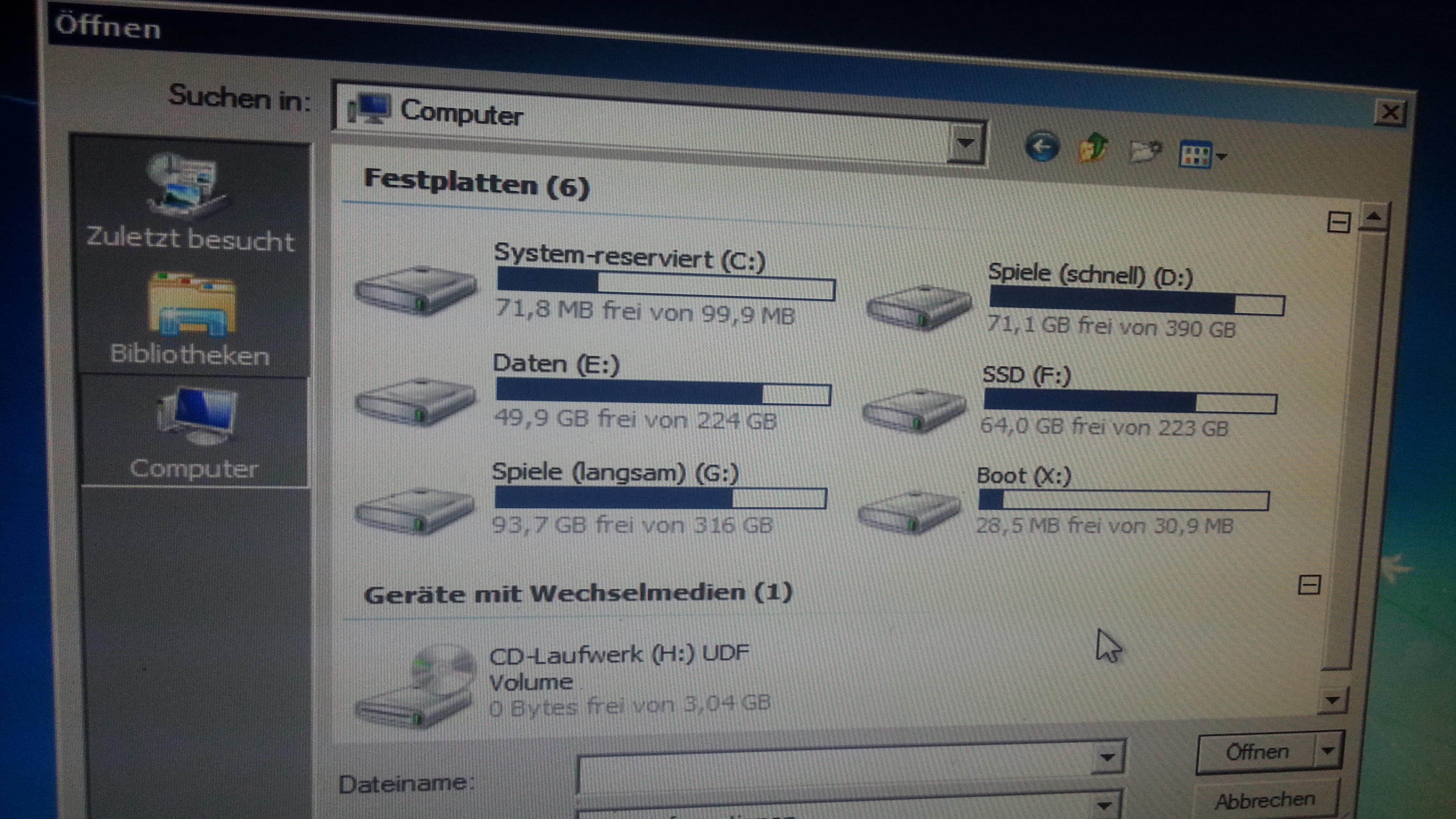

und obwohl von der Windows DVD aus die SSD als F erkannt wurde:

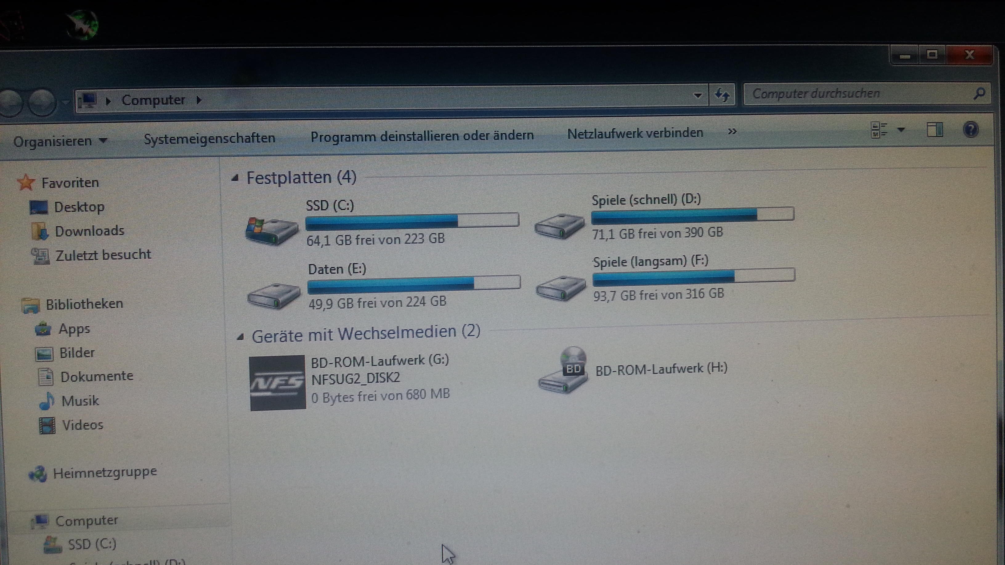

geht plötzlich wieder alles. Also ich kann ganz normal von der SSD booten und es wird auch alles wieder richtig angezeigt:
Also: Danke! Auch wenn ich das nicht ganz verstehe o.O
