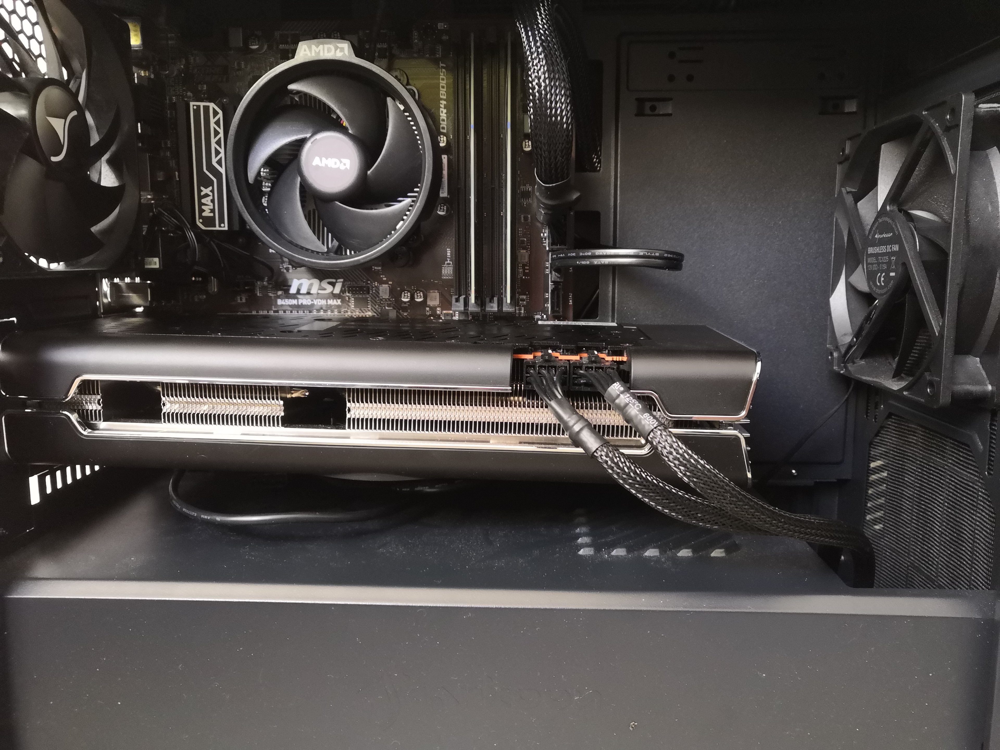

Hey Leute,
ich habe zum ersten Mal meinen PC selber zusammengebaut und habe ein Problem...
Im Idle ist meine GPU ca. 50-60 Grad warm und mein CPU ca. 40 Grad.
In einem spiele z.B.: Black Ops4 (mit mittleren Grafikeinstellungen) wird die GPU 60-70 Grad warm(75% Auslastung) und die CPU zwischen 80-90 Grad(50% Auslastung).
Aller ding in Wartescreens wird die GPU über 100 Grad heiß(100% Auslastung), die CPU bleibt bei 80 Grad (30% Auslastung).
Mein PC ist in den letzten 4 Tagen schon 2 mal Abgestürt (einmal mitten im spiel, einmal im wartescreen), ich weiß nicht genau warum aber ich weiß das der Pc ziemlich warm/laut wurde.
Im UEFI habe ich direkt am Anfang mein Arbeitsspeicher von glaube 2133MHz auf 3000MHz gestellt aber sonst nichts übertaktet oder so.
Ich weiß bereits das die Grafikkarte und der Prozessor ziemlich warm werden.
Um die Werte auszulesen habe ich einmal die Radeon Einstellungen, GPU-Z und Core Temp.
Hardware:
Gehäuse: Sharkoon S1000 Mini Tower (ein Lüfter vorne einer Hinten)
Mainboard: MSI B450M Pro-VDH Max
Prozessor: AMD Ryzen 5 3600
CPU kühler: AMD Wraith Stealth
Grafikkarte: 8GB XFX Radeon RX 5700 XT THICC III Ultra
Arbeitsspeicher: 16GB G.Skill Aegis DDR4-3000MHz
Da wären meine Beiden fragen:
1. Warum genau ist der PC abgestürzt bzw. wie finde ich den Grund heraus?
2. Warum werden die Teile im Wartescreen so brutal warm?
vielen Dank im Voraus

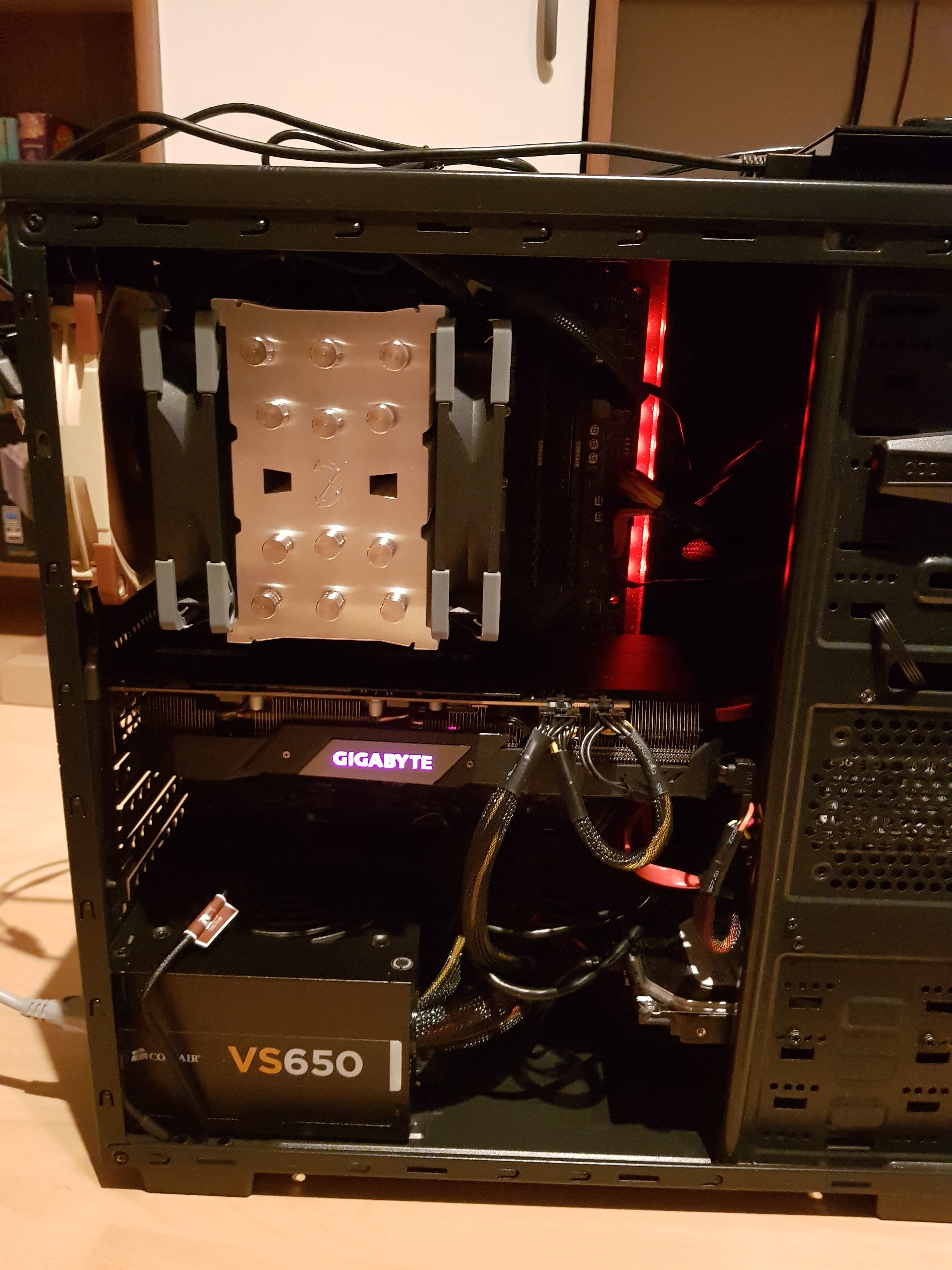

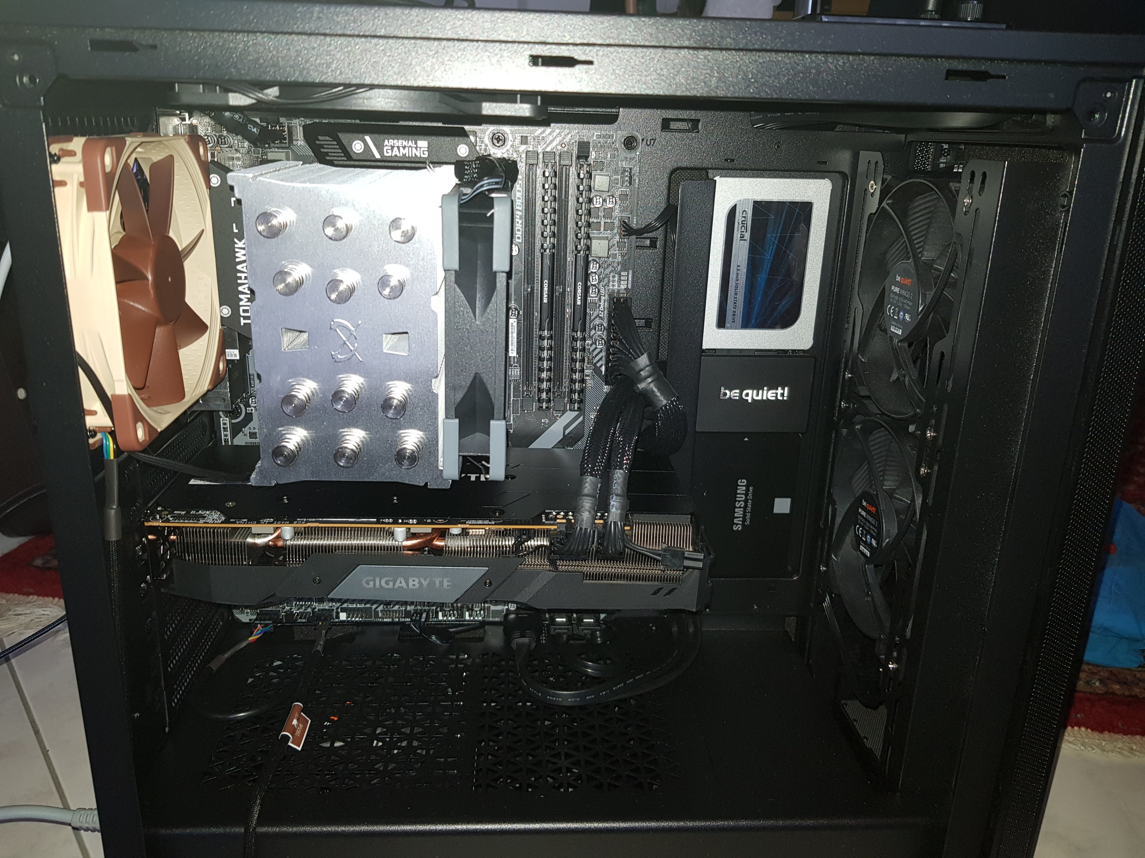

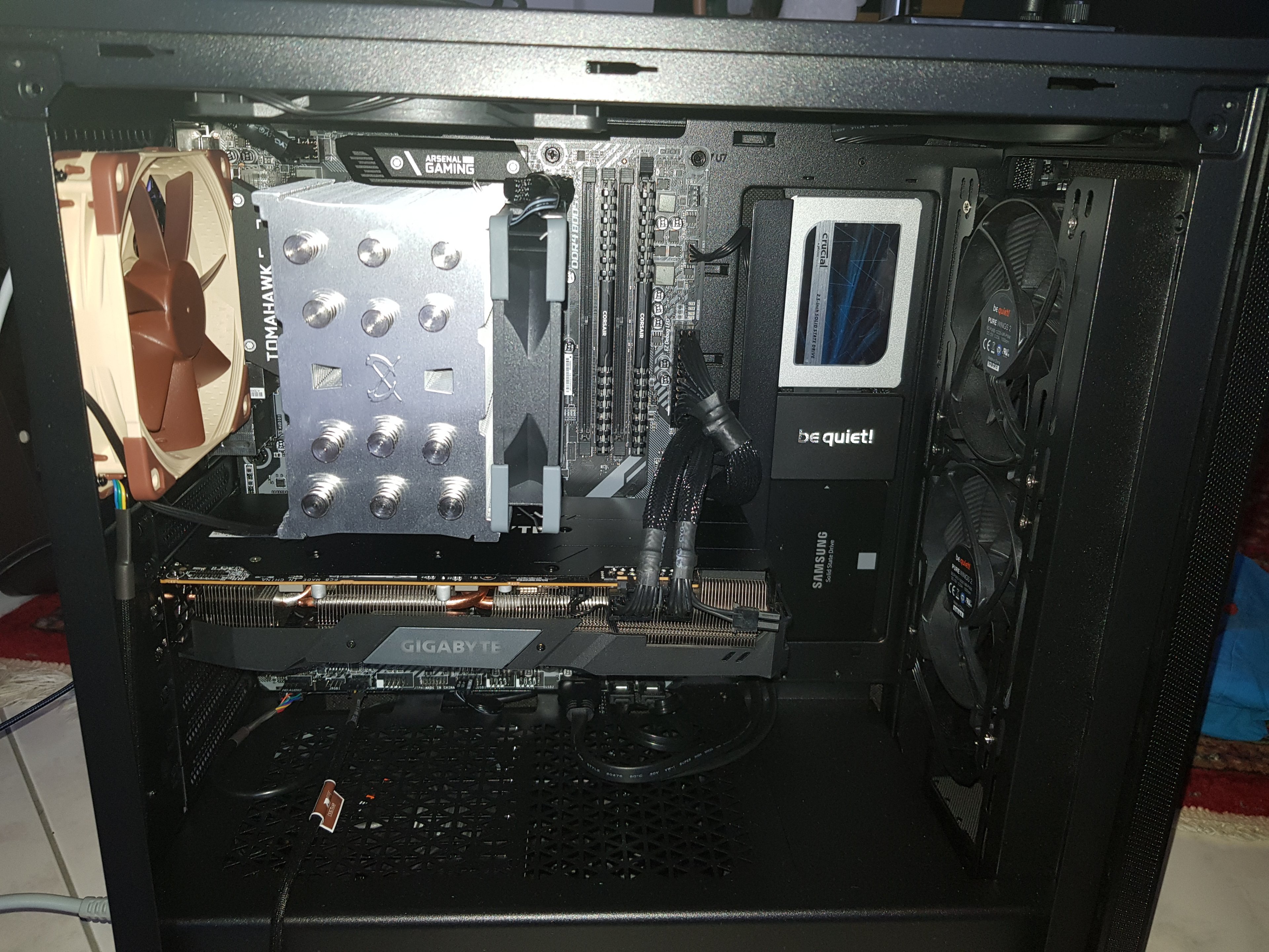

Dein Kabel Management schaut net so toll aus. Ich würde dir empfehlen 2 zusätzliche Lüfter an der front zu montieren. Hier mal ein Vergleich wie dein PC aussehen könnte. Sollte jetzt nur ein Beispiel von mir sein.

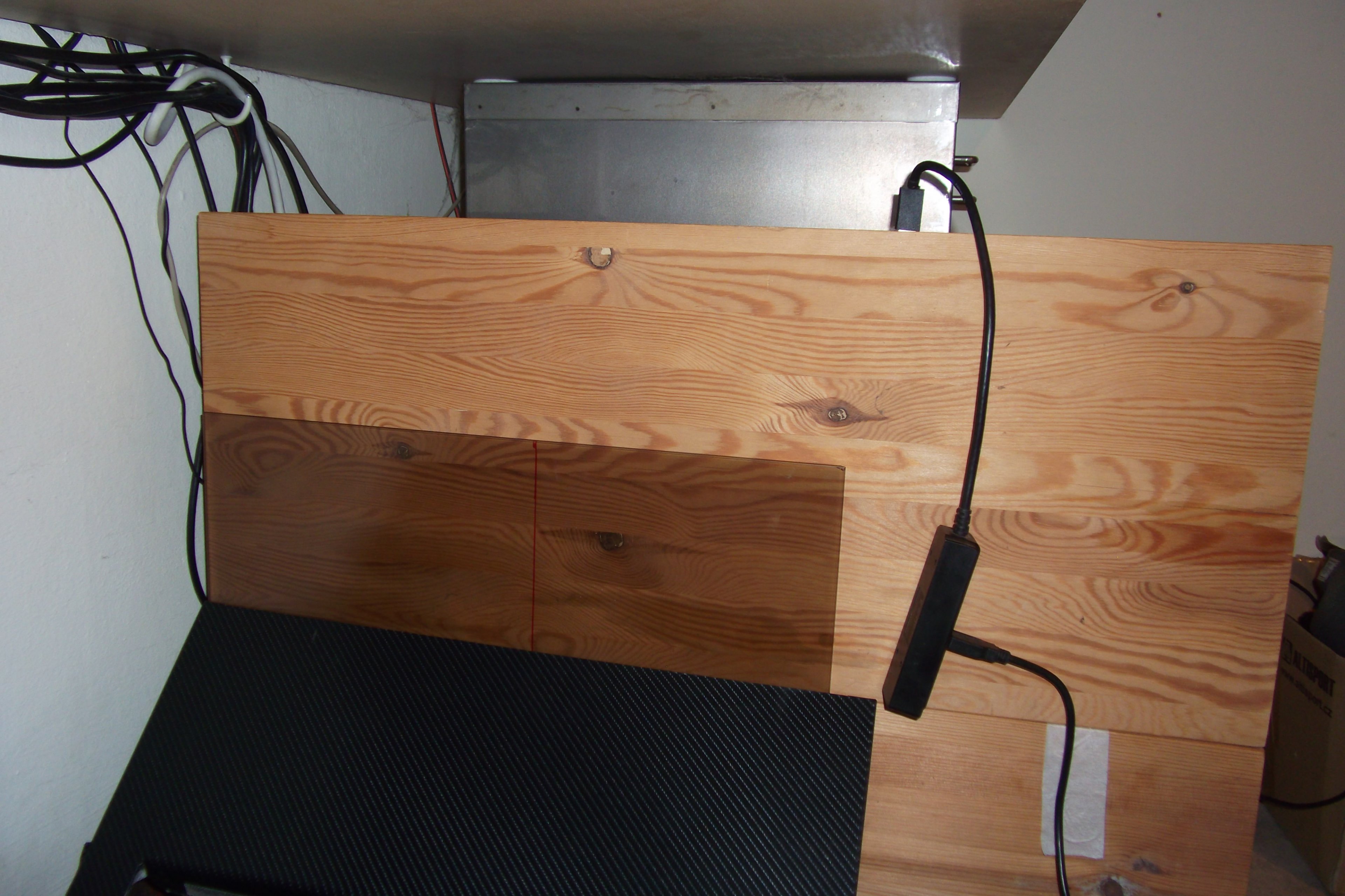

Hier hat es auch schon Aussagen gegeben das es gar nichts bringt, habe ich auch nicht geglaubt.
Habe den Mist schon gemessen, wenn ich den Abstand (mit einem Stück Pappe) um 6mm verkeinere bekomme ich auf meiner GTX1070TI Strix 1,5°C mehr(feste RPM). Bei 6mm:rolleyes: Um aus zu schließen das ich das durch bessere Isolierung zusammen bekomme war die Seitenwand ein 19mm Fichtenbrett (+Glasscheibe).
Meine Schätzung lag bei 7-8°C (minimum) beim TE.

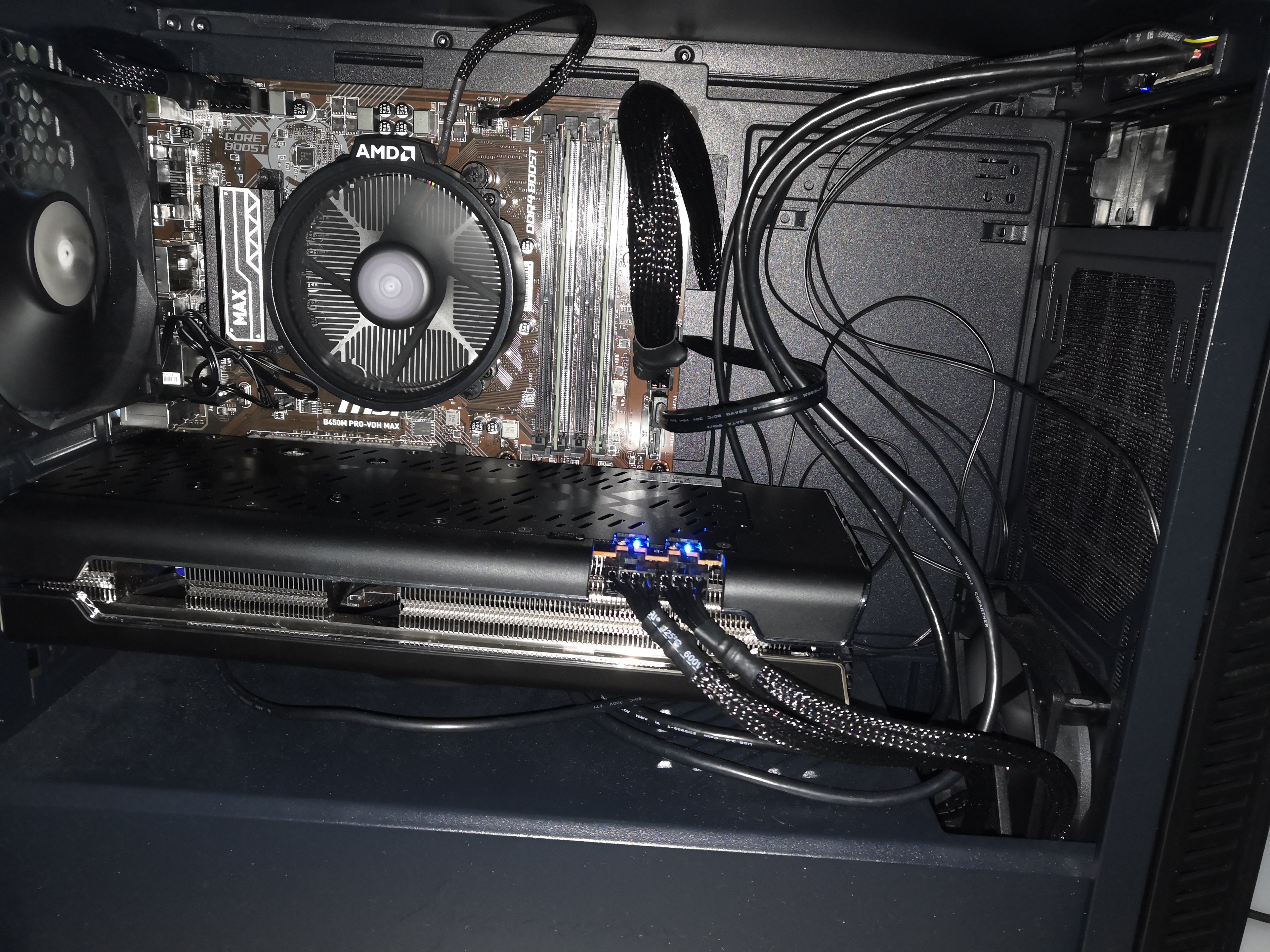

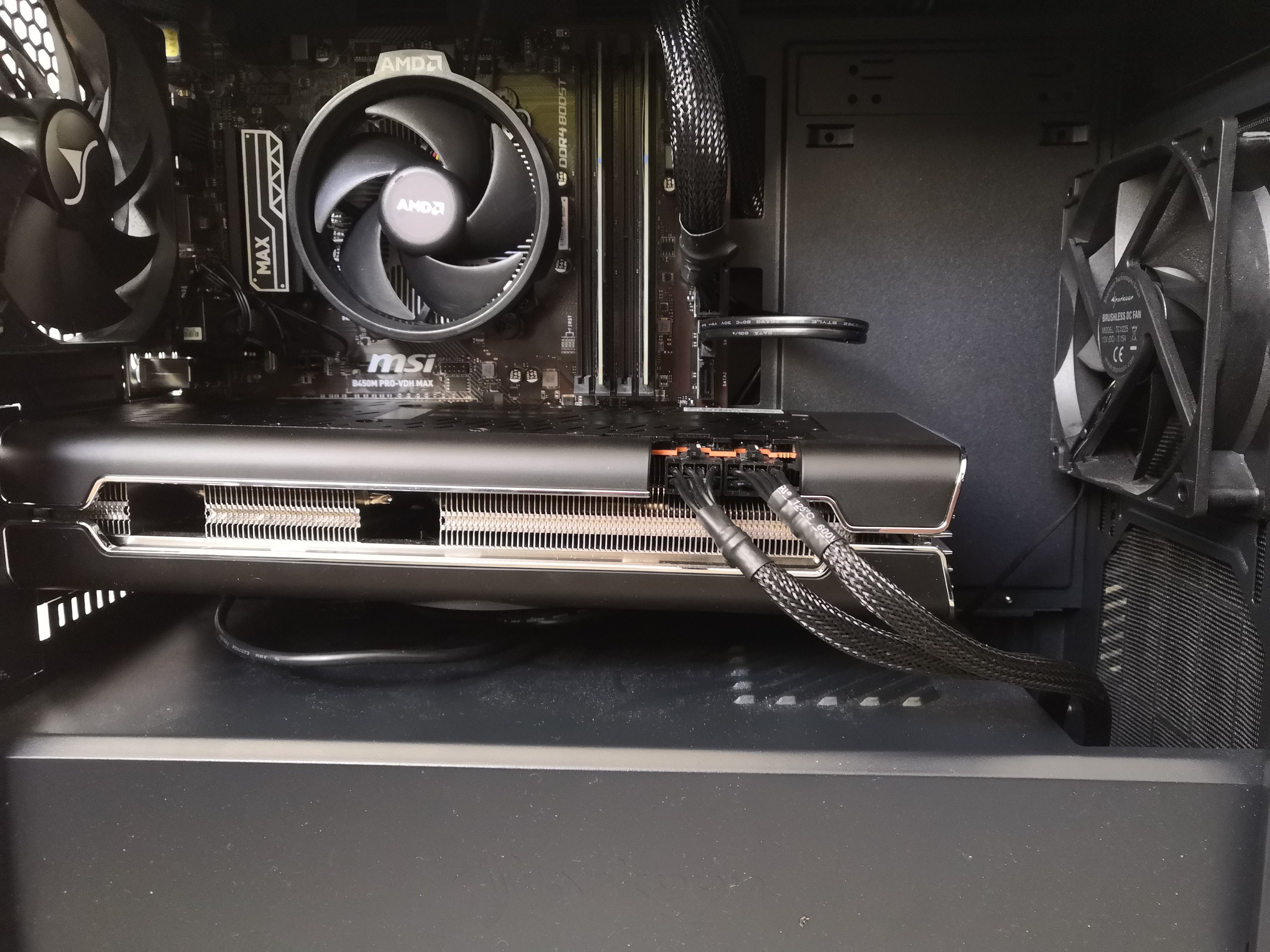

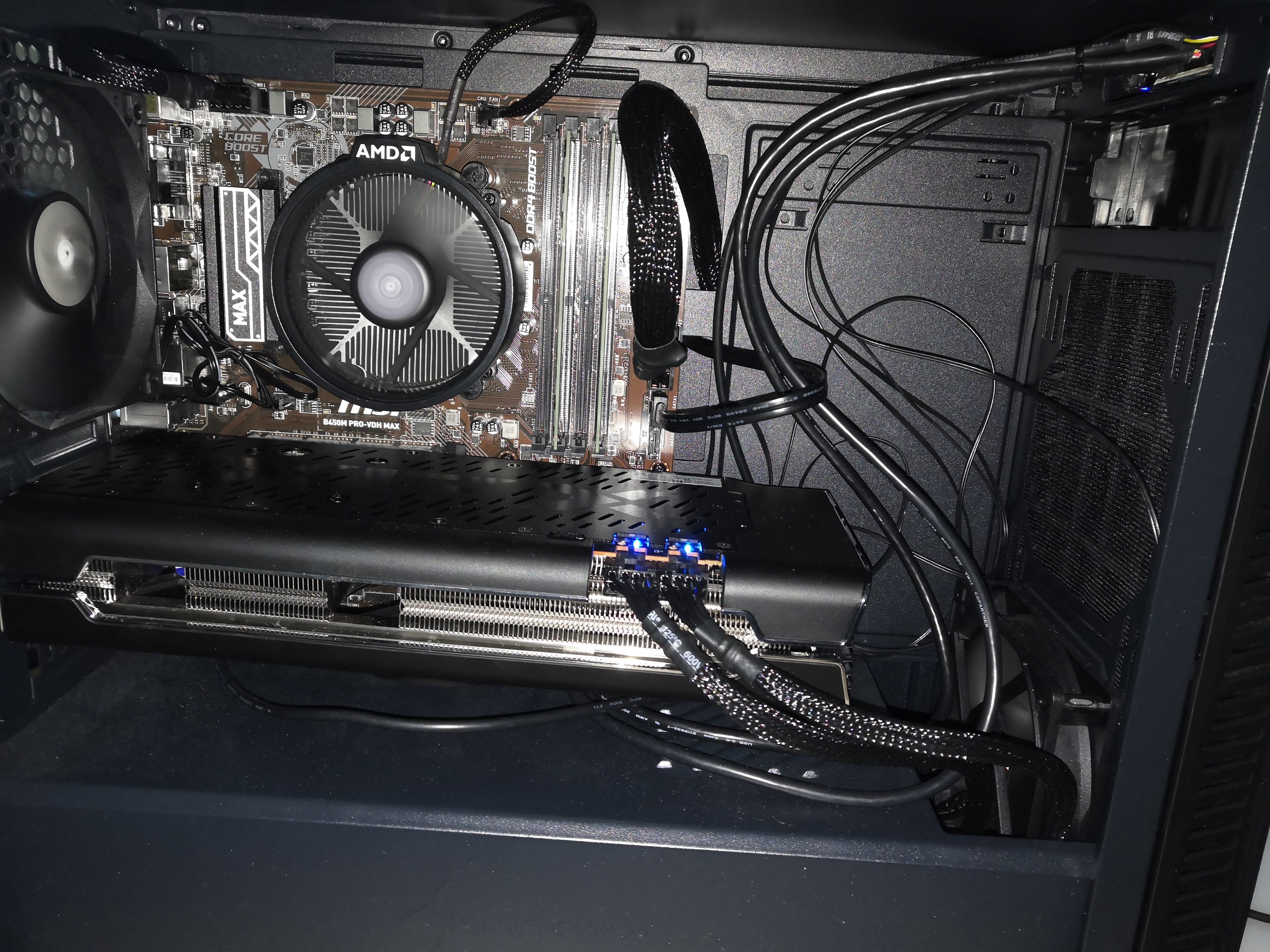

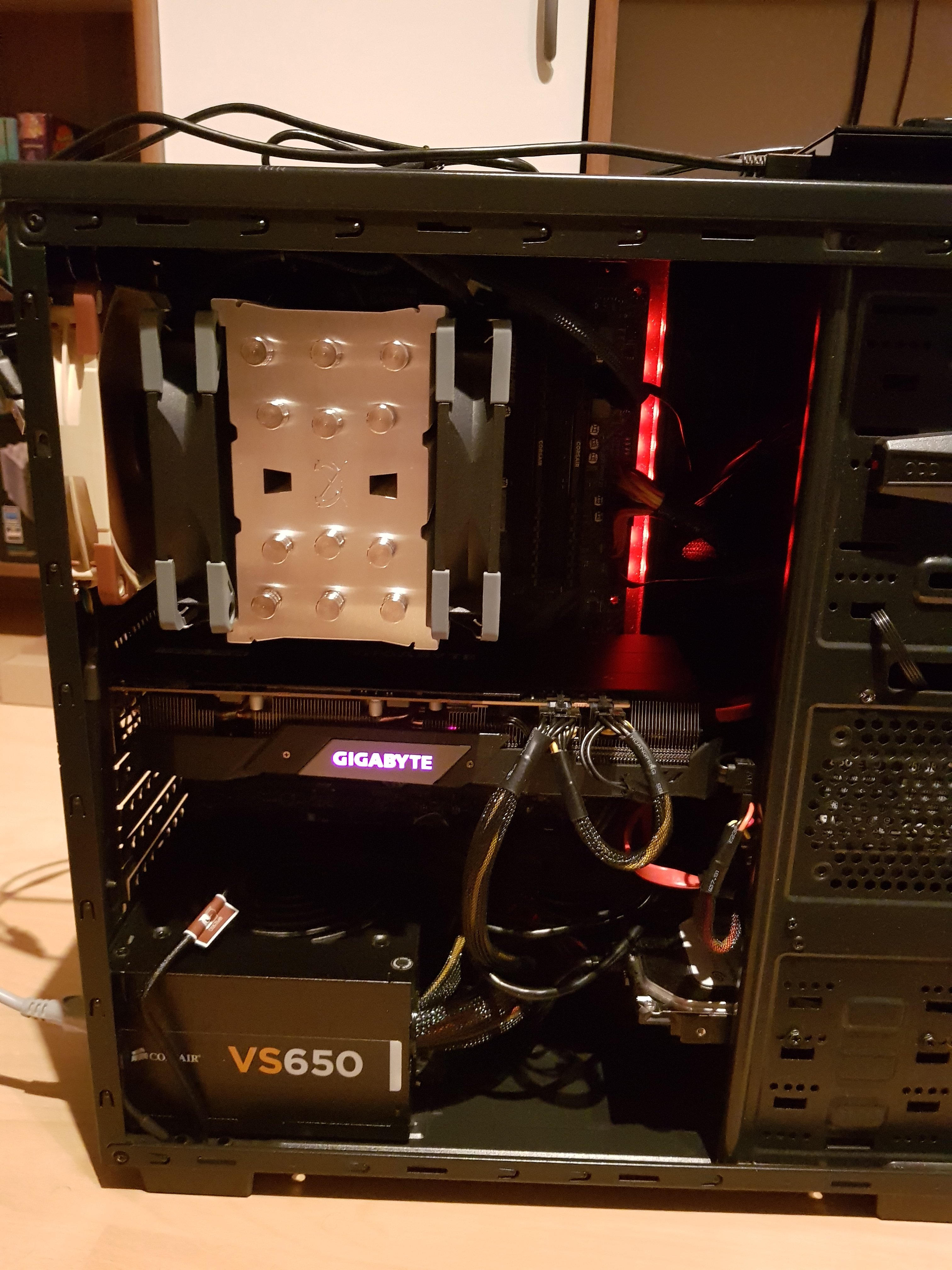

Ich habe gerade den Lüfter vorne/unten nach vorne/oben verschoben und das Kabelmanagent verbessert.
Grafikkarte Lüfter fangen ab ca. 50°C an und je wärme es wird desto schneller laufen die.
Die Grafikkarte ist jetzt bei fast 100% Auslastung mit offener Seitenwand 87°C warm und bei geschlossener auf 93°C steigt aber nach und nach (habe ca. 15 min gewartet)
Die Seitenwand lasse ich dann erstmal offen (sehe die Seite des PCs eh nicht).
Mit allen Tipps von euch ist mein System jetzt schonmal um mindestens 15°C gesunken.
Viel Dank an alle.
Ich melde mich zurück, wenn ich den CPU-Kühler und Front Lüfter eingebaut habe.
