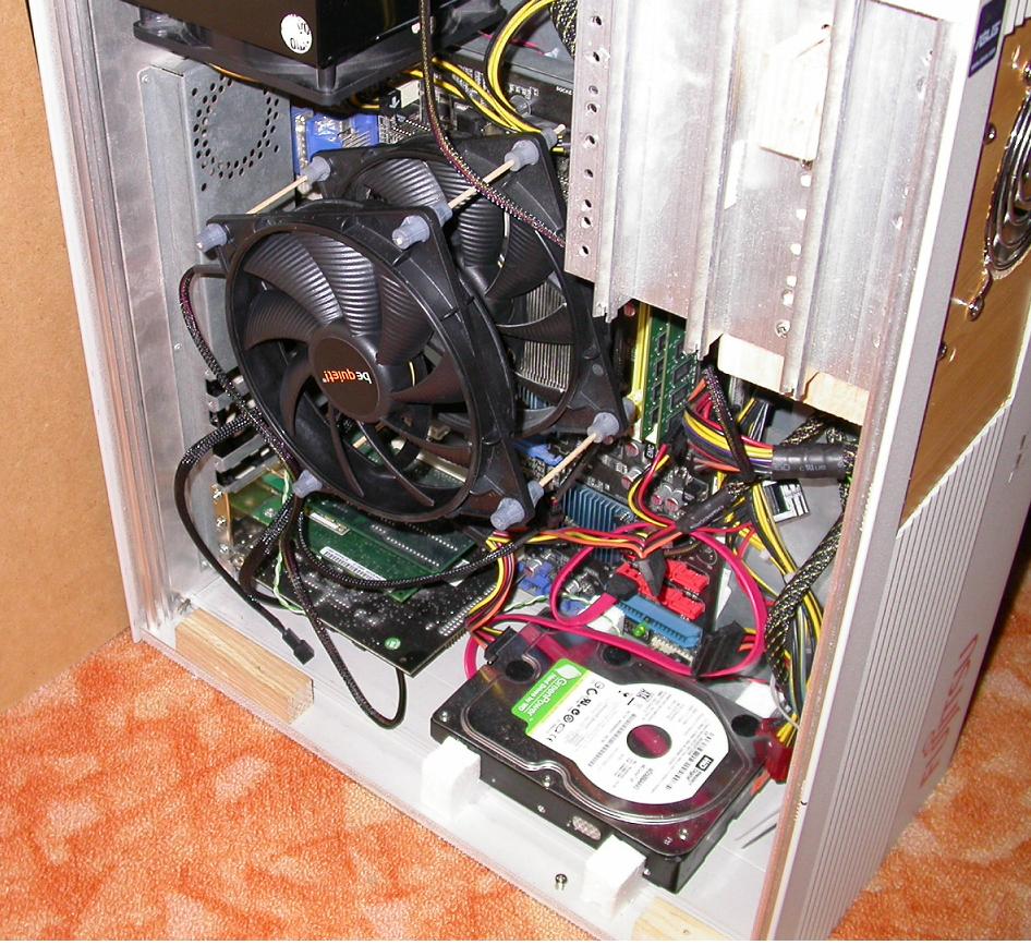

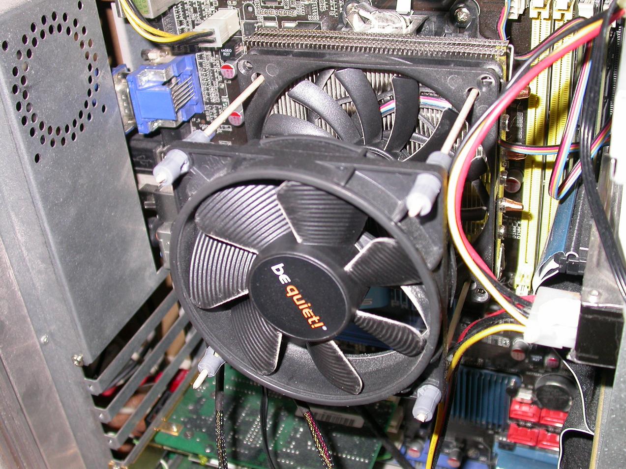

Irgendwann baute ich sowas:

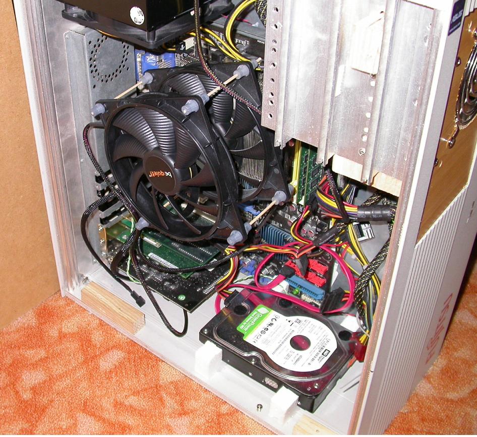

Wie gut die Lösung funktioniert wird/muss sich beweisen.Sira schrieb:wenn das kabel lang genug ist, ist das auf jeden fall die optimale lösung
Falls das Kabel zu kurz ist gibt es 3-Pin/4-Pin Verlängerungskabel in verschiedenen Farben und Längen.

Den Lüfter würde ich nicht außen montieren, da das unschöne Geräusche ergeben kann, wenn er auf der saugenden Seite ein Hindernis hat.
Wie gesagt, falls es wirklich nicht passt, einfach den CPU Kühler um 180º drehen, dann passt es auf jeden Fall und dem RAM wird dann auch noch etwas wind zugefächert. So ein Käse mit außen montieren würde ich da gar nicht erst anfangen, wenn es nicht unbedingt sein muss. Mit dem anpressdruck ist auch alles ok, da die Temperaturen mit offenem case ja deutlich besser sind.
Man könnte nur im BIOS/uefi die Lüfterkurve etwas entschärfen, im idle muss der Lüfter eigentlich nicht so schnell laufen, das erzeugt nur unnötig Lärm für nix.
