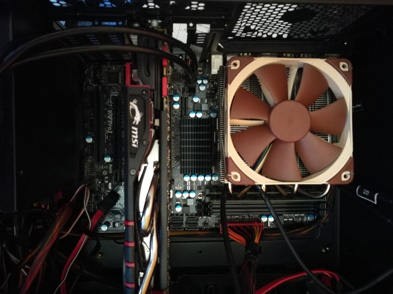

kannst du uns mal ein bild machen vom CPU Kühler?

@Smartbomb ich versteh leider nur Bahnhof. Ich hab von BIOS und co keine Ahnung. Ich bin was das Thema PC Bau und Finktionsweise noch ein richtiger Anfänger. Also ich habe meinen PC aufgemacht und erst mal die Paste erneuert, was ich komisch fand ist, dass wenn ich den Rechner an habe und auf mache, vom Lüfter aus kaum Luft entgegen kommt. Daher habe ich gedacht, dass der Lüfter eventuell falsch rangebaut wurde oder soll die Luft Richtung CPU gepustet werden? Denn als ich den Lüfter abgenommen und die andere Seite angeschaut habe sah das dank den Kabeln nicht nach der Frontseite aus, obwohl auf der selben Seite (auf dem Bild die Rückseite, also nicht zu sehen) der typische Markenaufdruck ist.
Nach dem was ich hier so lese vermute ich, dass es am BIOS und am fehlenden Rückseitenlüfter liegt. Letzteres bekomme ich auf jeden fall hin. Reicht da so ein kleiner 08/15 Lüfter?

Der Top Blow Lüfter pustet nach unten auf das Mainboard, das ist ja der "Trick", weil so die umliegenden Komponenten mit gekühlt werden. Einen Luftzug nach oben merkst du da natürlich nicht. Wenn du Anfänger in Sachen PC bist, solltest du vielleicht nicht mit dem Schwersten anfangen, nämlich den CPU-Kühler vernünftig montieren. Es gibt hier Leute in der Community, die bereit sind, dir vor Ort zu helfen. Link folgt...
