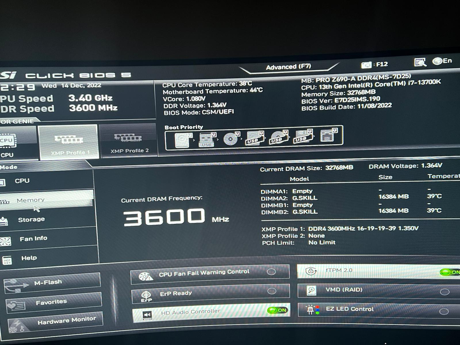

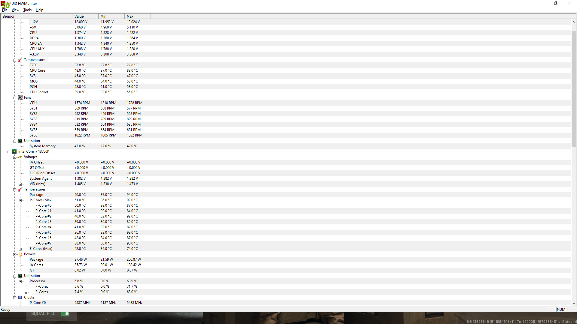

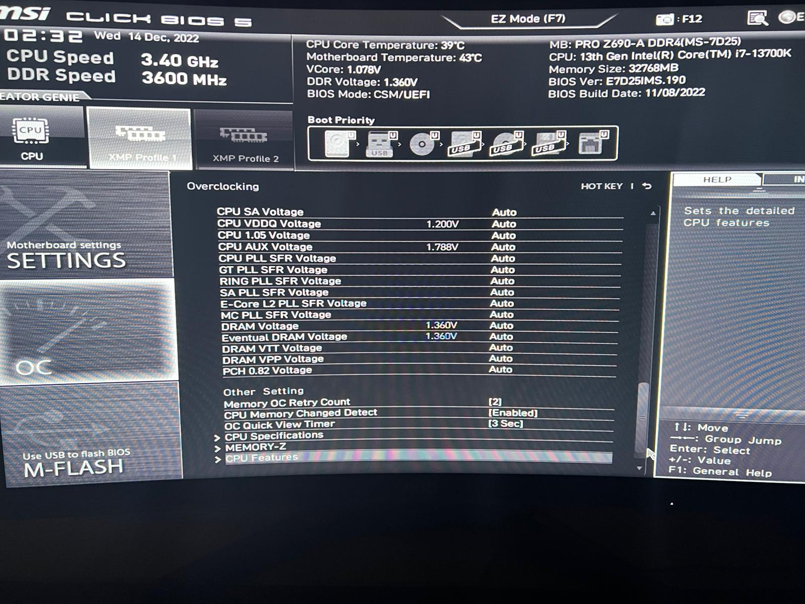

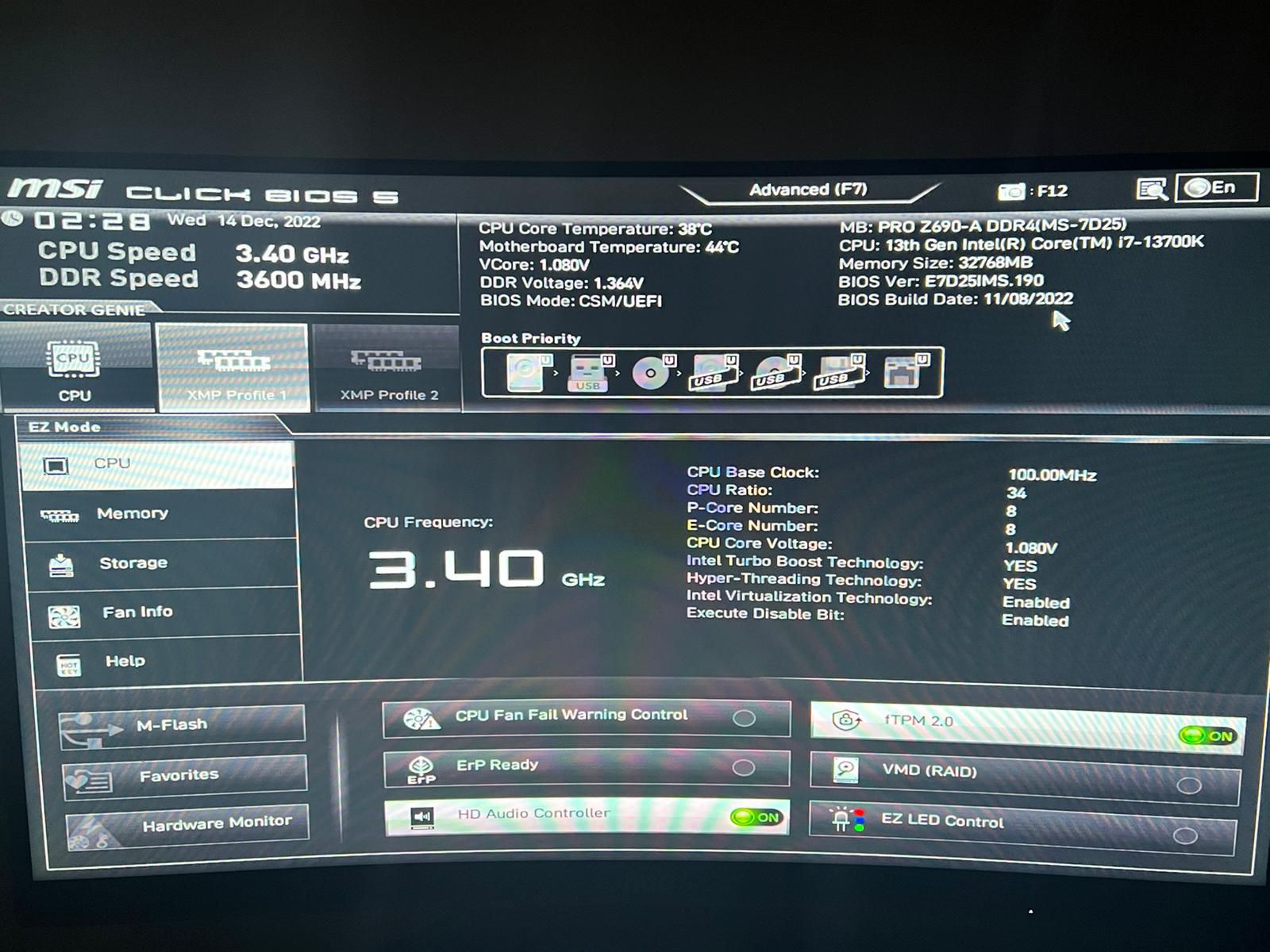

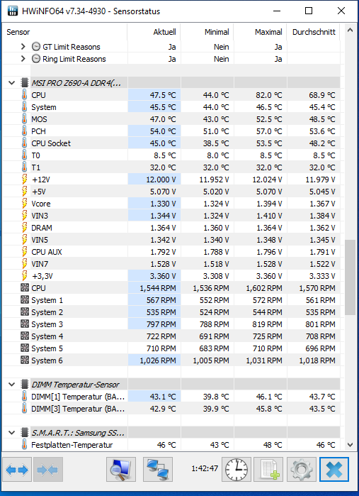

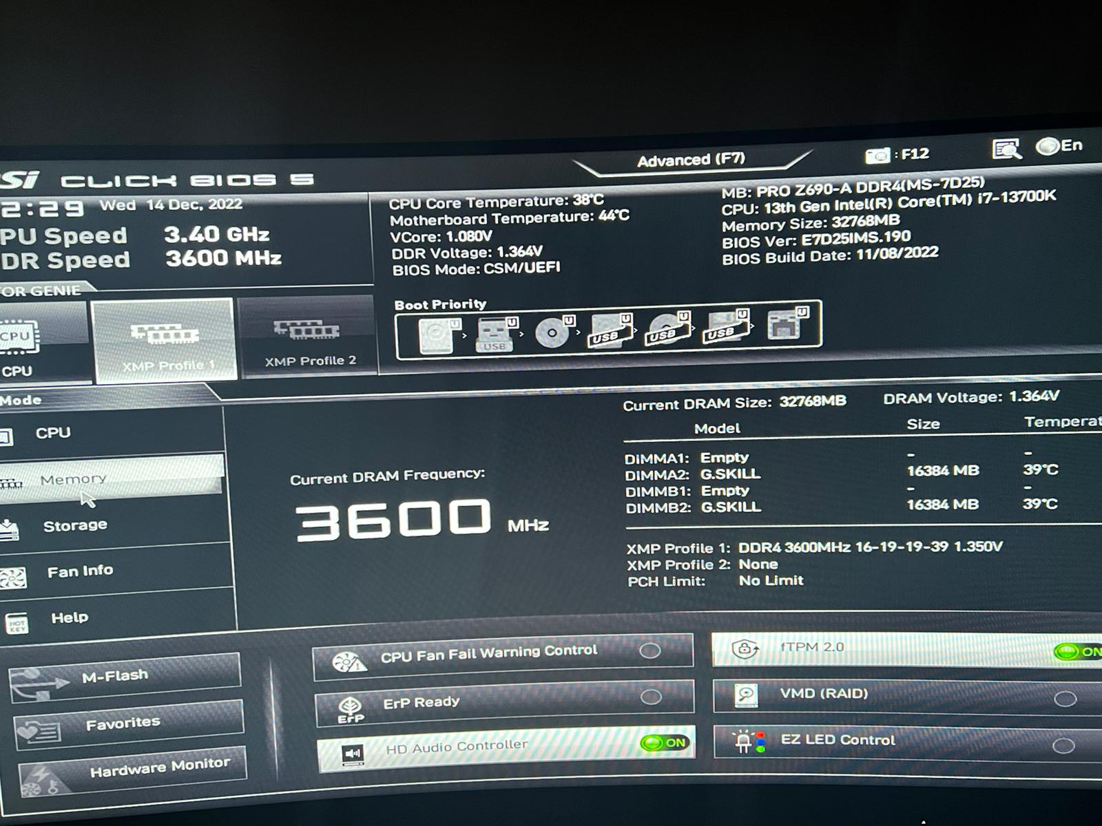

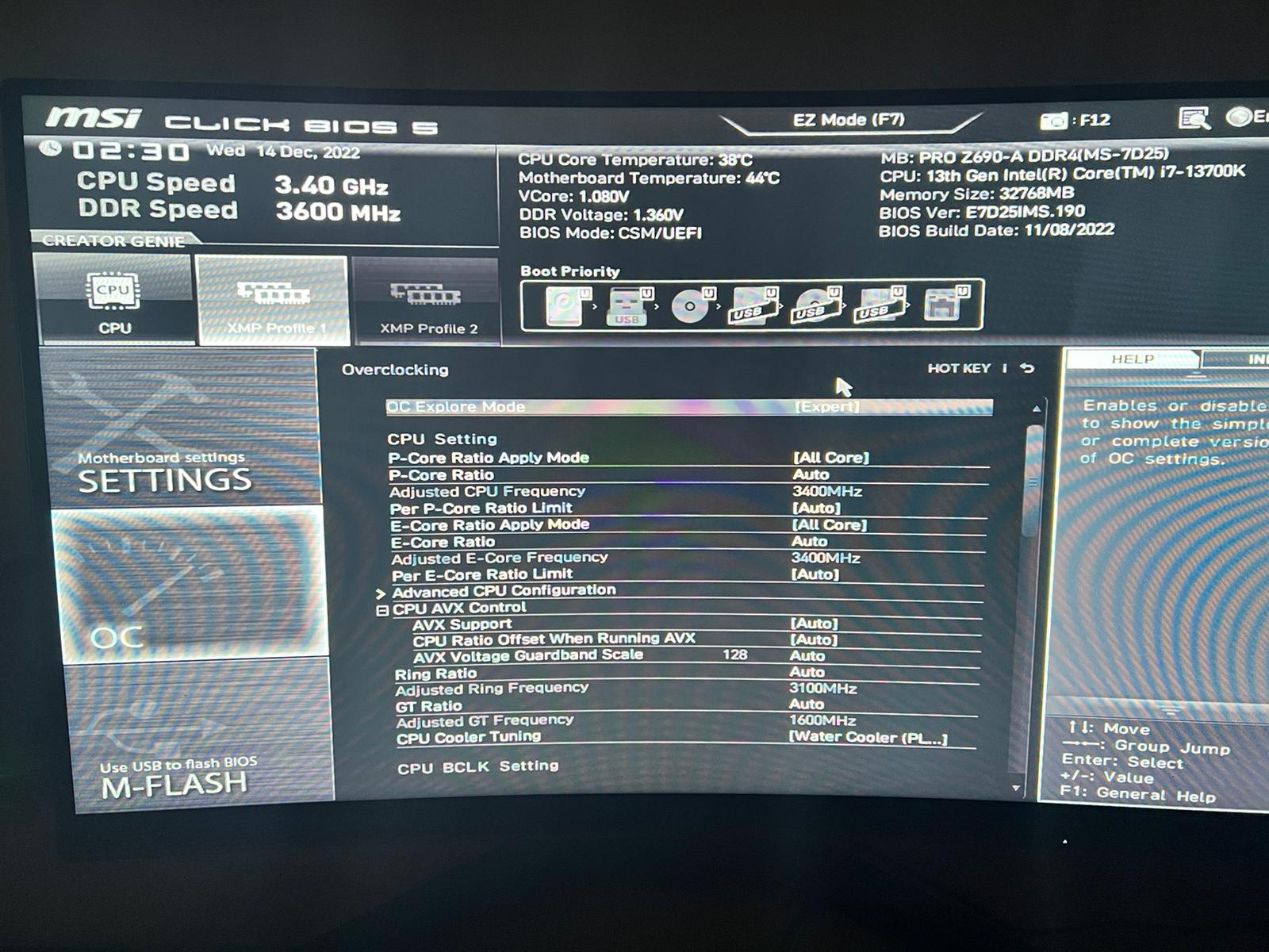

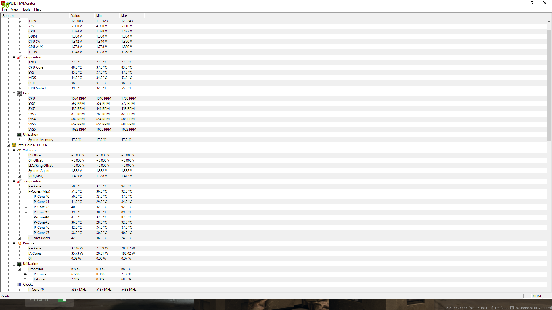

Dann mal ein Spiel gestartet warzone dass sind die werte wenn ich z.b warzone starte etc unten stehen die MAX werte ist dass nicht zu hoch?
Weil unten stehen dass die P Cores 94 grad erreichen

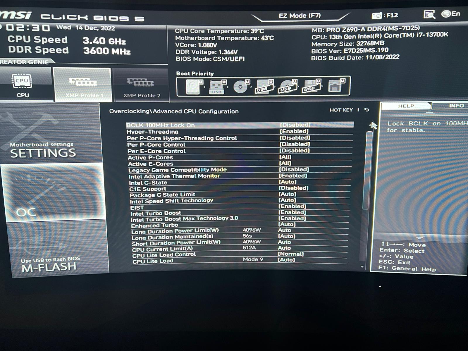

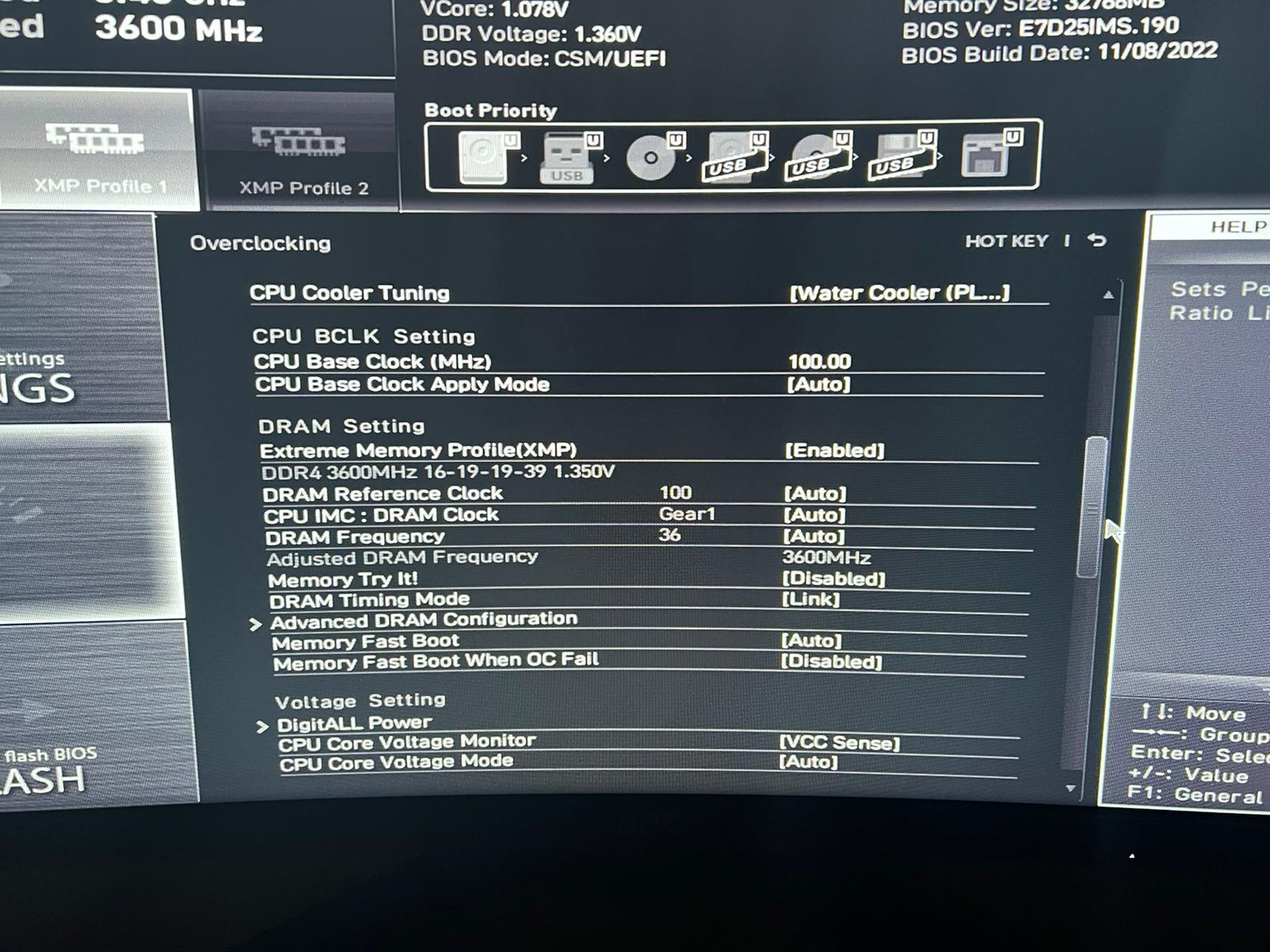

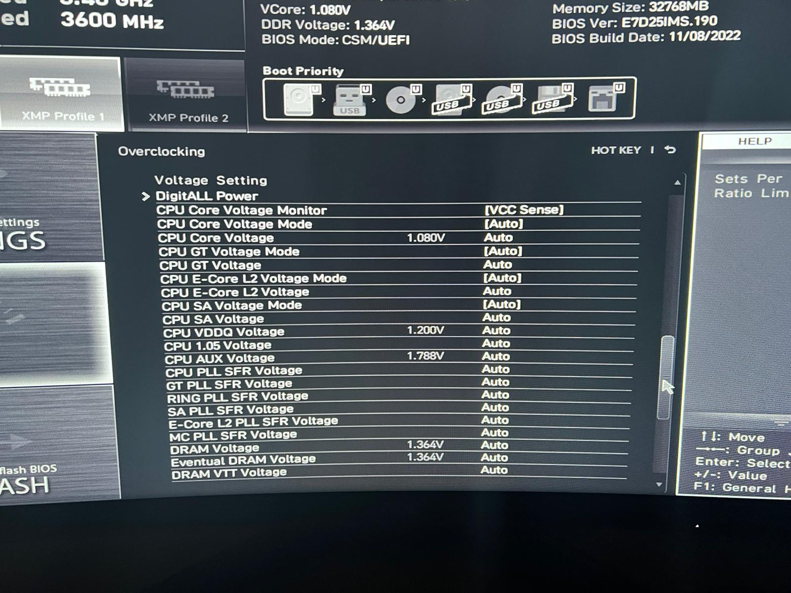

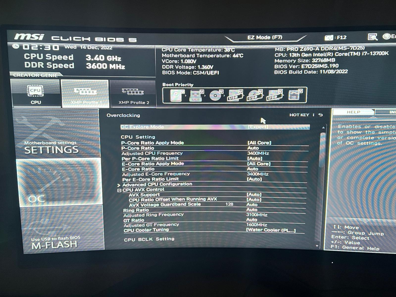

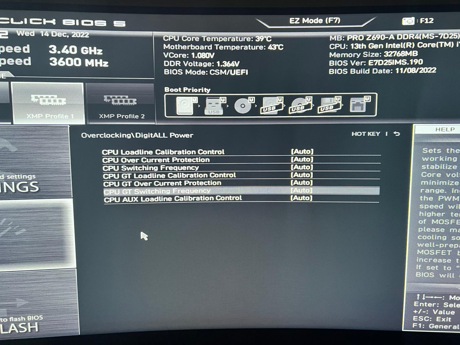

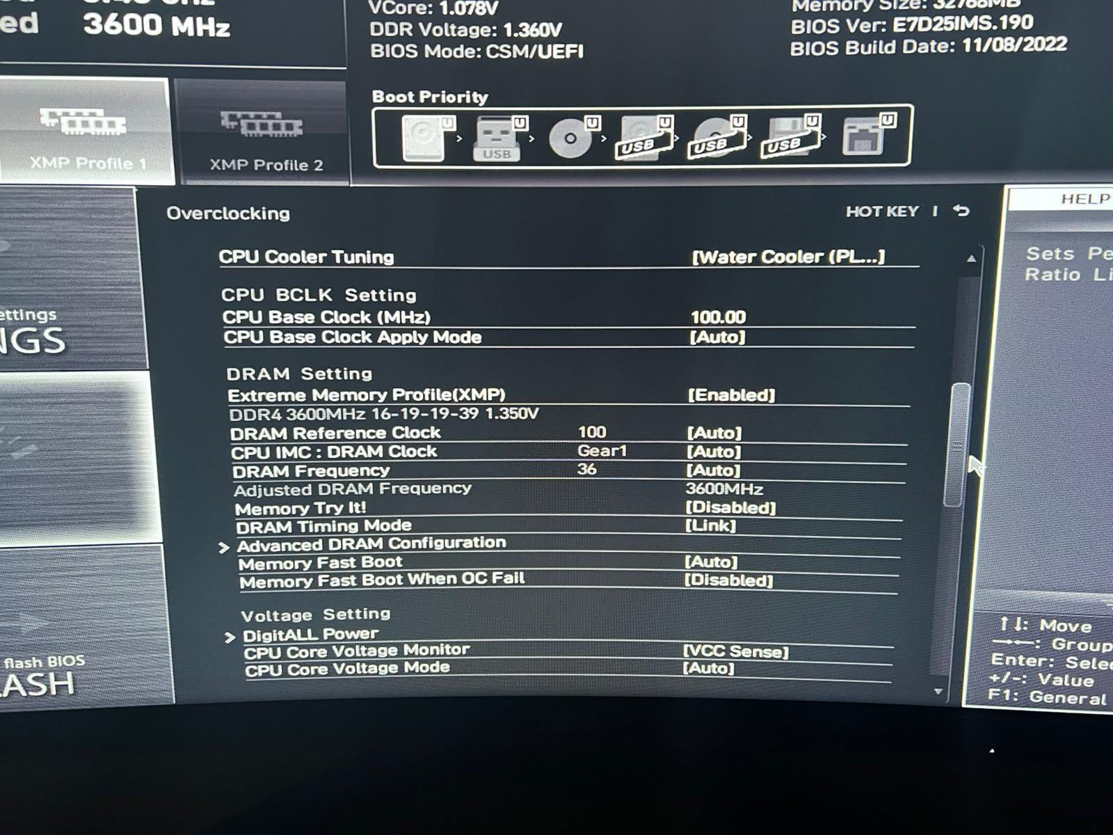

Hier sind die bilder für die einstellung die ich im moment benutzte ( CPU- Turbo mode habe ich nicht an wie man sieht aber xmp1

ich halte 94 Grad für recht hoch.
Bei 100Grad schaltet der Prozessor ab.
Ich würde die Kühlung verbessern.

kann es am Turbomodus im bios liegen? danke an alle übrigens die helfen :) 🌹

Also 1,42V bei der CPU sind schon sportlich, stell mal die LLC manuell ein und zwar auf Mode 4.
1,35V SA ist auch recht hoch, wird aber anscheinend beim Laden eines 3600er XMP Profils so in die Höhe gejagt.
Läuft bei mir mit 1,2V auch wunderbar und tut dem Speichercontroller gut.
Zeig auch mal die RAM Einstellungen her ...
