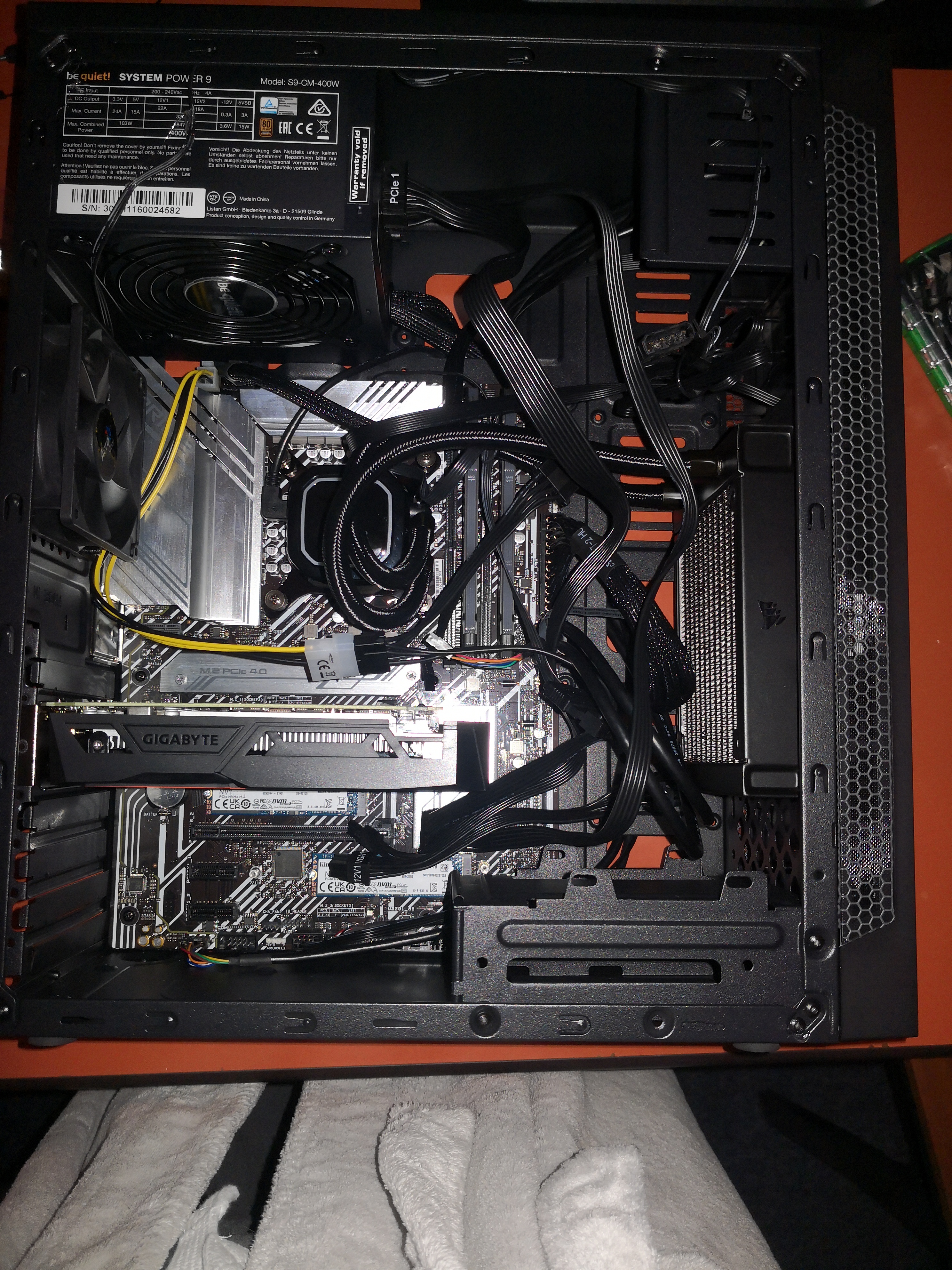

Ich hoffe mit meinem hier ersten Beitrag alles "Richtig" zu machen ;-)
Folgendes Problem:
Ich habe einen Pc zusammen gebaut. Es ist schon der 7. Pc in 6 Jahren (Hobby). Nur bei diesem hier scheint alles zu scheitern.
Der Pc springt an.
Lüfter der CPU und GraKa sowie Gehäuse Lüfter funktionieren. RGB am CPU Sockel Kühler leuchten. RGB bei den Ram Riegeln NICHT (was meiner Meinung nach nichts heissen muss).
Es erscheint aber kein Bild!
entferne als erstes dieses gelbe Adapterkabel ^^ das brauchst du nicht
GPU hat kein Stromanschluss?
Den Radiator der AIO würde ich etwas höher montieren. Die Pumpe sollte nicht der höchste Punkt im System sein, da sich dort die Luft sammelt.

Und die Anschlüsse an Radiator der AIO sollten unten sein.
Gut verkabelt schaut anders aus speziell ungenutzte Kabel für Grafikkarte und Laufwerke raus.
@#.kFk er hat schon 8 Pin CPU Strom angeschlossen und die extra 4 Pin über Adapter was unnötig ist. Speziell beim kleinen i5.

Spontan vom Bild her würde ich auch sagen, die Grafikkarte ist nicht mit Strom versorgt.
Und bitte die Verkabelung hinterm Mainboard entlang führen (gerade wenn Du sagst, Du machst es als Hobby)
Seit wann braucht ne 1050 Ti extra Strom?!

Das wird da nicht gehen mit dem Case. Leider gibt es Produktfotos mit dem selben Aufbau einer AIO. Möglich dass der TE das "kopiert" hat. Das ganze System ist eh etwas merkwürdig zusammen gestellt, der Build ist sehr Verbesserungswürdig.

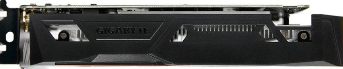

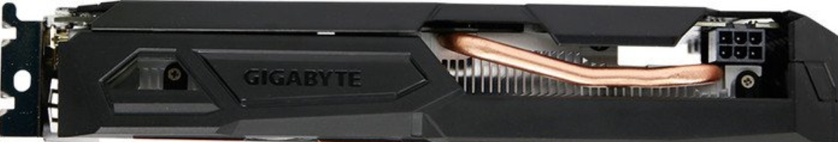

@yxcvb
das ist die Windforce:
und das die oben angegebene OC
Jetzt schaue nochmal auf sein Foto.
Reaktionen: AwesomSTUFF und Demolition-Man
Das ist aber Windforce OC und der TE hat die normale TI-OC und die hat keinen Stromanschluß !!
