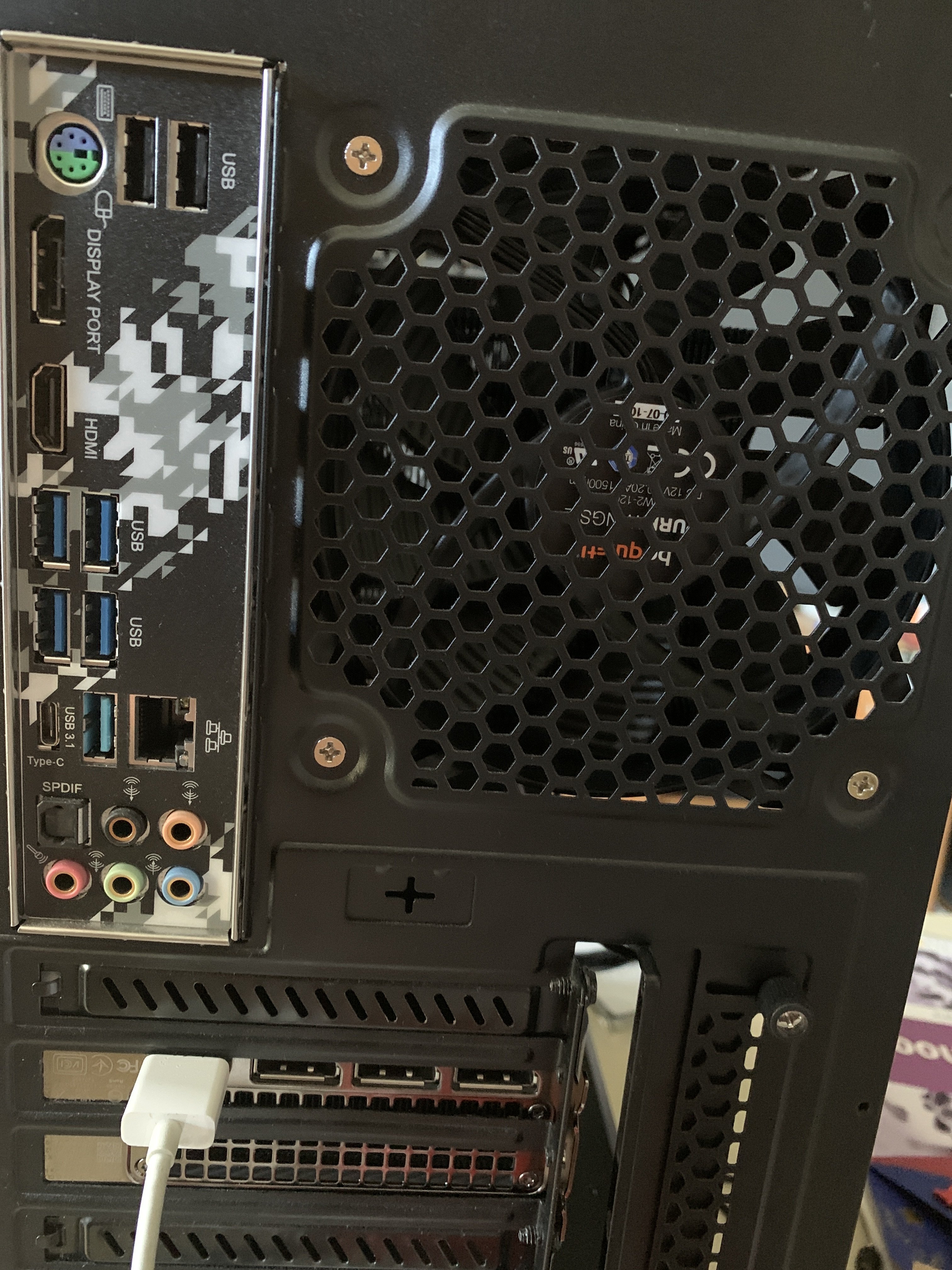

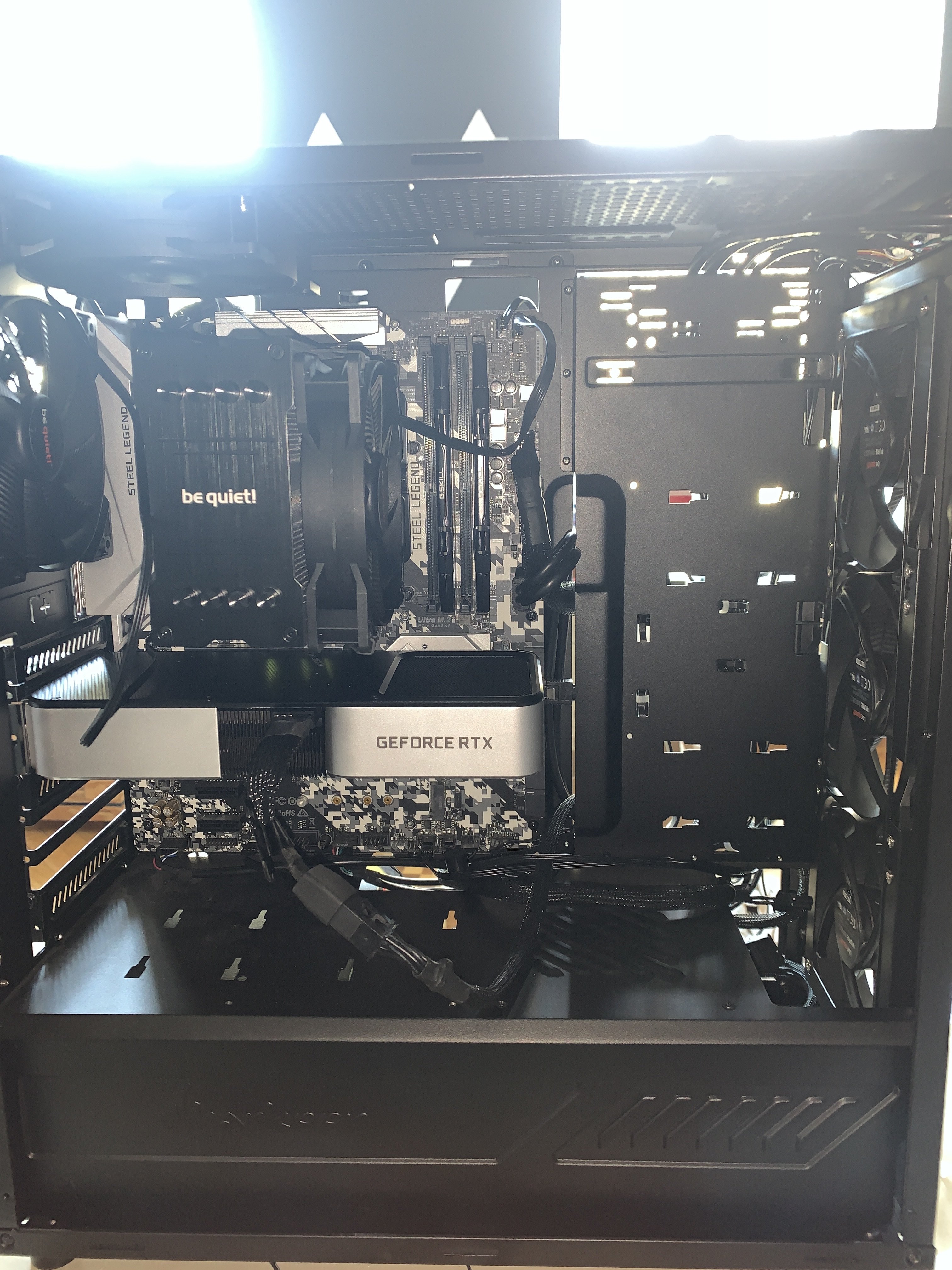

Mach mal paar Fotos vom Aufbau und poste die.
Den 4+4 Pin CPU Stromstecker oben links am Board auch nicht vergessen?
Die Abstandshalter zwischen Board und Gehäuse auch richtig gesetzt?
Monitor auch an der Grafikkarte angeschlossen und nicht am Board?

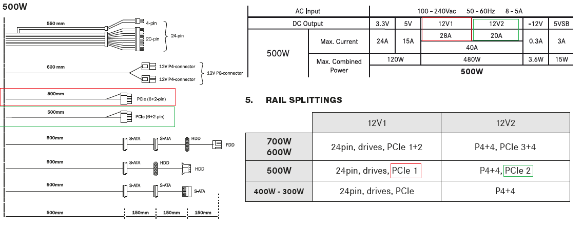

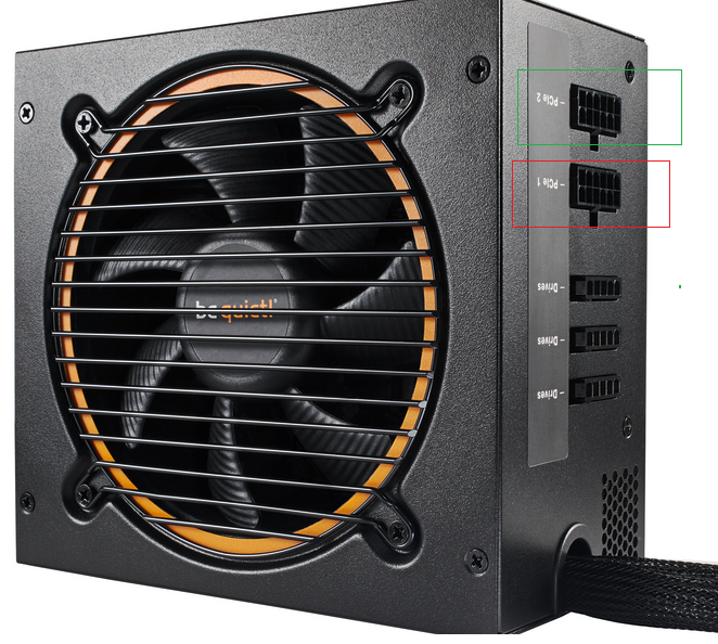

Auch wenns momentan nichts zur Sache tut, die Grafikkarte unbedingt an den PCIe 1 Anschluss am Netzteil anschließen.
Ich schrieb Netzteil. Das Kabel was zur Grafikkarte führt sollte im PCIe 1 Anschluss vom Netzteil enden bzw. beginnen.
Aber die Problembeschreibung deinerseits fehlt immernoch. Welche Grafikkarte war zuvor verbaut seit wann lief der PC nichtmehr etc. etc. .
Der Pc gibg seit etwa 1,5 Monaten nicht mehr. Davor war die rx 5700 xt verbaut.
also das kabel vom netzteil, welches an der Grafikkarte ist, ist das vga kabel.

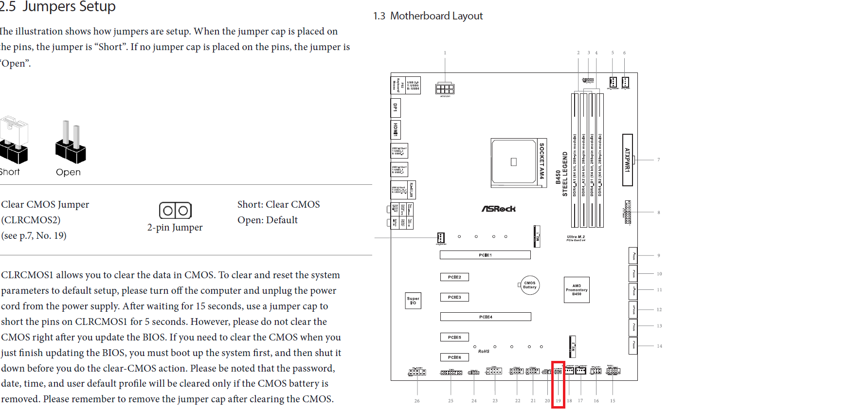

Steckt dieses VGA KABEL AM " PCIE 1 " IM Netzteil? Dann mal einen CMOS Reset machen.
Reaktionen: DLSS_Cryonaut
Nicht?
Dann mal Grafikkarte raus PC starten, ausschalten, Grafikkarte rein eischalten. Hast einen Biosbeeper?
Geht auch mit nem Schraubendreher, Pinzette, Haustürschlüssel iwas leitendes.
Strom aus und ja verbinden (kurzschließen) 5-10 sek..
