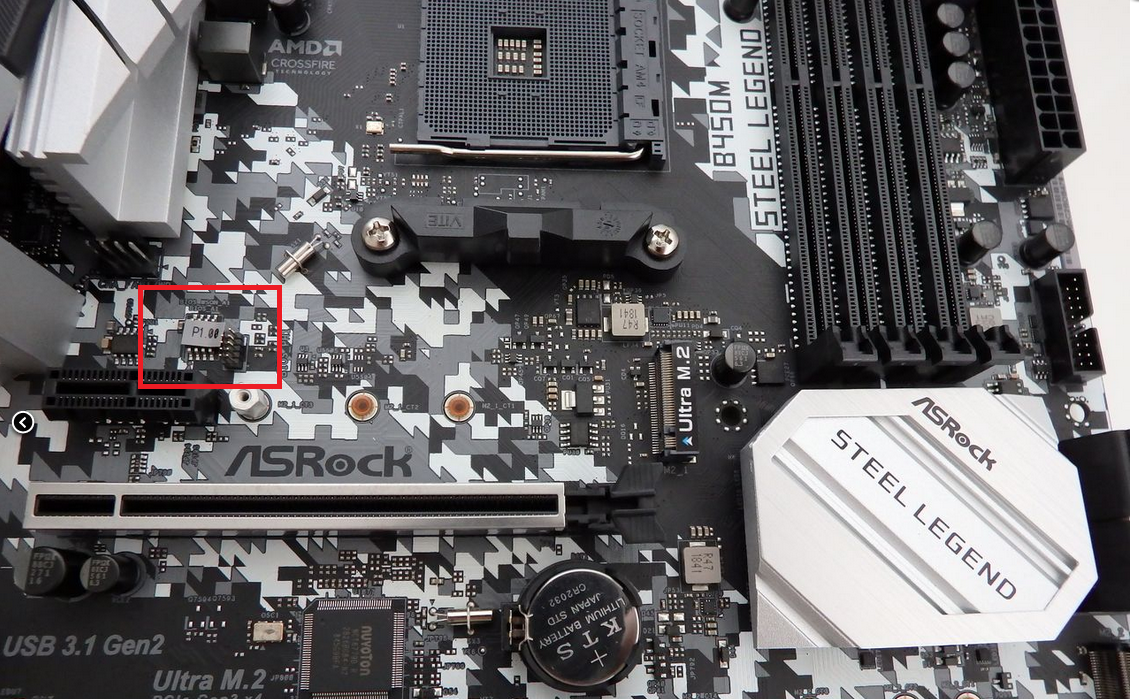

PC zeigt kein Bild.
Lass die Batterie mal ne halbe Stunde draussen und schalte das Netzteil ab oder ziehe es aus der Steckdose danach nochmal den CMOS reset, dann betätigst du noch ein paar mal den Einschalter vom Gehäuse. ENDE.
Nach ca. ner halben Std. Batterie wieder rein Strom dran einschalten melden.
Mir 3.2 sollte der Prozssor jedenfalls laufen, dachte das Board hätte zwei Bioschips wo der eine den anderen im Fehlerfall neu flasht aber dann halt auf die Version bei Auslieferung etc. etc.. Schauen wa mal.

Nich immer kein Bild
Hast du deine RX 5700 noch? Sonst bau die da wieder rein.
Sicher das die neue Karte richtig drin steckt? Ist der Halter am Ende des Slots eingerastet?
Der PCI-E Slot,wo du deine Graka reinsteckst hat am hinteren Ende einen kleinen Hebel.Also er befindet sich an der zum Gehäusewand abgewendeten Seite.Dieser Hebel geht nach oben wenn du die Graka reinsteckst und verriegelt das ganze.Wenn man die Graka wieder rausnehmen will muss man den Hebel wieder runterdrücken damit die Graka rauskommt.Dieser Hebel muss ganz nach oben klicken ,daran siehst du dann das die Graka fest eingesteckt ist!
Achso. Die Graka ist im fest dran. Also der hebel ist „draußen“
