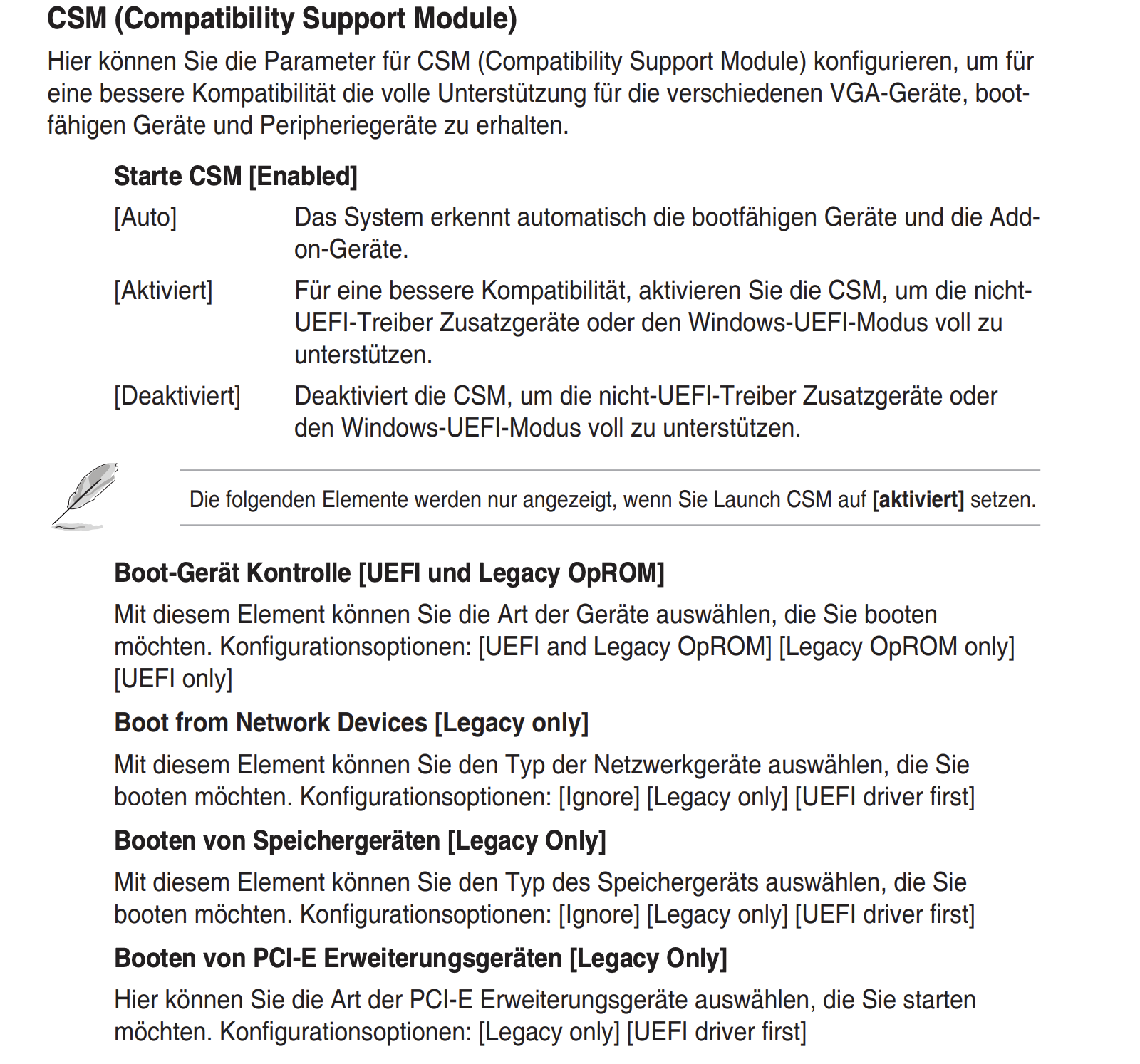

Was klappen könnte wäre das hier
dafür musst du natürlich erstmal ein Bild bekommen.
