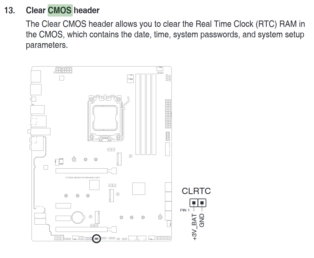

Zwar komisch weil Software OC, aber wenn nichts mehr geht, dann bleibt erstmal nur ein Clear CMOS. Handbuch zeigt dir welchen Jumper du kurzschließen musst oder eventuell welchen Knopf du drücken musst.
Dafür ist der PC aus!

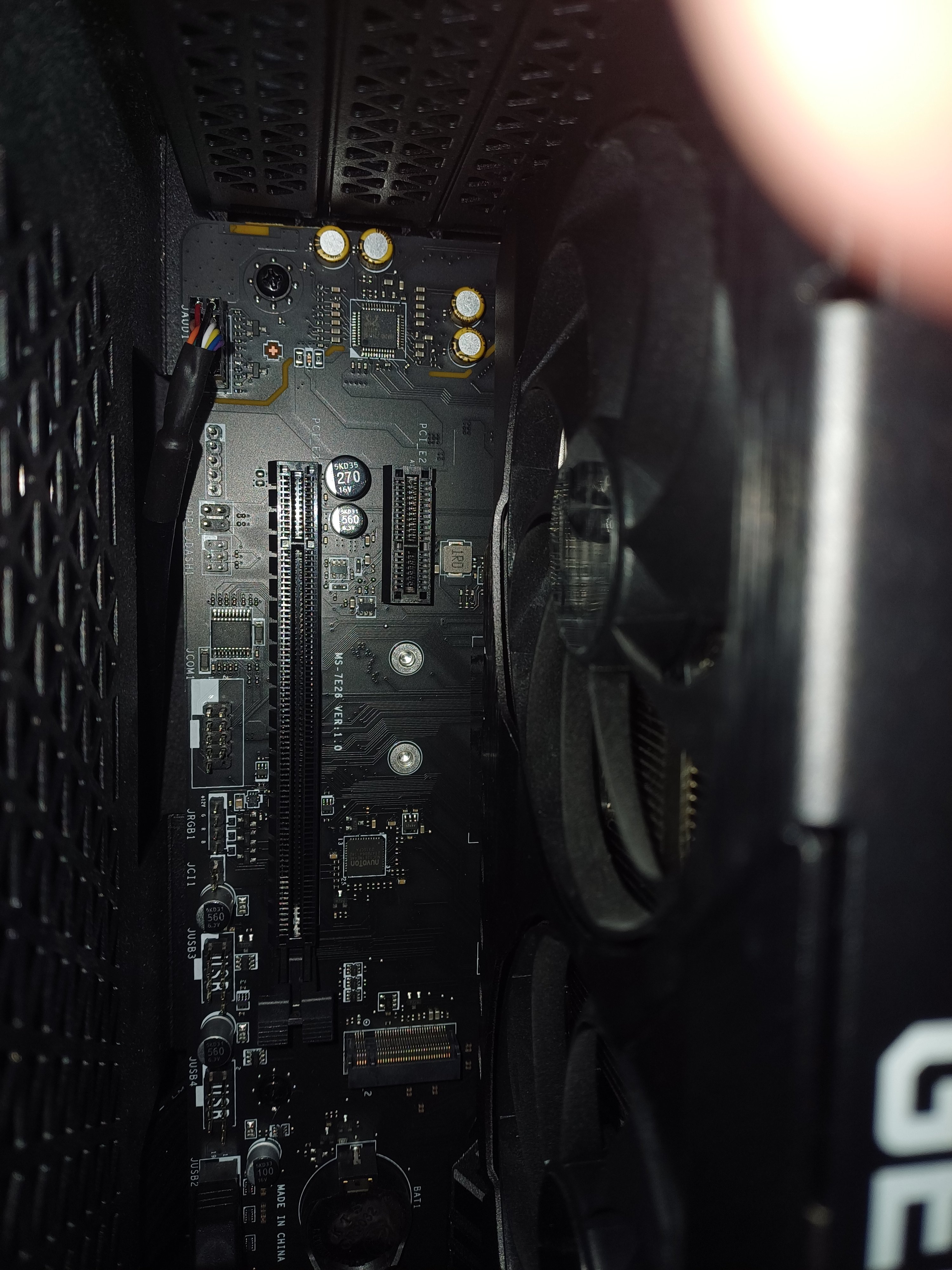

Ist das JCOMP1 richtig? Und wie muss ich das drücken?

velveq schrieb:
Traue mich nicht an der Hardware was zu machen.
Ist nicht schwer. Trenn den PC vom Strom und halt einen Schraubendreher für 10 Sekunden an die markierten Pins.
Reaktionen: Geringverdiener und Jabba007

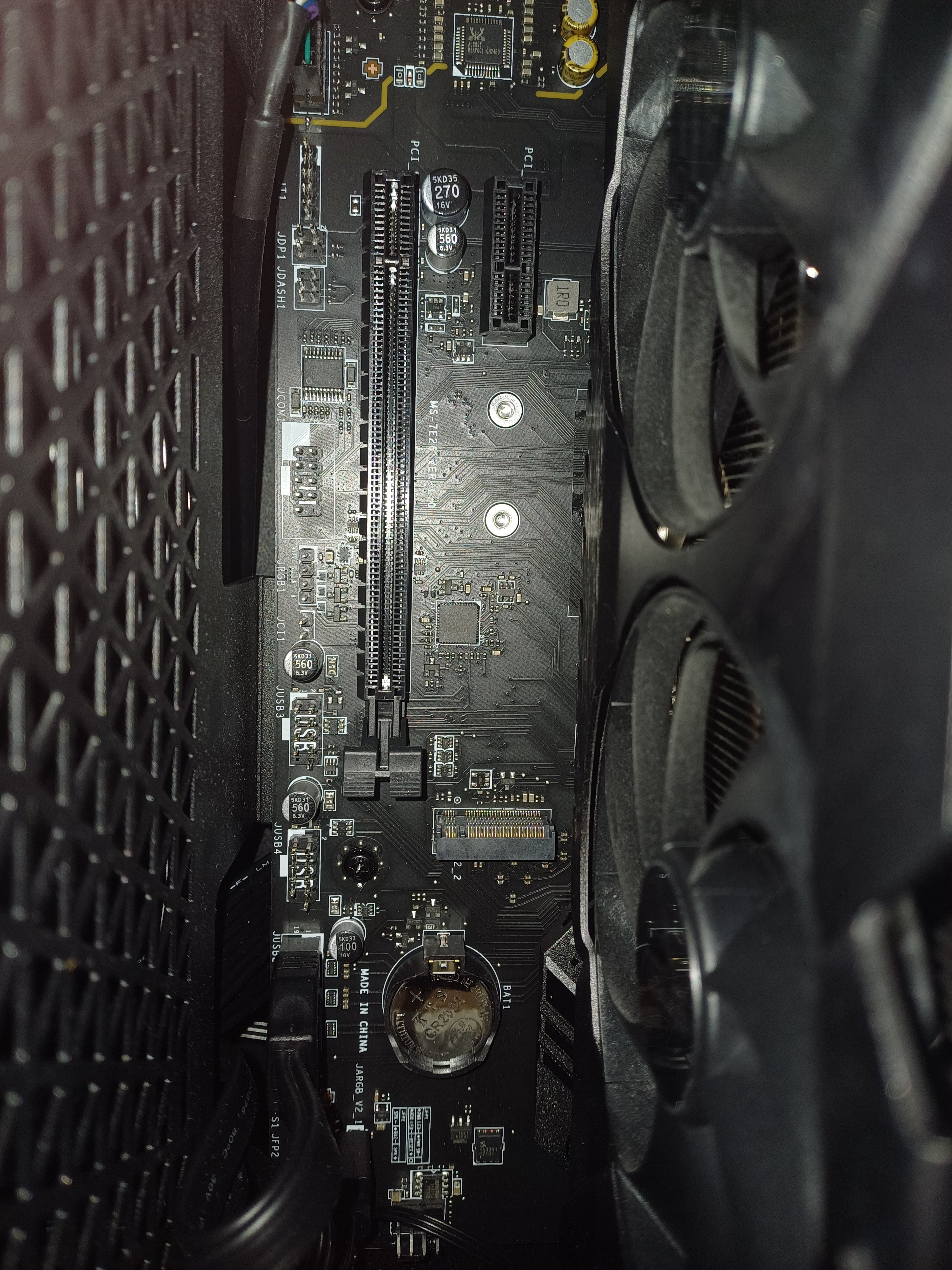

Die wo JCI1 drunter steht?
