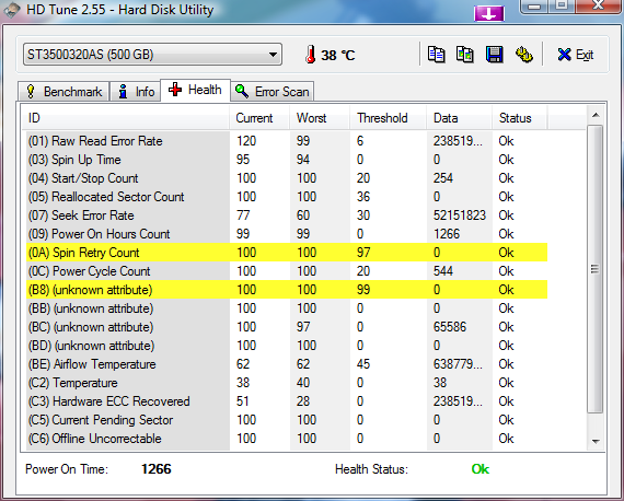

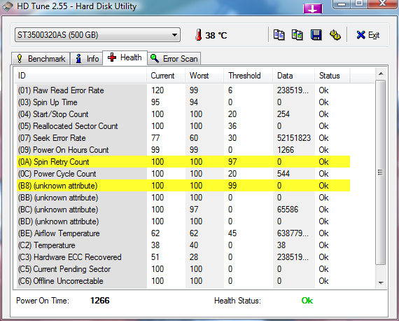

Habe jetzt mal HD Tune 2.55 heruntergeladen und installiert. Ich vermute du meinst den Error Scan? Im Bereich Health sind 2 Werte gelb, ansonsten steht als Health-Status dort OK.

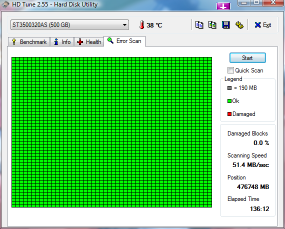

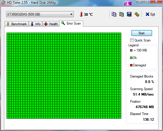

Lasse im Moment mal den Error Scan durchlaufen, der wird aber vermutlich noch seine Stunde benötigen. Dann seh ich weiter. Ich poste dann mal die Ergebnisse. :)

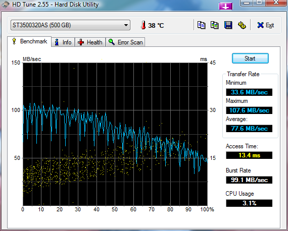

Also der Test ist jetzt durchgelaufen, scheinbar kein defekter Sektor. Nach einem Windows-Update gestern bootet und startet er auch wieder, ist aber unendlich langsam. Ich bin mit meinem Latein echt am Ende.

OK, ich glaub ich hab den ursprünglichen Fehler gefunden. Als ich den PC kurz ans Internet hing, wollte Windows online nach Fehlerkorrekturen suchen - etwas erstaunt darauf geklickt, und da sah ich, dass zu dem Zeitpunkt, als die Probleme anfingen, etwa 20 Fehler aufgelistet waren im Bezug auf ein offenbar fehlerhaft installiertes Windows Update. Mittlerweile ist die Geschwindigkeit auch wieder relativ normal, ich schätze, durch das Zurücksetzen hat sich das System erholt, und mit den neuen eingespielten Updates läuft es jetzt wieder.
Vertrauen tu ich der Festplatte dennoch keinen Millimeter, nichtmal einen Mikrometer. Erstens aufgrund der merkwürdigen Geräusche, zweitens wegen der Firmware-Sache, die Seagate damals abgezogen hat, und drittens wegen der beiden gelb markierten Werte.
Es weiß nicht zufällig jemand, für was die stehen? Laut Google haben aber einige User dieses Problem...
