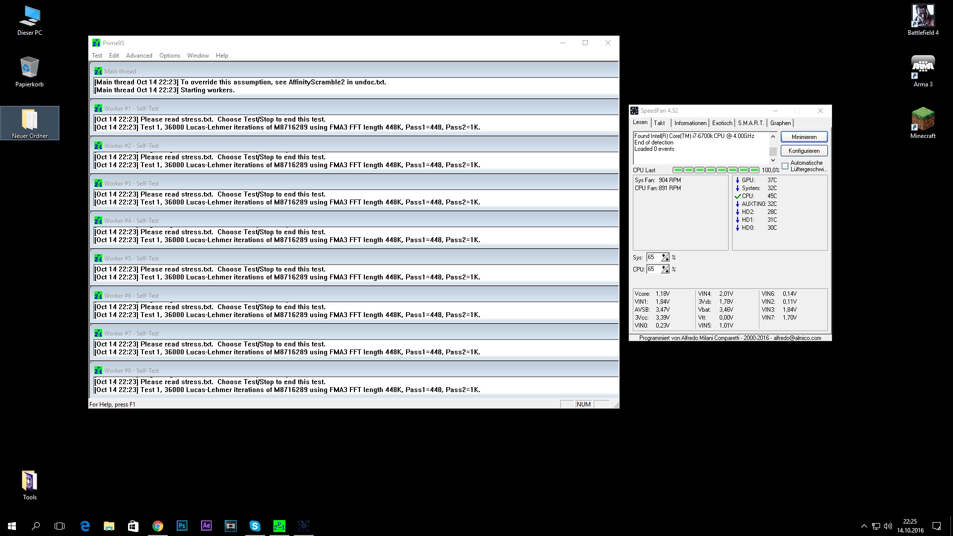

Wie gesagt, teste doch mal Prime95, damit sollten die Temps schon hoch gehen
Also meine Teperaturen Befinden sich weseln seit 15 Min zwichen 44°C und 46°C
Das wäre in der Tat sehr beeindruckend. (Vor Allen Dingen mit Luft Kühler)
Sicher, dass auch alle Kerne zu 100% ausgelastete werden? Wenn nicht, dann laufen die Kerne nicht stabil und Prime bricht den Test für den jeweiligen Kern ab (nachlesbar im "results" Textdokument im Prime Ordner) .
Und das würden auch die niedrigen Temps erklären.
Oder du wohnst in einem Iglu:P
Edit: Achja, Prime fängt mit 448k FFT Size an, die produzieren wesentlich weniger Wärme als 8K die danach kommen.
Höre auf mit den voll Zitaten.. Und deine Temps stimmen so ganz sicher nicht.
Edit so nun zufrieden ?
Steht doch im Bild mit 4 GHz
Da gab's dein Bild noch nicht, du hast es editiert ;)
Nimm nochmal ein zweites Programm um die Temps auszulesen, z.B HWInfo oder CoreTemp.
Bei HWInfo siehst du auch die CPU Package Power (in Watt) die ist auch ein gutes Indiz dafür, dass deine CPU so viel Leistung raushaut wie sie sollte.
Und du bist in deinem Screen immer noch bei der 448K FFT Size gewesen, warte mal bis die mit 8K kommt. (Oder stell direkt 8K beim Custom run ein)
