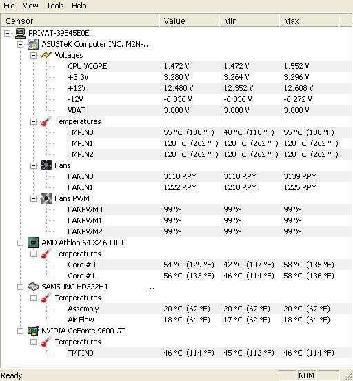

Habe auch mal CrystalDisk laufen lassen, da steht, dass der Zustand "Gut" ist und der HWMonitor spuckt mir im Idle folgende Werte aus (siehe Anhang). Was mir da auffällt, ohne mich jetzt groß auszukennen, dass die CPU Voltage höher ist, als eine CPU es überhaupt aushalten würde, wenn ich das richtig sehe. Messfehler? Sprich Mainboard im Eimer? Der PC "läuft" so jedenfalls schon einige Jährchen (4 meine ich) und läuft mit Windows XP Home. Neu aufgesetzt wurde er bereits einige Male, nie mit Erfolg, somit würde ich Festplatte und Grafikkarte ausschließen, evtl. das Mainboard also überfordert?

Kann es sein das die Windows-Installation mittlerweile einfach nur extrem zugemüllt ist? Die CPU läuft normal mit 1,4 Volt. Es kann auch einfach ein Auslesefehler sein, oder dieses Modell braucht mehr Strom.

Wo genau steht denn, wieviel Volt die CPU aushält? Sieht für mich jetzt ganz normal aus eigentlich.

Laut Datenblatt ist der Stadtard Vcore bei 1,4 Volt. Keine Auto-OC Funktion im BIOS an oder so?
Mir sind die Temp Werte im Idle irgendwie deutlich zu hoch!

1,4 Volt finde ich online als maximalwert, 1,55V ist ja doch 'ne ganze Ecke mehr...

@Berserkus: Jepp, die Werte sind etwas hoch, aber erklären glaube ich nicht allein die Geschwindigkeit des Rechners. Win7 sollte echt mal überlegt werden, wäre es Vista, könnt ich das alles auch verstehen, aber unter XP sollte der PC zumindest normal schnell surfen können...

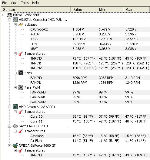

Dann habe ich mal, weil mein Vater meinte, dass gerade bei Grafikanwendungen die Kiste anfängt zu ruckeln (kannte ich ja), mal das PhotoFunStudio gestartet und ein Video VERSUCHT zu gucken, dass etwa 2 Minuten ging. Genau, wie mein Vater es beschrieb, begann es nach etwa einer Minute zu stocken, das Bild kam dem Ton nicht hinterher und auch der Ton stotterte irgendwann, war ein deja vu für mich, genau solche Faxen machte der PC damals auch. Sprich das Video ist wirklich nicht zu gucken, es ruckelt irgendwann so stark, dass man Bild- und Tonfetzen bekommt.
Habe dann mal unter dieser "Last" (Videos gucken sollte eigentlich die Grenzen des PCs nicht ausreizen...) die Werte auslesen lassen (siehe Anhang).
Ich schließe also Windowsfehler aus, Avira lieferte mir auch keine Funde und im Systemstart ist McAffee auch verankert, alles andere Unwichtige habe ich rausgenommen. Festplatte schließe ich auch aus.
Die Grafikeinstellungen habe ich auch mal auf Leistung statt Qualität gestellt, auch keine Besserung, würde die Grafikkarte somit auch eher nicht in den Verdächtigenkreis rücken.
Die Prozessorenwerte sind zu hoch, das sehe ich ein, aber bei 56°C läuft ein PC normalerweise immer noch, also muss irgendwas "im PC" die Leistung ab einem gewissen Punkt runterregeln und ich werde das Gefühl nicht los, dass das auch was mit der Spannung zu tun haben könnte, sprich Mainboard im Eimer?

die von dir zuletzt geposteten Temps scheinen eigentlich absolut iO

Das mit dem Taskmanager habe ich vergessen beim belasten zu untersuchen, hatte da nur den HWMonitor laufen.
Wie kann das mit den Voltwerten bei der CPU denn sein`?

Sollten die Spannungen korrekt sein, wären 1.5V Kernspannung schon zuviel. Das kann aber ein Auslesefehler sein.
