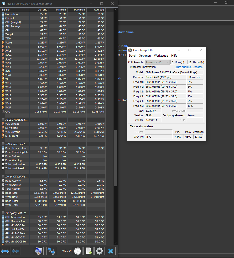

dass ein pc nach 2-6stunden Dauerbetrieb langsamer wird, könnte ein wärmeproblem sein. Wärmeleitpaste der CPU morsch oder ein stromwandler (die runden Dinger um den Sockel) oder die m2 die schlecht belüftet wird (bei silent Belüftung)

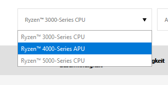

Vielleicht weil dein Asus B 550 Board nicht für die Ryzen 1600 er vorgesehen ist. Laut Asus Seite für 3000 / 4000 / 5000
Nach der Wärme habe ich schon geguckt, die Temperaturen sind auch normal bzw. soweit ich das beurteilen kann. Ich habe mal einen Screenshot dazu gepackt, vllt hilft der ja was (das Problem ist momentan auch nicht da, hab nachgeguckt als das Problem da war und die Temperaturen waren ähnlich)
Hab auch gerade nach den Stromwandlern geguckt, die sehen in Ordnung aus.
Ich weiß, dass die CPU offiziell nicht unterstützt wird, eig. bin ich auch nicht davon ausgegangen, dass die CPU noch funktioniert, ich wollte sie lediglich auf diesem Board testen. Ich habe auch nachgelesen, dass die CPU von offizieller Seite zwar nicht unterstützt wird, aber inoffiziell funktioniert die CPU auf diesem Board. Vor allem weil die CPU noch funktioniert und scheinbar auch auf dem Board normal, habe ich es behalten.
