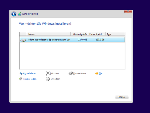

So bin jetzt da wo man auswählen soll, auf welchem datenträgerr windows installiert werden soll. Wenn ich die ssd auswähle sagt er mir nur: Es konnte keine Partition erstellt werden, oder eine vorhandene gefunden werden.

Aber wenn ich auf löschen drücke, dann kann ich windows doch nicht mehr darauf installieren?Ponderosa schrieb:Dann ist die SSD wohl nicht leer? Musst sie vorher löschen, nicht formatieren.
Ah hab sie jetzt gelöscht und jetzt installiert windows.Ponderosa schrieb:Dann ist die SSD wohl nicht leer? Musst sie vorher löschen, nicht formatieren.
Sollte so aussehen.

Ich dachte, deine SSD ist komplett neu, ohne Daten?
Sicher kannst du installieren, siehst du auch in der Anleitung, die du bekommen hast.
Ja sind keine daten drauf. Läuft ja jetzt allesPonderosa schrieb:Ich dachte, deine SSD ist komplett neu, ohne Daten?
