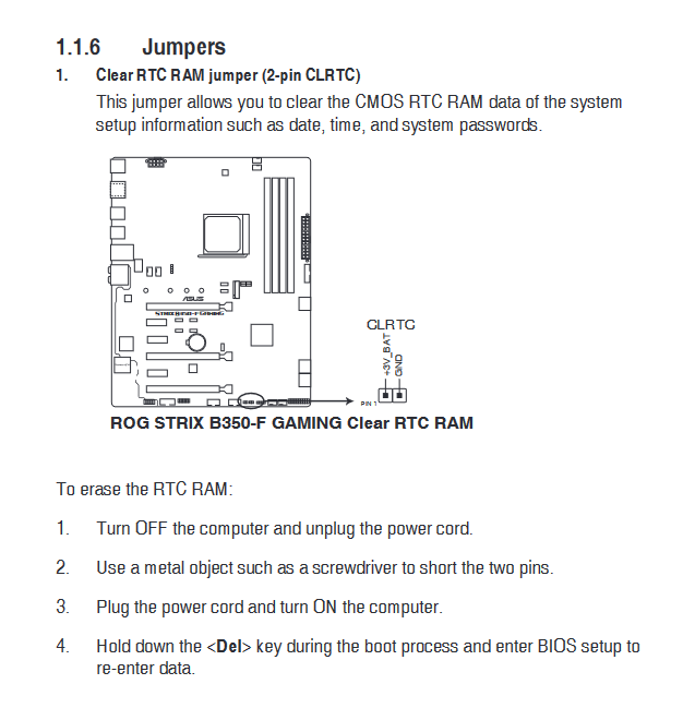

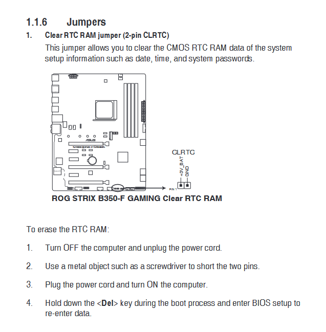

Zekrom schrieb:
Wie lange muss die CMOS draußen bleiben.
Immer zusätzlich auch die erforderlichen PINs überbrücken.
System vom Strom trennen zuvor.
B350 ASUS ROG STRIX F-Gaming:
Reaktionen: Akula
