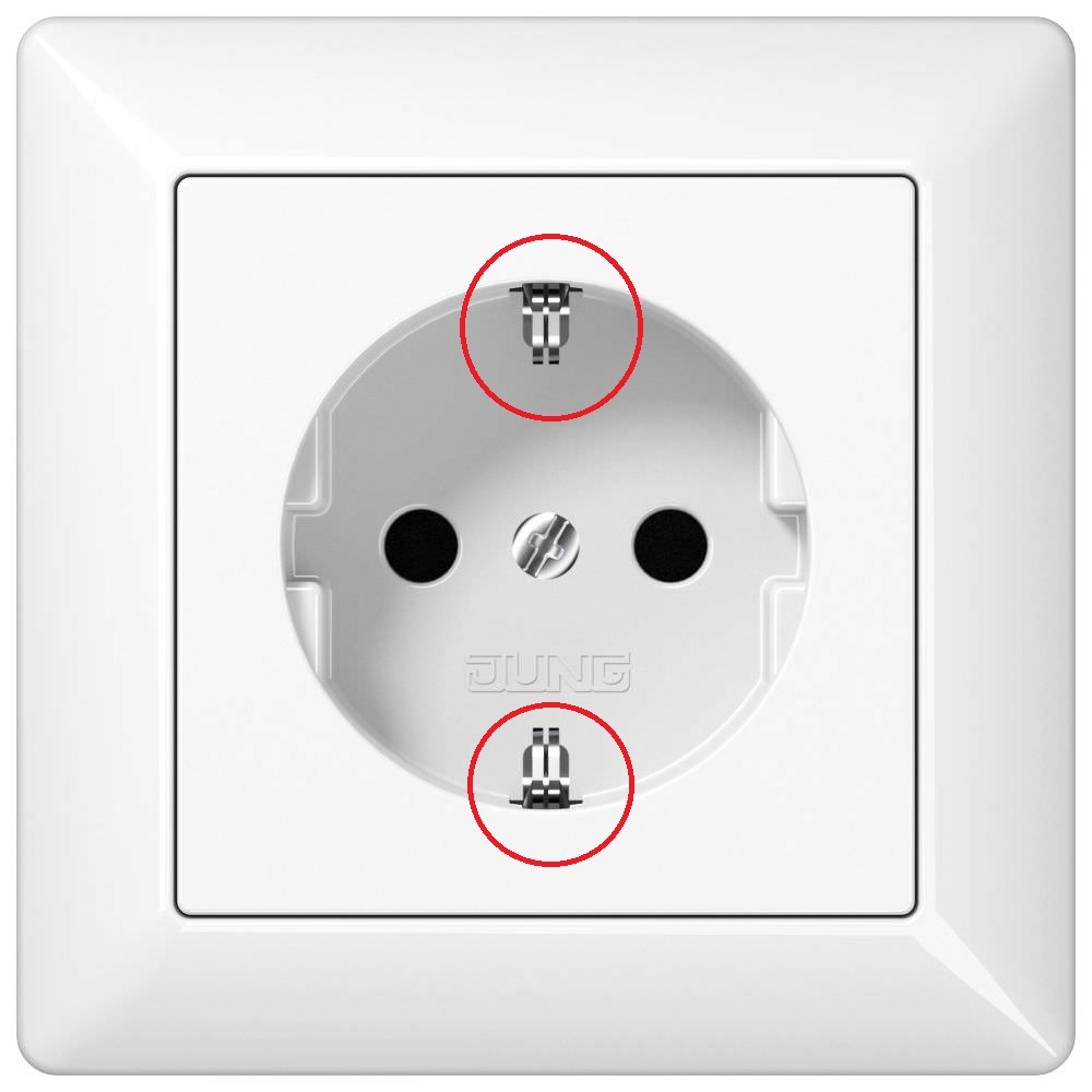

Daher würde ich, obwohl es mir selbst noch nie passiert ist, empfehlen vorher einmal an die heizung oder in die steckdose zu fassen.
(ich bevorzuge die steckdose, die beiden metallbügel an der seite, da heizungen oft lackiert sind und ich bin mir nicht sicher ob man sich da entladen kann).
BITTE greif nicht in die Steckdose!!! Das lernt man doch schon als Kind :(

@maexchen2703: Man greift auch nur auf die Erde in der Steckdose und nicht auf Phase oder Nullleiter :rolleyes:

erzähl doch kein mist maexchen.
1. bin ich gelernter it systemelektroniker, daher weiß ich schon n bischen bescheid.
2. hat keiner gesagt das man IN (phase, nullleiter) die steckdose packen soll (1. gesunder menschenverstand 2. physikalisch nich möglich oder hast du finger die in die Löcher passen)
3. gibt es bei ESD ausrüstung (Matte, Armband) in der Regel eine Krokodilklammer die genau da (masse der steckdose) angebracht wird...
Das man nicht mit Nassen pfoten an die Steckdose gehen sollte ist klar, das sollte man allerdings grundsätzlich bei elektronik beachten.
Aber um das ganze nochmal deutlicher zu machen:
@ st0rax ja du vllt schon aber Battle4Life ist vermutlich keiner... Was du meinst war mir schon klar nur der Tipp greif mal in die Steckdose kann schon schief gehn ;)
Nix für ungut und danke für das Bild XD
