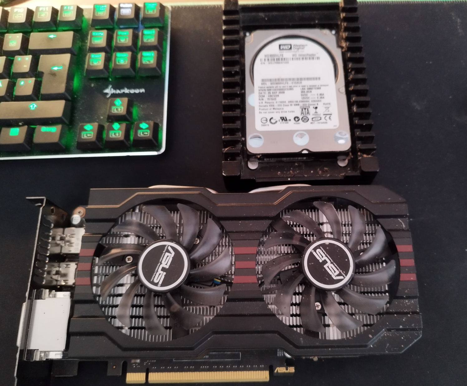

Sollte ich wirklich eine defekte GTX 650TI als Ersatzteillager (Kühler) anbieten für nen 5er? Wer braucht das wirklich und soll ich mir das antun mit Mails beantworten oder tel. Abpsrachen machen? Auch eine Velociraptor mit 300 GB wird wohl eher nicht mehr gesucht. Auch wenn die i.O. ist. :)
Ich eine das nicht böse. Ich sehe für mich nur nicht den Nutzen
