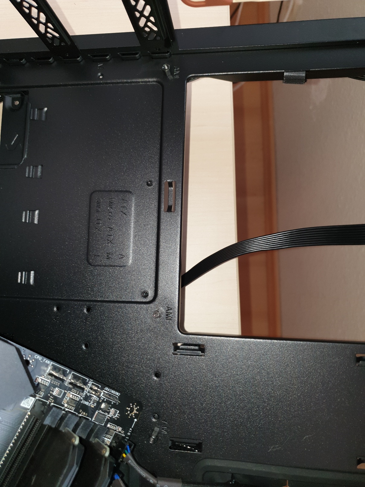

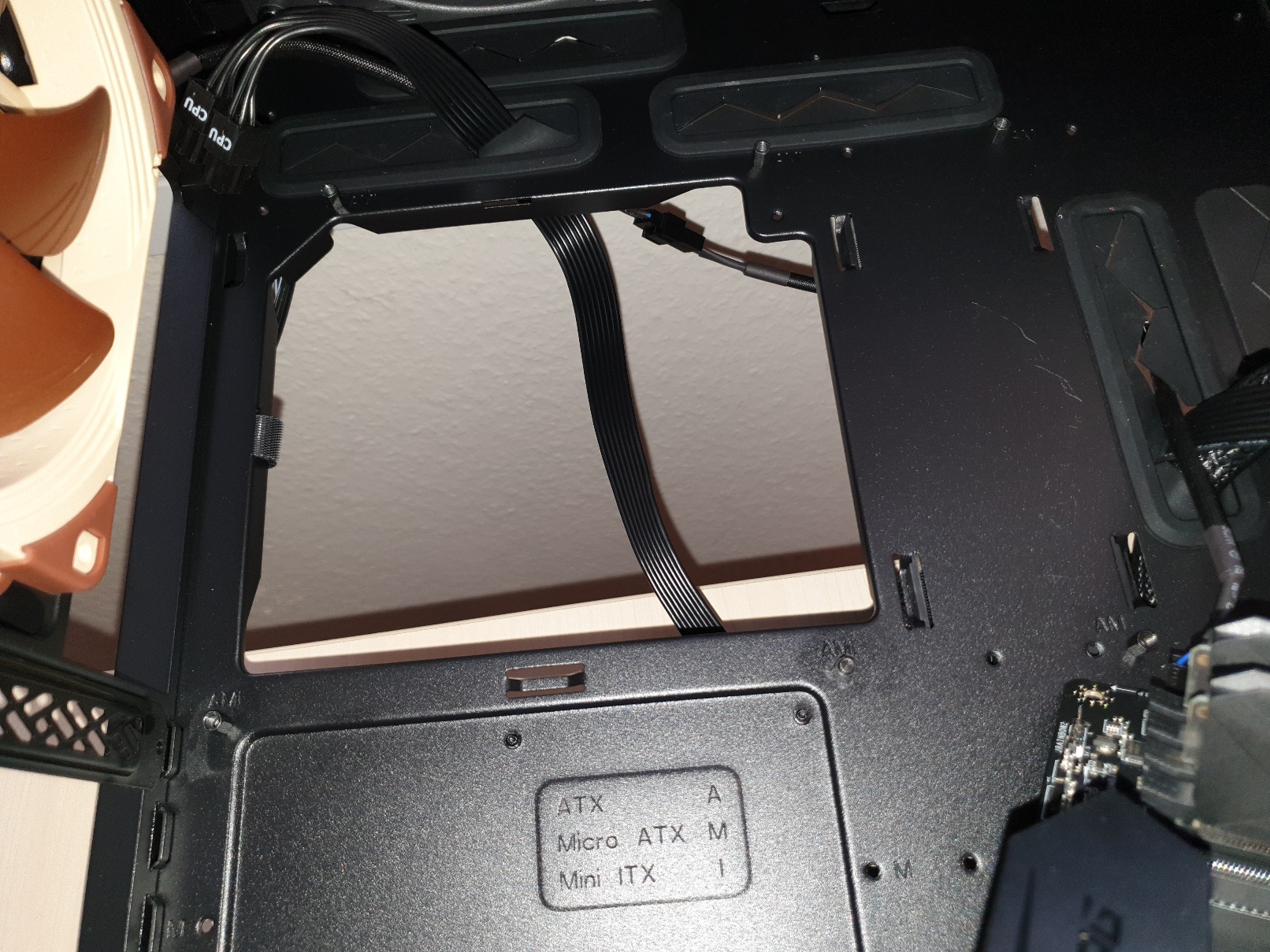

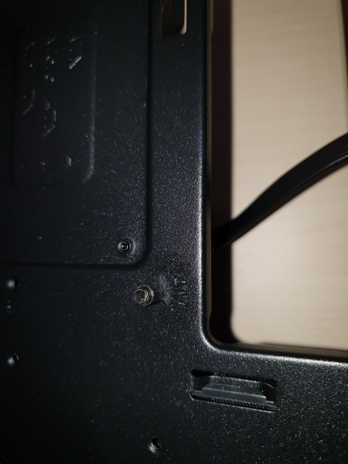

Ich hab das direktso im Gehäuse verschraubt. Müssen da weitere Abstandshalter dran? Bin doch sonst viel zu hoch

Der Abstand muss halt überall etwa gleich sein, und darf an keiner Stelle das Gehäuse berühren.
edit: du hast doch auch die EZ Debug LED auf dem Mainboard? Was zeigt die beim Startversuch an?
Reaktionen: Baal Netbeck
ich hab keine Abstandshalter verschraubt. Im Gehäuse waren die Verschrauben direkt vorhanden worauf ich verschraubt habe. Neben dem M.2 Slot steht eine Schraube direkt hoch wie auf dem Bild zu sehen.
das ist ein Stift als Montagehilfe, für die richtige Position vom Mainboard.

Hast du denn kontrolliert, ob die Abstandshalter an den richtigen Stellen und in der richtigen Anzahl montiert sind?

ich hab die eine Gehäuseschraube neben M.2 entfernt und einen Abstandshalter eingeschraubt

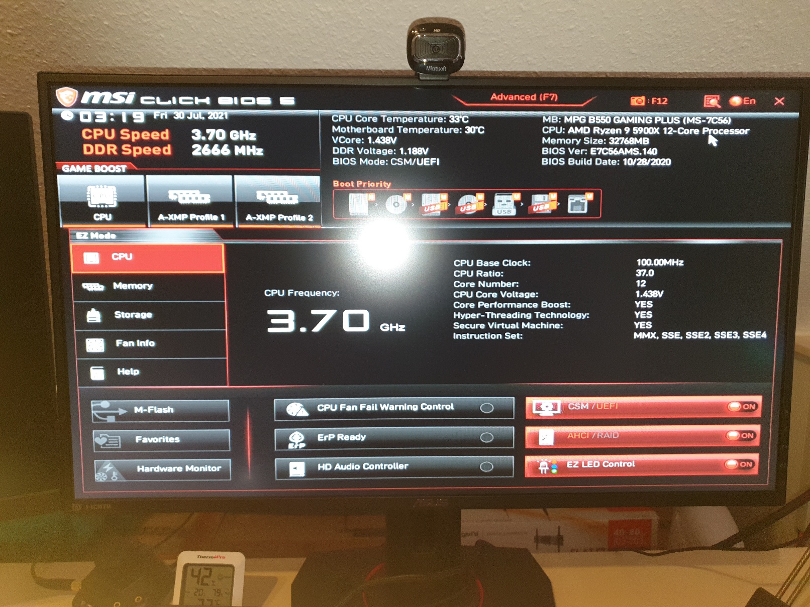

Hat funktioniert. Ob es jetzt an dem 1 Pin im Gehäuse lag weiß ich nicht. Den hab ich jetzt abgeschraubt und einen normalen Abstandshalter eingeschraubt. Alles noch einmal neu montiert und ich habe jetzt ein Bild.
Aber das Flashen hat dann scheinbar wohl nicht geklappt.
Reaktionen: Frooooonk, ferris19 und Ponderosa
Its ja gut, dass es jetzt klappt, Bios kannste dann ja auch gleich auf den aktuellen Stand bringen. :)
Übrigends, den 5900x kannste auch gut im Eco Modus laufen lassen, bleibt wesentlich Kühler und du verlierst kaum Leistung. Seitdem ich meinen im Eco Modus laufen habe, habe ich auch nicht mehr diese Temperaturpeaks.
Ich danke allen recht herzlich für eure Hilfe. Mir fallen gerade ein paar Steine vom Herzen.😅
stimmt, hast nicht das aktuelle Bios, aktuell wäre 7C56V17 , das ist wichtig! Kannst jetzt mit M-Flash machen.
Ja, mache ich alles morgen. Jetzt trinke ich mir erst einmal ein Bier😊
