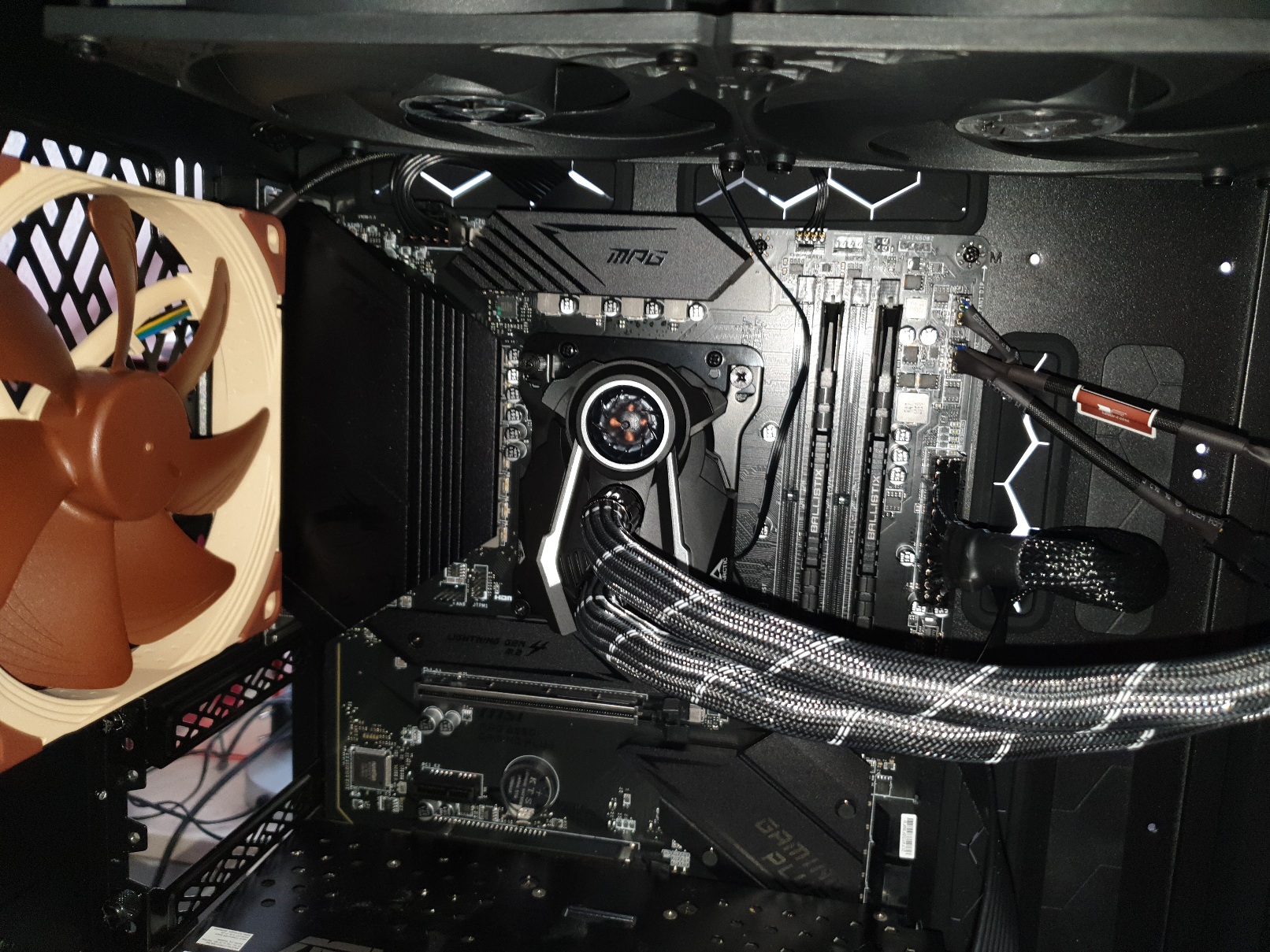

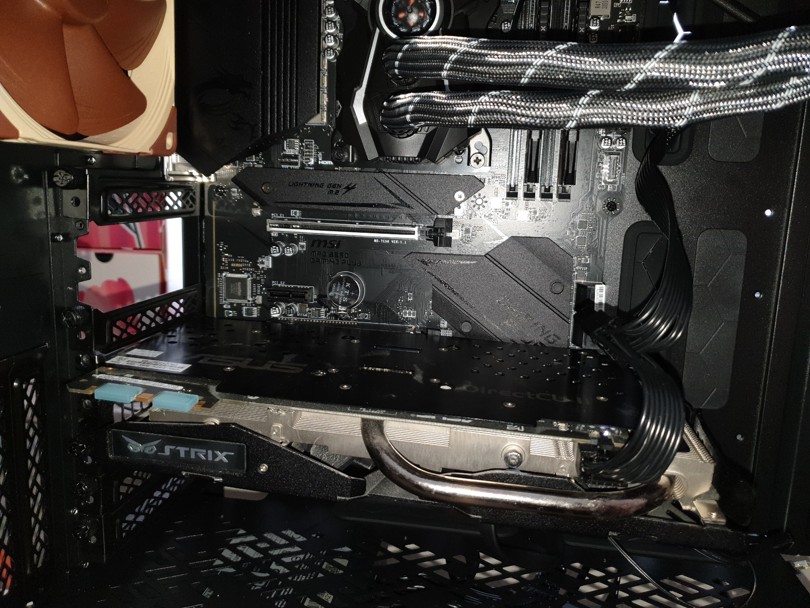

Bilder vom Innenleben machen, gerade die da wo man was ansteckt :)
Steckst auch an die GPU und nicht ans MoBo?
Klaro,
hier Bilder:

Steck mal bitte die GPU auf den ersten PCIe Slot! Auf dem 2ten hat man oft nur 8x Lanes und kann zu dem Fehler führen wie du ihn hast!
Da hatte ich den zuerst drin. Hab umgebaut zum Testen. Ohne Erfolg

sind die Motherboard-Abstandshalter richtig montiert? am M2-Slot fehlt eine Schraube.
Meinst du da: Da geht nix rein. Da steckt von unten was drin
