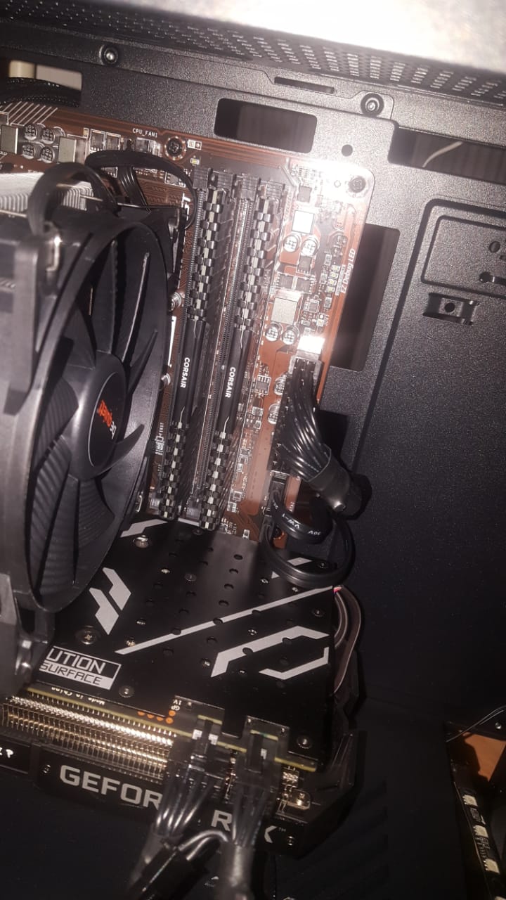

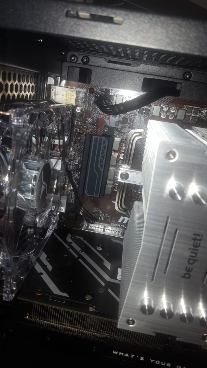

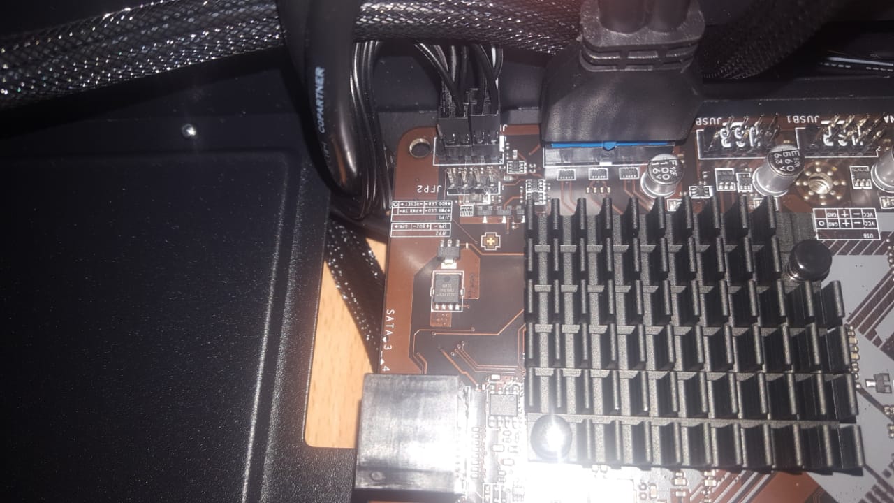

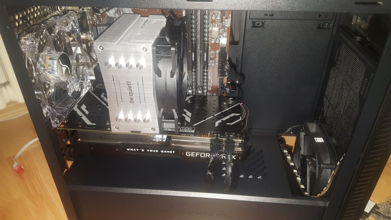

Hast du 100% richtig verkabelt? Foto Innenleben?

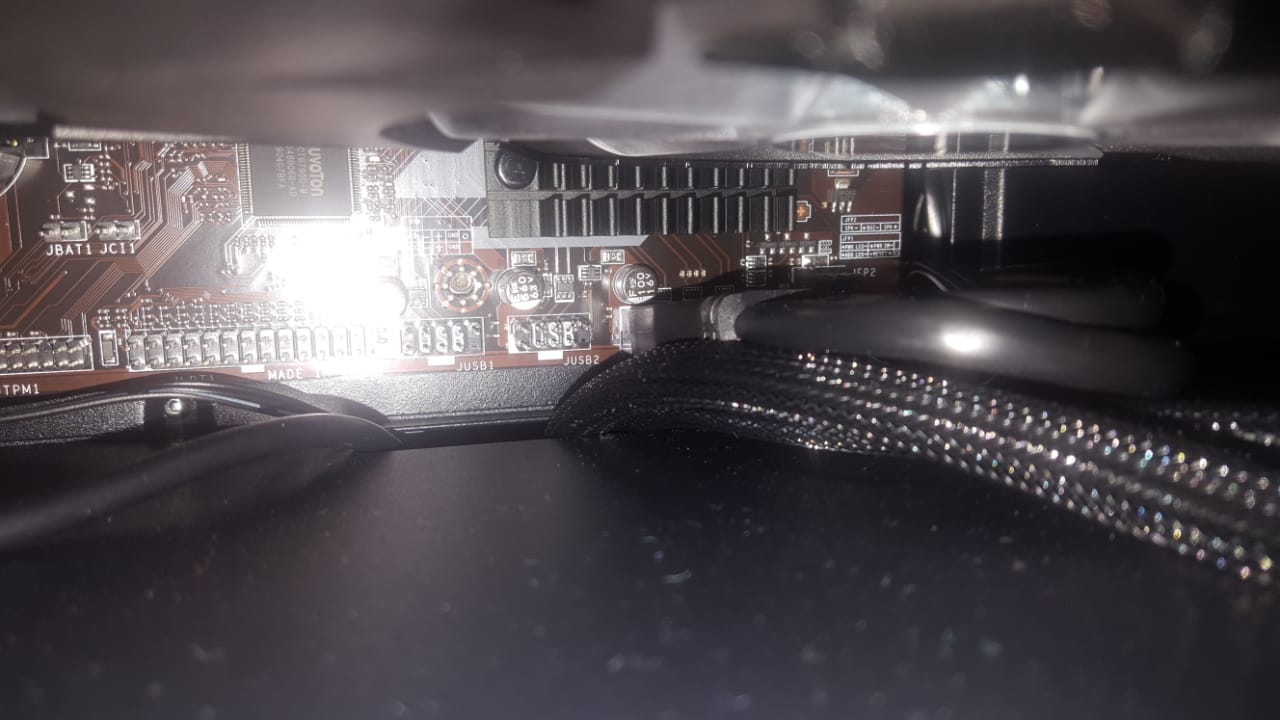

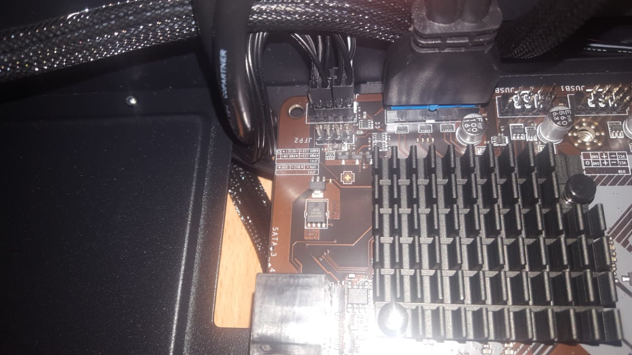

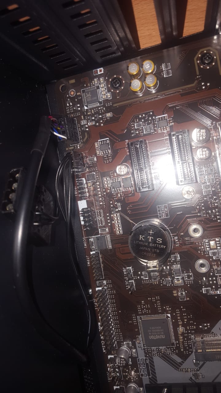

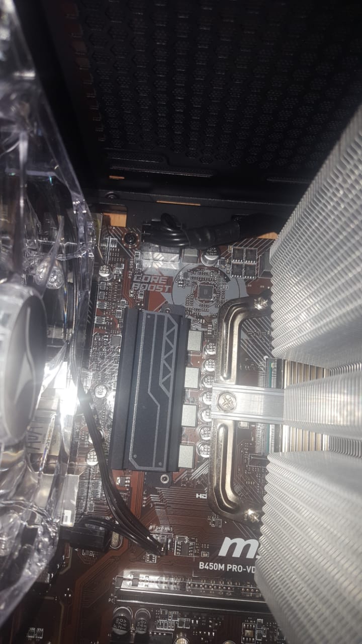

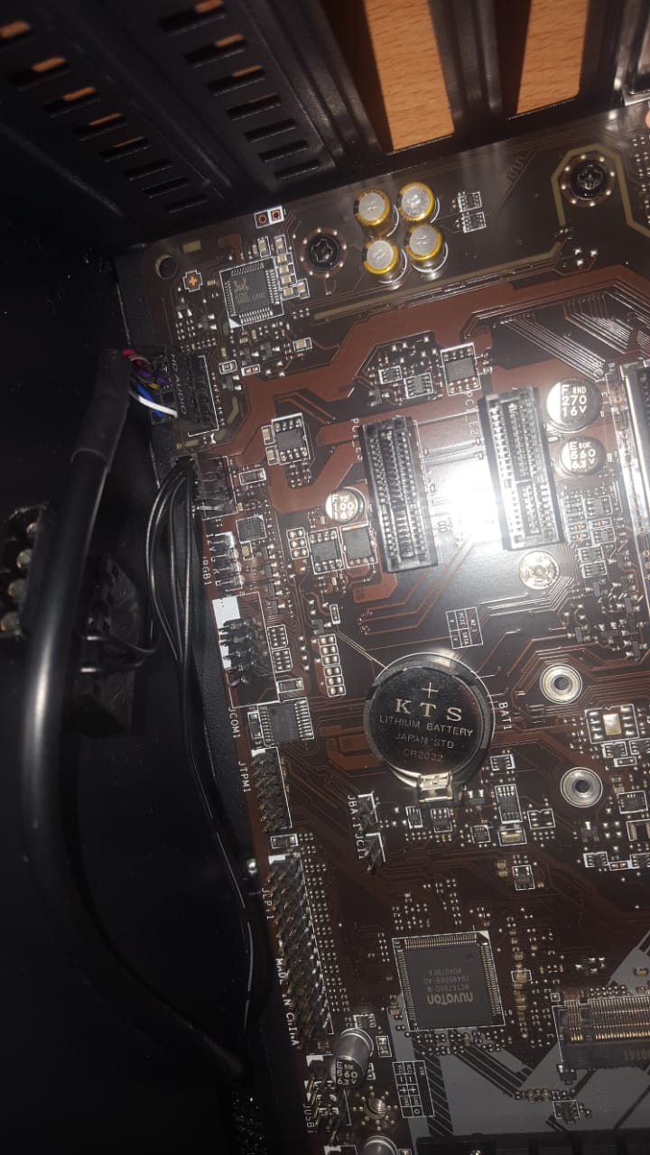

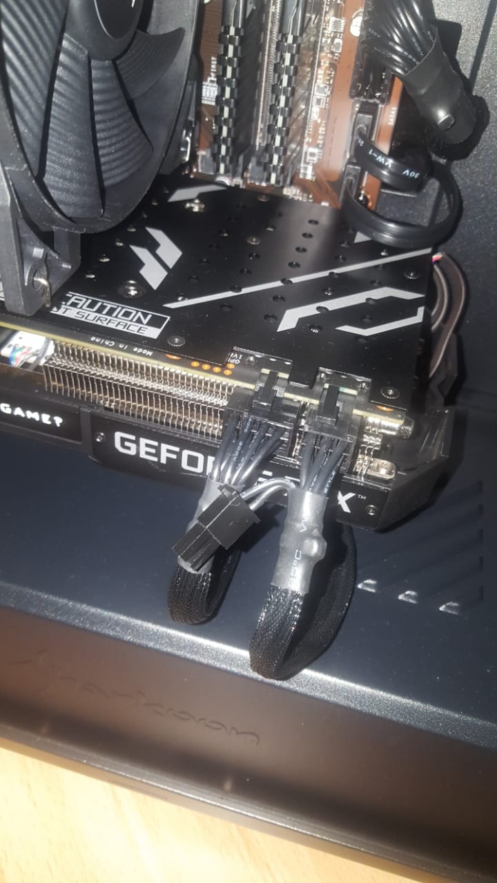

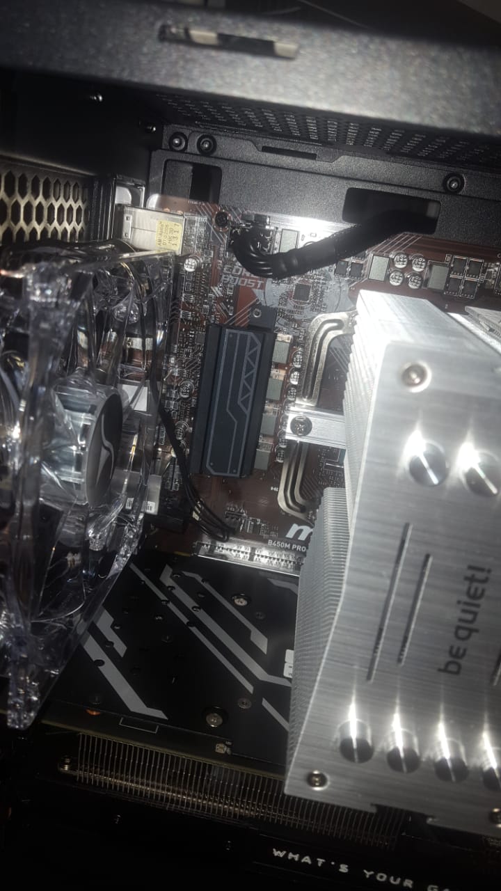

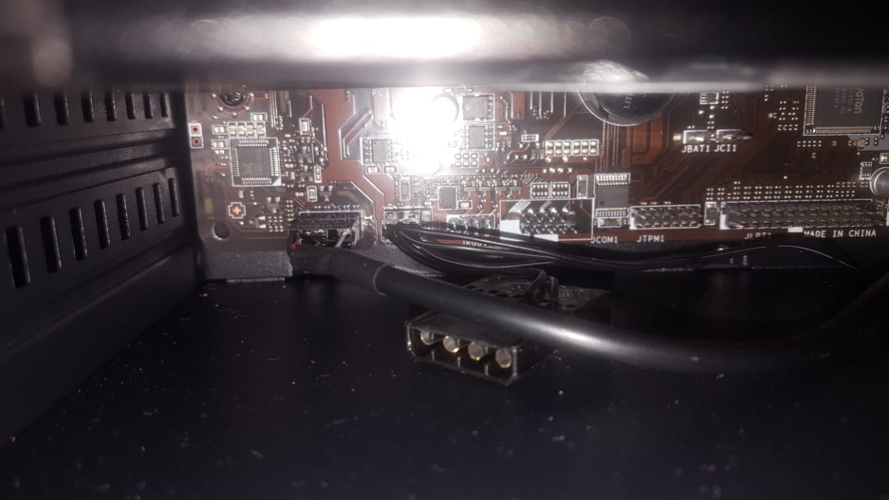

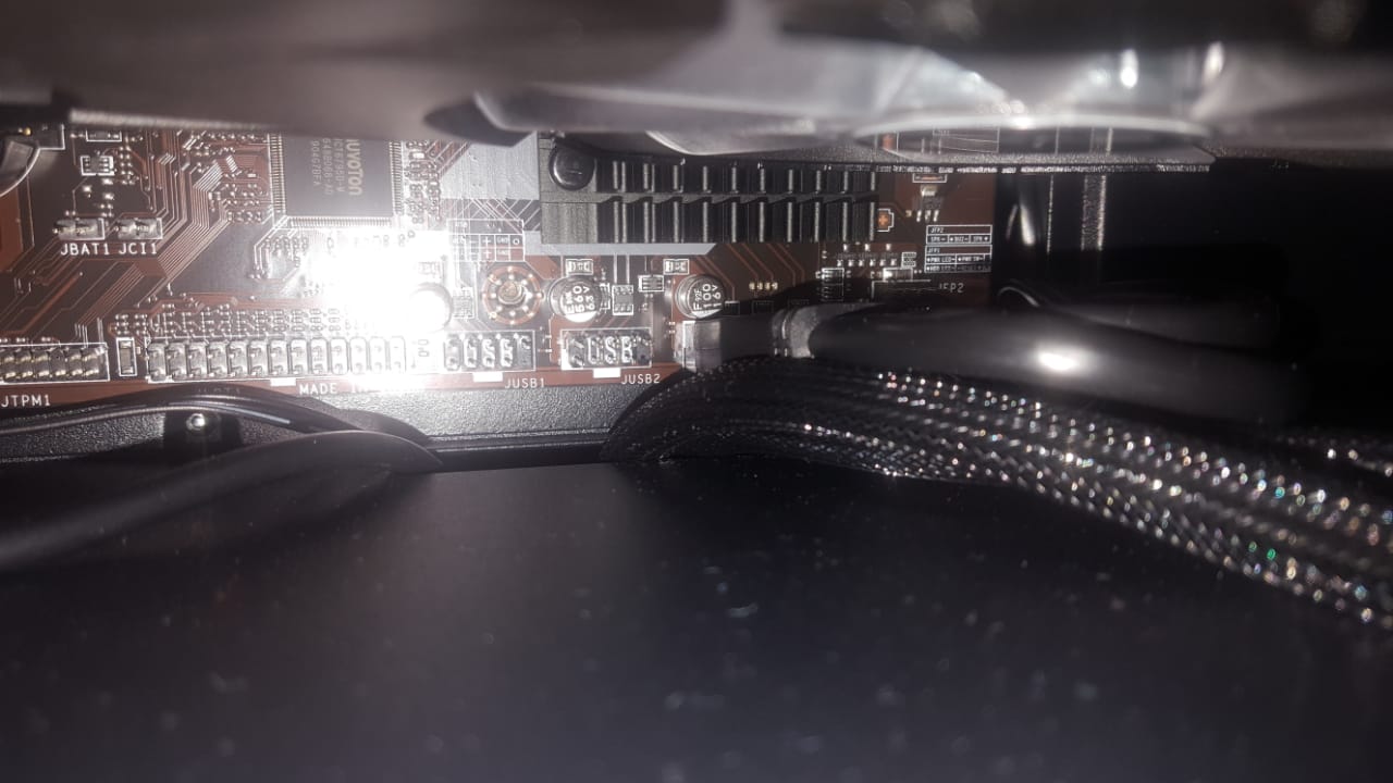

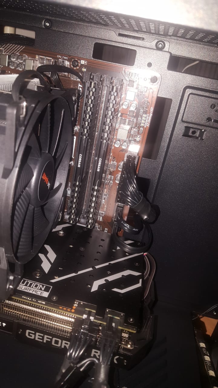

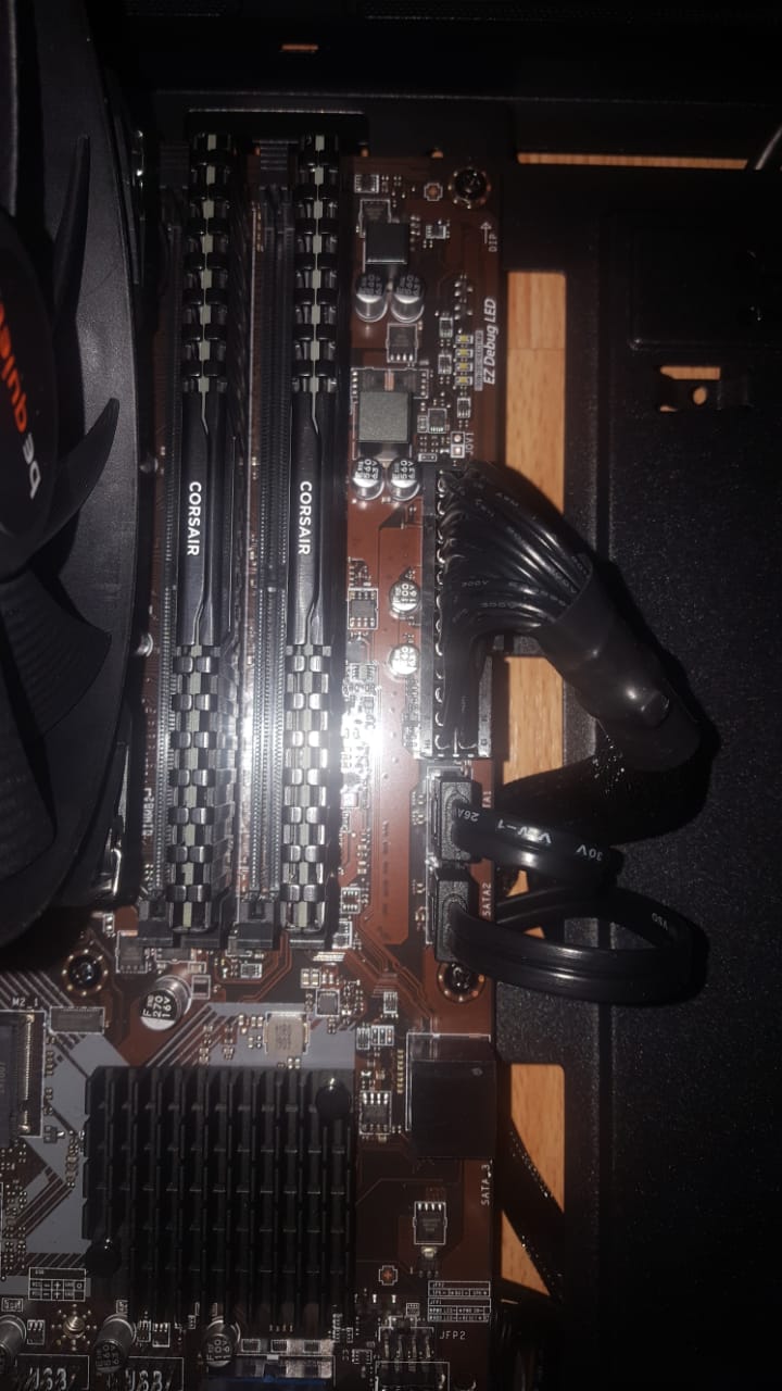

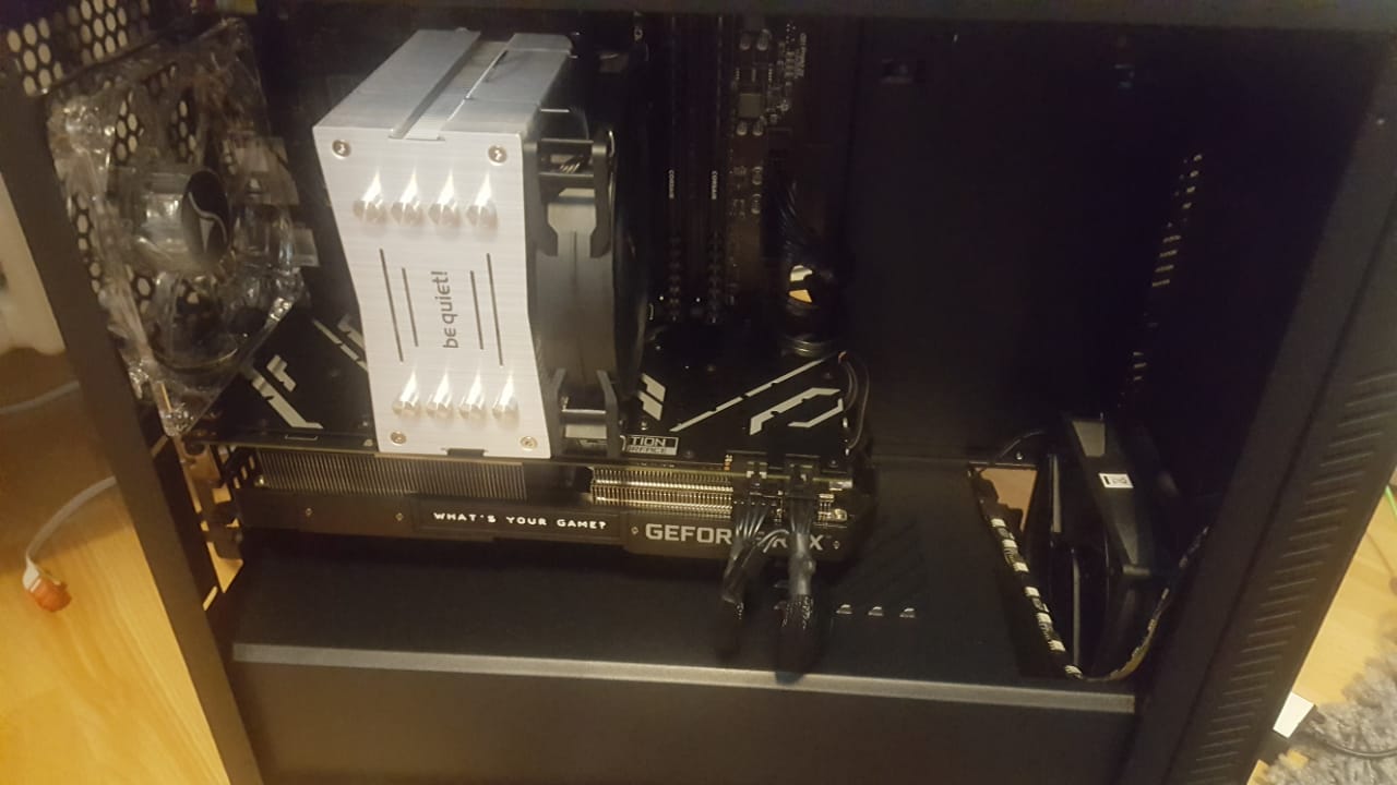

Das mit dem Kühler und Pins prüfen werde ich dann gleich machen und fotos ist anbei. (Kann sein das es paar doppelte bilder gibt paar waren unscharf und konnte es bei der auswahl nicht so gut erkennen)

Sieht auf den 1. Blick fehlerfrein aus, aber auf den evaluierten 2. Blick. Keine Mainboardabstandshalter verbaut !
Modellbezeichnung des Gehäuses ?
Reaktionen: HisN
AdoK schrieb:
Abstandhalter sind nur da an den Stellen im Gehäuse gesetzt worden wo auch das Motherboard Löcher für die Befestigung auf dem Tray hat?
HiBei schrieb:
ich habe heute meinen insgesamt 5. PC Zusammegebaut
Wie hat er dann die anderen vier zum laufen gebracht?
Ohne die Abstandshalter dürfte doch keine Karte in irgend einen Slot gehen.
Es sei denn: Die anderen Gehäuse hatten schon diese vorgebauten Penöpel.
Kennst nicht nicht so richtig aus aber musst überall deine evaluierte Meinung dazu beitragen?
Nicht unter jedes Loch im Mainboard gehört auch ein Abstandhalter...
Wenn das Netzteil ordentliche Schutzschaltungen hat ists sowieso nicht dramatisch.
Naja, wenn man einen PC neu baut, dann sind im Beutel vom Gehäuse ausreichend Abstandshalter und Schrauben drinne, man könnte also um der Stabilität willen schon alle verbauen.
