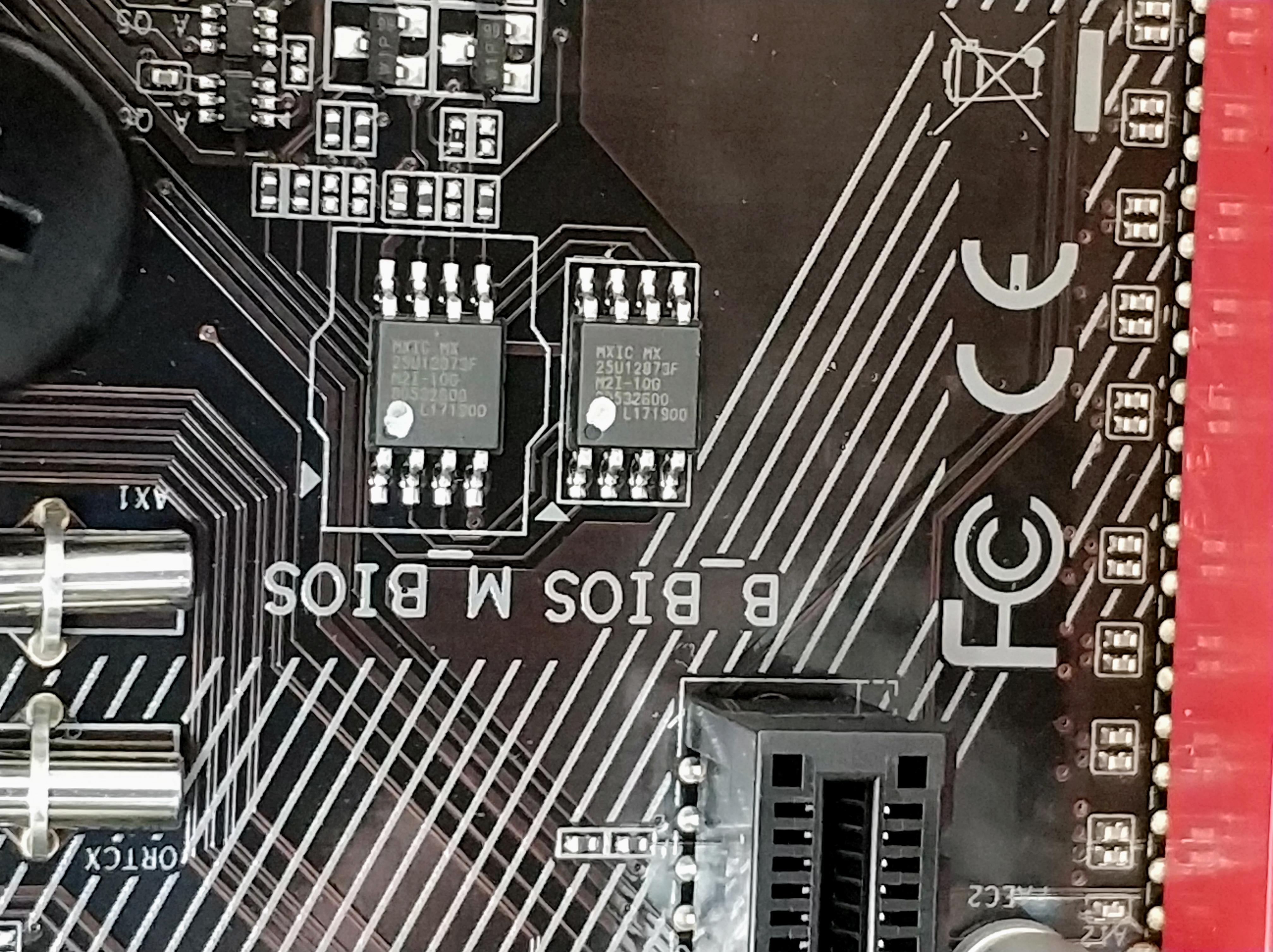

Hier ein Foto der Dual-Bios Chips:
(ich kann da nicht wirklich etwas als Versionsnummer erkennen)

E
emeraldmine
@TE
kein "Bapper" drauf.

Falls im Bekanntenkreis jemand einen 1700, 1700x oder 1800x hat, könnte man es mal den CPUs probieren, die werden ab F2 unterstützt. Alternativ PC Laden um die Ecke.
Welche Revision des Boards ist es denn? Sollte ganz unten links in der Ecke stehen.
- Juni 2006
- 291
Rev. 1.0
Muss jetzt mal bei Gigabyte schauen, ob ich über USB und ohne CPU ein neues Bios dort draufbekomme.
Ich habe leider überhaupt keine anderen AMD CPUs zur Hand oder im Bekanntenkreis.
Die Biosversion F5 unterstützt angeblich (lt. Gigabyte) den Ryzen 3 1300 X. (wie ihr oben ja auch schon sagt)
Diese Biosversion ist Mitte 2017 rausgekommen. Ich habe die Hardware bei Alternate bestellt.
Ich kann mir nicht vorstellen, dass das Board seit so langer Zeit bei denen im Lager rumliegt und ich es jetzt mit so einer alten Version bekommen habe. Aber möglich ist natürlich alles.

Anhand der Seriennummer kannst du bei Gigabyte mal anfragen, welche BIOS Version bei dir aufgespielt ist, dann hast du Gewissheit, ob es daran liegt.
Im Luxx gefunden -> ab Seriennummer SN1751 ist z.B. Version F10 auf dem Board. Vielleicht hat dort im Sammelthread ja noch jemand eine Idee.
